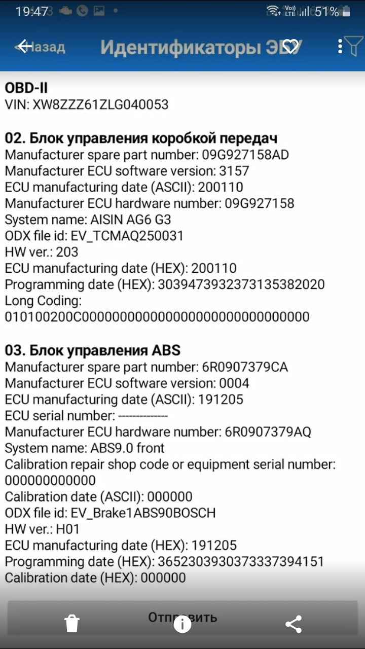

Да-да, все правильно! Чип тюнинг АКПП AISIN 09G AQ-160… До недавнего времени это было фантастика, нонсенс. Но в один из самых замечательных флешеров добавляют поддержку в тестовом варианте наших коробок. Списываюсь со с своим калибровщиком, сможешь — присылай сток. Сделано! Помолившись всем Богам, заливаю новую Чудо-CHIP-прошивку, сброс базовых адаптаций и вперед на испытания!
Что получаю на своем Рапиде с пробегом 173 тыс км?
🔹 Настоящие мягкие переключения
🔹 Останавливается через 2 передачу, но очень мягко.
🔹 Дает больше крутануть двигатель, особенно заметно в режиме треть и пол-педали
🔹 Быстрее соображает и втыкает нужную передачу
🔹 Постоянно используются все передачи. 3-я не затянутая как на софте от Октавии 3353
🔹 Перестроиться и вклинится — намного быстрее и безопаснее
🔹 Сами переключения быстрее
🔹 Сброс 3-2 и 2-1 без ударов как на родном софте Рапида 3446
🔹 На круизе не сбрасывает как ошалелый с 6-й на 4-ю передачу там, где без круиза едет на 6-й
🔹 В целом — это другой автомат!

Предвижу вопросы
1. Чем заливать? ответ — не Одисом
2. На основе какой сток прошивки делали? ответ — не узнаете, секрет, иденты на клиентских авто будут затерты.
3. Как сделать удаленно? ответ — никак, присылайте блок АКПП транспортной
4. Откат возможен? ответ — конечно да.
5. Цена удовольствия? ответ — дороже чем прошить на прошивку от октавии А7, это чип-тюнинг
Вот так вот! пишите, задавайте вопросы.

Именно онлайн и катали. В разных режимах. Потом правили и катали еще.
Потом еще. И так получился итоговый вариант. Вниз не ощущается вообще. Вверх не зависает и не ощущается.
Адекватней кикдаун и тд.
Я ездил, мне понравилось.
По замерам переключения быстрее. Немного, но быстрее 👌

Сдвинуты ли точки переключения ? (Нет)
Изменено ли давление на сцепу ? (Нет)
Залит ли аналог от Ауди ТТ от предыдущей версии автомата? (Да)
Ох хоспаде, все в духе чипа до 127 сил 🥱
Ты где сцепу на айсине разглядел? )))))
Точки сдвинуты и вверх и вниз! Будь спокоен! 👌
