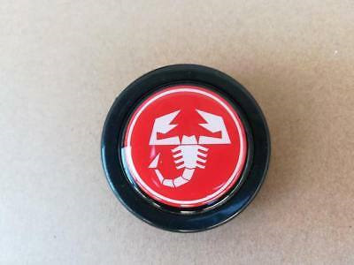

Но на Луиджи должна быть "своя" кнопка клаксона, подумал я и начал гуглить абартовские бибикалки
Оригинальные кнопки Abarth, как оказалось, стоят совершенно немыслимых денег, плюс они не всегда подходят по диаметру к нарди, плюс они всегда либо черные либо красные, а нам нужен строго оранж, мы ведь уделяем внимание деталям!

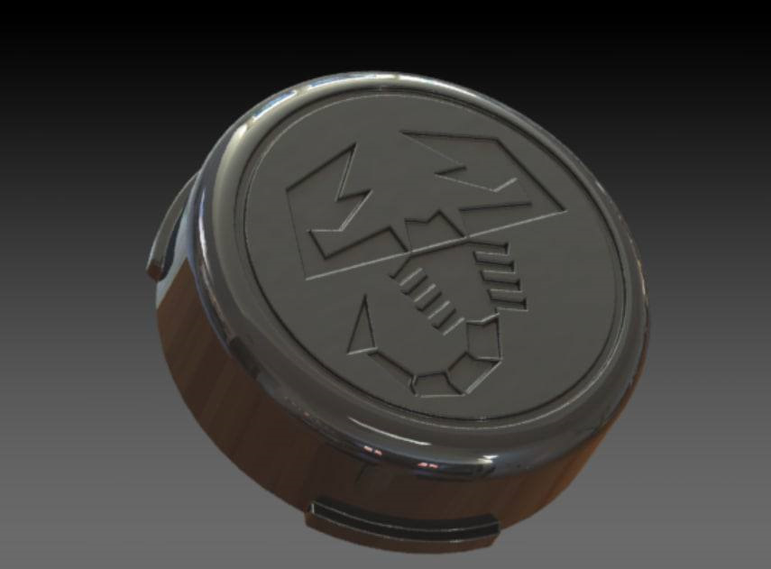

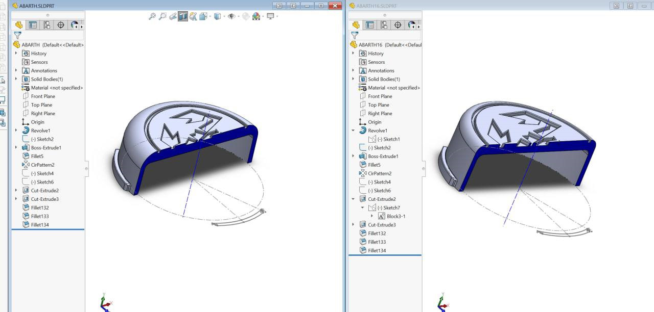

Потому принимаем решение напечатать на принтере свою, кастомную кнопку. Звоним лепшему корешу Артемону Харламову, даем ТЗ на три дэ модель и втот же вечер получаем результат.

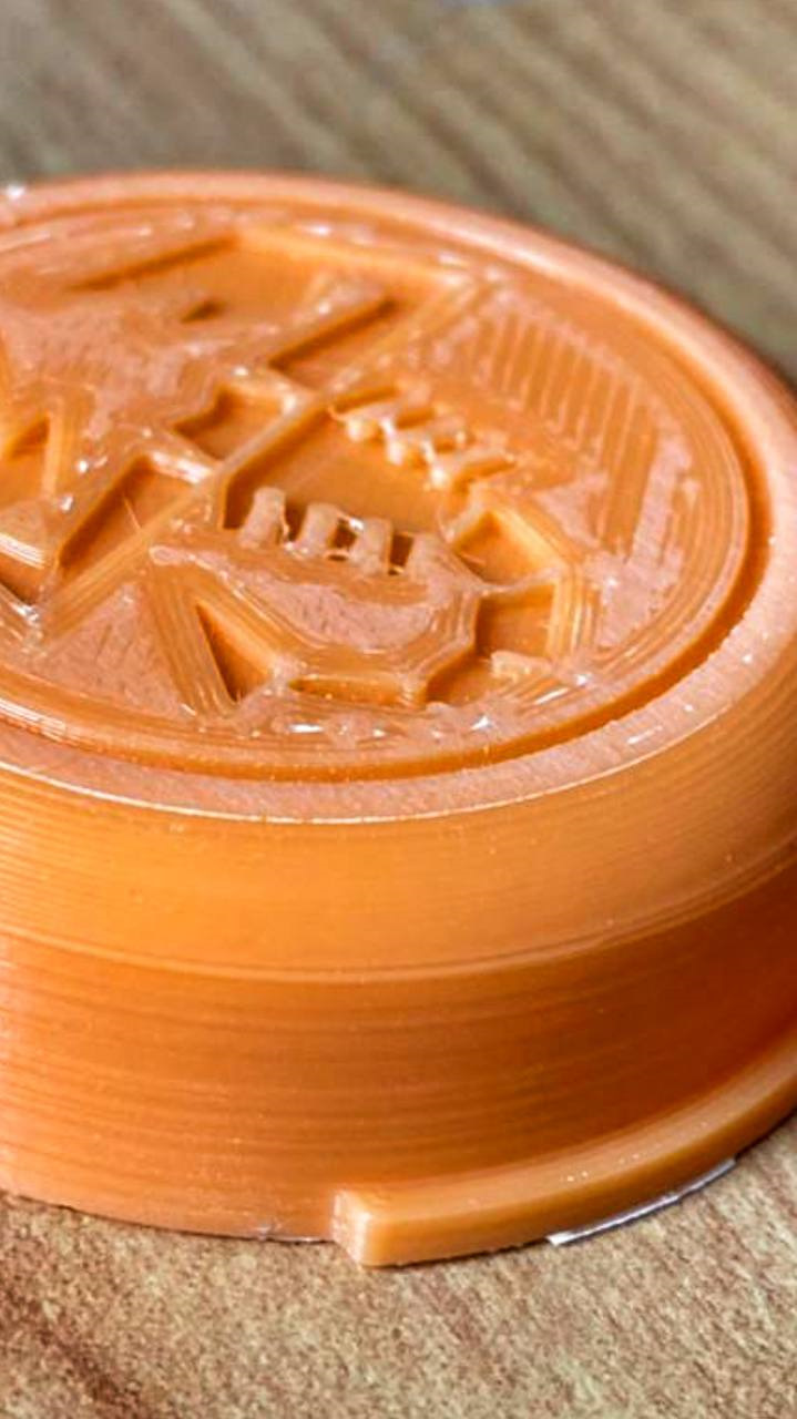

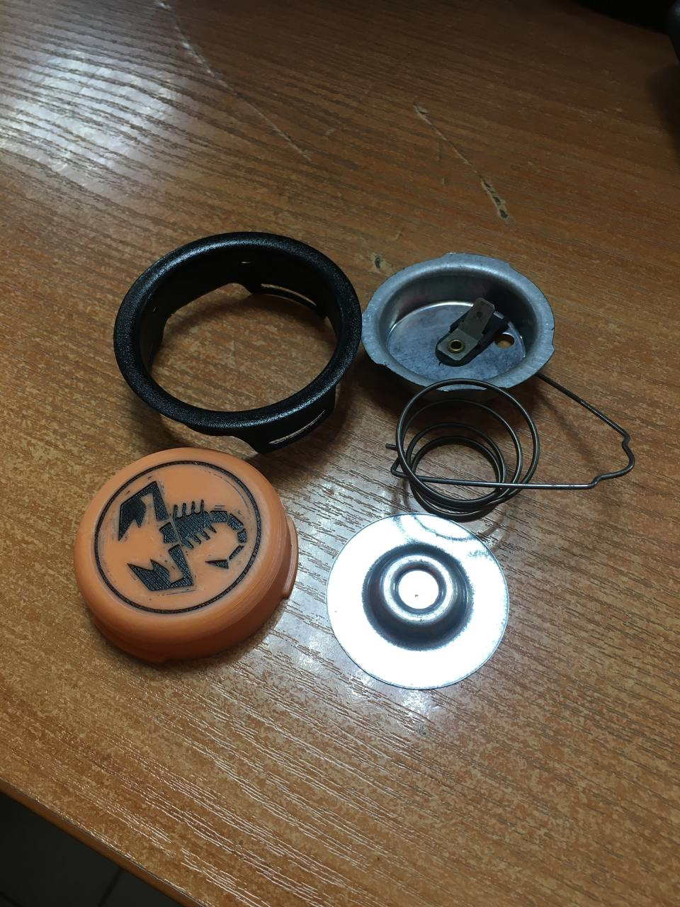

Дальше начинаются пробы печати разным пластиком, с разным заполнением и попытками постобработки, дабы привести в идеальное состояние.

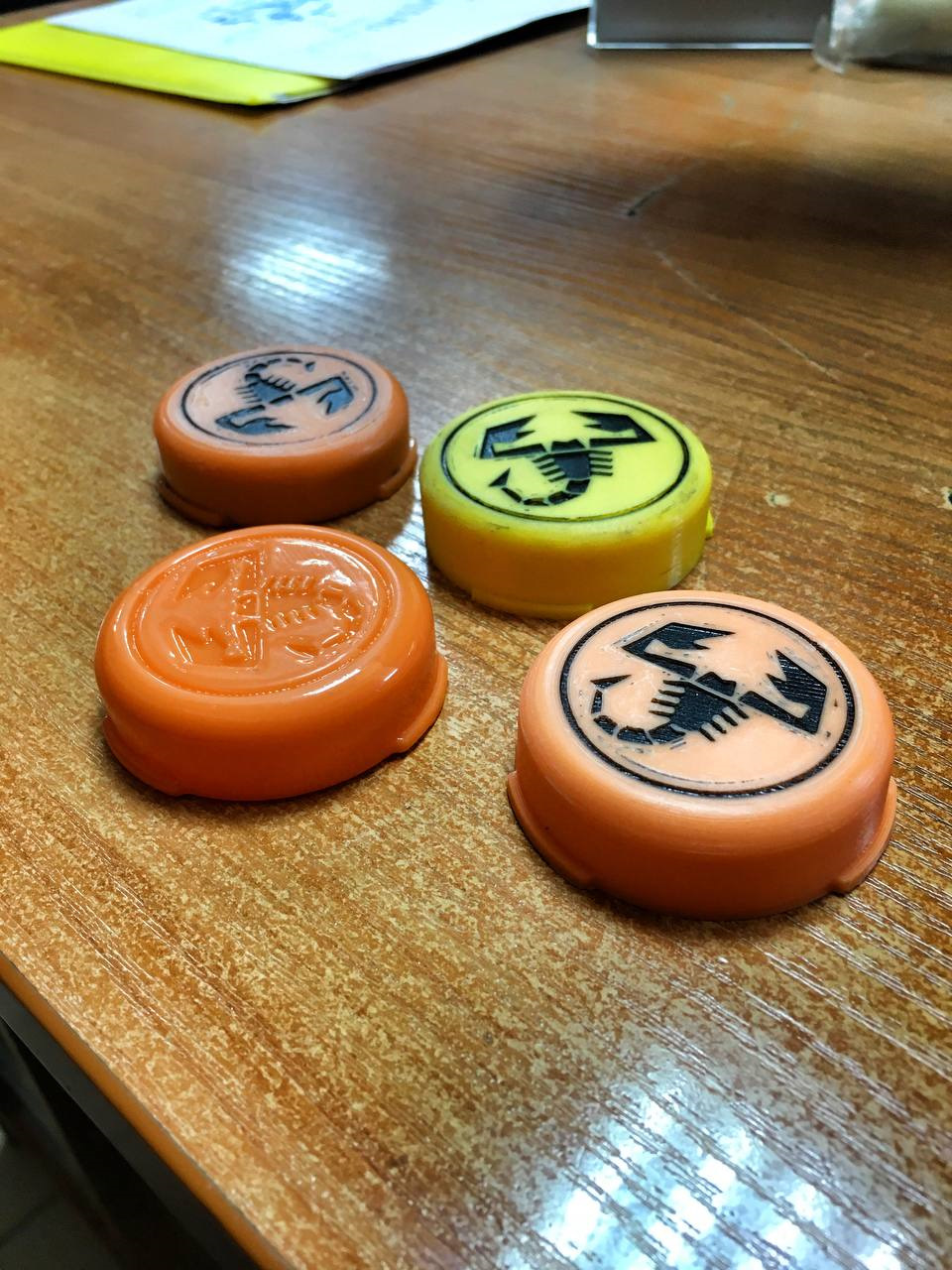

Останавливаемся на АБС пластике, в нужной нам цветовой гамме, но из-за определенных технологических особенностей не получается сделать бибику гладкой и приятной
Даже пробуем изготовить кнопку без логотипа, с последующей ацетоновой баней, дабы сгладить рельеф, даже получаем вроде как достойный результат, но…
Но этот вариант реально выглядит, как пробка от фанты, в топку его…
Расстройство.
Очередные попытки поиграть с заполнением.
Находим нужные параметры печати.
Печатаем (в тысячапервый раз)
Вышкуриваем.
Красим черным лого.

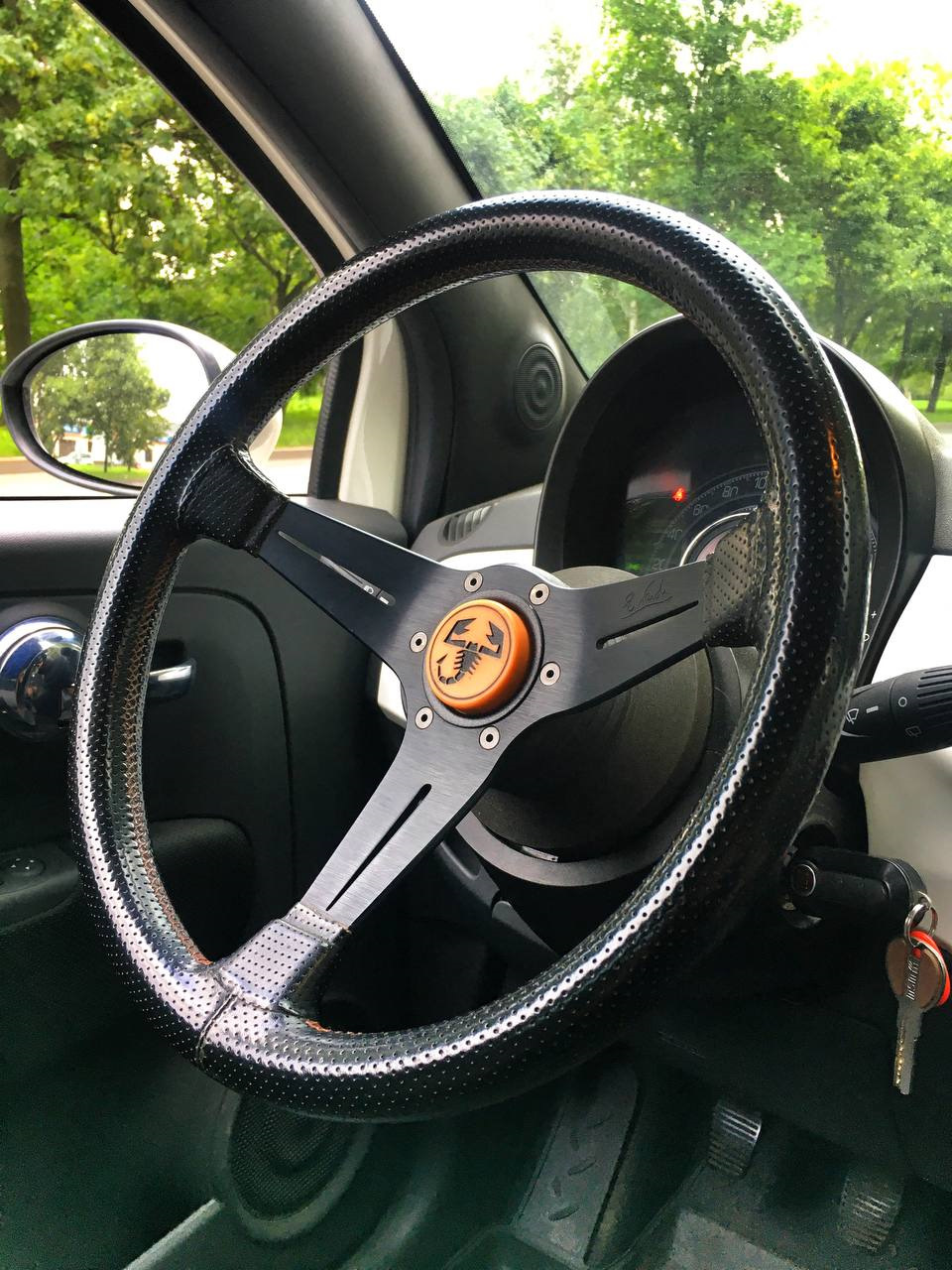

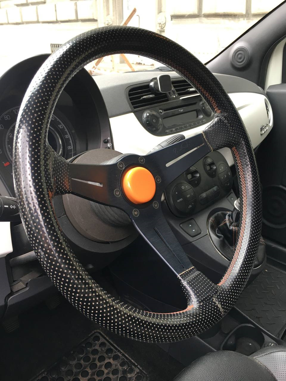

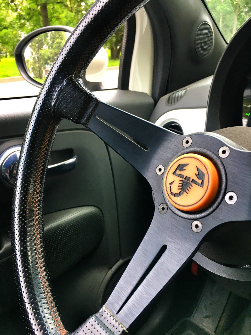

Устанавливаем.
Радуемся результату.
