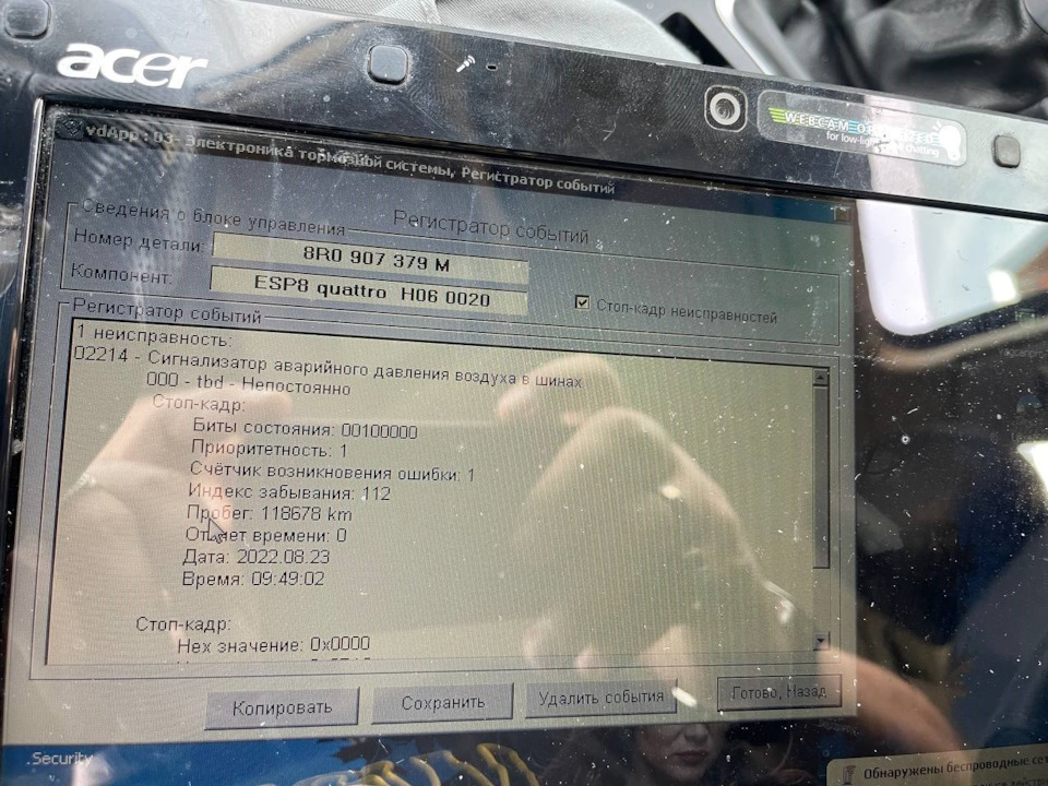

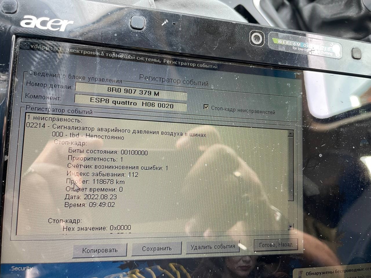

Подключив шнурок, и зайдя в блок ABS увидел ошибку
02214 — Сигнализатор аварийного давления воздуха в шинах
000 — tbd — Непостоянно
Ошибка удалялась, но при выходе из блока, она снова появлялась.

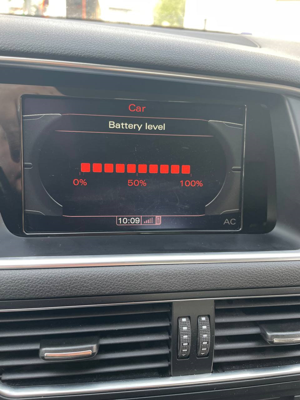

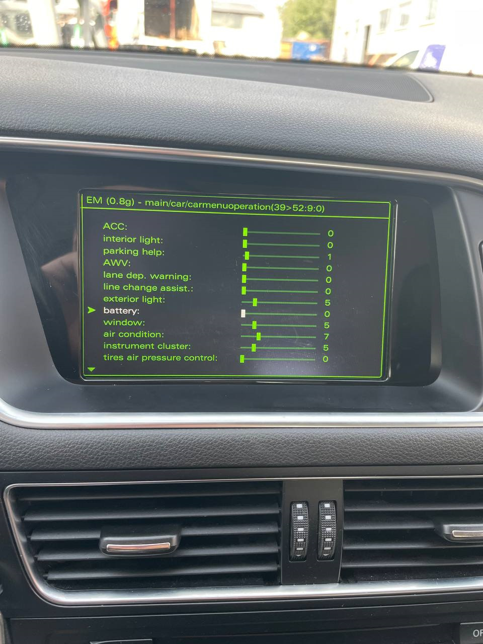

Оказывается, надо её прописать ещё и в "зелёном" меню в MMI.
Зашёл туда и увидел что в разделе carextdevicelist напротив пункта Battery у меня стоит активная галочка, а вот в разделе carmenuoperation в строке battery, у меня стоит 0
Поставил — цифру 5
Далее вышел от туда нажимая кнопку RETURN, и перезагрузил MMI зажав и удерживая SETUP + джистик на большой крутилке + правая верхняя кнопка.

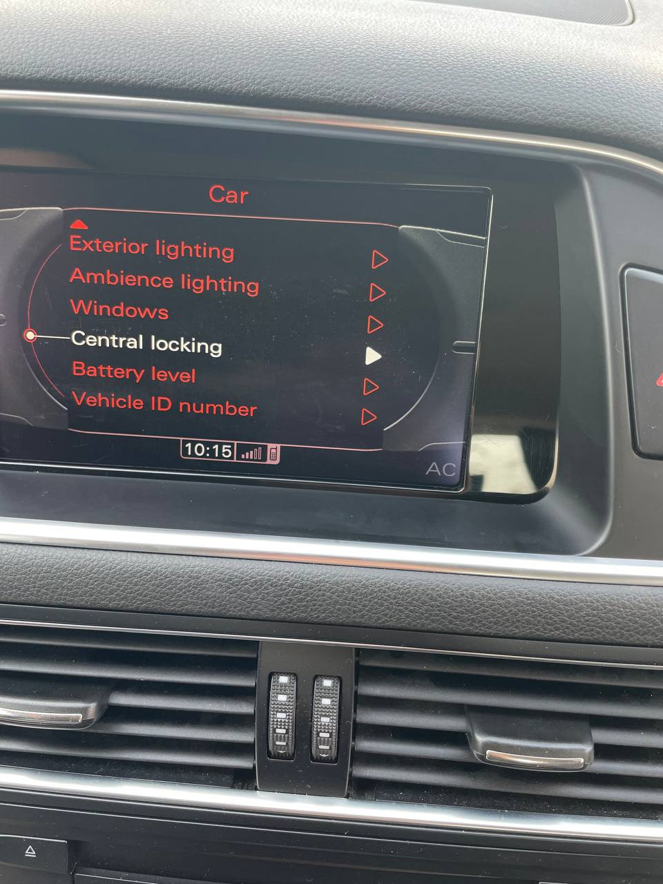

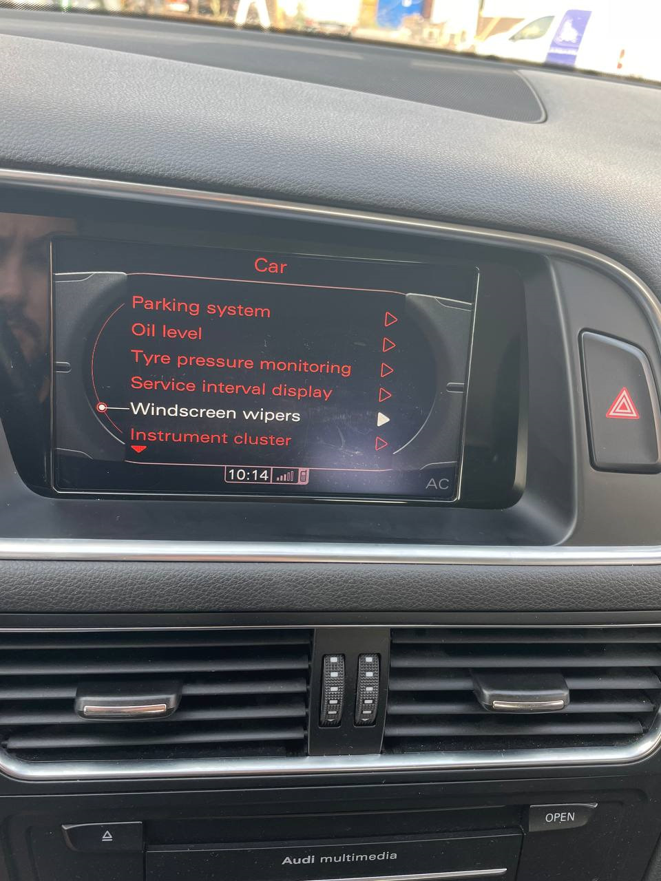

И — о чудо, появился пунктик!)
Проверим-ка АКБ

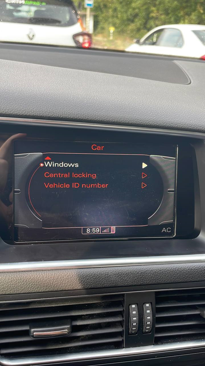

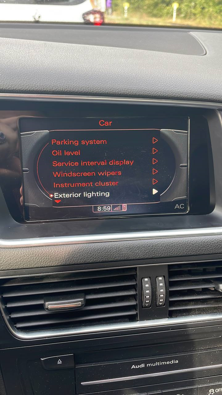

Далее, по этому принципу я активировал разделе carmenuoperation в строки tires air pressure control поставил 5 , а так же активировал функцию interior light поставив 5 (теперь можно регулировать яркость подсветки ног. Я как-то активировал эту функцию, она работала, но давала ошибку в блоке комфорта, и тогда я отключил её (не люблю видеть ошибки), сейчас ошибку не даёт, решил оставить).
По итогу я получил полные две странички в меню CAR
Далее благополучно адаптировал давление в шинах через меню CAR и удалил ошибку в блоке ABS.

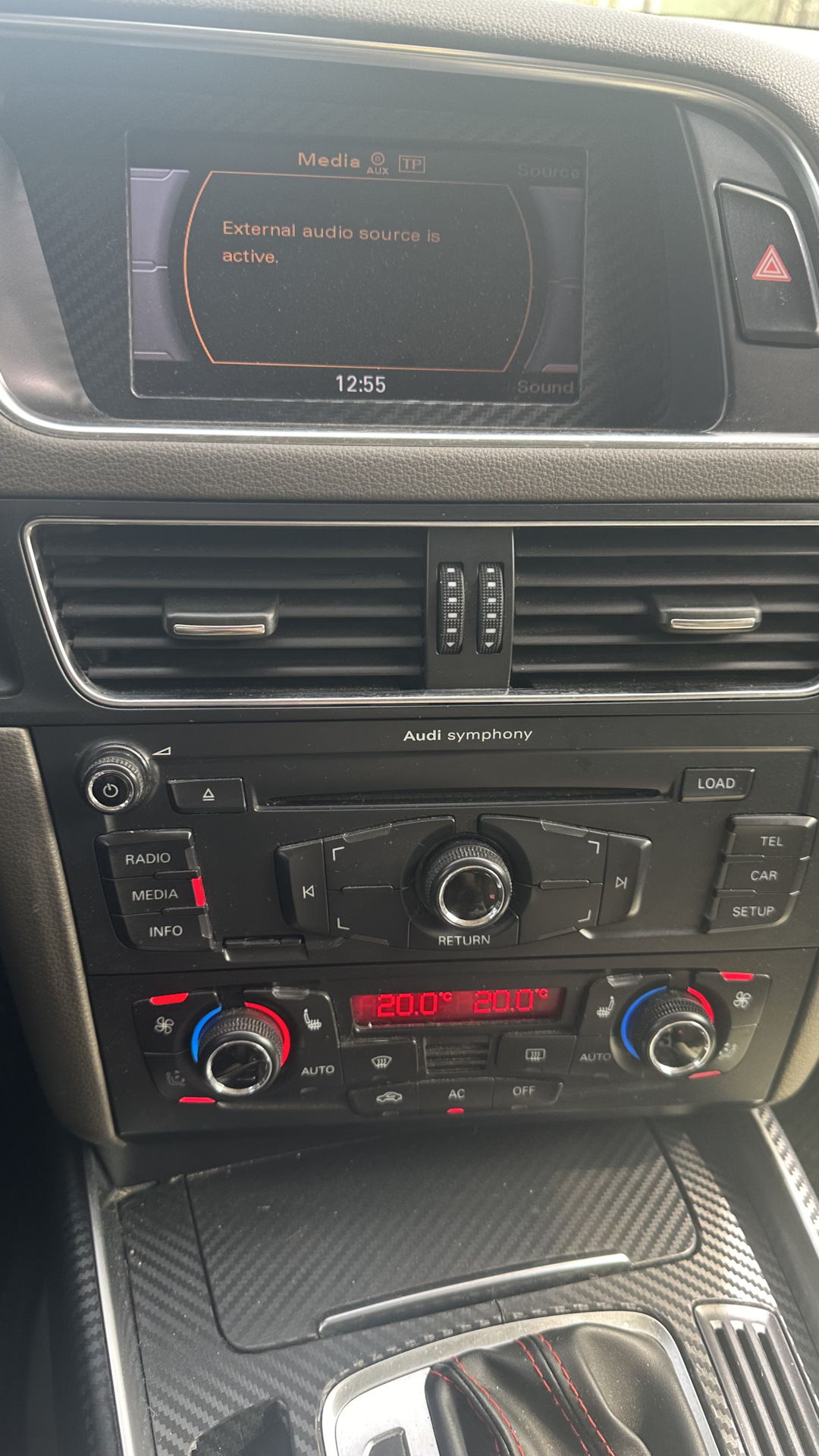

Вопрос…блок 5f не находит почему-то. Как быть?
Шнурком не видит?
Нет почему-то. Будто блока не существует
Магнитола штатная или сами ставили ?
Ничего не ставил. Стояла штатная. С этим номером, но с этой машины она или нет не могу сказать
Переднюю часть сделай фото
Ну так у вас симфония, а мы говорим про MMI ) это разные магнитолы.
По сути это одно и то же общее название мультимедии, но разных видов, 2g 3g симфония и тд.
Нет. Симфония, она типа концерта. Ммай они с навигацией . Тут нет .

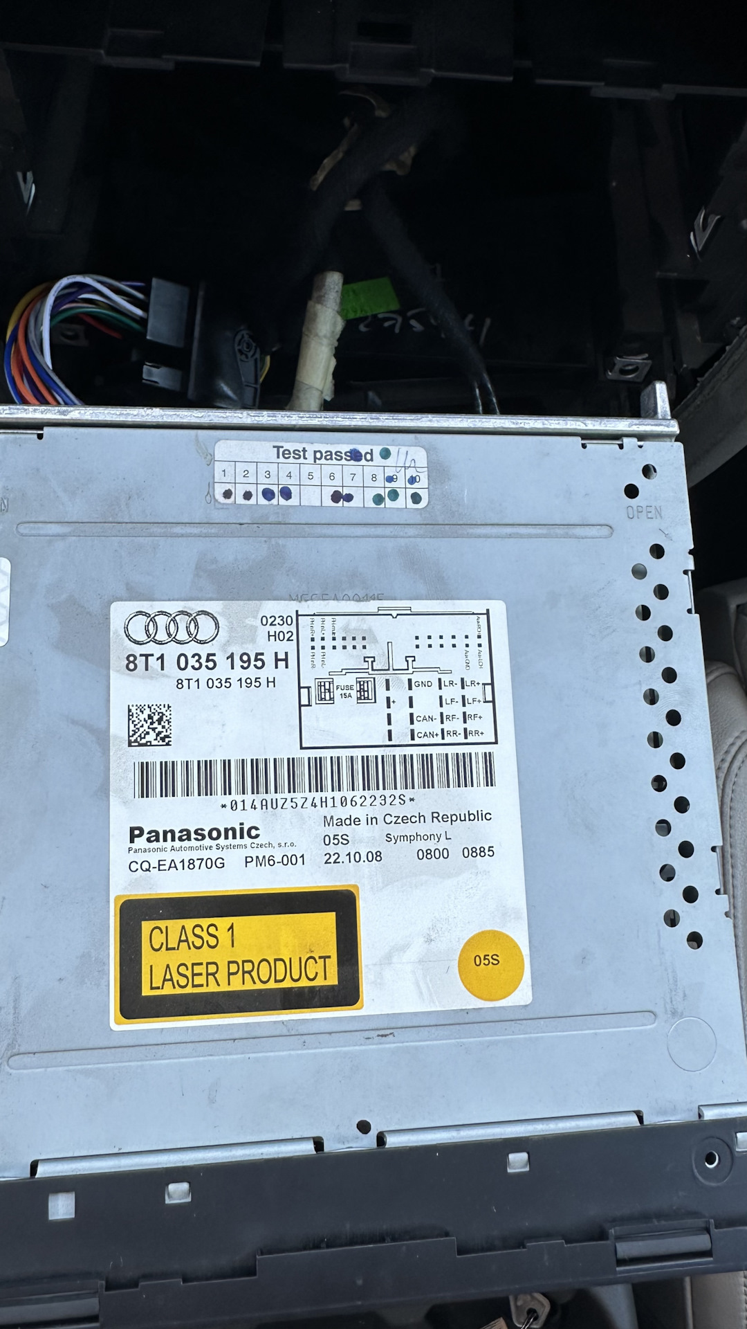

Сам блок 5ф получается в магнитоле стоит?
Oberon-bg
да
Или я не прав? Какого бы типа не стояла всегда блок 5ф за это отвечал. Или будто если я куплю другую блок появится?)
замена не такая простая штука, надо и гейт менять и защиту снимать + проводка.
