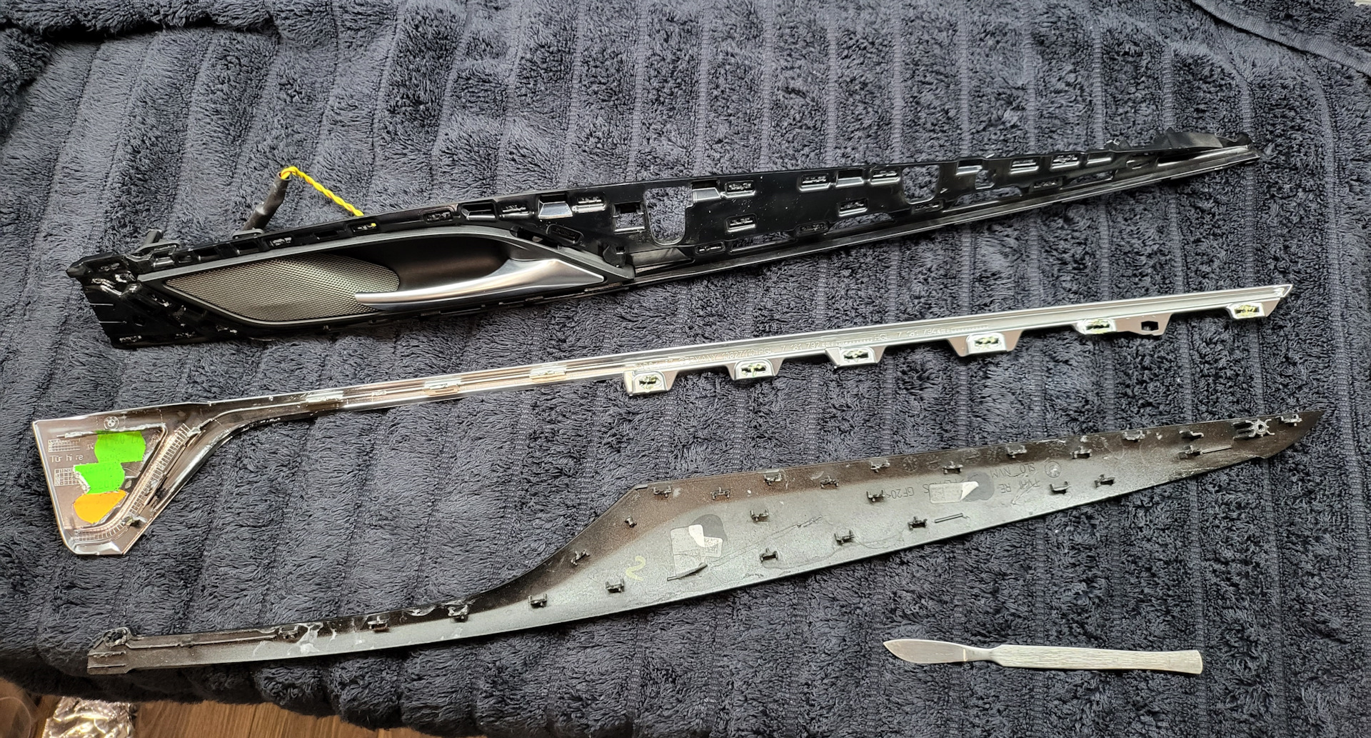

Процесс инсталляции был не особо прост, пришлось весьма серьезно расчленить уже бывалые планки, привести их в порядок и установить новые.
Попутно заменил сломанный предыдущими горе-инсталляторами световод подсветки задней двери, поменял сломанные пистоны обшивок и еще кучу мелочей.

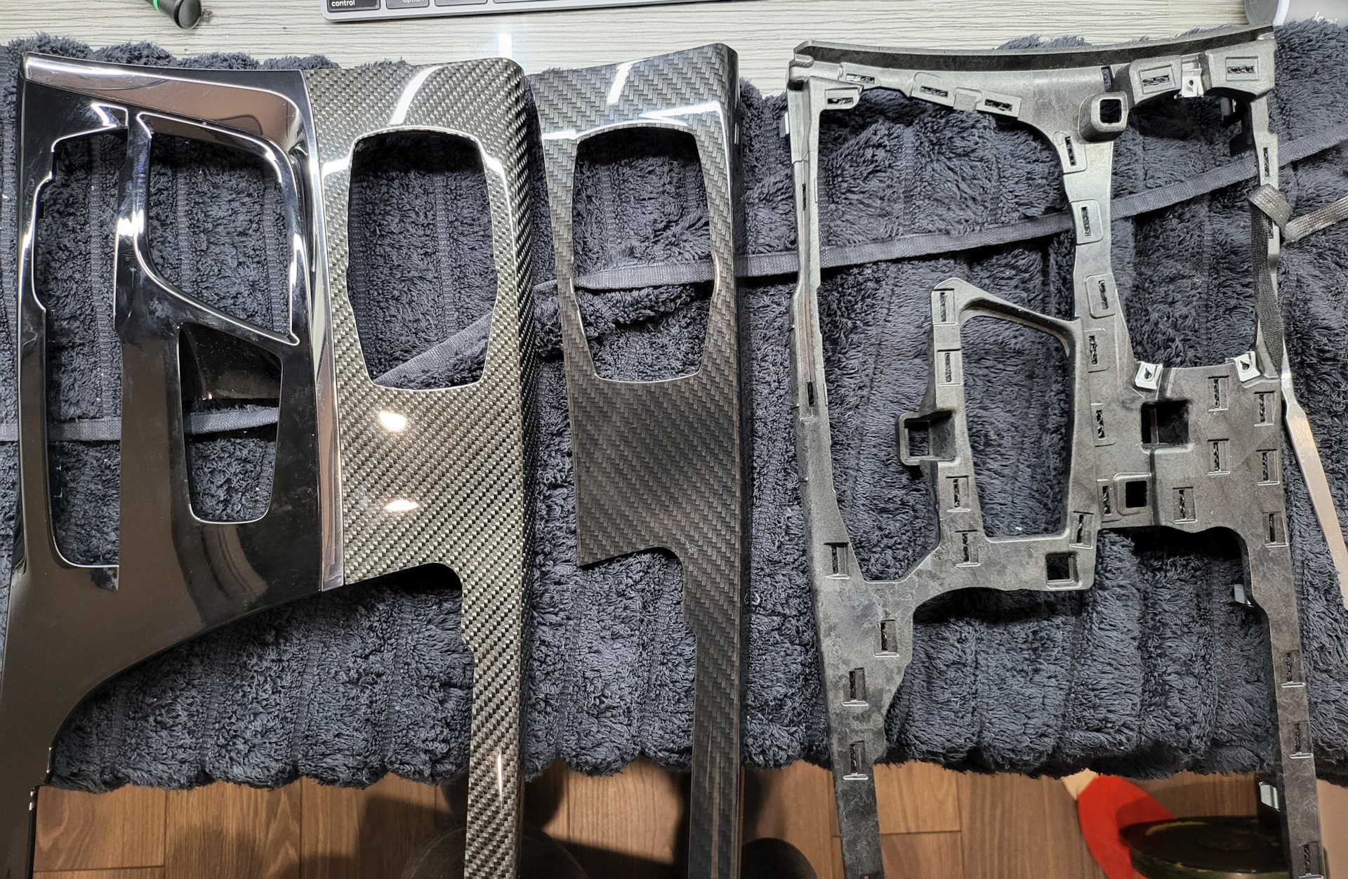

Вот так расчленяется центральная вставка:
Наглядно разница вставок:
Слева — карбон здорового человека.
Справа — карбон курильщика.
Планка двери
Сверху — карбон здорового человека
Снизу — карбон курильщика
Планка задней двери готова
Планка передней двери готова
Закрепил на обшивке

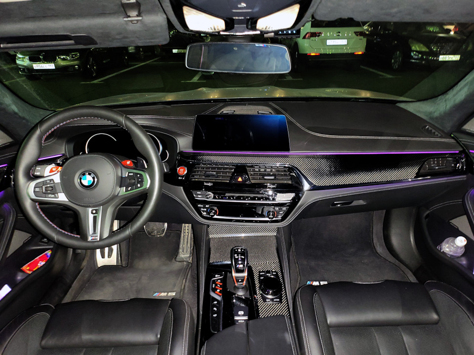

Ну и итоговый вид.
Сфоткать оказалось непросто, при обычном дневном освещении камера совершенно не передает глубину текстуры, вживую вид совершенно другой.
А вот фото со вспышкой — уже совсем другое дело, все начинает выглядеть реалистичней и дороже, мне прям очень нравится.
