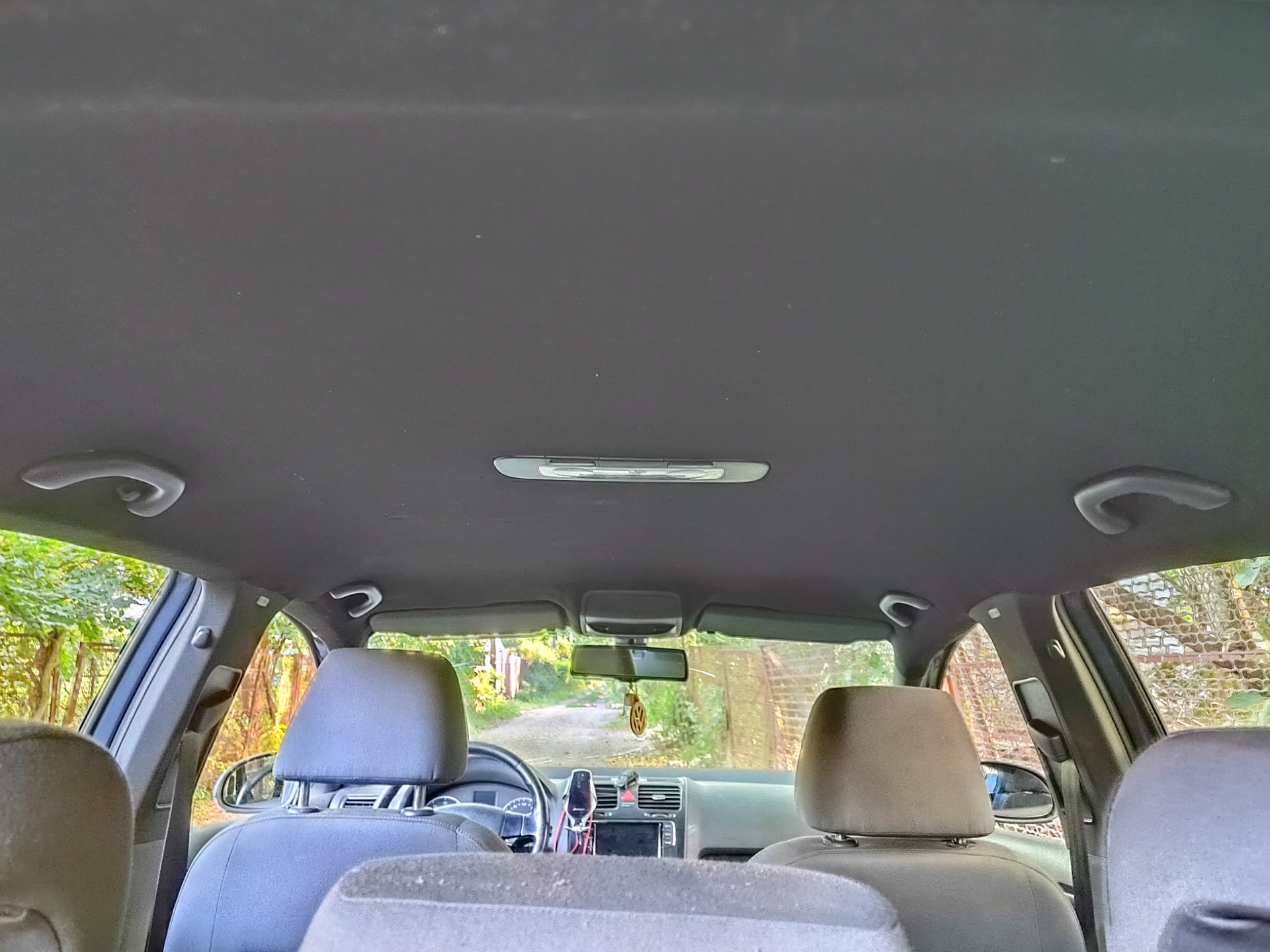

Наконец-то мои кривые руки дошли до самой перетяжки. Как-то сильно затянулась работа над крышей, ну да ладно. Как вы могли понять из моей самоиронии, обошлось не без проблем. Не то, чтобы я потолок совсем запорол, но косяков достаточно. Будем считать, что это опыт. К тому же, я был к этому морально готов, т.к. изначально не нашел ткань в цвет и собирался в дальнейшем все переделывать.
Отчасти эта запись будет о том, как делать не надо. Может получится уберечь кого-нибудь от моих ошибок.

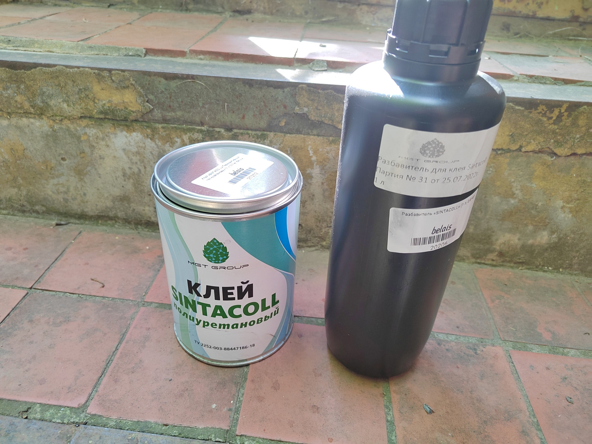

Начнем с материалов. Я взял термостойкий полиуретановый клей Sintacoll. Для работы с ним потребуется фен, т.к. нужно проводить термоактивацию. Так же взял для него разбавитель, кисть, малярный скотч и жидкость для обезжиривания поверхности потолка.

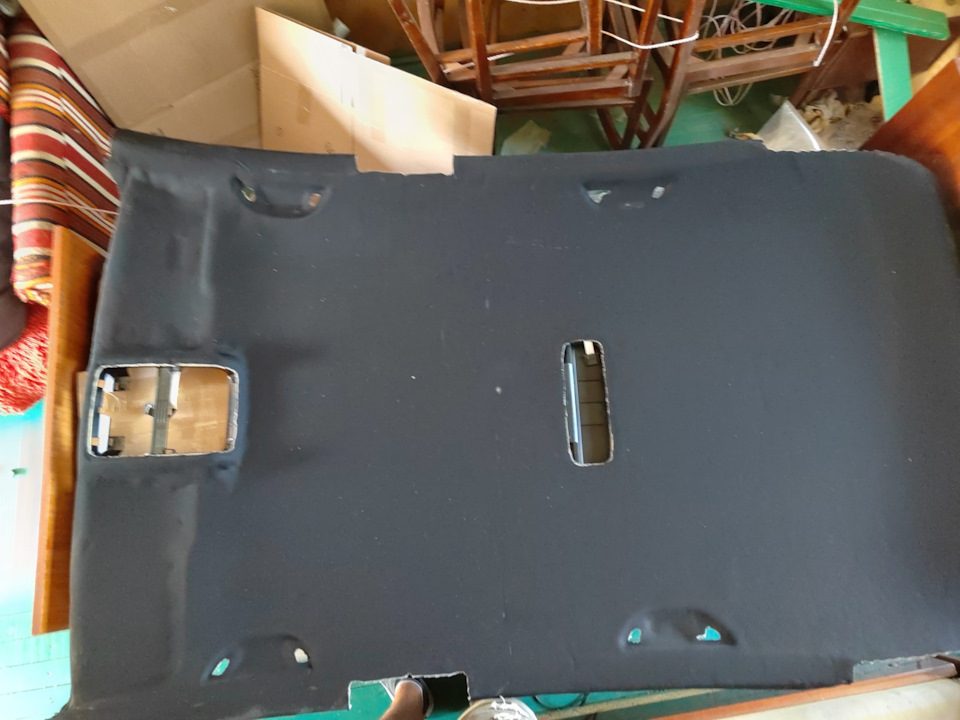

Прошелся еще раз наждачкой по проблемным местам, обезжирил всю поверхность, подождал минут 10 и начал замешивать клей.

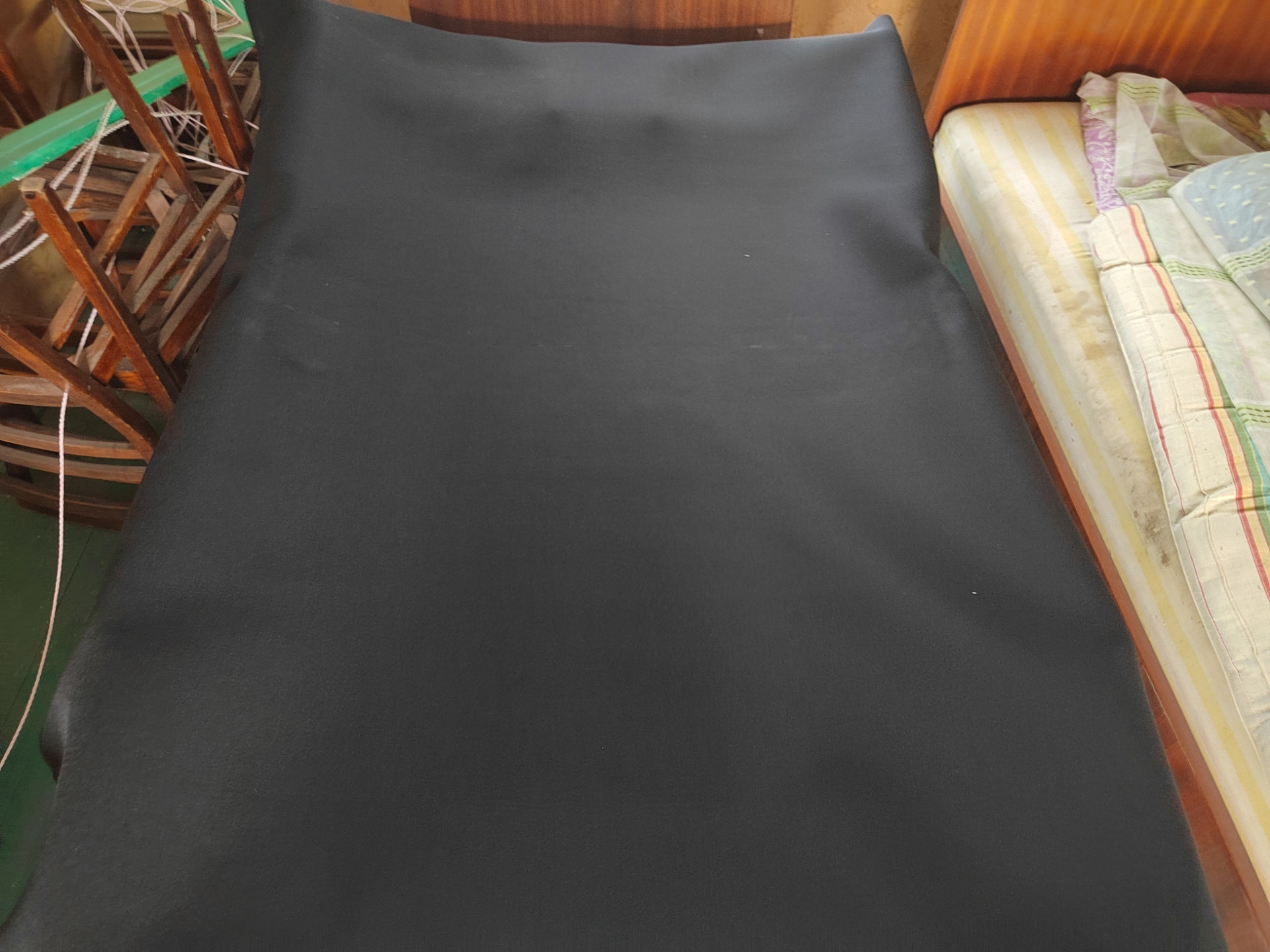

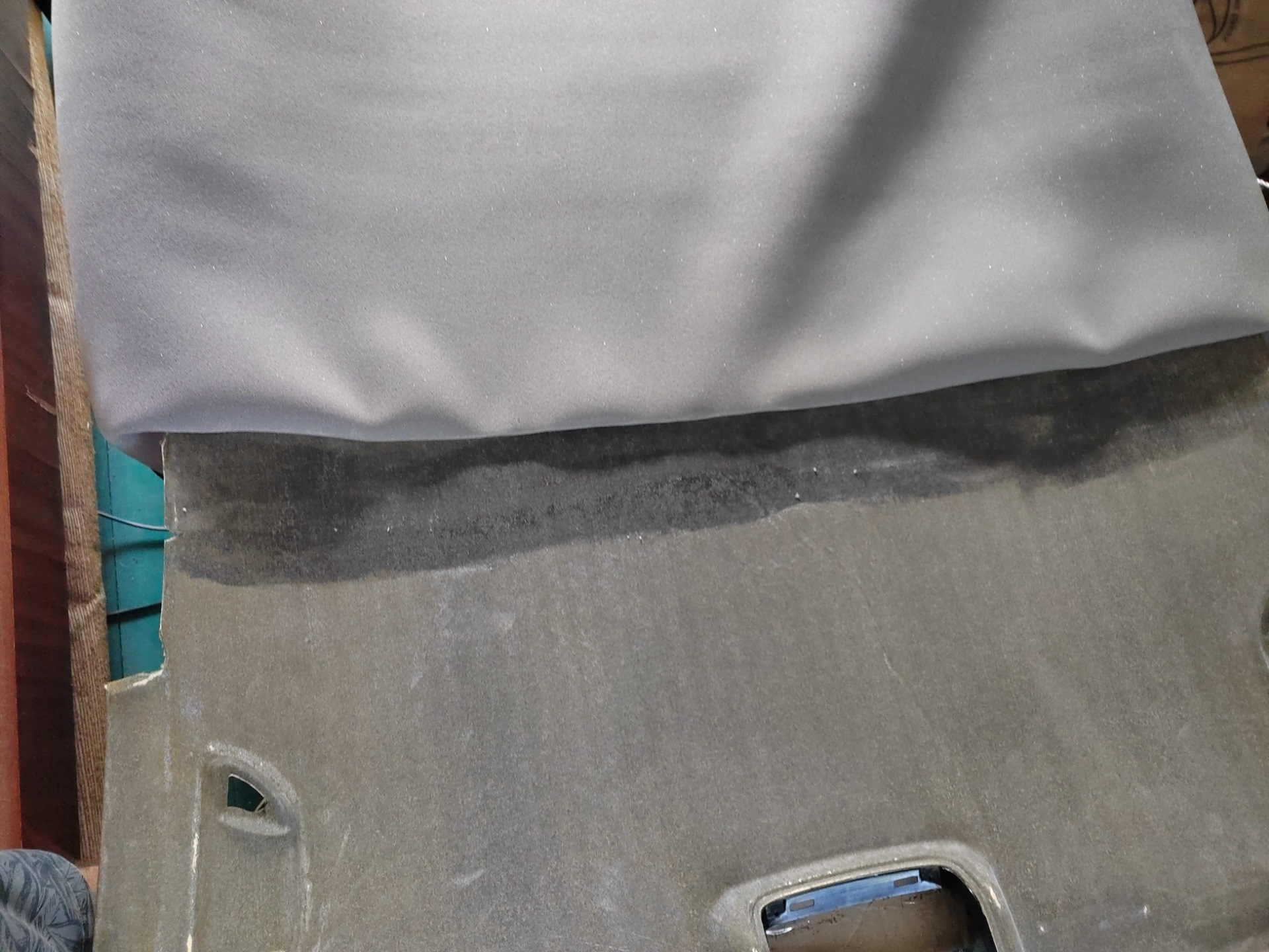

Перетяжкой занимались вдвоем с другом. Он придерживал, когда надо и тянул, я клеил, грел и разглаживал. Одному все это делать не так удобно.
Клеил полосками по 10-20см. Одну посередине и от нее в разные стороны по очереди. Передний и задний край по возможности нужно завернуть на 0,5см, а боковые можно будет потом просто обрезать.
Когда все приклеили сутки нужно было ждать, чтобы клей полностью высох.

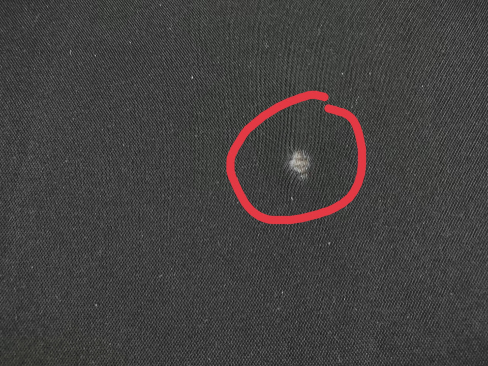

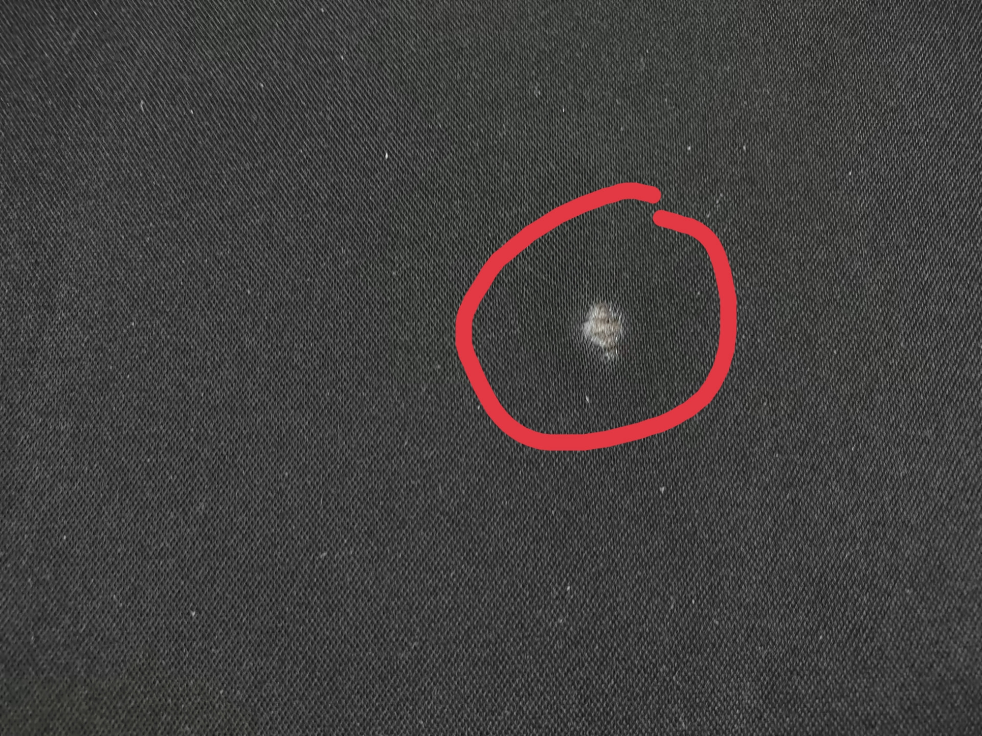

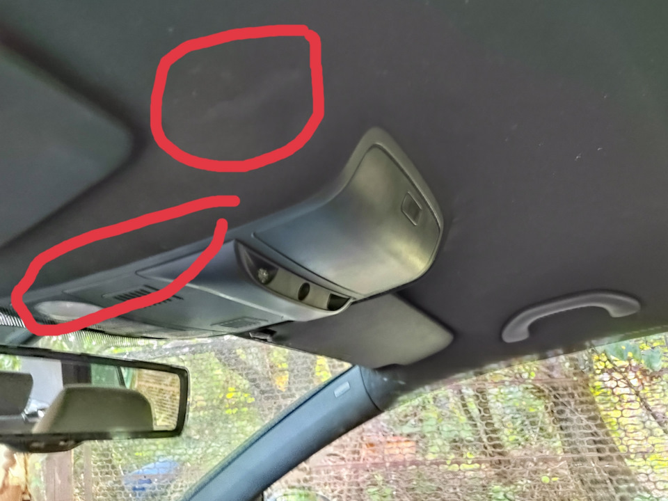

Во-первых, будьте предельно осторожны с феном и соблюдайте температурный режим. Чтобы прожечь дырку нужно меньше секунды. У меня не было возможности поставить температуру ниже 450 градусов, поэтому старался держать фен дальше, но все же накосячил при прогреве первой же полосы. Как вариант, можно использовать клей не требующий термоактивации.

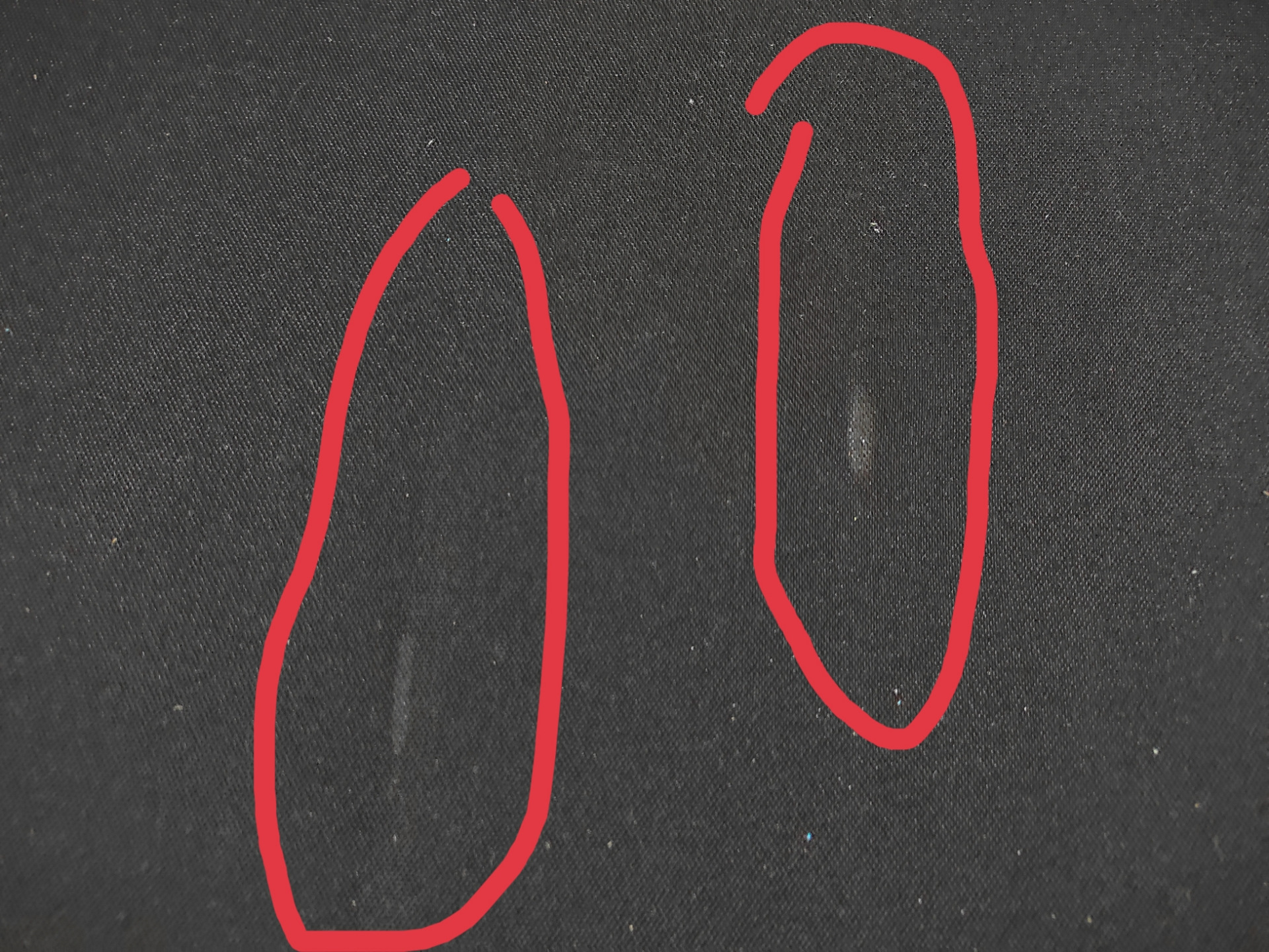

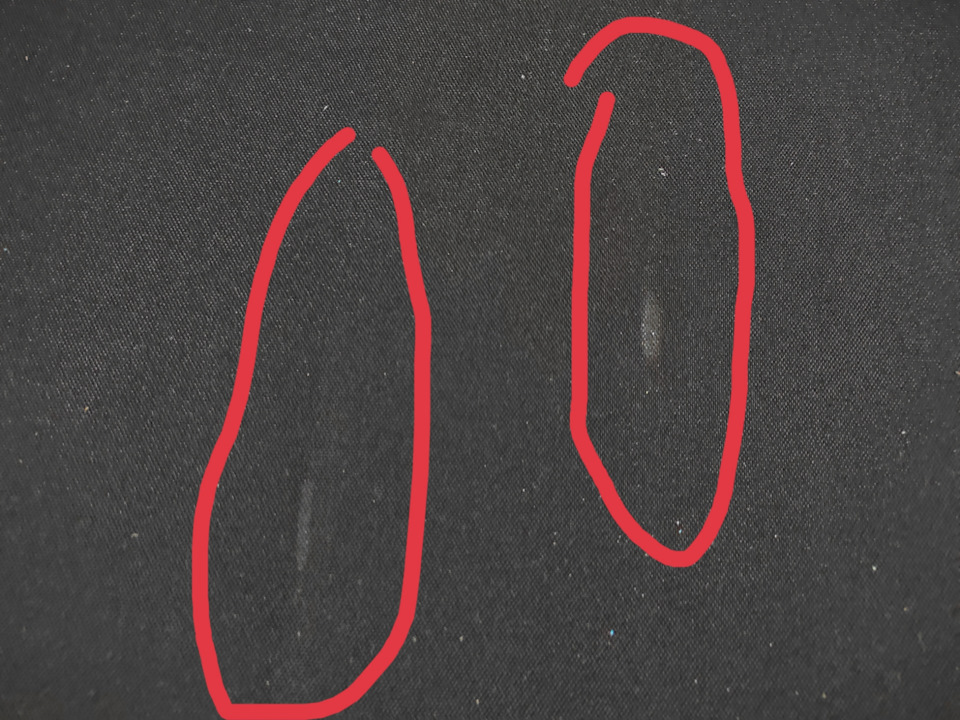

Во-вторых, делайте максимально тонкий слой клея с обеих сторон, либо используйте клей, которым можно мазать только с одной стороны. Клей, пропитавший ткань насквозь оставляет пятна.
И в третьих, не давите на ткань слишком сильно, останутся вмятины. Разглаживайте аккуратно, от центра к краям.
Дырку я закрасил простым черным маркером. В глаза не бросается, но это временное решение.
