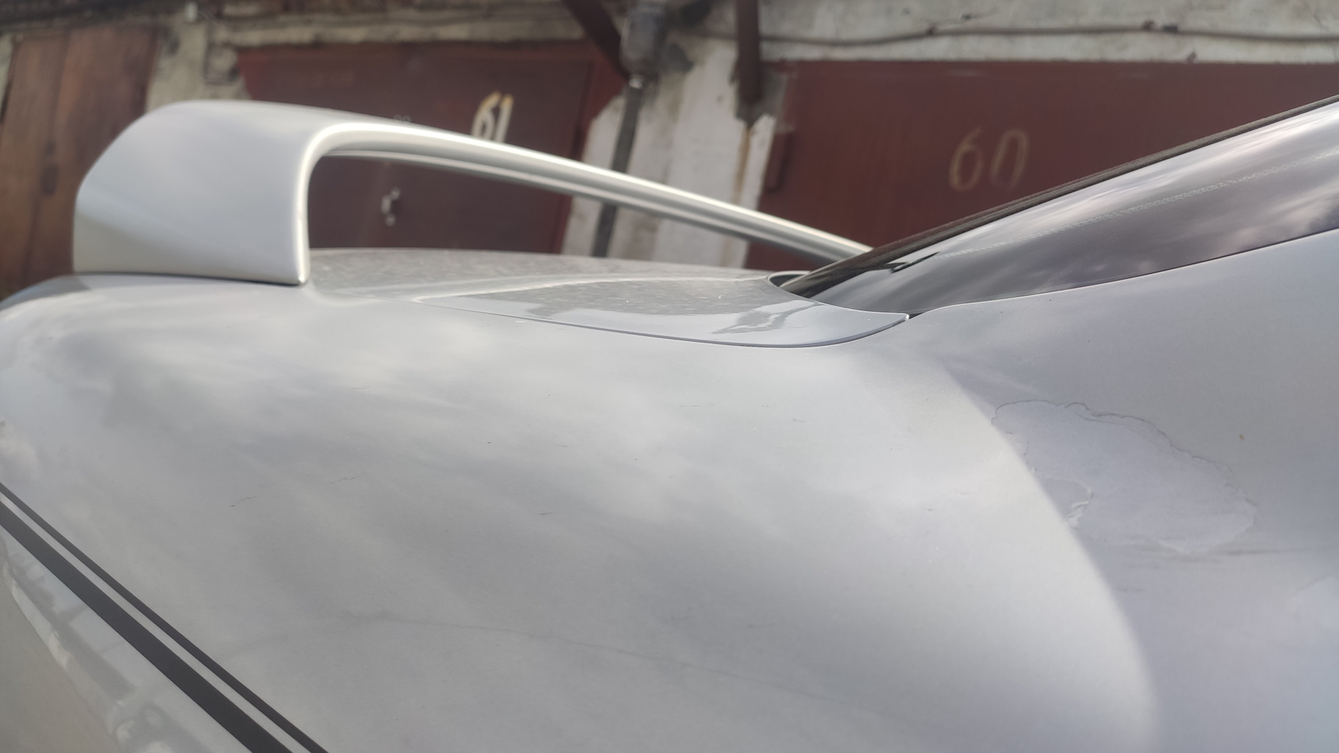

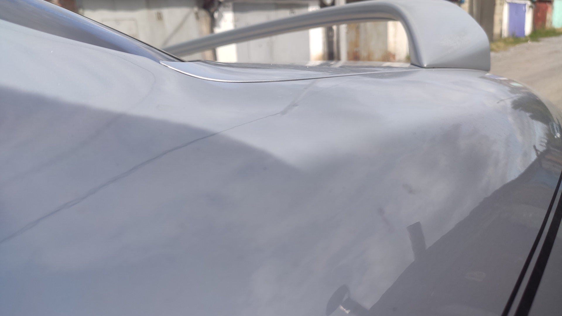

Пытаюсь все понять, почему на некоторых седанах наших машинок имеется зазор между уплотнительной резинкой багажника и пластиком бампера. А так же почему крышка багажника стоит чуть выше уголков крыльев и не получается ее отрегулировать.
У меня тоже присутствуют эти косяки — не критично, но есть. И это напрягает.
Хотя визуально все везде целое, следов ремонта не видно.
Купил и скачал мануалы по геометрии кузовов наших машин. Проверил пока бегло по нескольким точкам — все совпадает у меня, все ровное. Нужно еще более тщательно замеры сделать.

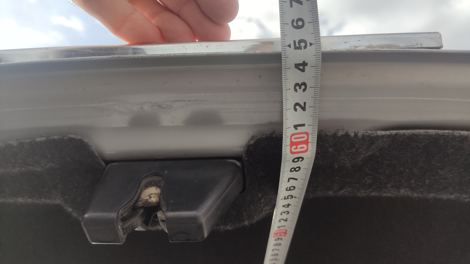

И просьба к сообществу. У кого на седане нет таких проблем с зазорами и прочим — измерьте свою крышку багажника. Меня интересует размер от заднего стекла до кромки крышки со стороны замка. Вдруг сама крышка согнута и имеет не верный размер буквы "Г".
Нужно открыть крышку, изнутри зацепить рулеткой у стекла и измерить размер до кромки крышки в районе замка.

Замерил. 64,7 см получается, от центра и до этого места, как на фото. По центру не получается, замок мешает. От края крышки до центра замка 58,3 см
Вот. Моя рулетка так же показала 64,5 см. И тоже чуть сгибал ее, как на фото. Значит скорее всего крышка ровная.

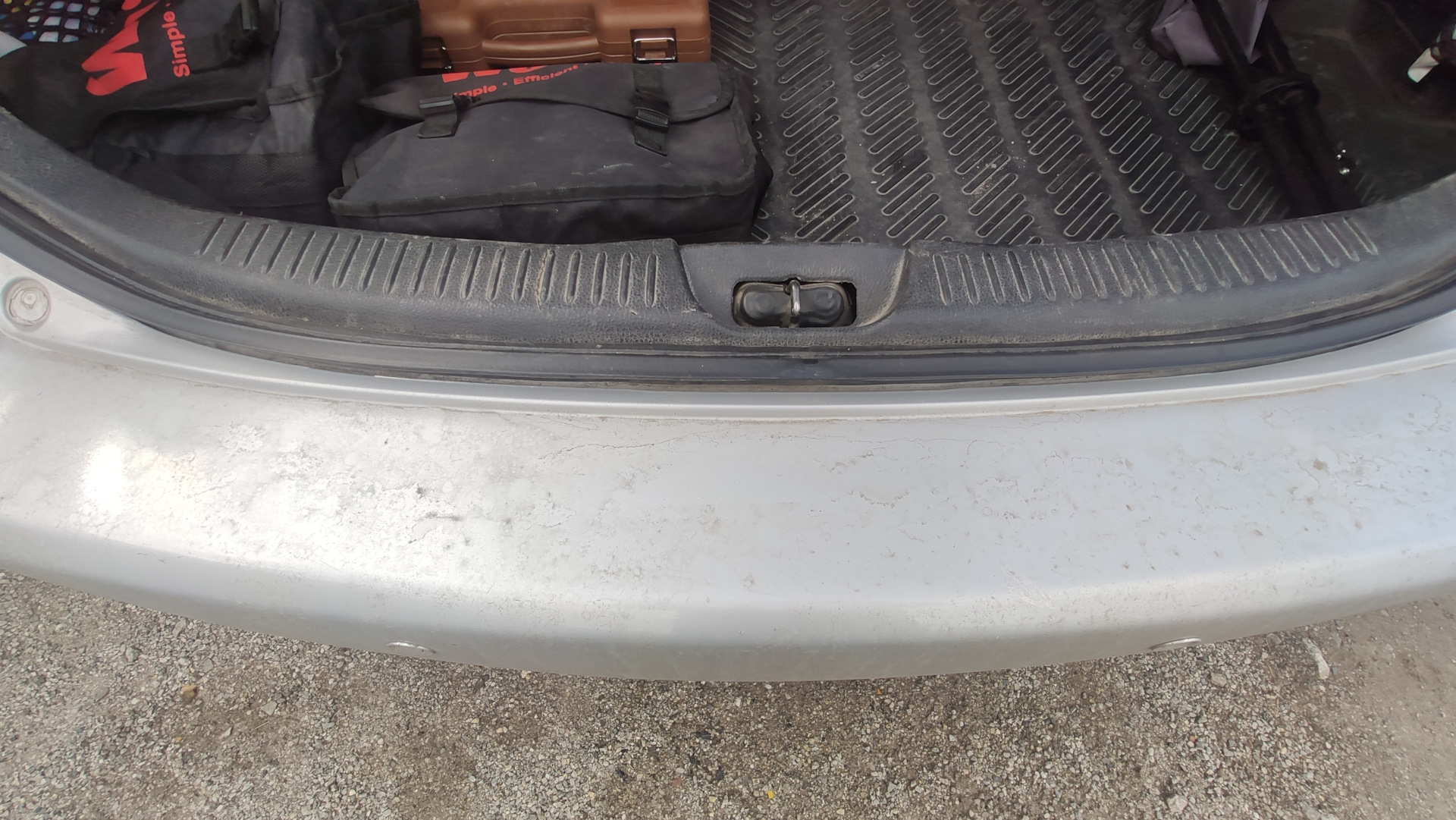

Но по моим наблюдениям (я даже сиденья откидывал и залазил в багажник смотрел) — крышка как будто упирается в уплотнитель, сжав его максимально. Именно в районе бампера. И ниже уже не хочет идти.
Сними резинку и без неё попробуй закрыть. Может под ней что положено, высоко сидит, от этого не даёт нормально опуститься крышке. По заводу там немного бутилового герметика. Может кто добавил больше, чем надо.
Я резинку снимал. Там только заводской герметик был, ничего постороннего не было. И кстати да, тогда вроде без резинки крышка закрывалась как положено.
По возможности сфоткайте именно сбоку при открытой крышке сам уплотнитель в районе бампера и замка. Хочу посмотреть под каким углом расположен уплотнитель относительно кузова.
У меня сейчас он больше во внутрь наклонен как бы. Может угол установки уплотнителя не правильный.

Вот как со стороны
Имхо, если 100% не было дтп, то только могут быть петли какие то кривые. Завтра постараюсь сделать замер, только не совсем ясно что измерять) открыть багажник и от её внутренней кромки замерить до замка?) Т.е. ты хочешь узнать гипотенузу крышки багажника?))
Да, гипотенузу. В районе центра. Там замок чуть мешает. Если согнуть слегка рулетку в районе замка, чтобы она коснулась кромки крышки у меня 64,5 см. получилось.

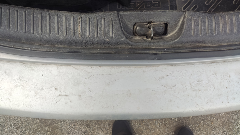

Меня тоже долгое время мучал вопрос, почему у меня зазор между бампером и уплотнителем… Надеюсь есть этому вразумительный ответ)
Сфотографировал сегодня на своей. Если под углом заглядывать, то вот такой вид. Если стоять у багажника и смотреть на резинку, то никакого зазора и не видать.
Вот у тебя все чётко, а у меня почему-то зазор, хотя ДТП не было! Тьфу тьфу))

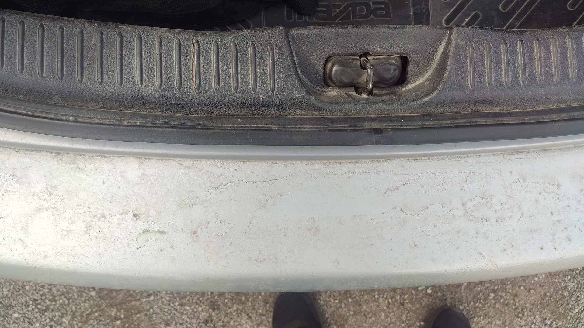

Вид сверху
А есть возможность сфоткать сбоку. Чтобы было видно как наклонен уплотнитель в районе замка относительно горизонта?
Если выше это разве не регулируется как раз крайним болтом и замком? Какой у вас размер по внутренней Г?

По поводу регулировок — сколько ни пробовал отрегулировать — не помогает. Не могу опустить ниже крышку. Упирается полностью в уплотнитель и не идет ниже. Такое чувство, что кромка панелей, на которую надет уплотнитель вдоль бампера выше, чем должна быть. Либо выше, либо утоплена вглубь багажника сильно. Поэтому и решил проверять размеры геометрии кузова.
А если попробовать снять петлю замка снизу. У меня наоборот ниже на 5 мм, и петлю поднимал, и регулировки выдвинул на максимум, теперь только рассверлить в петлях отверстия побольше попробую
Без петли не пробовал. Можно тоже проверить эту мысль.
У меня китайская мазда 6, петли навесы аморты все от ваших мазд, багажник наоборот утоплен, чтоб отрегулировать надо в креплении петель рассверливать отверстие для регулировки, родных не хватает
