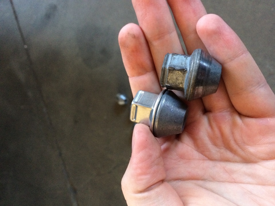

Меняя резину на летнюю, работник шиномонтажа начал мне жаловаться, что гайки уже слизаны, и что можно вместо 19го ключа спокойно использовать 18ый. Типа "Очень желательно гайки заменить".
Интересно, кто же использовал такой кривой инструмент неправильного размера, что слизались грани на гайках? Ведь я переобуваюсь на одном и том же шинном центре #привет, Vianor#
Окей, откладывать на потом не стал, поднялся в магазин и купил комплект гаек M12x1.5, цена шара — 200грн ($8) за комплект.
Но не так всё просто — они не подошли. А всё потому что для оригинальных литых дисков Ford нужны особенные гайки с длинным и широким конусом (ширина 31мм). На выяснение этого я потратил часа 3, вычитывая кучу информации на профильном форуме.
А теперь внимание — угадайте сколько стоит оригинальная гайка Ford?
От 200 до 350грн. ($8-14) за 1шт! Тоесть комплект стоит 4000-7000грн. ($160-280). Просто безумие.
Ну на Ford свет клином не сошелся, нашел немецкие Febi Bilstein 10го класса за 1120грн за комплект ($46). Такие же 8го класса можно найти еще дешевле.
А были бы диски не оригинальные, можно было бы ограничиться $8.

не гайки слизаны, а колпачки скорей всего растерял, хотя на моей 4 год — все на своих местах
Там и грани слизаны и колпачки остались на 5ти штуках из 20ти
грани слизаны потому что шиномонтажник идиот, без колпачка, гайка становится на 18.5, а крутили явно головой на 19
Теперь понятно. На новых колпачки не съемные, должно быть всё ок
