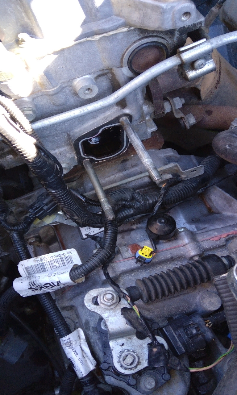

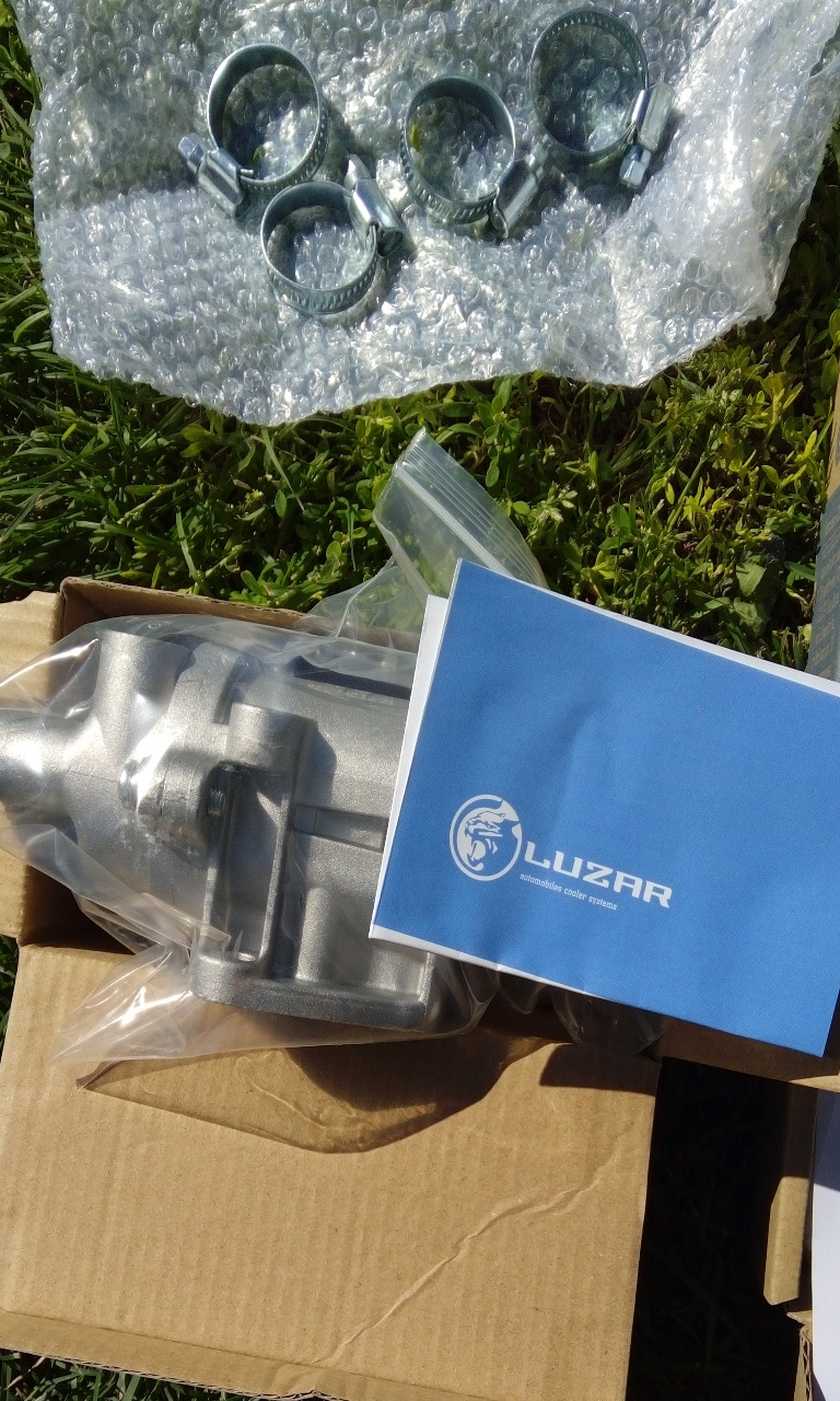

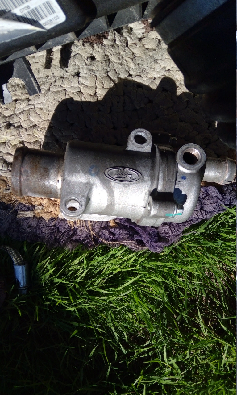

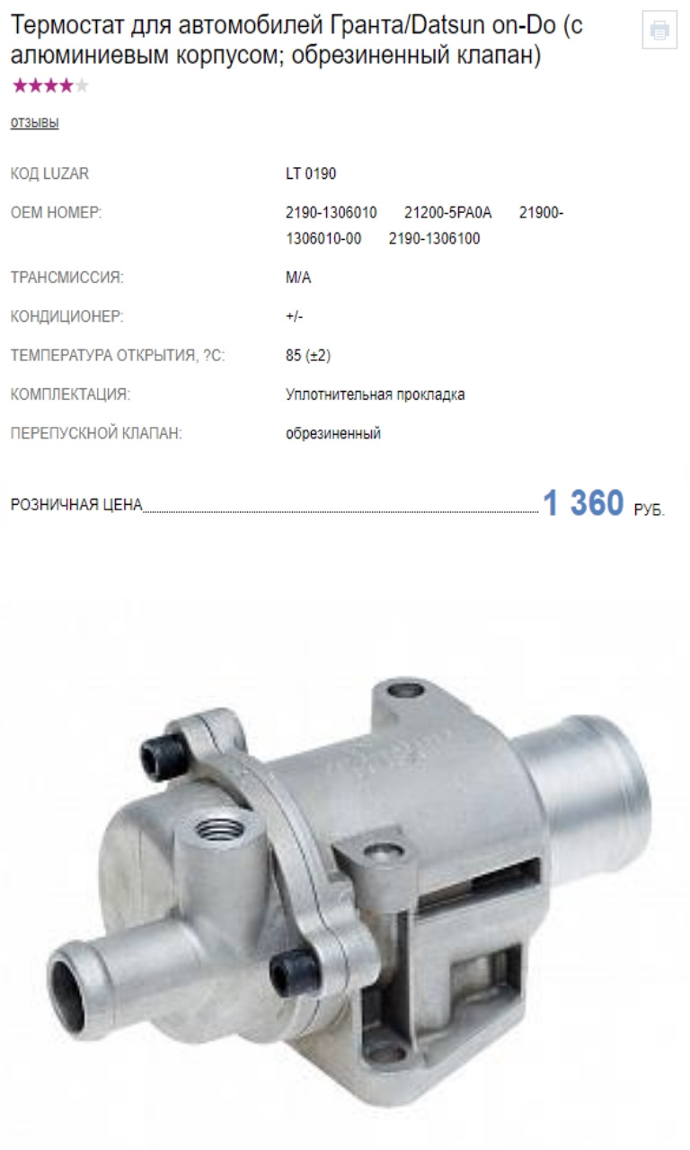

Начали с замены радиатора печки и термостата. Термостат в зиму будет на 92 гр. Лузаровский, сейчас стоит обычный на 87 гр., для лета так сказать. Почитали в сети как по удобнее заменить радиатор и за дело, в комментариях и в разных статьях я увидела, что эту работу делаю за 2, 3 часа… и вот что хочется отметить: на каком-нибудь проходном СТО эту работу можно было-бы вообще за час выполнить не обращая внимания на попутные мелочи. Вот например, муж снял АКБ и говорит, а ты давно в него заглядывала, я говорю в апреле… вперед! Вот пошла, смотреть аккумулятор, долила дис. воды и на малый ток на зарядку. И вот все в таком духе! Поэтому 2-3 часа никак не выходит, если взялся что-то делать, то белый день точно потратил!

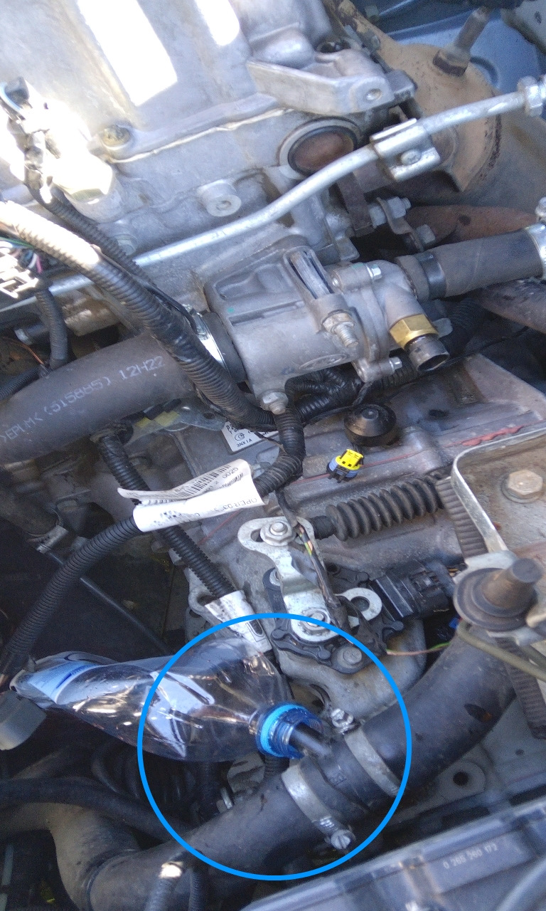

Антифриз сливаем с тройника подогрева- это нижняя точка так как термостат тоже меняем.
Термостат откручиваем. За него я получила замечание, как сказал муж он почти не был затянут (прошлой осенью я его ставила, вроде нормально затягивала). Главное не протекал же!

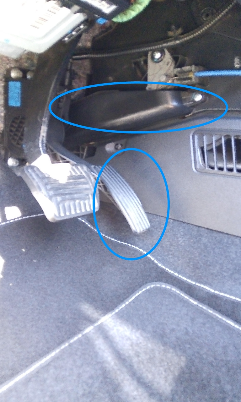

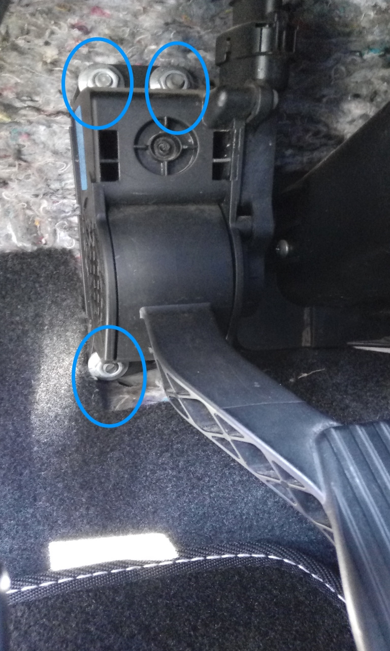

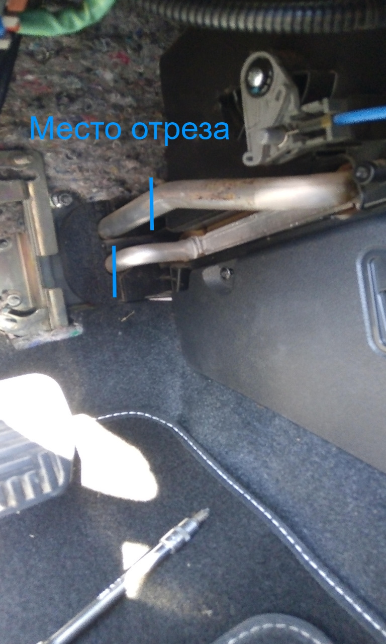

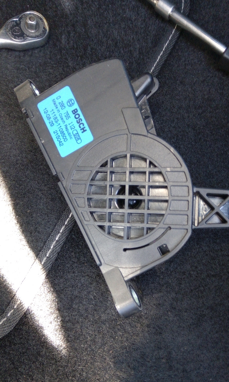

Далее идем в салон и снимаем педаль газа и откручиваем защитную крышку печки.

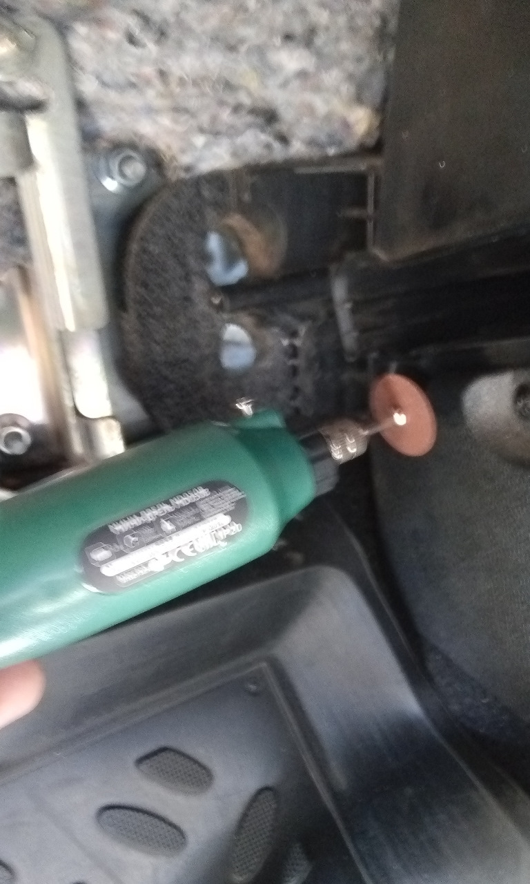

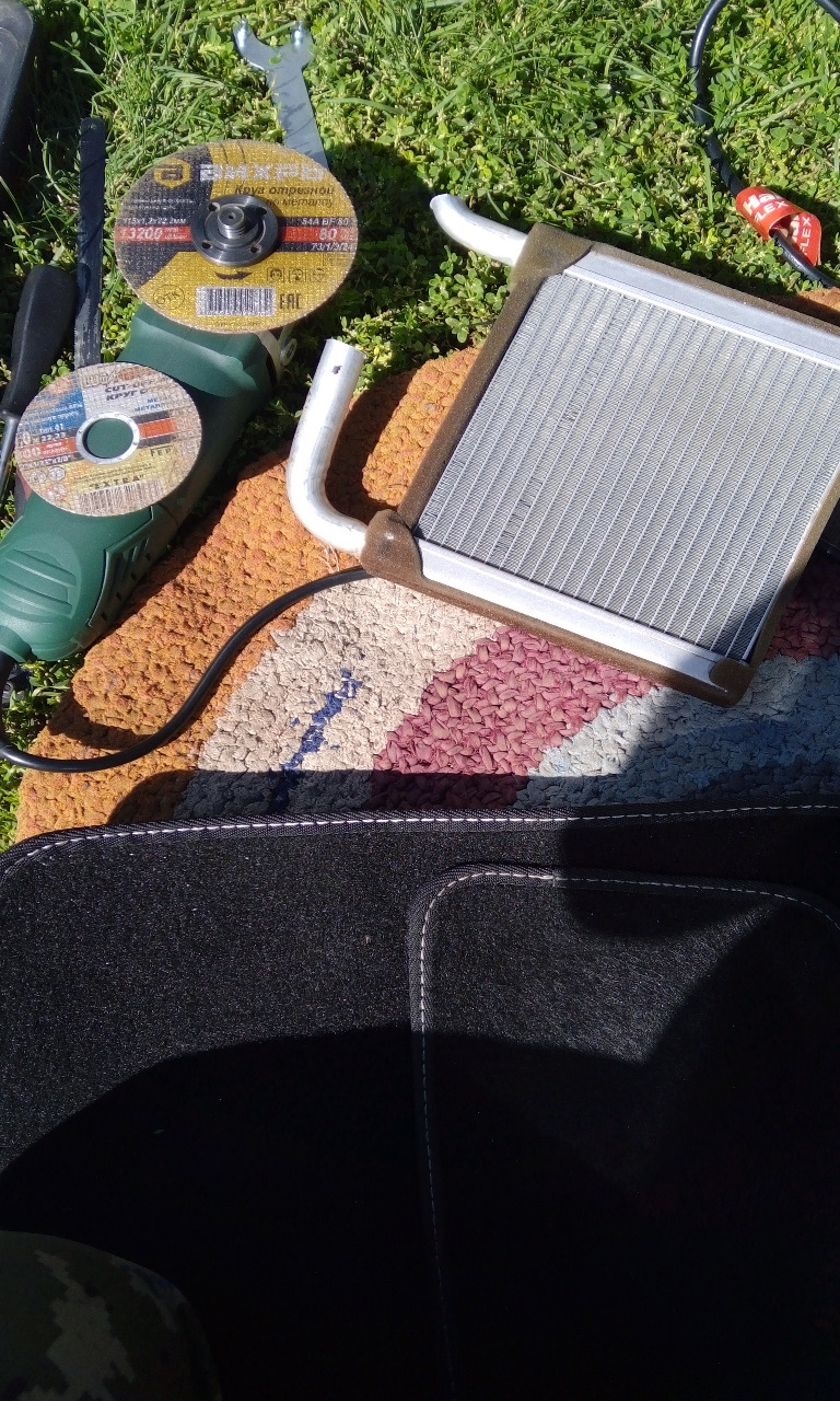

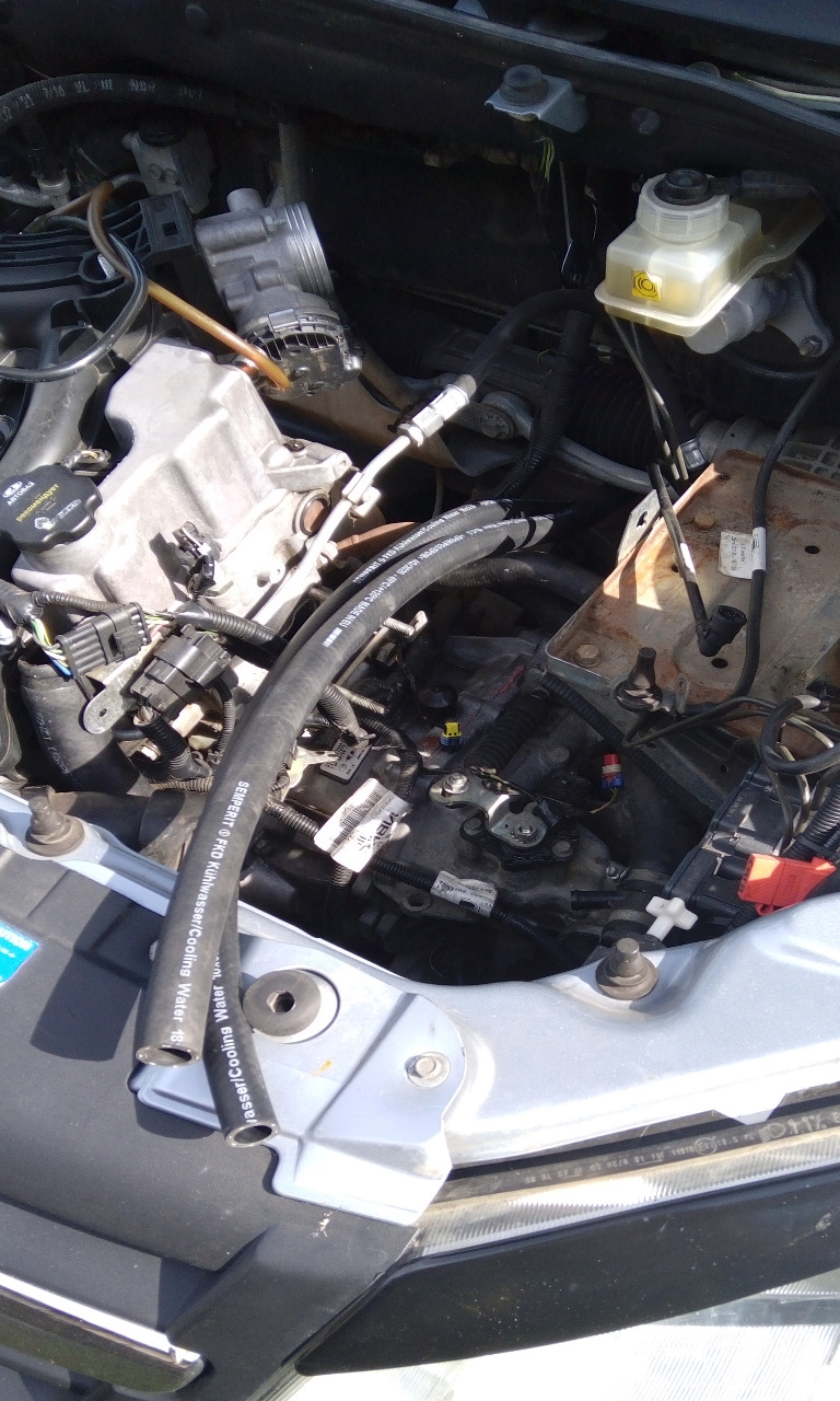

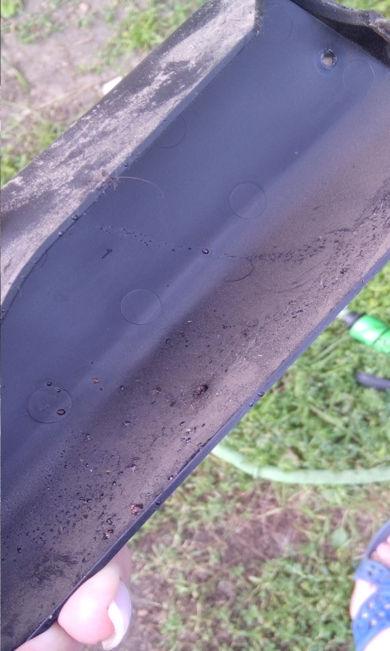

Муж маленькой болгаркой разрезал патрубки и вместе со шлангами их вытащил в подкапотное на улицу. После радиатор спокойно выходит из посадочного места.

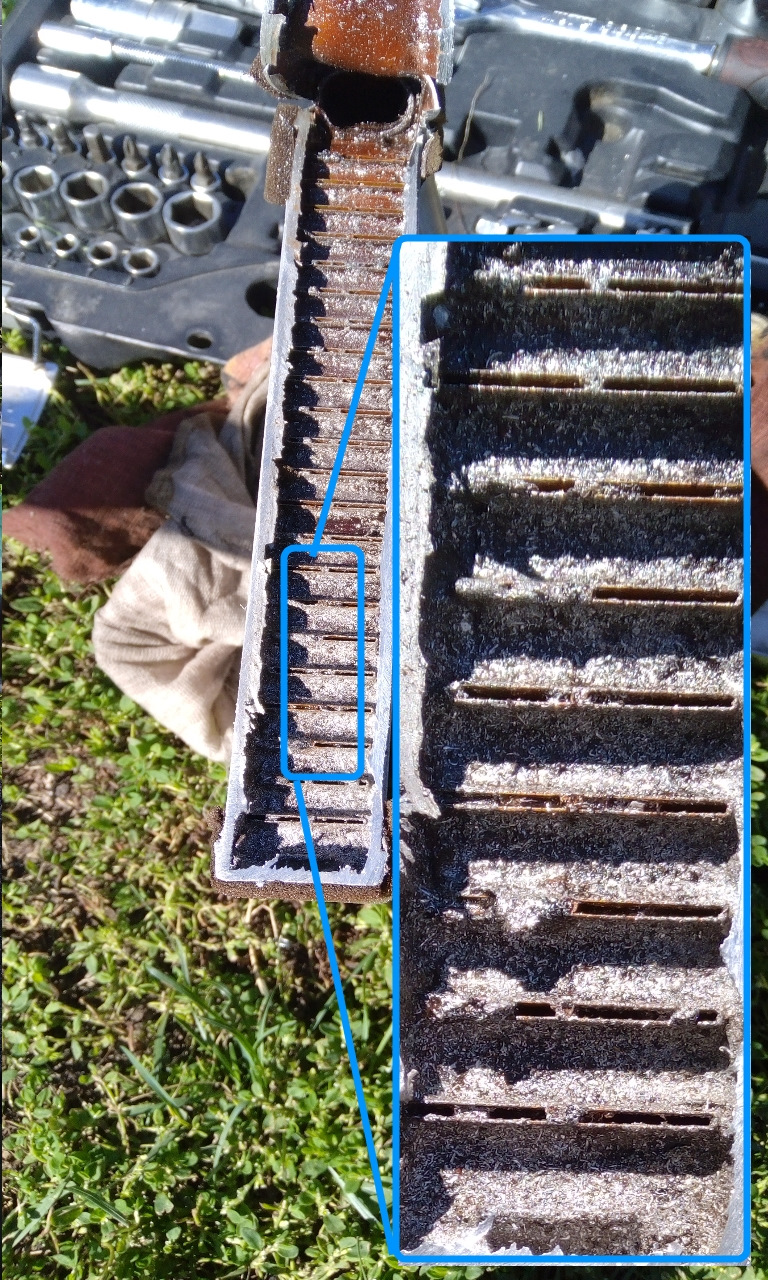

На просвет вполне приличный, на продув неохотно!
После распила стало понятно.

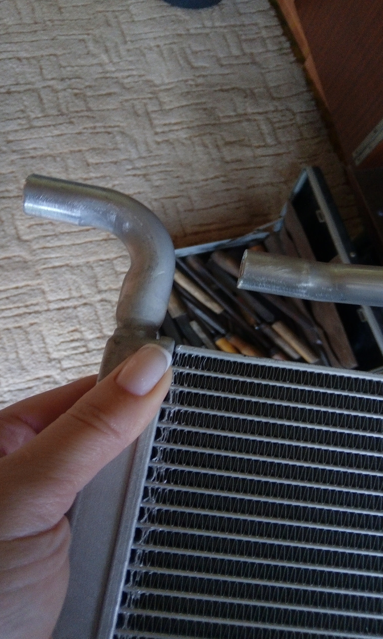

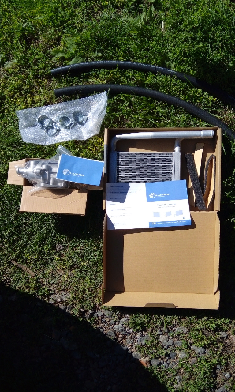

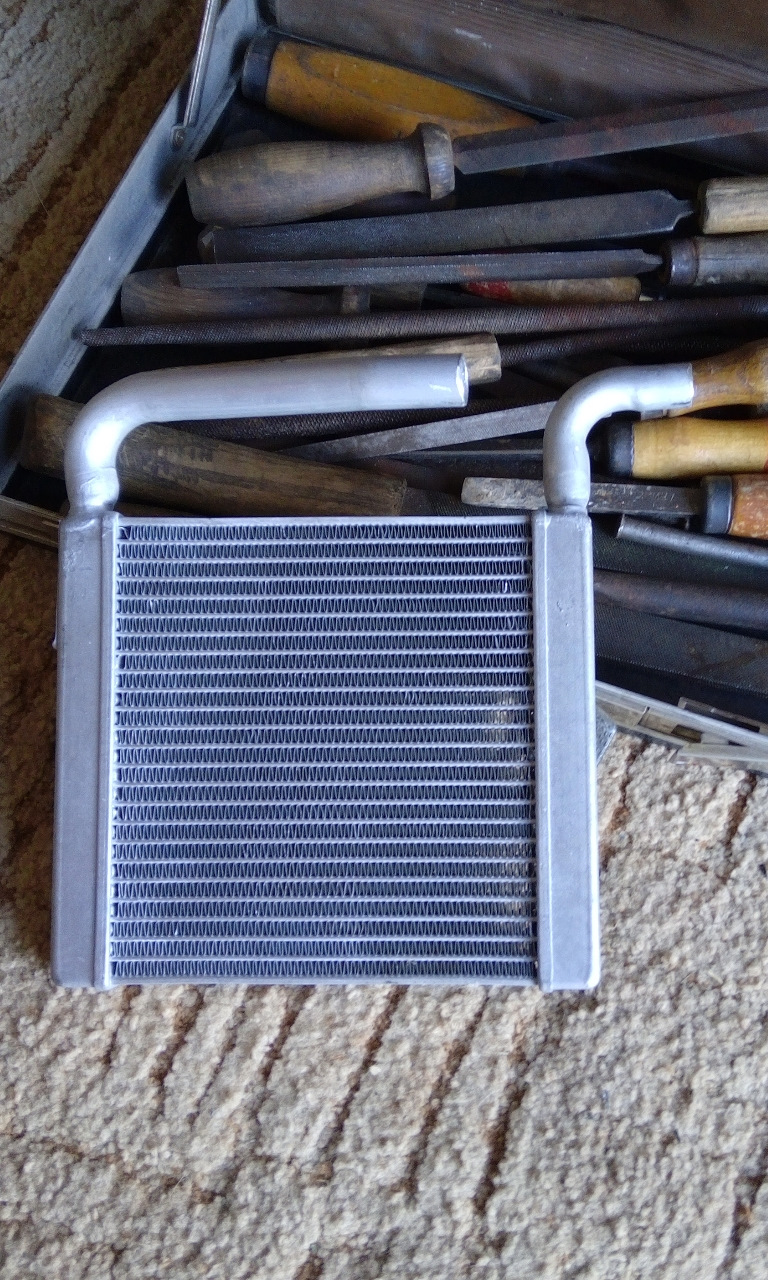

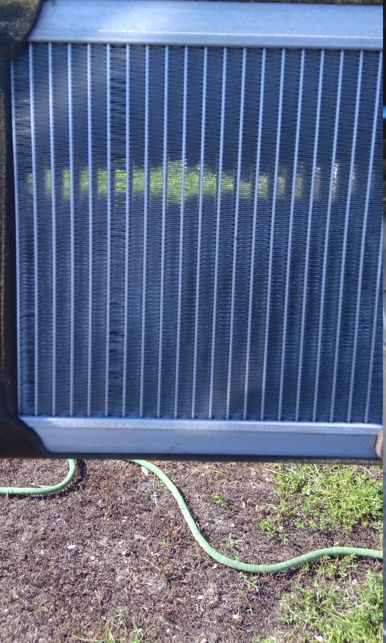

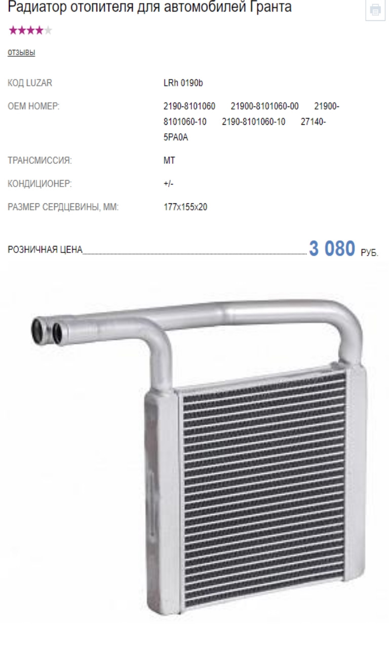

Берем новый радиатор печки из заранее подготовленного комплекта.
И тоже его пилим, оставляя место для шлангов которые будем протягивать из подкапотного снаружи. Края обрабатываем напильником.
Я еще прошлась 300-ой наждачкой по глянцевой поверхности патрубка, чтобы шланг лучше прижимался при затягивании хомутом т.к. утолщение мы отрезали.
Протягиваем шланги, верхний d18, нижний d16.
Кого хоть чуть заботит эстетика, то в этом месте надо аккуратно выпилить пластик под шланги.
Можно конечно и не пилить, а так пропихнуть, изодрав попутно пыльник (на каком-нибудь горе-СТО так и сделали бы), но мы делаем для себя!

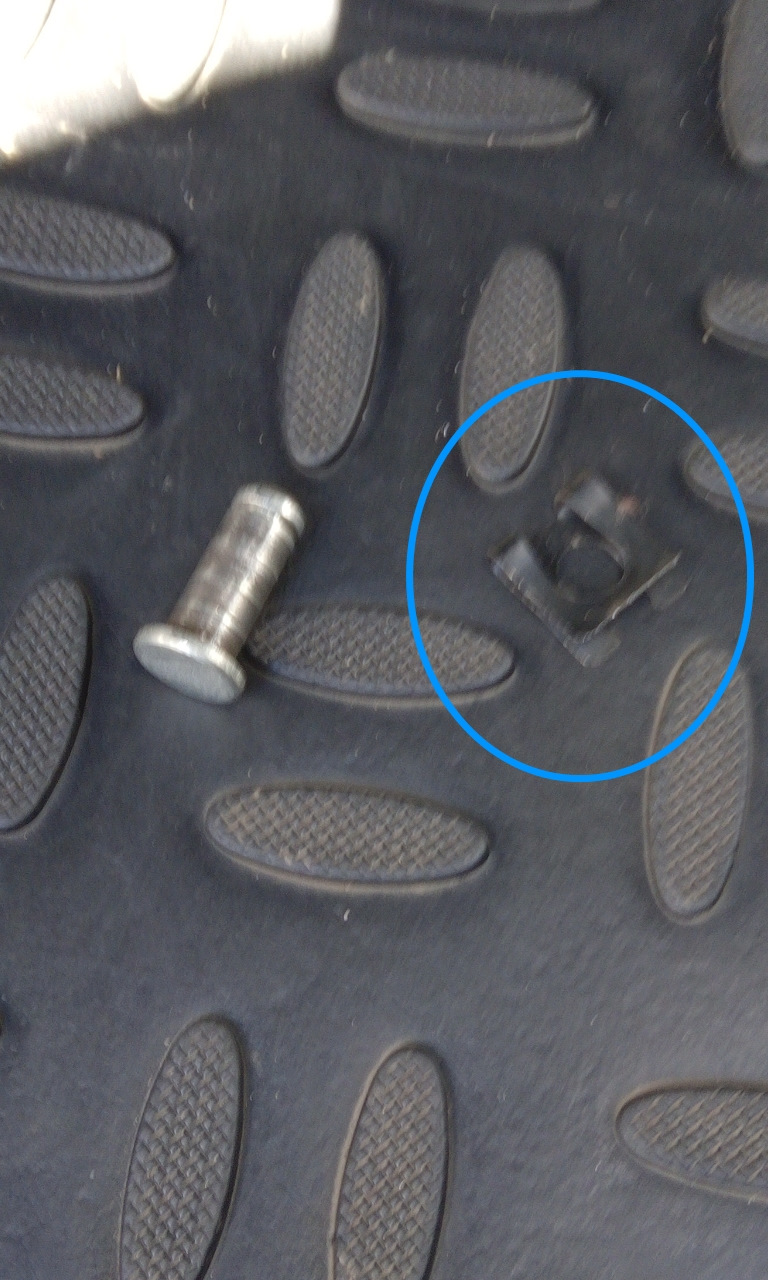

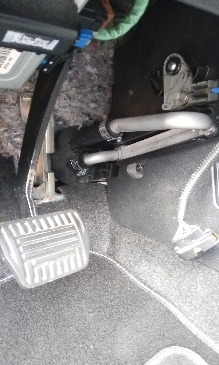

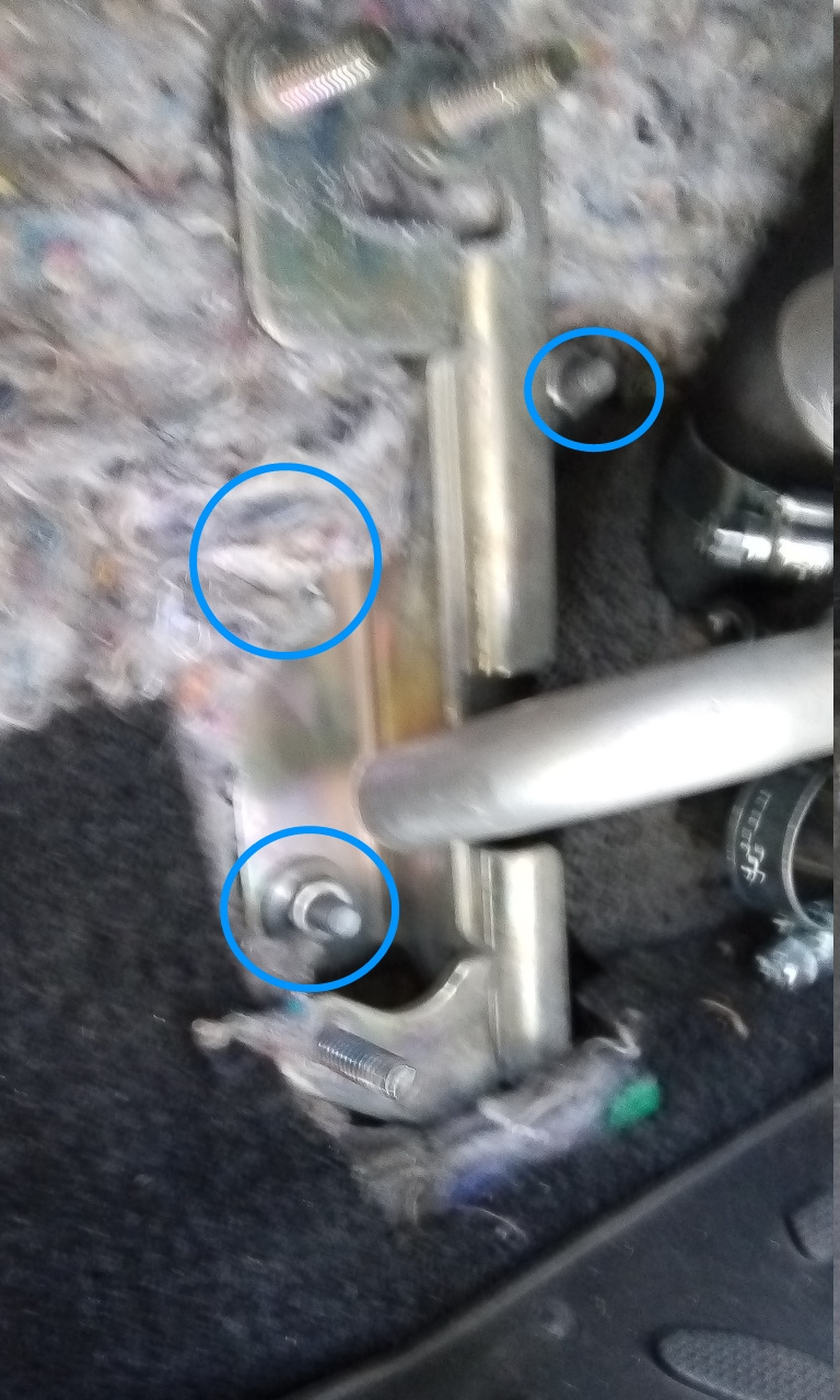

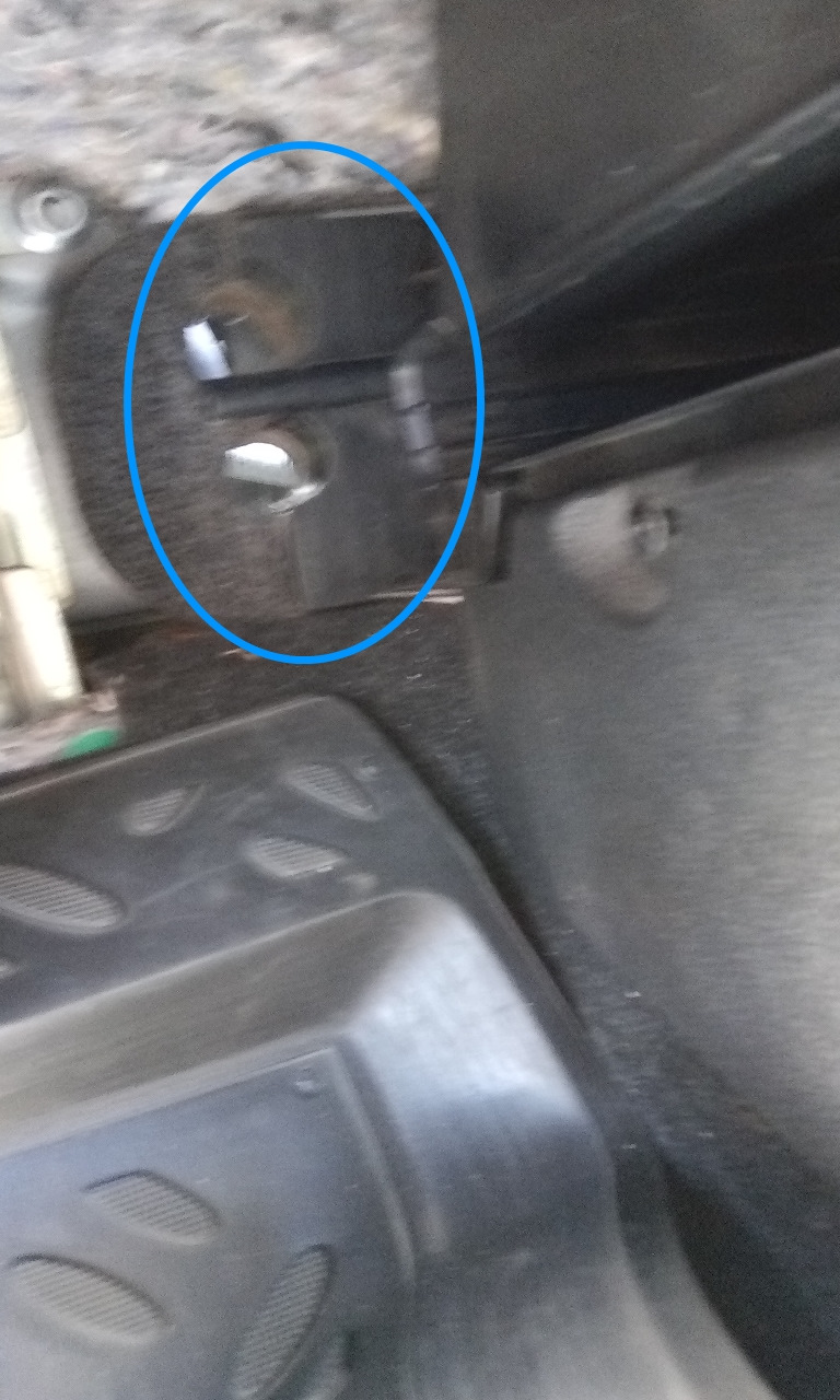

Что-бы установить печку на место, нам надо открутить железную пластину под педалью газа.
И отсоединить педаль тормоза от штока. Снимаем стопорный зажим, поддеть его плоской отверткой и подать вниз. Вытащить "гвоздик" и отодвинуть вниз шток тормозного.

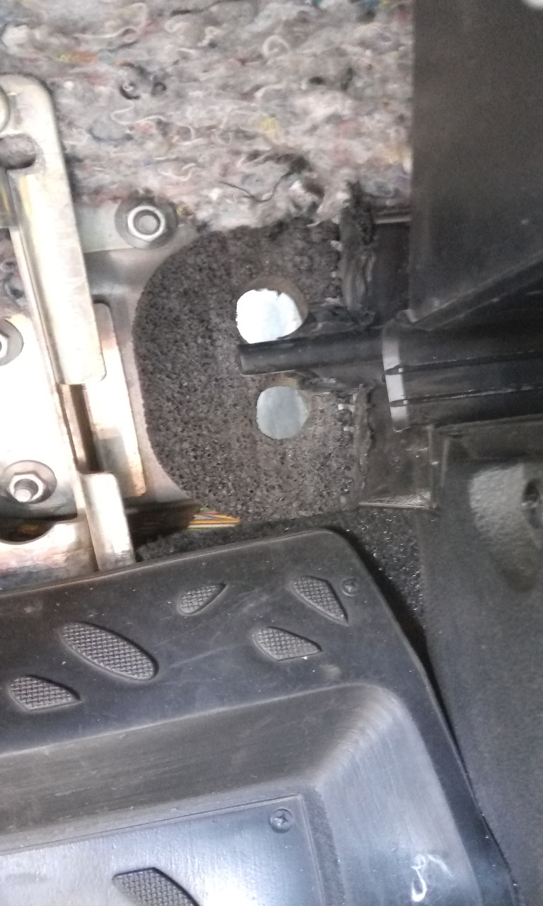

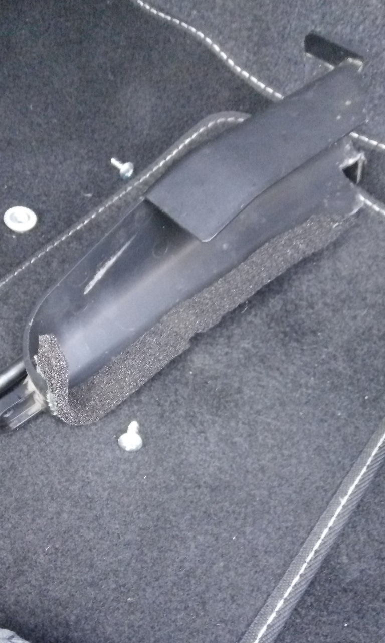

Устанавливаем радиатор печки (обклеить поролонкой из комплекта для уплотнения).
Отмыла (от накопившейся за годы пыли) крышку печки. Собрать все в обратном порядке и в салоне закончили.

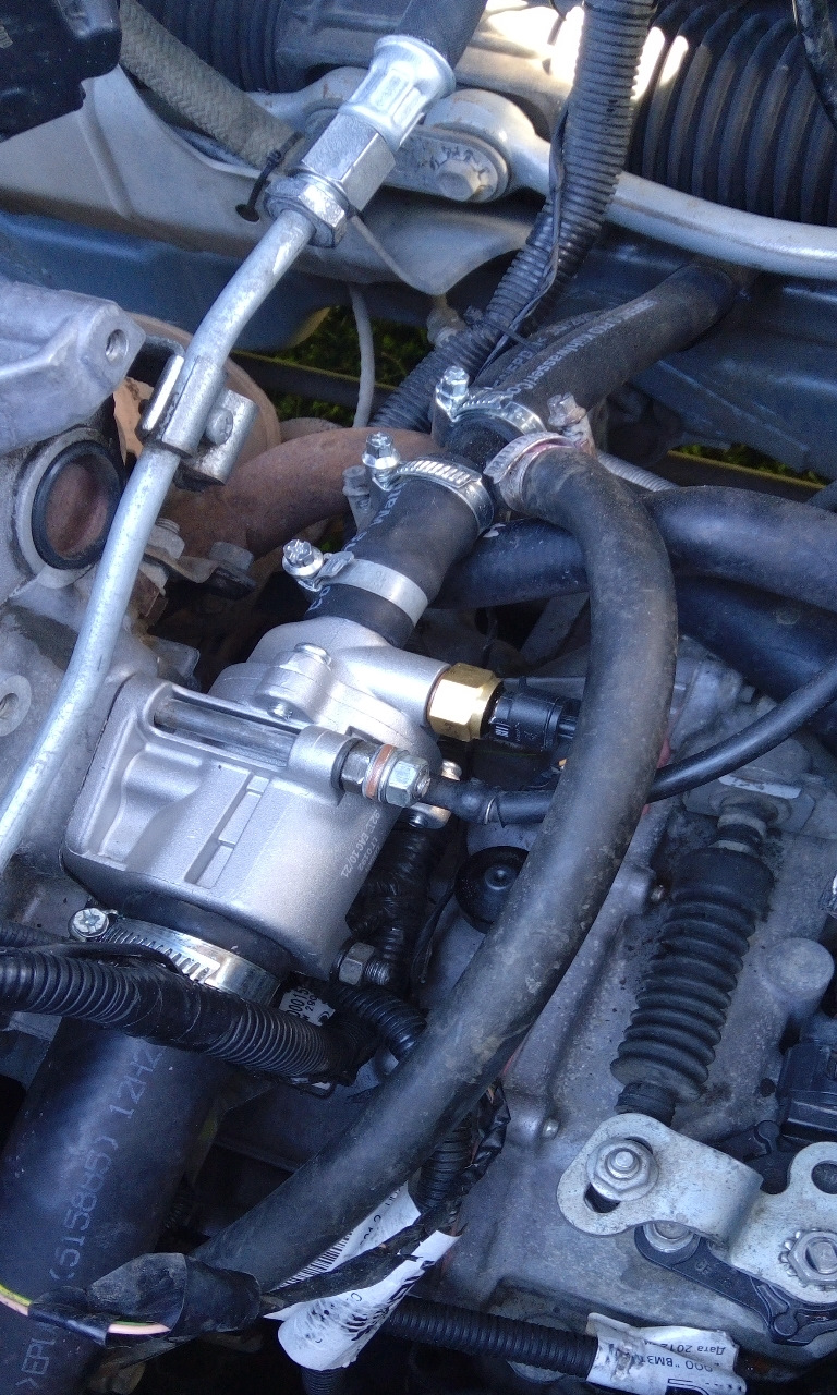

Ставим новый термостат.

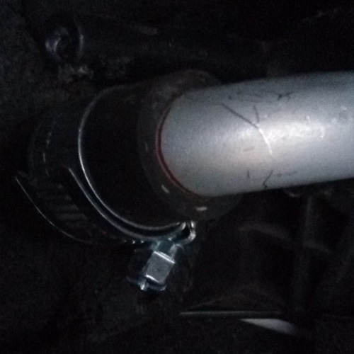

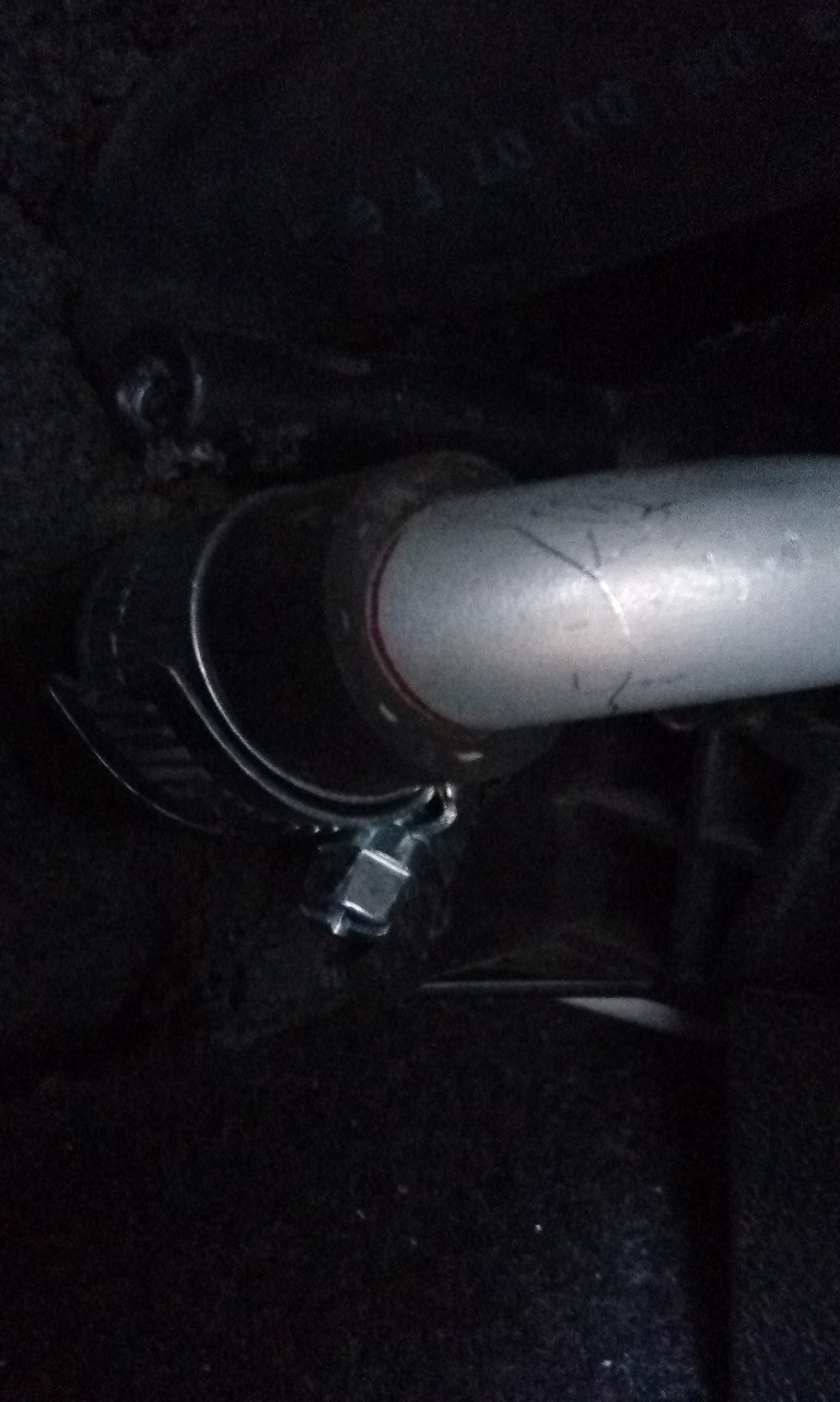

Отмеряем по необходимой длине шланги, все скручиваем на усиленные хомуты.

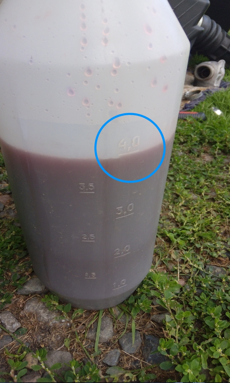

Заливаем антифриз, которого слилось ровно 4 литра.

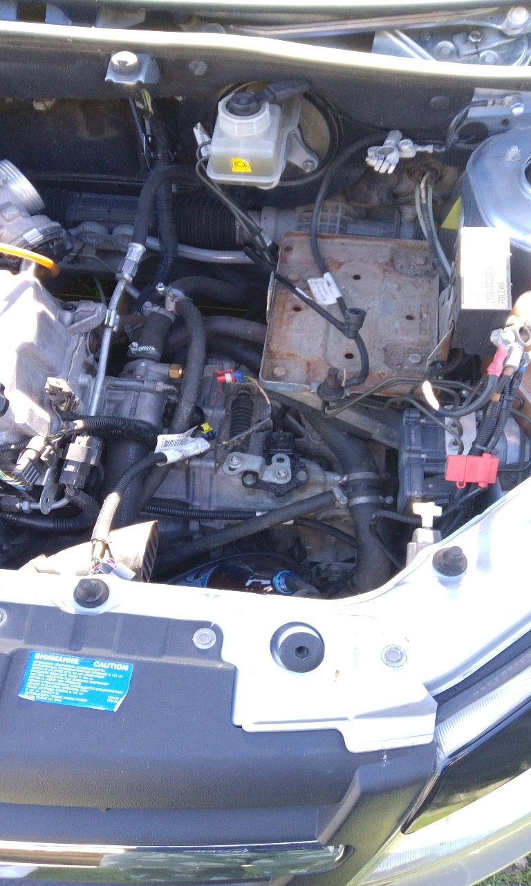

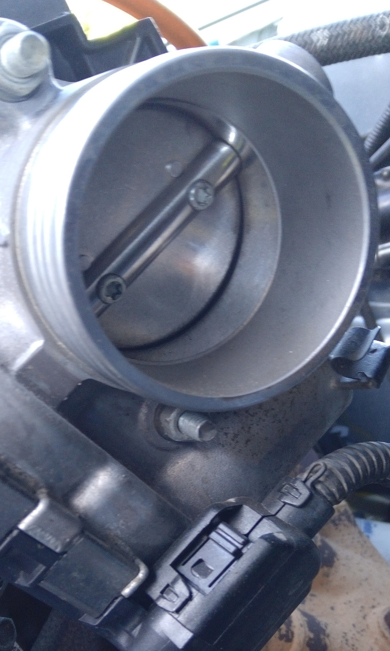

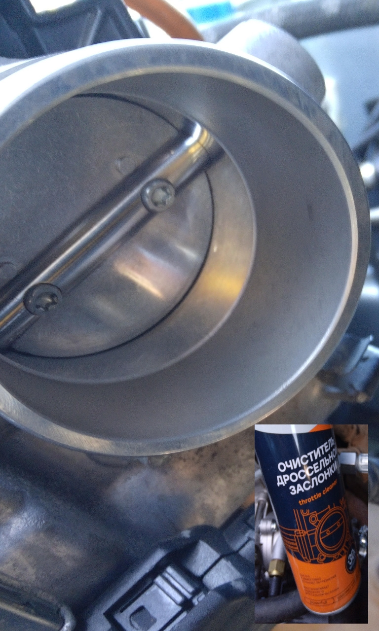

Но пока снят воздухан можно и дроссель почистить.

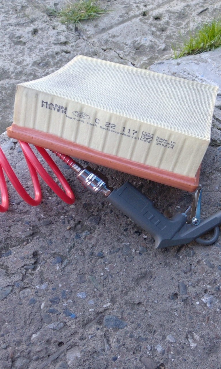

Раз такие дела, то можно и сам фильтр продуть (менялся по весне около 8 т. км. назад).

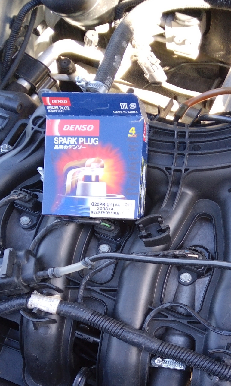

Можно и свечи зажигания поменять заодно, куплены еще в конце июля. Старые булькают бывает!

Сегодня муж накатал чуть больше 300 км. пробега. Шланги сидят на месте, еще в прошлый раз сделал маркером метку, чтобы понимать если вдруг шланг захочет слезть с трубки.

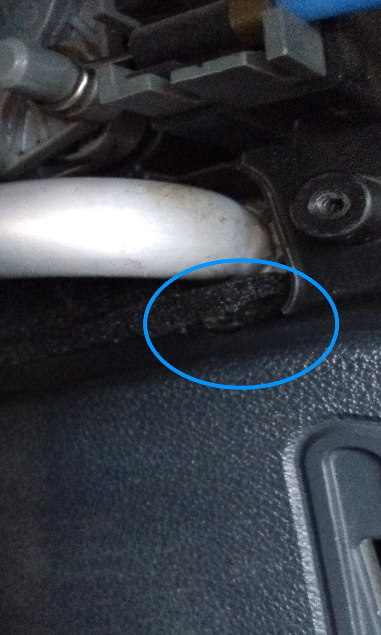

Выявился недочет!
Из-за зазора между посадочным местом в корпусе печки и самой печкой в боковую крышку, а точнее в её изгиб дует горячий воздух и дует прямо в ногу! Причем без разницы где заслонка, хоть на холод, хоть на жару.
Надо все сделать герметично. Мы вырезали липкий поролон и аккуратно заклеили зазоры от корпуса к радиатору, а заодно и зазор на крышке которая закрывает печку.
Теперь всё по перфекционистски!

Насколько я понимаю патрубки на радиаторе печки разного диаметра: нижний 16мм, верхний 18мм.

По заводу подача ож с термоса выполнена на верхний патрубок радиатора, а выход (нижний патрубок) подсоединен в "саксофону"- трубке идущей в блок к помпе.
То есть вверх ногами. Догадываюсь, что система ож при этом работает и не завоздушивается только потому, что сам радиатор расплогается почти горизонтально.
А по правильному подача ож должна быть в нижний патрубок, а выход ож из радиатора на верхний. Так в транзите у меня(по заводу). Так воздух в радиаторе печки 6 когда не останется.

п.с. после промывки мастер показал что осталось на фильтрах. Это какая-то твердая крупа. Антифриз лили хороший.
Заметил у вас еще на верхнем патрубке от термостата идет ответвление, куда оно у вас идет если не секрет, просто интересен зачем так сделано у вас ?)
Это подогрев и его устанавливали при покупке машины (в 2012 году). Дилерское решение такое.
Извините ещё хотел задавать вопрос, как радиатор печки данной фирмы себя показал по отдаче тепла? Просто наслышан что замена радного радиатора очень снижает КПД по передаче тепла в салон и уже другие ражиаторы печки не справляются, вообще просто мне сейчас советуют не лезть и не снимать радной радиатор а просто промыть его на аппаратуре и все
Новый радиатор греет много хуже, но много лучше старого забитого. Сравнивали с другой грантой где радиатор еще заводской и не забитый. Старому не помогла промывка ни самостоятельная ни на аппарате.

как кто-то подметил антифриз какой-то мутный…как думаете почему радиатор печки забился? (причина — то что инженеры автоваза "долбо…молодцы" сделали тонкие трубки на радиаторе не рассматривается)…антифриз со временем теряет свои свойства и в нем образуются продукты из системы охлаждения которые забивают очень широкие трубки радиатора…представляете Вы все так классно сделали, потрудились, чувствуете удовольствие и удовлетворение от проделанной работы…а через несколько месяцев ситуация с радиатором может повторится…а причина в сэкономленых 3-х копейках на новом (и важно качественном) антифризе, на плохом антифризе ситуация тоже может повторится, благодаря долбо.молодцам инженерам автоваза)))
Антифриз свежий! Отстоялся и стал чище + заливался через фильтр. А новый через 2 дня станет такой же. Антифриз меняется каждый год, как и тормозная. Все фильтры на половине заявленного пробега (15 т. км). Свечи через раз в месте с маслом (15 т.км). Масло ДВС 6-7 т.км. Масло АКПП раз в год. Поэтому не надо тут пытаться быть умнее всех!

Не всегда хомут удерживает. Через время, после прогрева, можно слегка подтянуть.
Так сделали, когда нагрели машину до вентилятора в этот момент попытался муж подтянуть, но хомут не шел уже.
Это правильно.
Ellen-L
Отверткой бывает не идёт, а головкой ещё можно подтянуть.
Все хомуты крутим только головкой. Во всей машине хомуты под головку на 7, но есть два хомута (большой патрубок воздушного фильтра) там головка на 8. Всегда начинаю с этих хомутов, что бы открутить их и убрать головку. :-)
