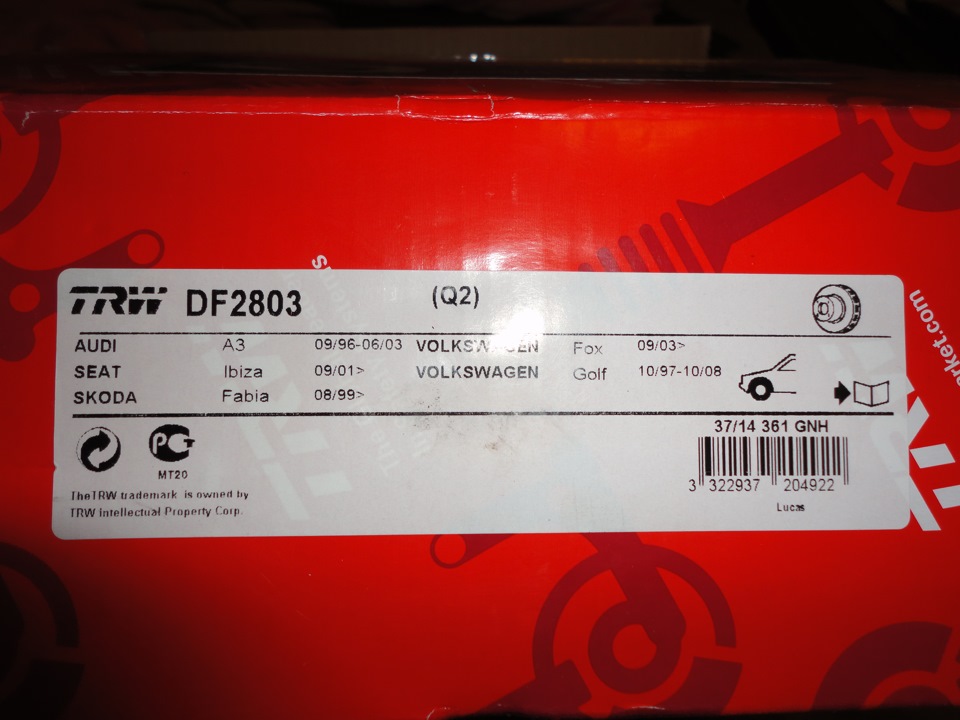

GDB1984 эти колодки у Вас скрепят? Планирую ставить такие на Fabia.
День добрый. Не скрипят. Вообще по своему опыту и прочитав кучу статей скажу так. Оптимальными по тормозным и другим характеристикам являются колодки и диски одного и того же производителя. Поэтому ставил и то, и то ТРВ (просто диски были с запредельным износом). В паре они не свистят. Вполне возможно с оригинальным диском будет свистеть. Здесь я не могу дать однозначного ответа. Удачи. Надеюсь помог.
Помогли. Так и планировал диски и колодки этого производителя купить. Спасибо.

P.S. Жена уже вроде по трассе моталась. Чувствует себя уверенно. Я в основном в ней по городу ездил. Всё пучком и проблем не было. Скрипов и всего остального не наблюдается. Жаль только коррозия со временем появляется. Но она везде появляется рано или поздно. Пара диск колодка стоит также и на моей девятке. Правда там всё десяточное. Мастер калека не отрегулировал зазор после замены вакуумника и постоянно зажимало тормозным суппортом диски намертво до дыма с колёс. Диск не повело и колодки живы. Работает до сих пор. Хотя я не очень много наездил. За пять лет тысяч 20-30. Не помню.
Да. Важный нюанс. На Фабах колодки и суппорта видимо разные. Меня просили их с машины снять (очень просто) и обрисовать, желательно посмотреть номер. Второе — тормозные колодки разные. Есть внутренняя и наружная. Нужно смотреть по длине лапок. Я по неопытности вставил не так и потом лапка цеплялась за диск. Пока доехал в чём дело — один из трёх усиков обломался, но и так держит очень неплохо. Вроде все.
