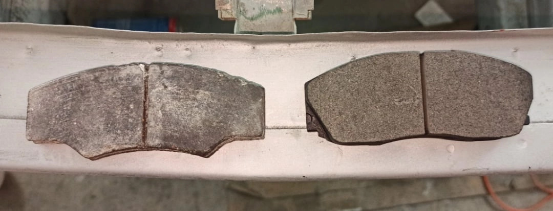

Что касается колодок-при нынешней цене на ferodo d3200 и длительного ожидания при заказе ТИИР — было решено дорабатывать то, что есть в наличии. Были приобретены hi-q. И доработаны болгаркой. Сидят они отлично.

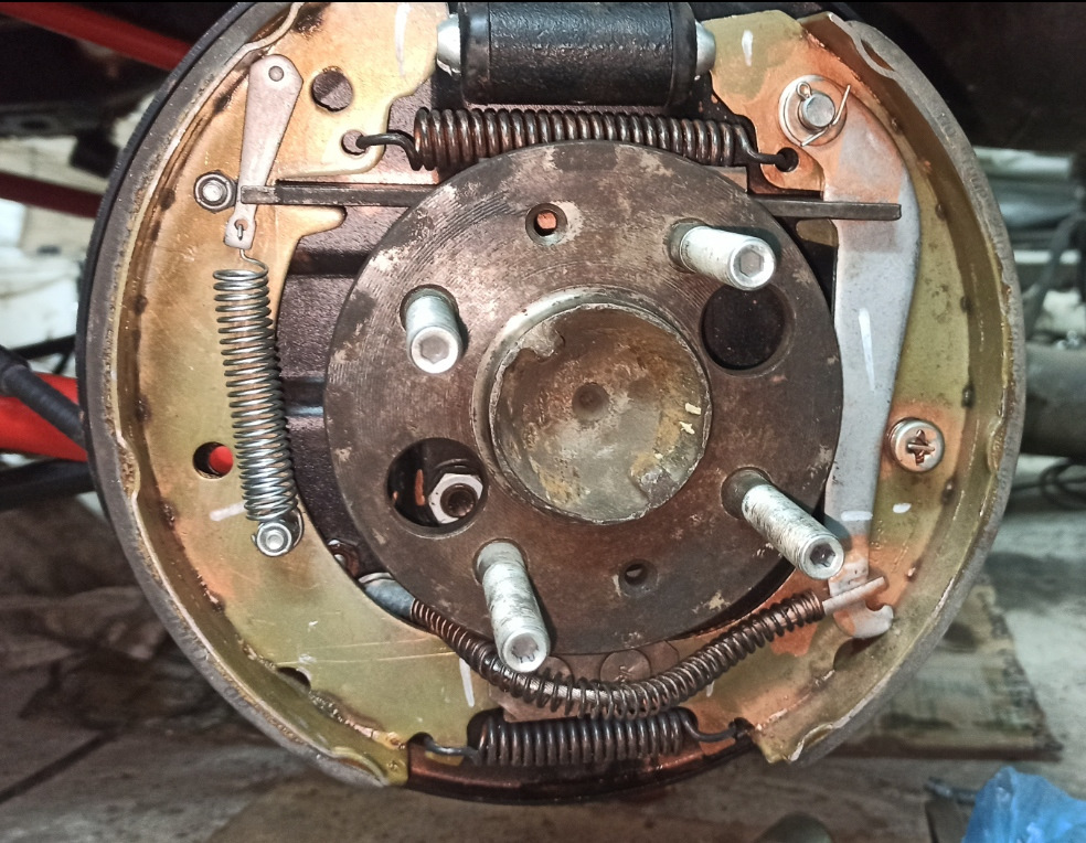

Сзади была установлена система автоматического подвода колодок по аналогии с vw polo. На основе солдатиков от этой модели. Система простая и надежная. Все ясно по фото.

"по аналогии с vw polo…Все ясно по фото." — честно говоря не ясно) Чтобы усилие на колодку передавалось через клин, на VAGовских колодках для него сделан упор. Как это работает со стандартными ВАЗовскими колодками?
Сорян. Забыл добавить фото. #9
Годится)
Задние тормоза разве не 05 самоподводящиеся?
Да. Но, вы сами прекрасно знаете, как эта система работает.

На городском это более-менее внятно работает только при натяжке ручника на 3-4 щелчка, но все равно чувствуется большой свободный ход. Как только трос ручника немного растягивается, пустой ход педали значительно увеличивается. Это с полностью новыми тормозами и всем сопутствующим. К тому же за счет корявой системы распределения натяжки троса точно так же коряво срабатывают задние колеса, т.е. правое колесо тормозит хуже левого.
Это нормально, ручник и должен быть отрегулирован на 3-4 щелчка. Система, кстати, удачнее, чем на Москвиче ИМХО
Понятно, что можно усовершенствовать, первый раз такое решение встретил, раньше только обратные клапана видел, поэтому заинтересовало.
Тут о подтяжке ручника можно забыть, ибо само уже подтягивается.
так трос-то вытягивается, всё равно
Да, но регулировать уже не нужно, потому что до этого зазор колодок выбирался ручником, нынче же клином.

там гайка это чтобы клин не сваливался? там просто болл и гайка? типа направляющая
Чтобы был упор у клина.
Гайка с нейлоном.
Снизу такая же для пружины, но болт более длинный, чтобы влезло две гайки и было где зацепиться пружине.
Пружина карбюратора 2108.

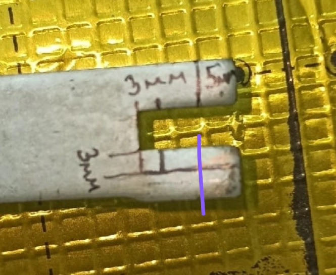

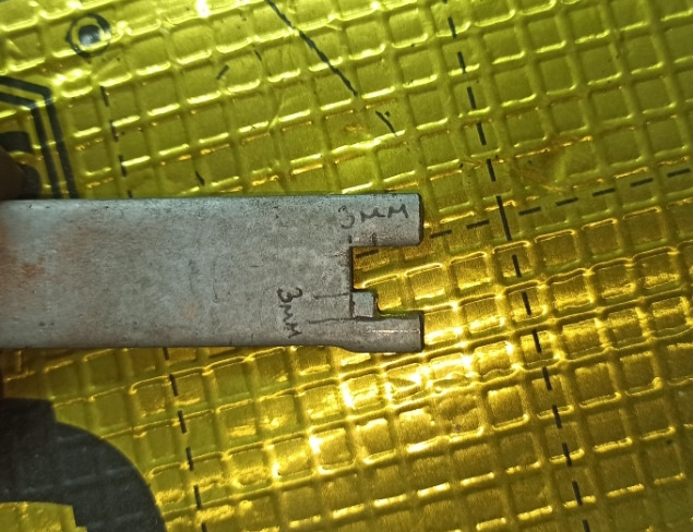

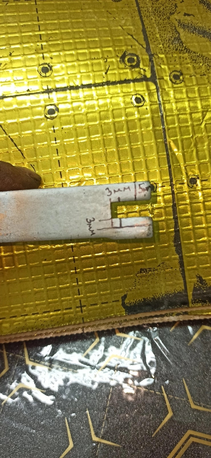

Сварки не надо, нужна лишь болгарка/ножовка и пару отверстий сделать в колодце.
в планке?
В колодке. В планке проточки.
В барабане тоже надо сделать отверстие для сервисного обслуживания, чтобы можно было клин поднять.
интересно, понял, вроде разобрался
тоже сидел думал а как при выработке на барабане быть, ведь никто раз в год их не снимает обычно
Sevan159
в планке?
С двух сторон отпилить
с обеих концов планки? так они разные
Не, там на фото у Алексея лишь с одного края планка подпиливается, но надо с двух.
с двух сторон одинаково запиливать? концы же разные, там же упор планки ручника
Да, одинаково. С этой стороны нет упора, просто иначе планка упирается в гайку/болт по ту сторону.
