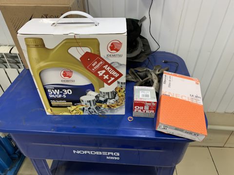

Фильтр оригинал платить почти 1200 рублей стало жалко, остановился на FINWHALE LF502, ценой в 255 рублей.
Воздушный, остался FORTECH FA040 за 234 рубля, салонный "угольный" NIPPARTS N1341024 аж за 618.
Масло всегда брал ниссан KE90090042R 5 литров. Но нынешняя цена в 5500, шептала перейди на Zic X9 за 3300.
