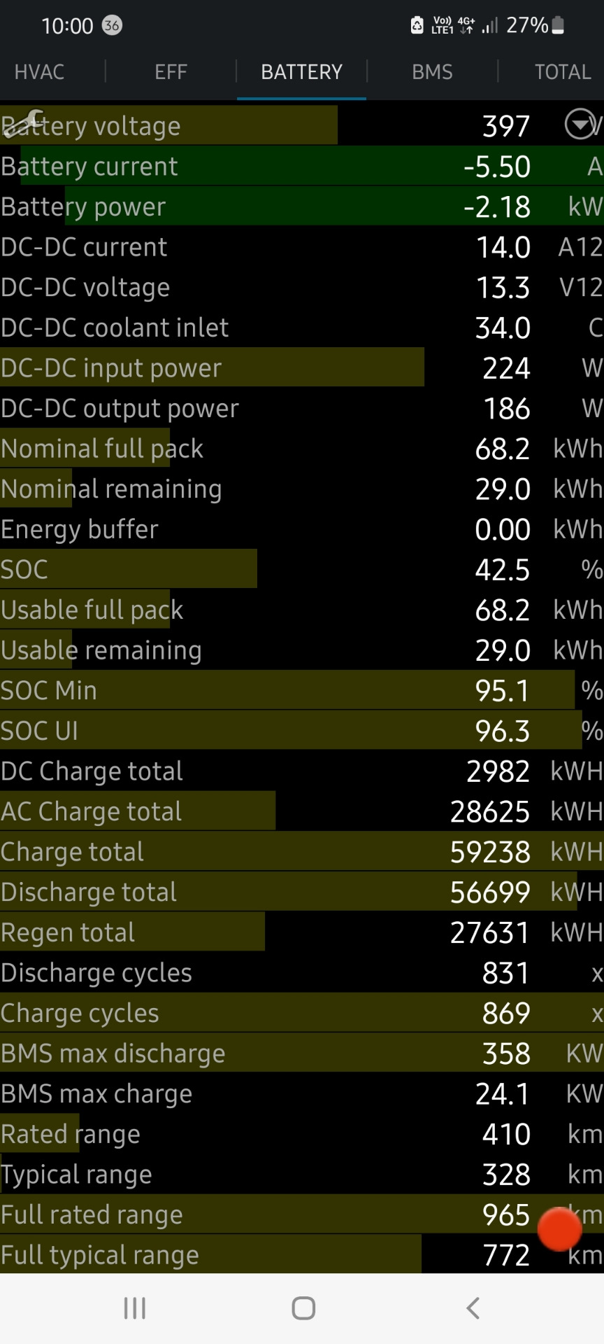

Не понимаю как это возможно, но когда покупал машину из 78 кВт новая (85)
за 8 лет осталось 68.2 киловатта
То есть деградация составила 12,5%

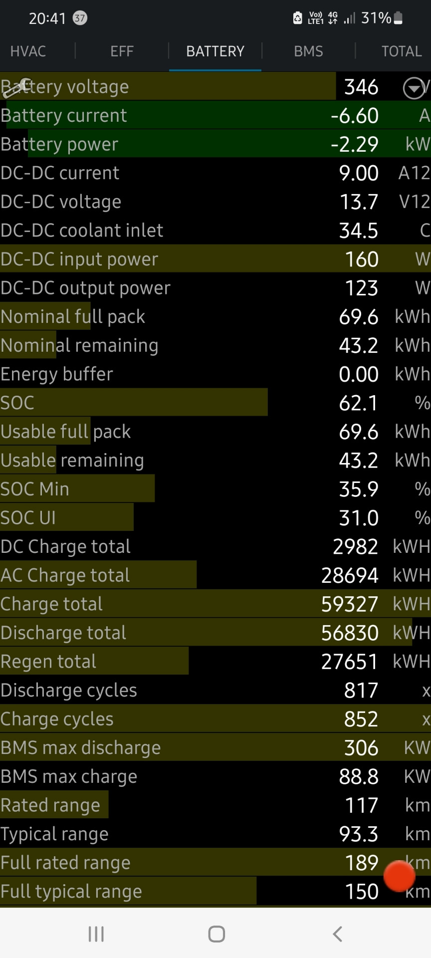

Но произошло какое-то чудо, решил отбалансировать батареи путём разрядив полностью автомобиль и зарядив его на пятиамперном токе до 100%.
Зарядка была долгая в районе 70 часов, батарея отбалансировалась и увеличилась в объёме))
Каким-то образом сейчас она уже 69,6 кВт
Таким образом на сегодняшний день деградации батареи составляет 10%
Хотя по этому поводу очень много морочусь и стараюсь быстрыми зарядками не пользоваться
Хотя все зарядки есть чедемо, tipe2, трёхфазка, и 220
Так как живу в частном доме, меня не парит и включая на ночь на 16 а 220

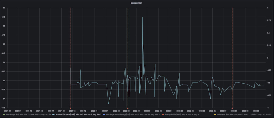

+- 1kWh — обычные качели…
Забирал машину с пробегом в 89ткм и батареей в 63 kWh, спустя год и 26ткм имею 64.5-65 kWh. Зарядка 65% на переменке 3-7 кВт, 35% на CCS2 45-100 кВт.
у меня при чардж тотал 56813квтч остаток юзфулпак 70,8, у вас на 59к 69,6…
разница так приличная.
