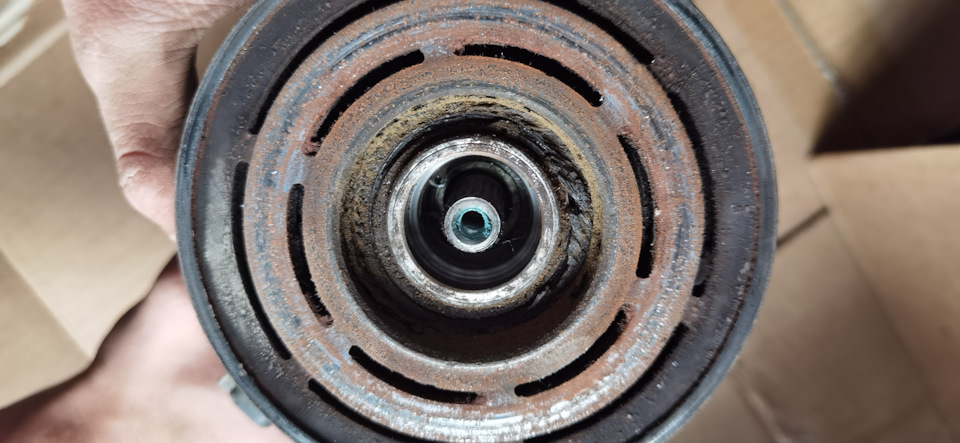

А она оказалась вот в чём: в какой-то момент пропал зацеп между прижимной пластиной и шкивом компрессора. Электромагнит муфты срабатывает, пластину прижимает к шкиву, она начинает крутиться, но через несколько секунд останавливается, при этом всё ещё будучи примагниченной к шкиву. В итоге имеем сумасшедший нагрев между двумя трущимися поверхностями. Осталось разобраться откуда вышел белый дым))

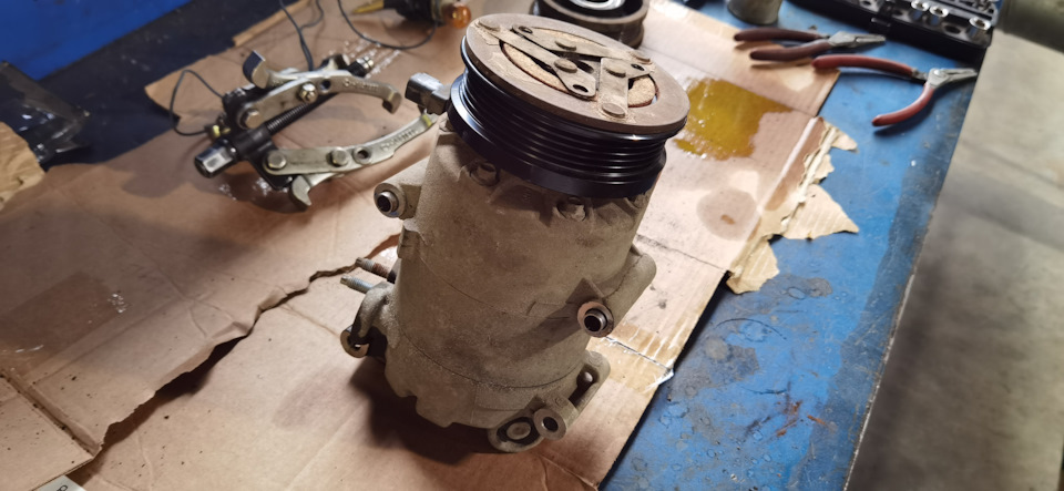

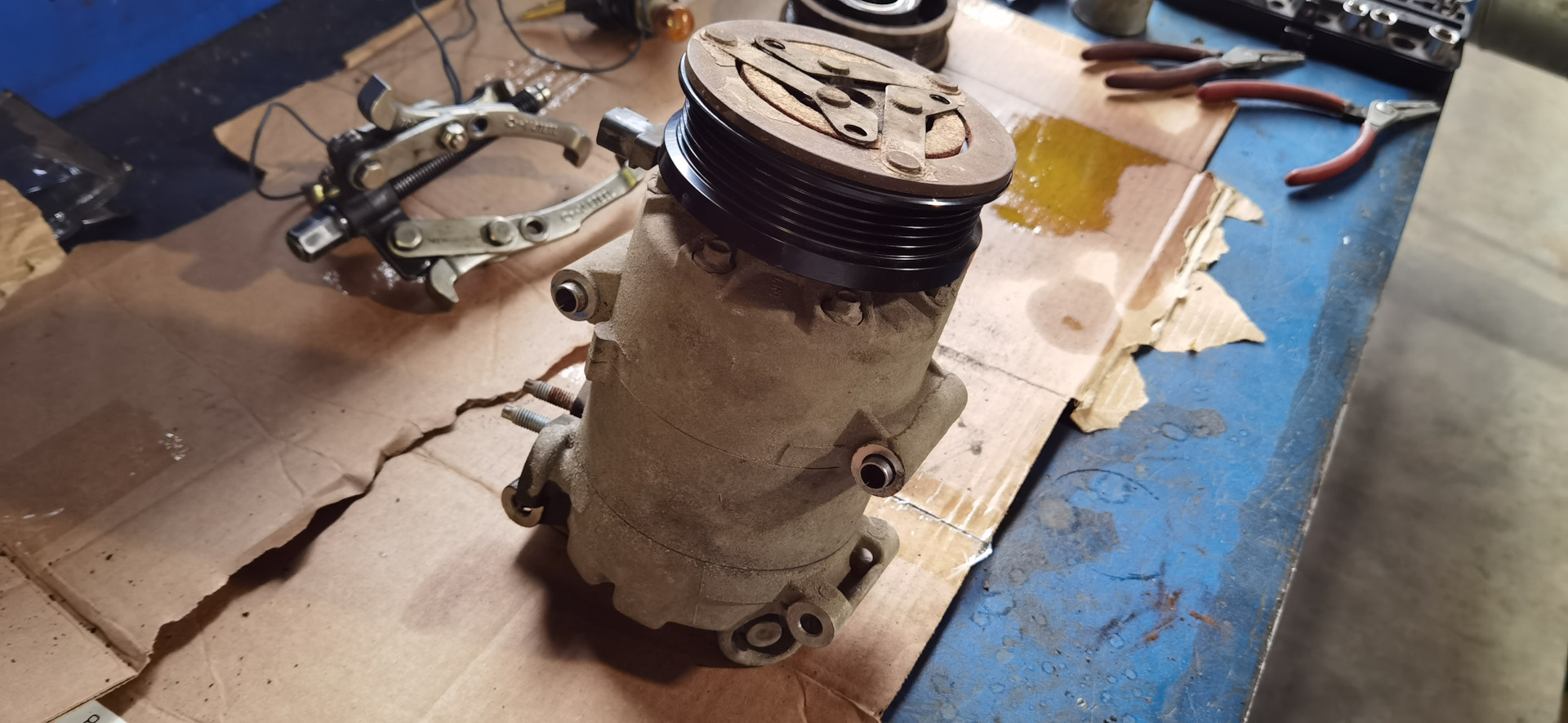

Приезжаю в сервис, рассказываю мастеру эту душещипательную историю, он кивает головой и снимает компрессор.

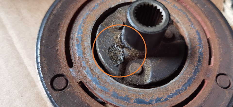

Сперва снимает прижимную пластину и передаёт её мне. На ней я сразу заметил куски какого-то расплавившегося и спёкшегося пластика.
Далее снимает компрессор и мы вместе заглядываем внутрь шкива. А там трэш))

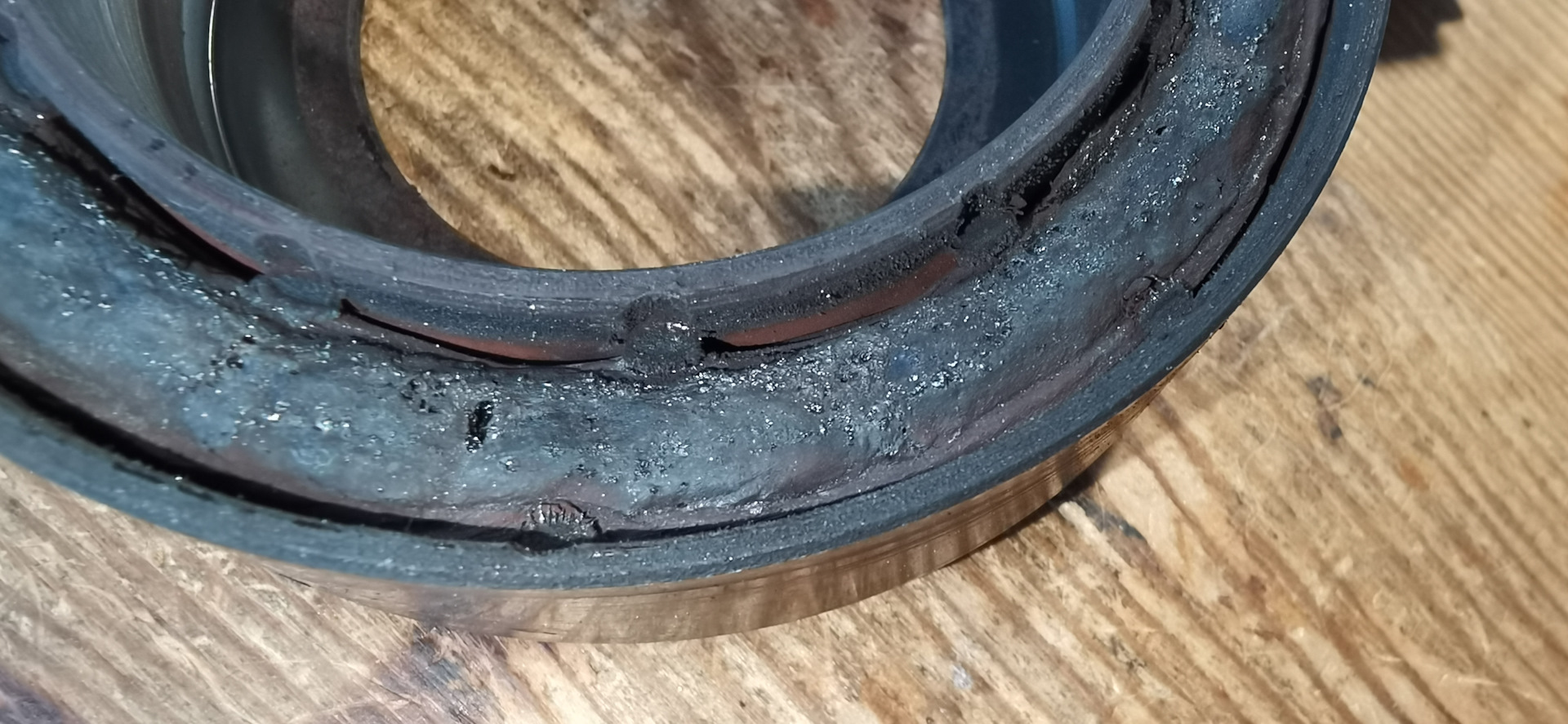

Уплотнительное кольцо, которое закрывает шарики подшипника (не знаю как оно правильно именуется), тоже превратилось в кашу. Причём оно всё расплавилось и смешалось и со смазкой подшипника и с самими шариками. Как шкив ещё крутился при таком сценарии вообще не понятно… но делал он это с весьма специфическим звучанием 🙈🙈🙈

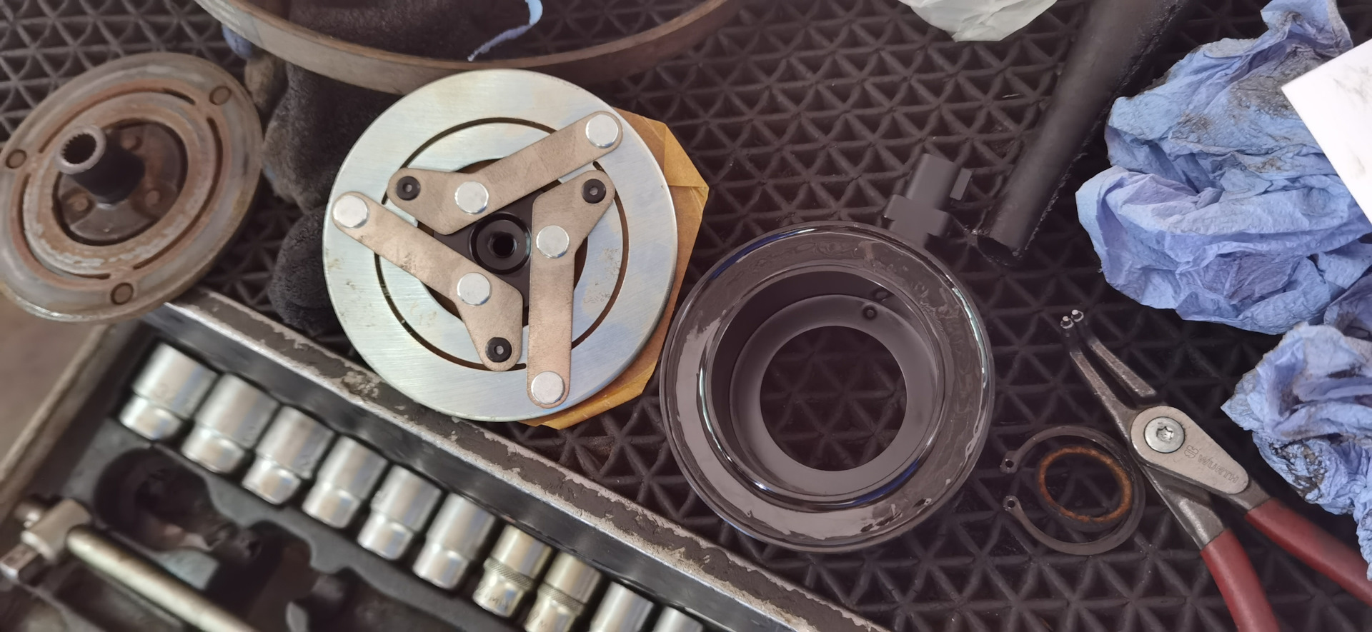

Далее сняли шкив и достали муфту.
Та же история. Весь компаунд, которым залита индукционная катушка, спёкся, выгорел и превратился в какую-то пористую, но твёрдую субстанцию. Что примечательно в этом своём состоянии она прекрасно работала))
Кароче всё оказалось несколько печальнее, чем мне виделось в начале. Менять тут нужно всё, но всего у меня не было… Я решил, что сейчас заменим шкив и попробую временно (пока новая запчасть покупается и доставляется) запустить кондей с этой муфтой (как-никак всё же работает она).

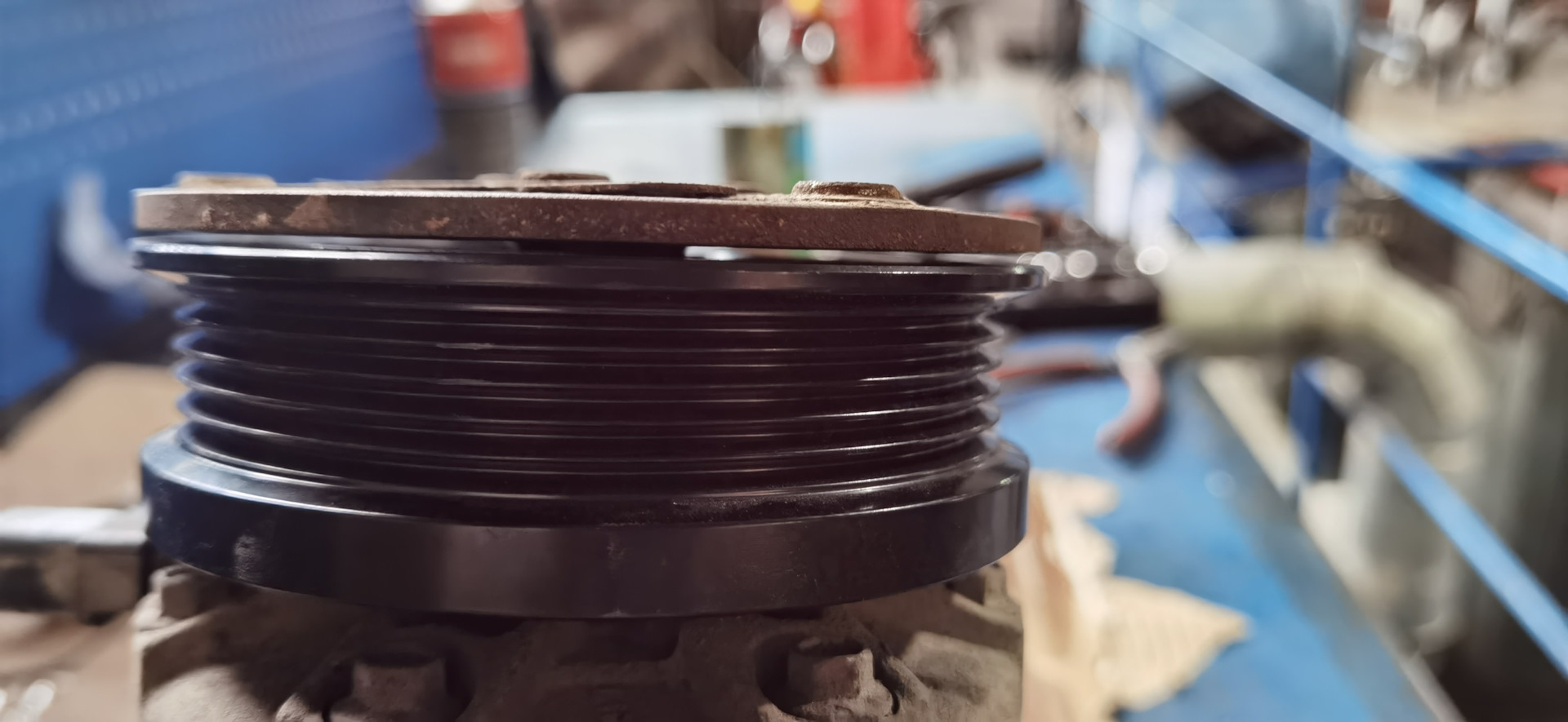

Со штатной регулировочной шайбой зазор между пластиной и шкивом лютый (более 1 мм). По регламенту он должен быть, если я правильно помню в диапазоне 0,35-0,75мм.
Без шайбы пластина просто падает на шкив без зазора. Регулировочных шайб, как вы понимаете, тоже нет 😅
Поточили родную на сколько хватило терпения. Зазор уменьшился до 0,9мм.
Подкинули питание на муфту, чтоб проверить прижмётся или нет. Прижимается. В общем-то нормально так прижимается. Возвращаем всё на свои места в надежде, что прокатит… Не прокатило 😁

Купил на этот раз муфту в сборе (прижимная пластина, муфта, шкив, регулировочные шайбы).
И поехал на повторный приём. И опять нарываемся на какую-то дичь. Зазор БЕЗ шайб 0,8мм. Т.е. чуть выходит из регламента, но всё же выходит… Пробуем со старой родной штатной прижимной пластиной — всё норм. Я решаю оставить старую и нормально отрегулировать зазор (чтоб в допуске был). Делаем. Ставим назад. Проверяем. Тут слово из трёх букв должно быть, но модерация не простит… сами понимаете)
С новой муфтой и шкивом всё тоже самое что и прежде. Нет зацепа. Пластину прижимает, но она скользит по шкиву и не крутится.
Делать нечо… Всё опять снимаем, опять ставим новую прижимную пластину с зазором в 0,8мм и проверяем.
И всё работает…

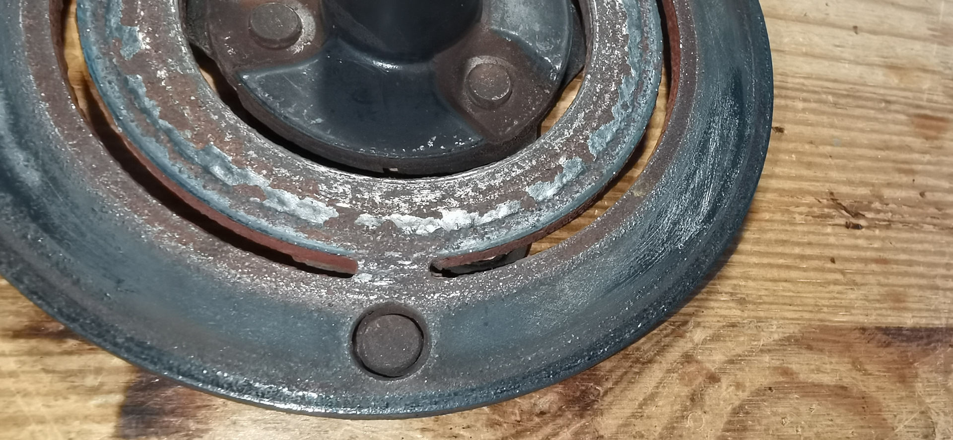

В общем тут вот ещё какое дело.
Как видите поверхность пластины вся в коррозии. Т.е. прижималась она к шкиву уже не всей своей поверхностью. Плюс та площадь, которая таки контактировала со шкивом, после того случая, здорово отшлифовалась в этих местах. Таким образом заставить её зацепиться даже за новый шкив не представляется возможным… ну только если после лёгкой проточки.
В общем оставил я зазор в 0,8мм и новую пластину. Всё вроде работает. Более месяца полёт нормальный, а дальше будем поглядеть)
