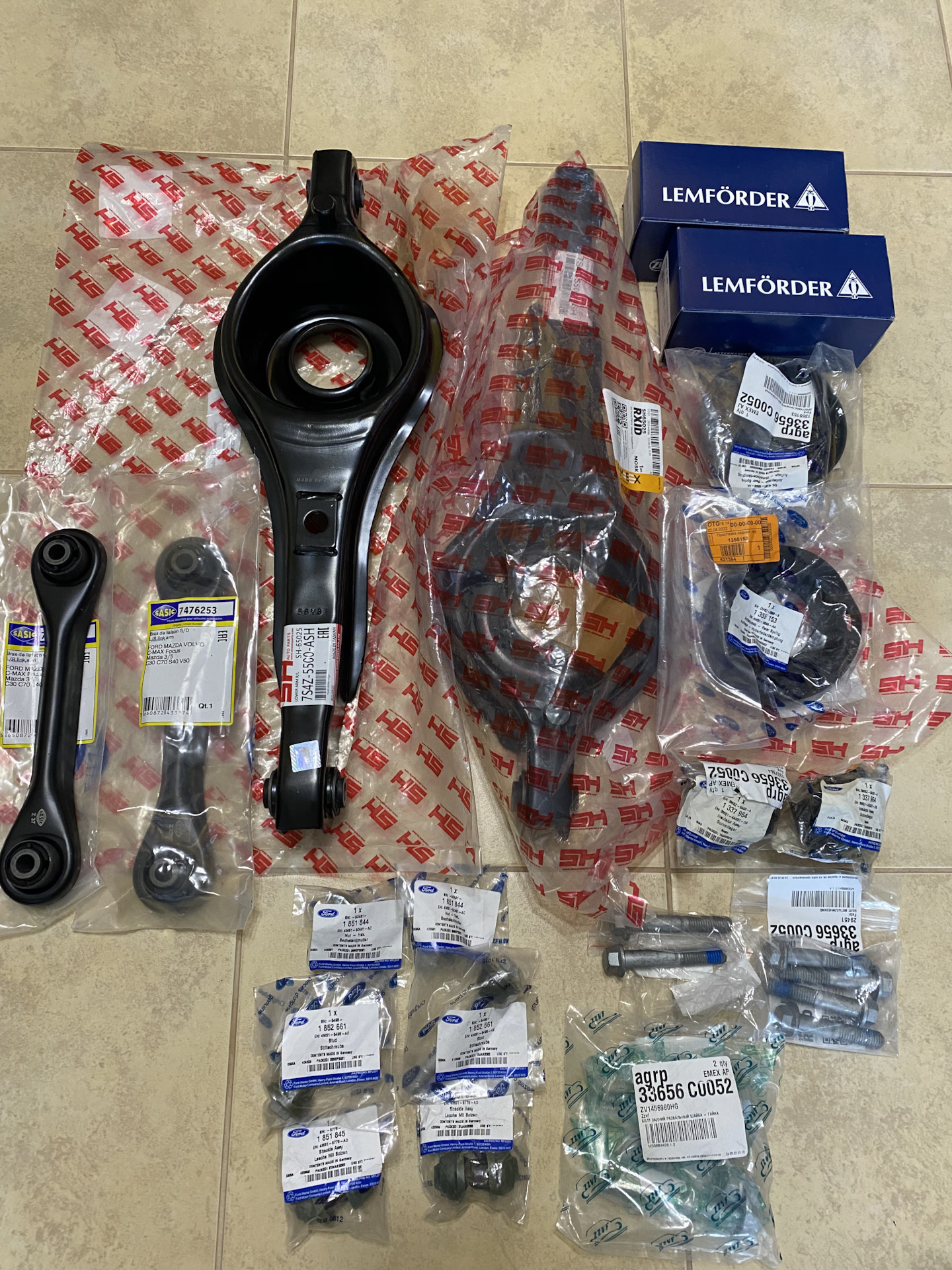

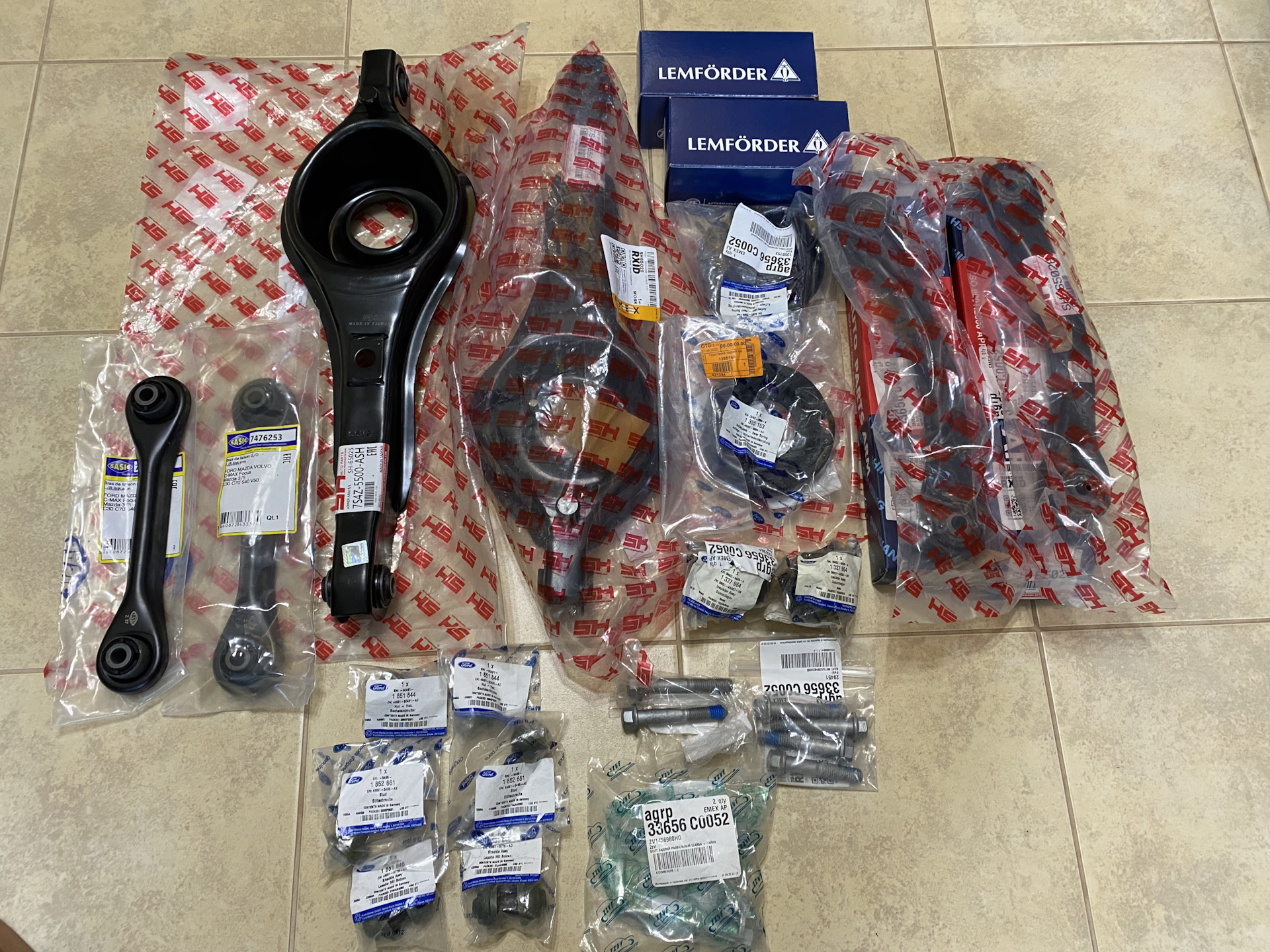

Весь комплект собрал заказал в течении недели забрал
Решился поздно что то на замену рычагов когда уже цены так взлетели, знал бы что так будет то купил ещё в 21 году заднюю подвеску когда перебирал перед! Ну ладно уже пришлось подбирать по бюджету, по отзывам,

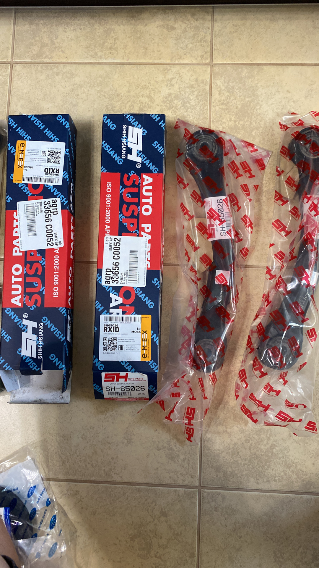

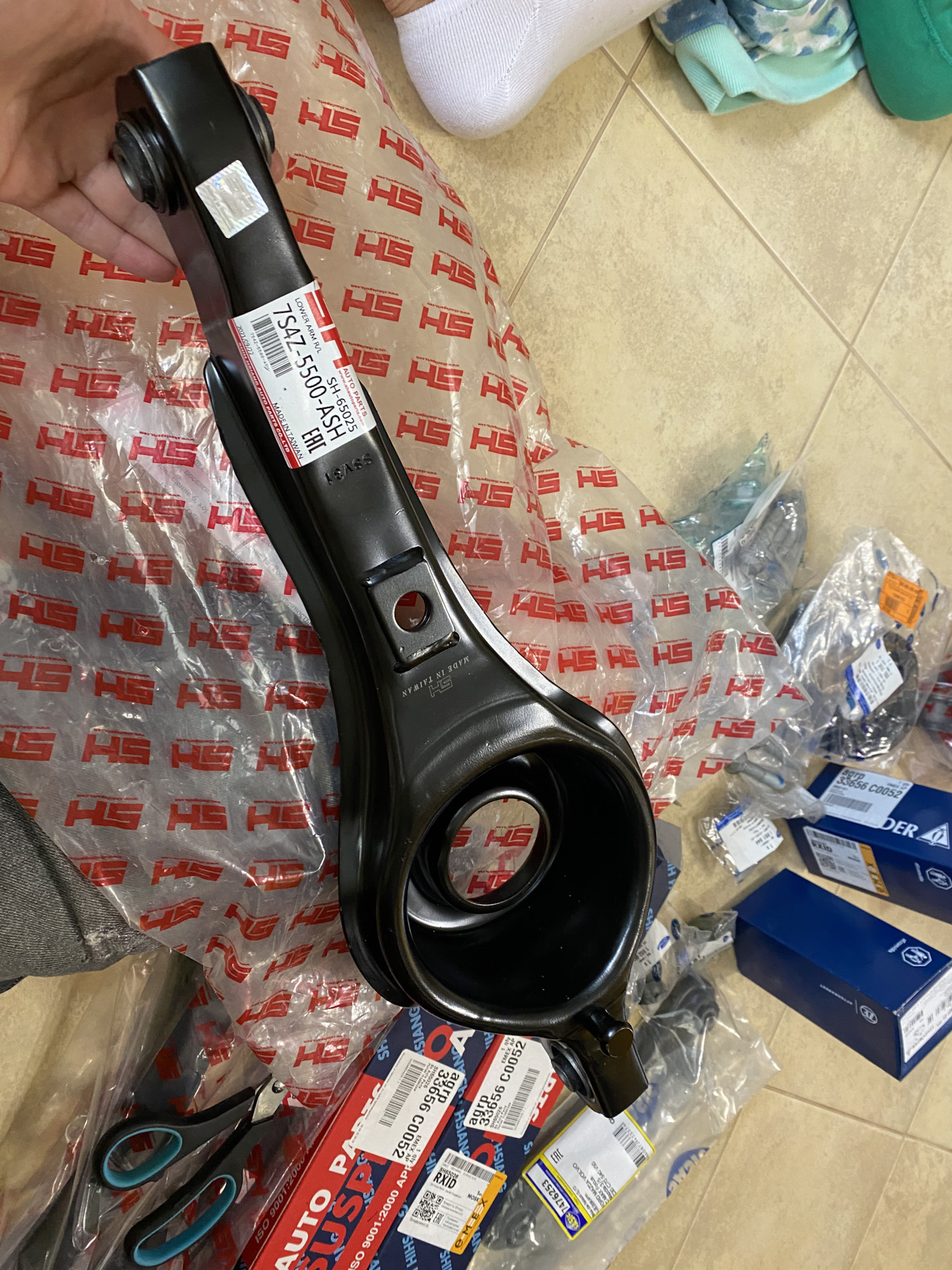

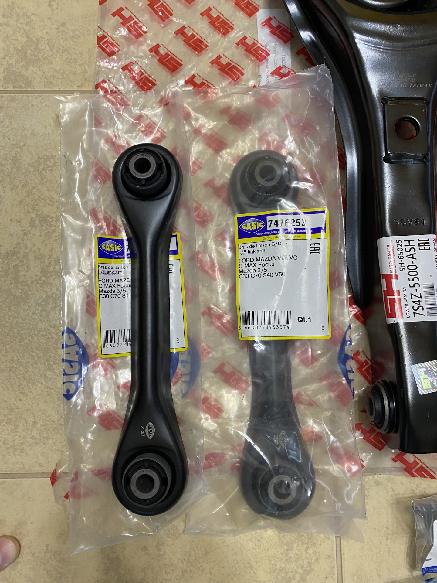

Прямые взял фирмы SH SH65026 — 2шт 4920р
Подпружинные решил из за отзывов попробовать SH65025 — 2шт 8044р

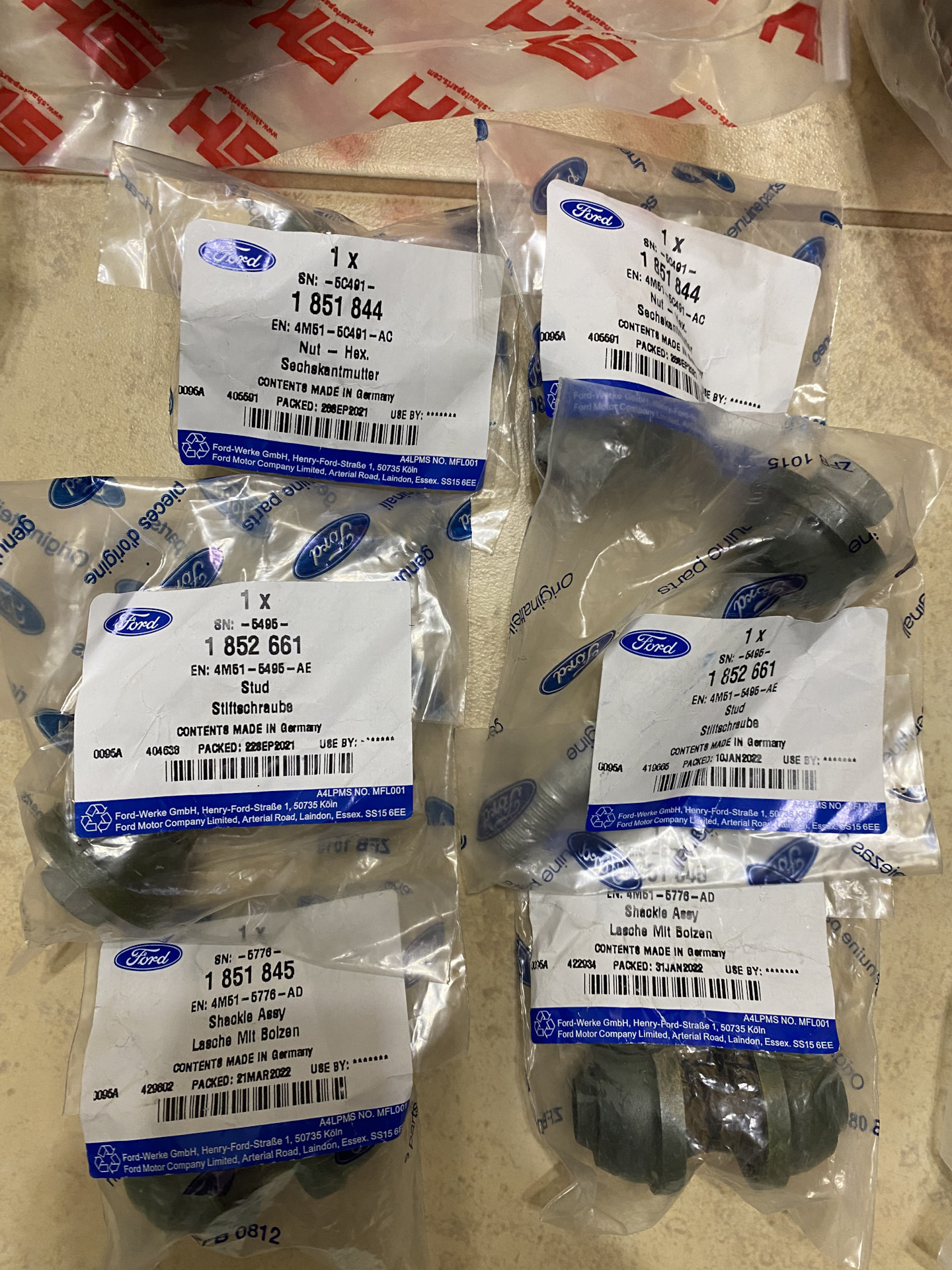

Стойки стаба россыпью взял, всего по 2шт 1 851 845, 1852661, 1851844, тот ещё гемор заказывал сначала по одной цене потом часть отправили а часть отказ из за нет наличия пришлось вообще брать в другом магазине, брал часть в емекс и Автодок уже

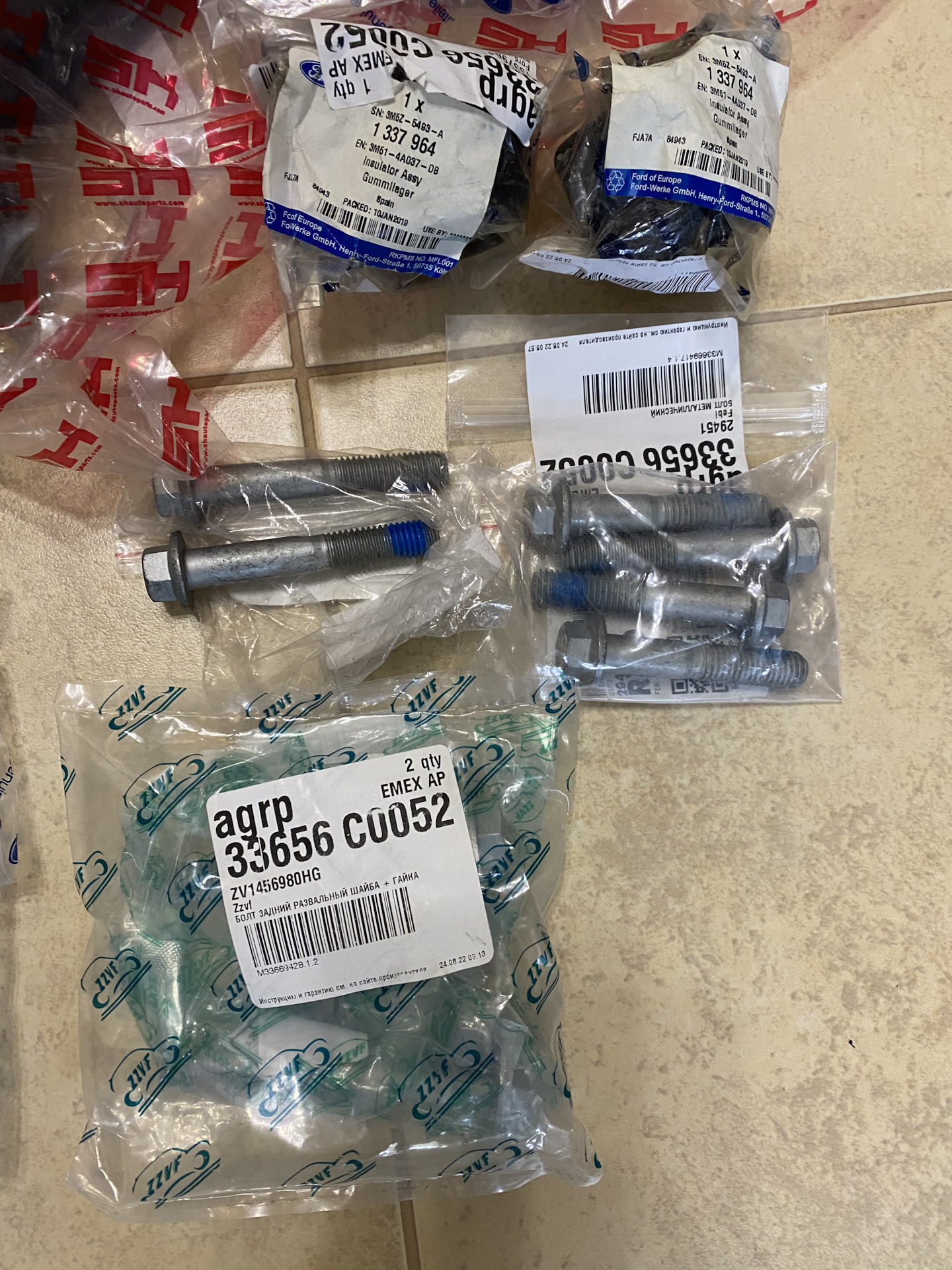

Тут болты тоже решил взять всего по чуть, 2 болта Вольво в подпружинные и поперечный рычаг, их всего два нужно но мои открутились, все равно новые поставил Volvo 999 258, развальные взял ZZVF ZV1456980HG они идут комплект сразу два шт вместе с гайкам и шайбами, и 4 болта взял на всяк случай на рычаги типо серпы или кости FEBI 29451
Рычаги решил попробовать такие 7476253 Sasic правда на них не написано где произведены а так по штрих коду производство Франция 3552р за 2шт

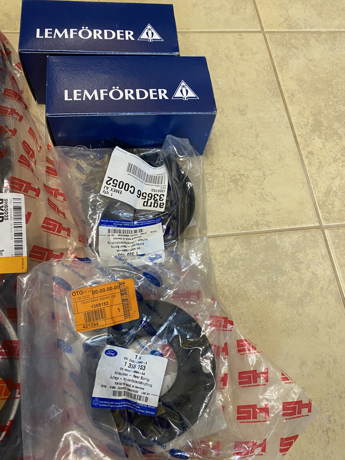

Проставки хз зачем уже взял на моих родных пружинах на витках идут резинки уже в пружинах с завода так было, фоткать не стал. смотрю многие ставят на фф2 думаю ну поставлю как и спереди ставил тоже
Ушастые салентблоки взял лемфедер по 900р за шт, орига чёт дорого уже свыше 3000 были

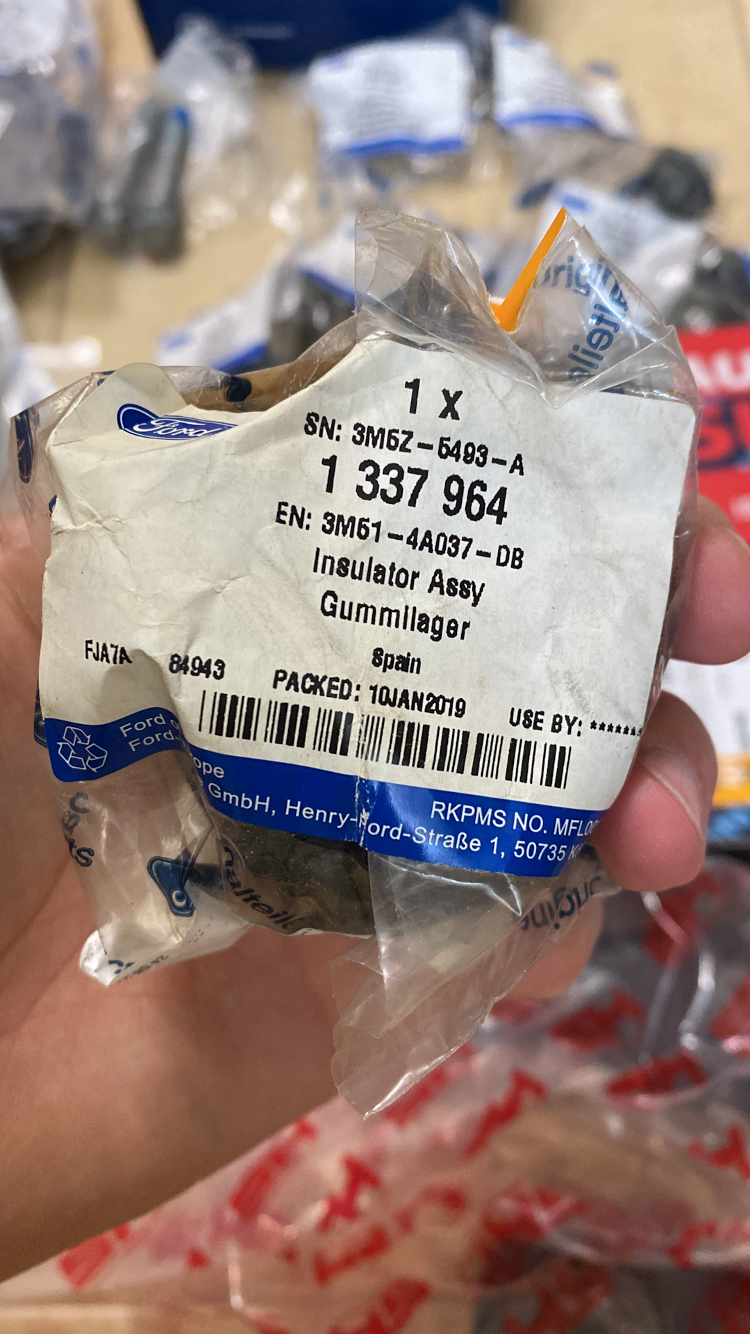

Втулки стаба взял сразу уже раз все менять там, хотя мои были как новые на вид тоже оригинал, ну ладно уже менять так менять все там 1337964 744р за шт

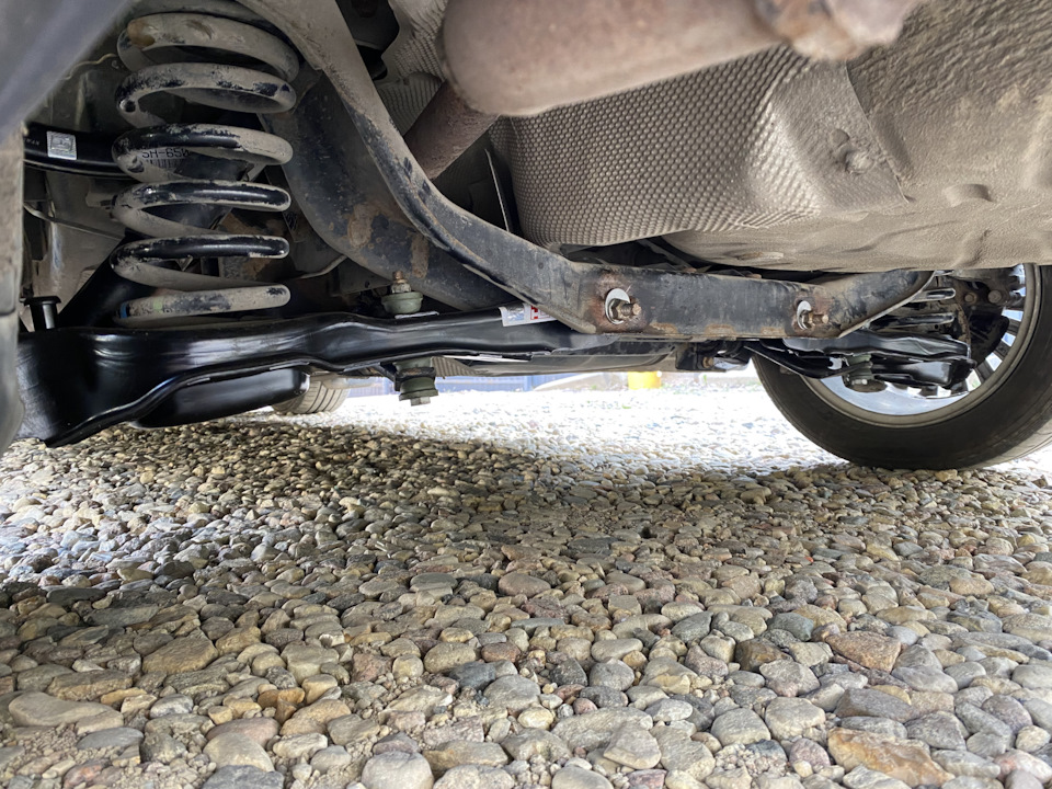

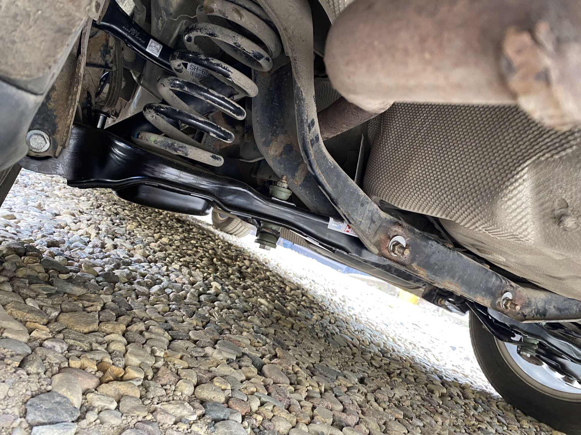

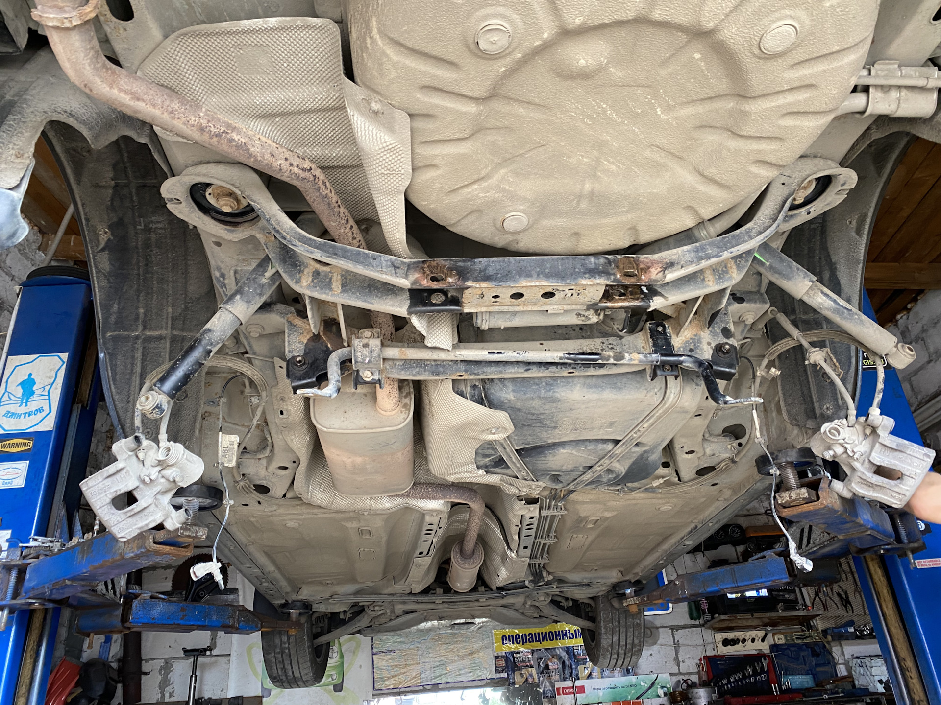

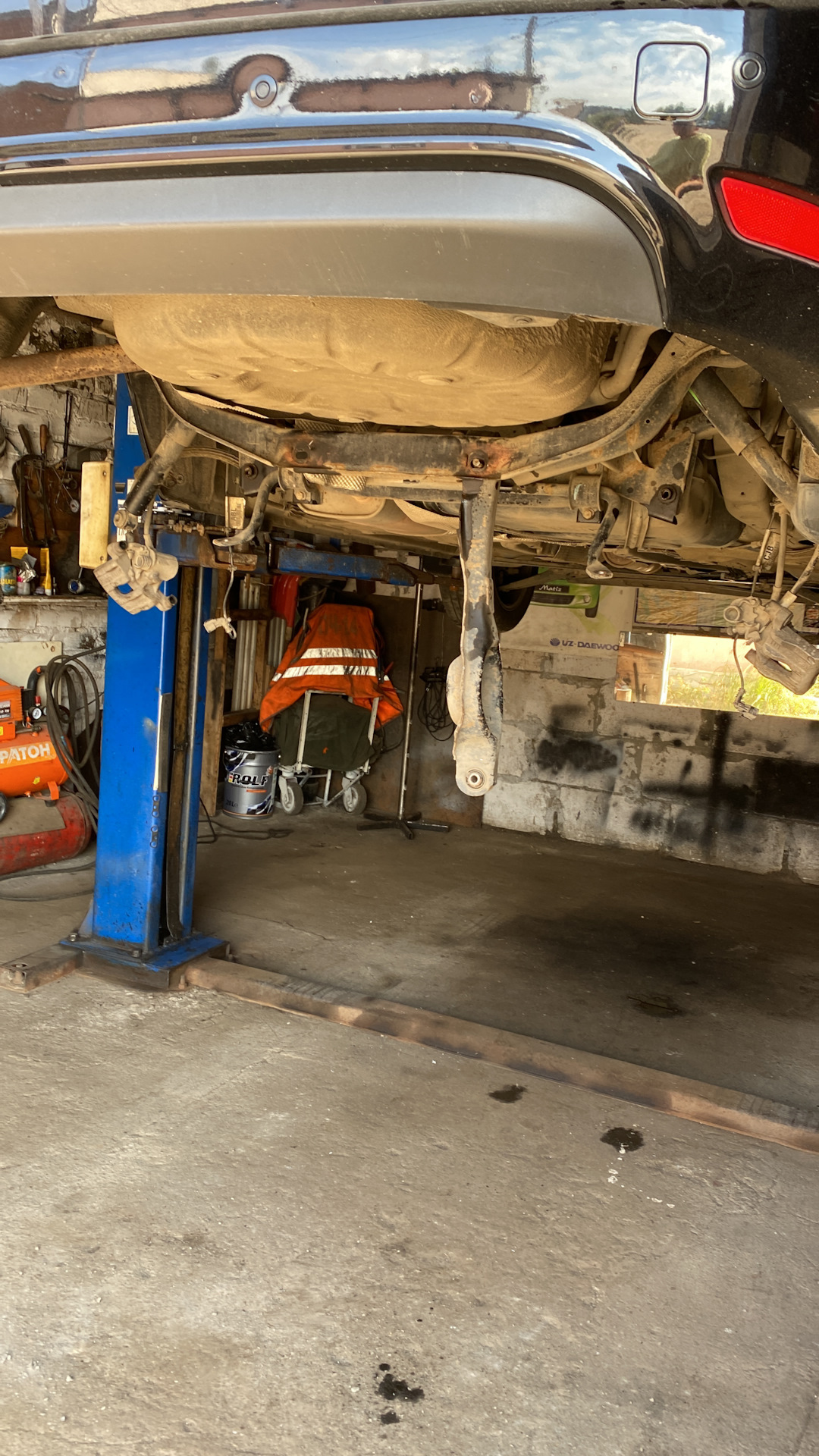

В общем отдал машину в 10:20 сегодня, в обед уже все рычаги сняли, единственное что пришлось срезать это один под пружинный болт и два болта в костях которые соединяются с продольным рычагом
Один болт закис в салентблоке пришлось резать
В итоге в обед уже все было снято — 3 болта только срезали остальные все открутились без проблем

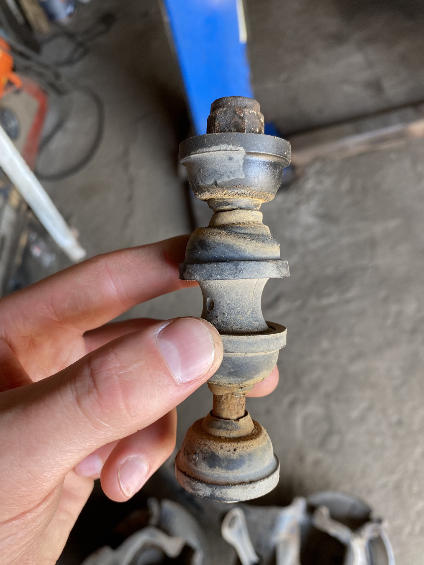

Старые родные стойки стаба прошли 207т хз почему ничего не менял раньше)

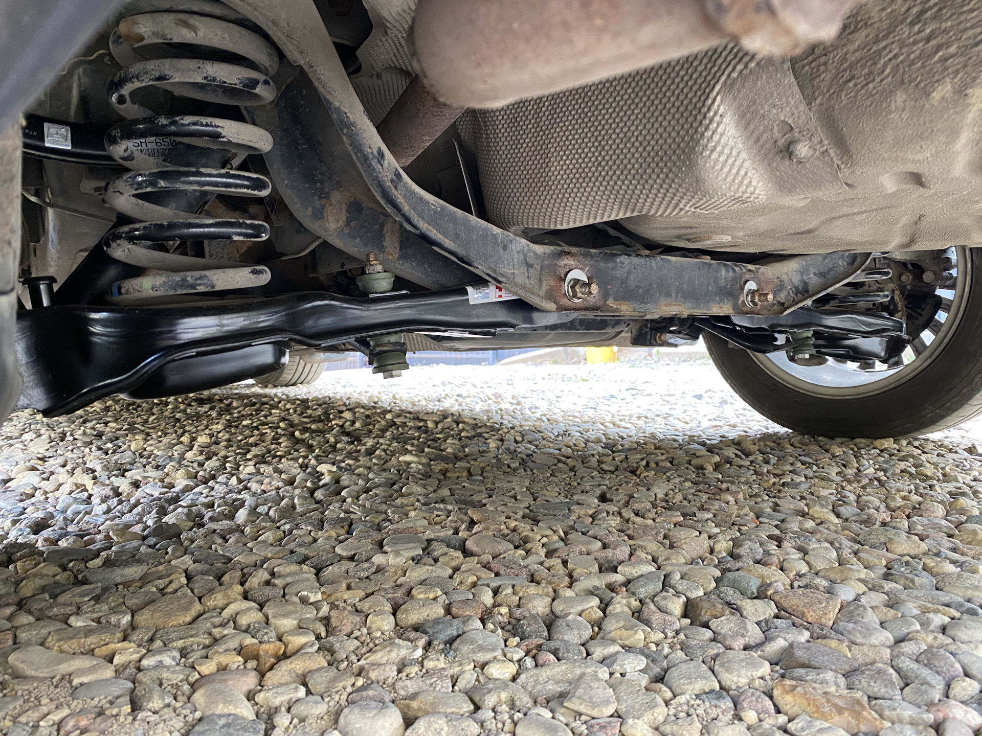

На подъемнике не успел сфоткать все, сфоткал так уже на вид все отлично, сам рад что новое теперь там все из рычагов
Все болты которые купил поставил вместо старых, пружины со стойками ещё родные в отличном состоянии пока менять не планирую
Сами запчасти обошлись в районе 30к ~ За работу по замене рычагов заплатил в общем 5000р, осталось сделать развал, на днях съезжу, но заметил что руль почему то стал немного криво после рычагов замены!

Как сейчас себя подвеска чувствует? Подпружинные рычаги в порядке?
Да в целом все в порядке, проблем нет, нигде ничего сзади не стучит, подвеску как поменял сзади и забыл, раз в год осматриваю
А развалка колес ушла у вас ?
Да конечно
