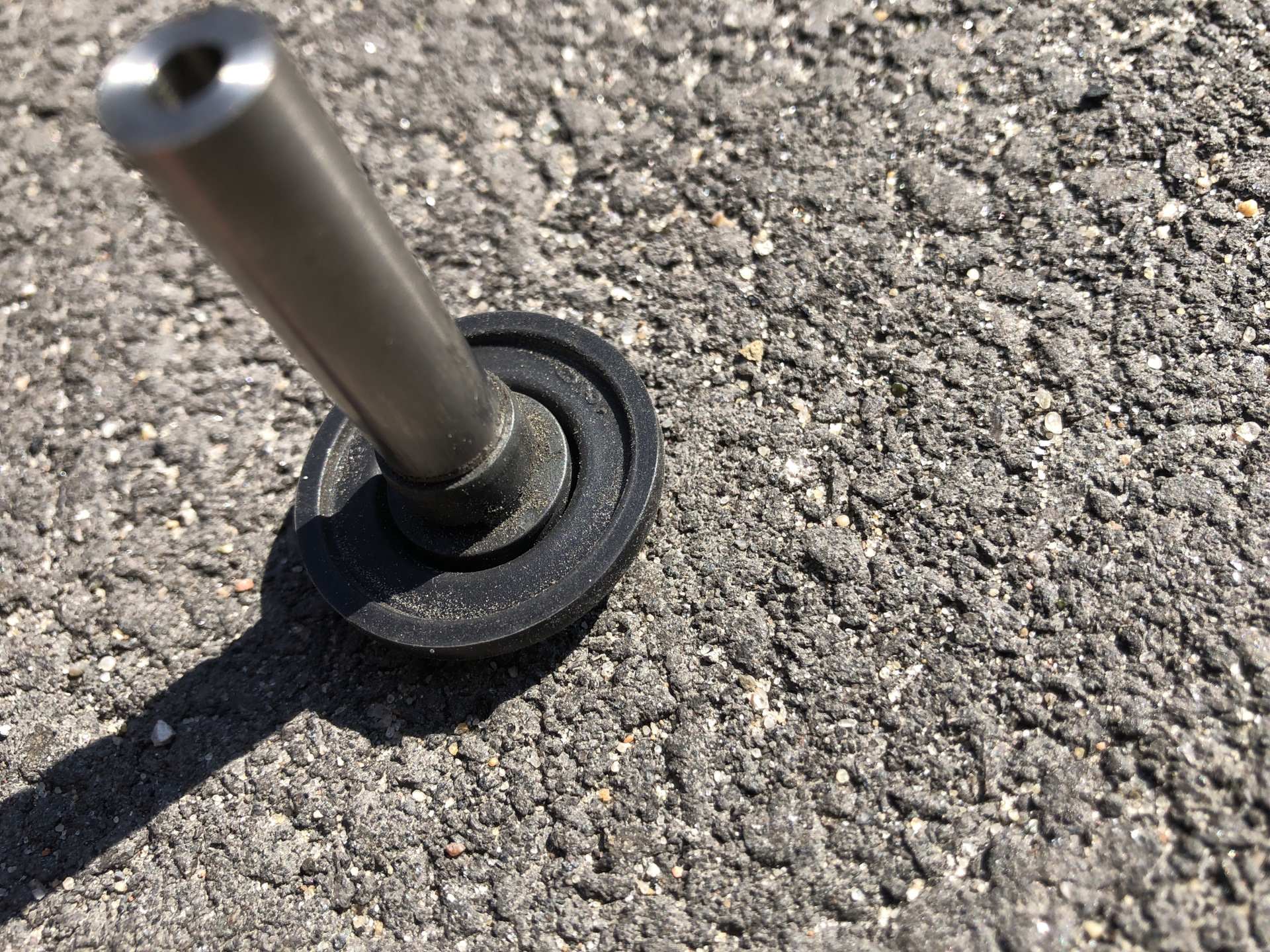

При резком разгоне высвечивалась ошибка 120208 по избыточному давлению. Долго грешил на клапан рециркуляции, что находится на турбине, тк по нему ошибка тоже бывает (заедает в закрытом состоянии). Но путем проверки заведомо рабочим клапаном (большое спасибо undeadsoldier, что предоставил клапан со своей машины) выяснил, что дело не в нем. Только у меня звук сброса больше на блуофф похож, громкий.
Проблема в том, что у большинства людей высвечивается ошибка 120308 — недостаточное давление. Почти всегда это связано с прохудившимися вакуумными трубками или самим вакуумным преобразователем давления. Видел у людей мою ошибку, когда перепутывают трубки на преобразователи. Начал с проверки вакуума — есть, проверяю трубки — целые. Решил посмотреть сам преобразователь. ОООЧЕНЬ СЛОЖНО снять его без доступа снизу. Снимаем фильтрбокс и патрубок интеркулера, это облегчает нам доступ, но все делается на ощупь. Преобразователь держится резинкой на штыре, куда тянуть его-неясно. Тянуть надо от себя, в сторону салона. Вторая сложность — поставить его назад. Это вообще ппц:) снимаем и смотрим на него. На нем есть набалдашник, скрывающий штуцерок к атмосфере. На нем крышечка, поддеваем ее. Внутри очень пыльный паролон кольцом. Выбиваем пыль. Ставим фильтр, крышку. А затем, матерясь, преобразователь обратно. Все на место и едем тестировать. Разгоняемся 0-180 и. все отлично. Полчаса катался — ничего не выскачило. Раньше при резком разгоне, при наборе больше 120 и вообще в самый неподходящий момент высвечивалась ошибка привода.
Только при ремонте этой болячки обнаружил, что не держит сальник коленвала, потеют патрубки кольца) на интеркуллере. Будем лечить:)

Интересно… я когда менял преобразователь на новый и переставлял эту крышу, то не заметил никакого фильтра внутри крышки. Но был фильтр-сетка в самом клапане. Теперь сижу и думаю, что надо было его чистить.
Подозреваю, что преобразователь умирает как раз от пыли попадающей на мембрану внутри. В моем мембрана порвалась и была пыль.
