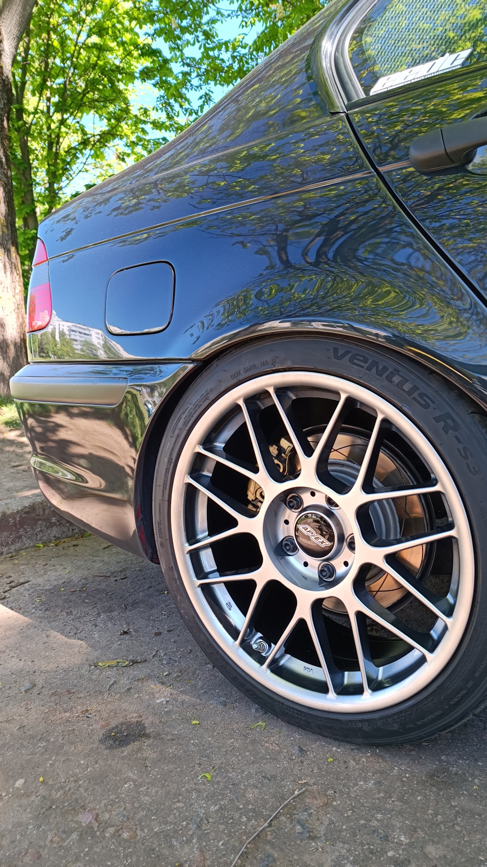

Вообще колёса которые по моему мнению идеальны для 46ой, это Apex arc8. Сколько я видел фото с ними, я представлял свою машину на них, открашенную и вылизанную. Но только мечтал, и никогда бы не подумал что куплю их себе. Вернёмся к основному рассказу. Так вот как только очередной комплект bbs забрали передо мной, я сразу залез на авито и начал поиски чего-нибудь интересного. Натыкаюсь на apex, только не в моих параметрах и за космос прайс. И в голове приходит мысль написать Паше Racingparts, и узнать можно ли их купить и сколько же они стоят. В голове был определённый барьер по цене, который я сам себе поставил. И озвученная стоимость была прям на гране, посоветовался с девушкой предварительно показав фото дисков, и услышал надо брать.)) Так я стал обладателем тех самых заветных для меня колёс. Шли они в районе 3 месяцев (хотя должны были 4), благо я заказал их зимой, и к сезону они уже меня ждали.

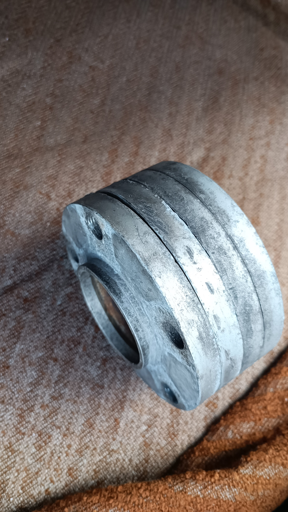

У меня был 135 стиль r18 8j et47 и стояли они с проставками 15мм в круг (соответственно было et32), сидели ровно по аркам. Но т.к. я хотел отказаться от проставок, выбрал параметры r18 8.5j et38. Думал что чуть большую глубину отыграю чуть большей шириной диска, и почти угадал. Сидели они совсем чуть глубже, в принципе я бы смирился, но спереди на полностью вывернутых колёсах диск касался стойки (и то не всегда, а на определённых неровностях дороги). Но это всё равно не дело, заказал ещё проставки 5мм. Теперь колёса сидят как раньше, стойку не цепляет.

По поводу ещё одного достоинства этих дисков, их вес. Производитель указывает 8.3кг., я своими весами намерил 8.1кг. Вес 135 стиля (реплика) 12.6кг.+проставки тяжёлые по 15мм на колесо. Итого я скинул с каждого колеса больше 4.5кг. Это повлияло на разгон, а так же управление. Стала управляться как более лёгкая машина.

Как называется цвет дисков?)
Hyper black
Спасибо)
Красотка 💪что за тормозные диски?
Ate power disk
Диски красивые 👍 но для них нужна резина с хорошим бортом иначе им скоро будет кирдык
Да я ток по хорошим дорогам и подальше от бордюров держусь 😅😉
Я тоже так держался, но увы… Очень насыщенные чувства после обдераания кромки первый раз, сзади стоит отличный бурт выручал кучу раз однако по переду бурт был как у тебя и все подраны… Меняй резину мой тебе совет и будет кайф и сэкомишь на покрасках и нервах
Ну согласен неприятно, но менять отличную резину ради бурта такое себе. Буду просто предельно осторожен 😅😉
