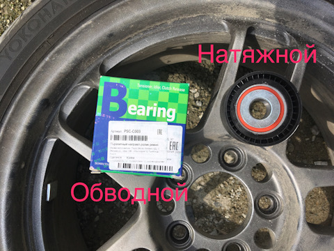

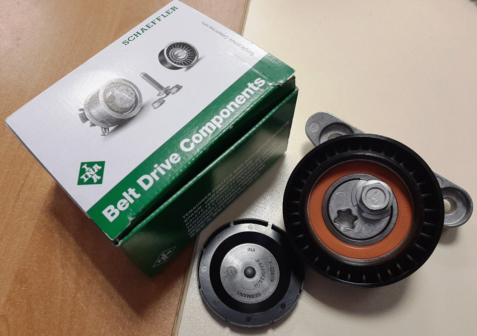

Всем доброго дня. Услышав по утру характерный не продолжительный шелест из-под капота понял, что в обслуживании нуждается узел поликлинового ремня вспомогательных агрегатов. Так как ремень я менял на 80 тысячах, а ролик нет, то вывод напрашивался сам собой. Заменил ролик на SKF VKM31338 (хотя по заводу идет INA 531087110).

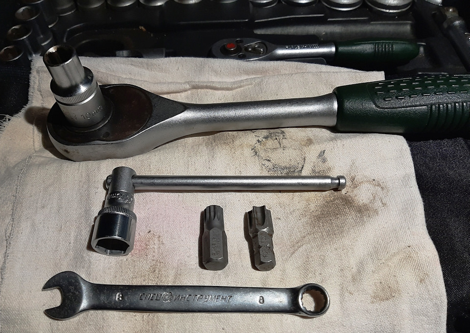

Замена не представляет сложности. Нам потребуются следующие инструменты:
1. Трещотка с головкой на 13 (крутить стопорный болт);
2. Трещотка с головкой на 10, в ней — бита М-10 ( для болтов крепления кронштейна ролика);
3. Накидной ключ на 8 с битой Т-55 (отпустить / натянуть ролик);
Начинаем. Снимаем пластиковую крышечку на ролике. Затем отпустил болт фиксации ролика головкой на 13. Ослабил ролик, повернув против часовой стрелки за соотв. выемку под Т-55. Скинул ремень, открутил нижний, а затем верхний болты крепления кронштейна ролика битой М-10. Процесс установки в обратном порядке. Натянул, вращая по часовой стрелке центральную часть ролика ключом с Т-55 до упора (ощущается как бы "защелкивание"). Зафиксировал болтом. Запустил двигатель и не услышал посторонние шумы. Отлично, едем дальше.

А есть артикул подшипника?
На фотке плохо видно.
