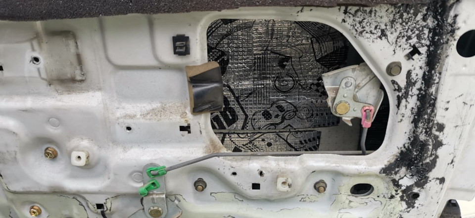

Соответственно, заявление об отсутствии в водительской двери актуатора замка не выдерживает никакой критики. Актуатор есть, его видно, если заглянуть в дверь. Но только если заглянуть.
Концевик управления центральным замком встроен в актуатор. Исходя из ложного постулата отсутствия актуатора замка в водительской двери, монтажником были протянуты в дверь 2 дополнительных провода управления и заколхожен “левый” актуатор, задача которого была таскать тягу рычажка блокировки двери, тем самым, посредством штатных кулис, замыкать концевик в неиспользуемом штатном актуаторе, что, в свою очередь, вызывало открытие или закрытие всех дверей центральным замком. Это работало. 15 лет. Пока я не залез туда.
Как оказалось, сила есть, ума не надо. Одна из тяг была перекушена и частично использовалась для соединения с колхозным актуатором.
Весь этот адский колхоз я удалил, вытащил уже не нужные провода из двери.
Купил за 300 рублей на разборке самый дешевый замок водительской двери для комплектации без актуатора. Главное, чтобы в комплекте были все тяги.
Поставил на штатное место родную тягу, убрал лишние провода.
Проверяю работу кнопкой управления замками на водительской двери. Нажатие на кнопку на двери водителя, открывает все двери, включая водительскую, а закрывает все двери, кроме водительской. Ключем в двери водителя открывались и закрывались все 5 дверей (водительская – механически). Сначала я подумал, что это неисправность центрального замка, но позже, изучив схему, понял, что это именно так и задумывалось.
