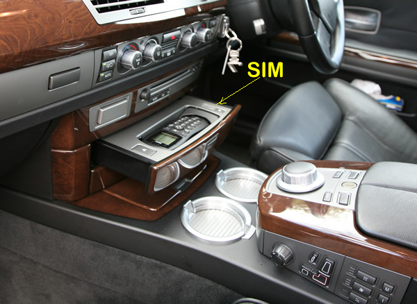

Всем привет) ничего не понятно…но машина сама вчера позвонила в службу спасения… я ее значит, отрубаю… а она опять. И так раза четыре, или даже пять.
Да, отрубается она только кнопкой отключения разговора, на панели набора номера.
Потом видимо устала и ушла спать)))
Кто то такое проходил?)

А куда там в телефоне симкарта вставляется?
В ящике есть специальный кейс в котором лежит трубка
Я вкурсе, и куда там симку вставлять?
Это шутка?
Я открыл ящик где лежит трубка, там никакого кейса нет

Автоматический экстренный вызов
Экстренный вызов посылается через телефон автоматически, если один из сателлитов зарегистрировал столкновение (срабатывание подушки безопасности) и сообщил об этом модулю SIM. Когда SIM определил тяжесть столкновения, информация к осуществлению экстренного вызова передается по последовательной линии модулю телефона.
Модуль телефона набирает номер сервисного центра и посылает экстренный вызов в виде сообщения SMS (Short Message Service). Дополнительно с сервисным центром устанавливается голосовая связь.
Для обеих функций экстренного вызова предусмотрено по два номера, которые поочередно набираются, пока не установится связь. Если в течение 60 секунд связь не установлена, телефон набирает номер экстренного вызова в стандарте GSM (Global Standard for Mobile Telephone). В Германии набирается номер 112.
При неисправности или обрыве последовательного одножильного провода между SIM и телефоном для выполнения экстренного вызова используется система шин в целом. В этом случае сообщение от SIM к ZGM передается по шине BYTEFLIGHT, а к дисплею управления — по шине K-CAN. От дисплея управления сообщение передается по шине MOST к телефону (версия для стран ЭКЕ).
Аннулирование уже посланного экстренного вызова невозможно.
Сервисный центр подтверждает поступивший экстренный вызов сообщением SMS. Подтверждение появляется на дисплее управления и сохраняется в системе.
На всякий случай сервисный центр запрашивает устное подтверждение по каналу голосовой связи. Если голосовая связь не устанавливается, или пассажиры не в состоянии ответить, то автоматически начинается спасательная операция. О начале спасательных мероприятий сообщается на дисплее управления.

Сильно. Спасибо. Пока больше не проявляется. Но жутко интересно)
кнопка SOS в потолке залита ИМХО
Всё сухо везде
а в левой нише багажника, разъемы не позеленевшие?
Всё хорошо и там
