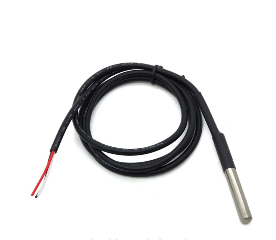

Здравствуйте. Подскажите рабочее напряжение на нашем датчике, хочу поставить Герметичный датчик температуры DS18B20, такой как на картинке, его диапазон 3.5-5 В. Подойдет ли по электрике?

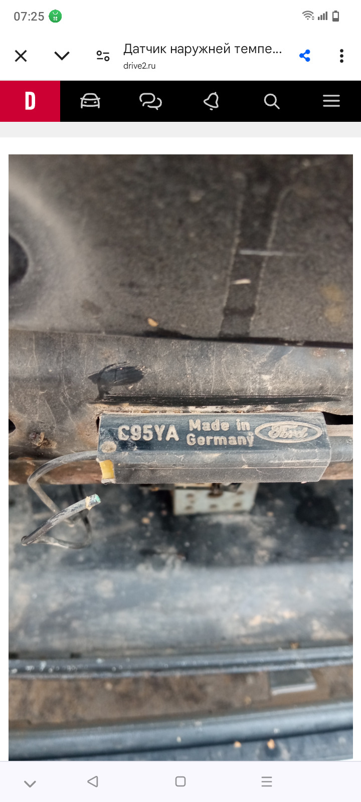

Чем спорить тут и доказывать свою правду, мой совет. Приведи в работоспособность датчик наружной температуры и климат заработает как положено. Как минимум это проще и дешевле чем лезть в исправный блок климата. И если действительно это поможет, отпишись об этом
Поставил все-таки датчик от фокуса второго, ток он без проводов как на родном (папа мама на самом датчике, что даже удобнее) . Климат заработал, о чудо. Старый датчик реанимировал, расковырял до контакта припаял и залил эпоксидкой, тоже рабочий стал. Спасибо всем. Все-таки связь датчика и климата есть
Что и требовалось доказать! Спасибо что отписались 😊
Датчик, что на 2 фото Hella подходит, просто у него другое крепление. Когда купил себе панель с БК думал, что у меня нет датчика наружной и заказал вот именно такой хелла. Поставил панель и чудо, температура показывает. Оказывается уже был датчик. Пробовал ставить хелловский, который купил, показывает точно так же как и родной. Короче, можешь смело ставить датчик hella от фокуса и кататься 😊 на стяжку прицепи датчик к усилителю, где стоял старый и все
А датчик можно легко восстановить.
срезаешь часть пластика, добиваешься до контактов пайки и припаиваешь к ним провода заново. полярность не важна. потом герметизируешь и ставишь на место.

Датчик внешней температуры никак не связан с блоком климата. Он заведен только в приборную панель и его показания никуда из нее не передаются.(это отдельная функция для работы снежинки :D ) Блок климата ориентируется только по двум датчикам в печке (воздух в верхние патрубки и воздух в ноги) + датчик температуры салона + датчик солнечной активности (при его наличии)

Датчик наружной температуры никакого отношения к климату не имеет. Это только для показометра на комбинации приборов.

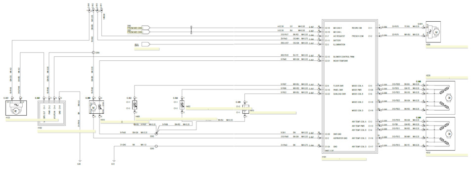

Плохо читали. Если не понимаете, откройте схему… Если снова не понимаете, ищите электрика, он объяснит на схеме.
