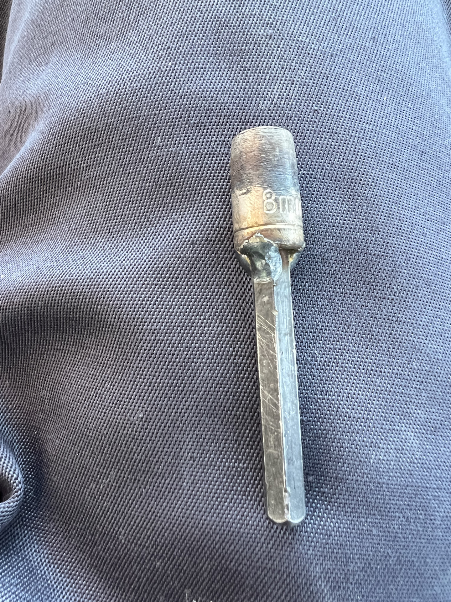

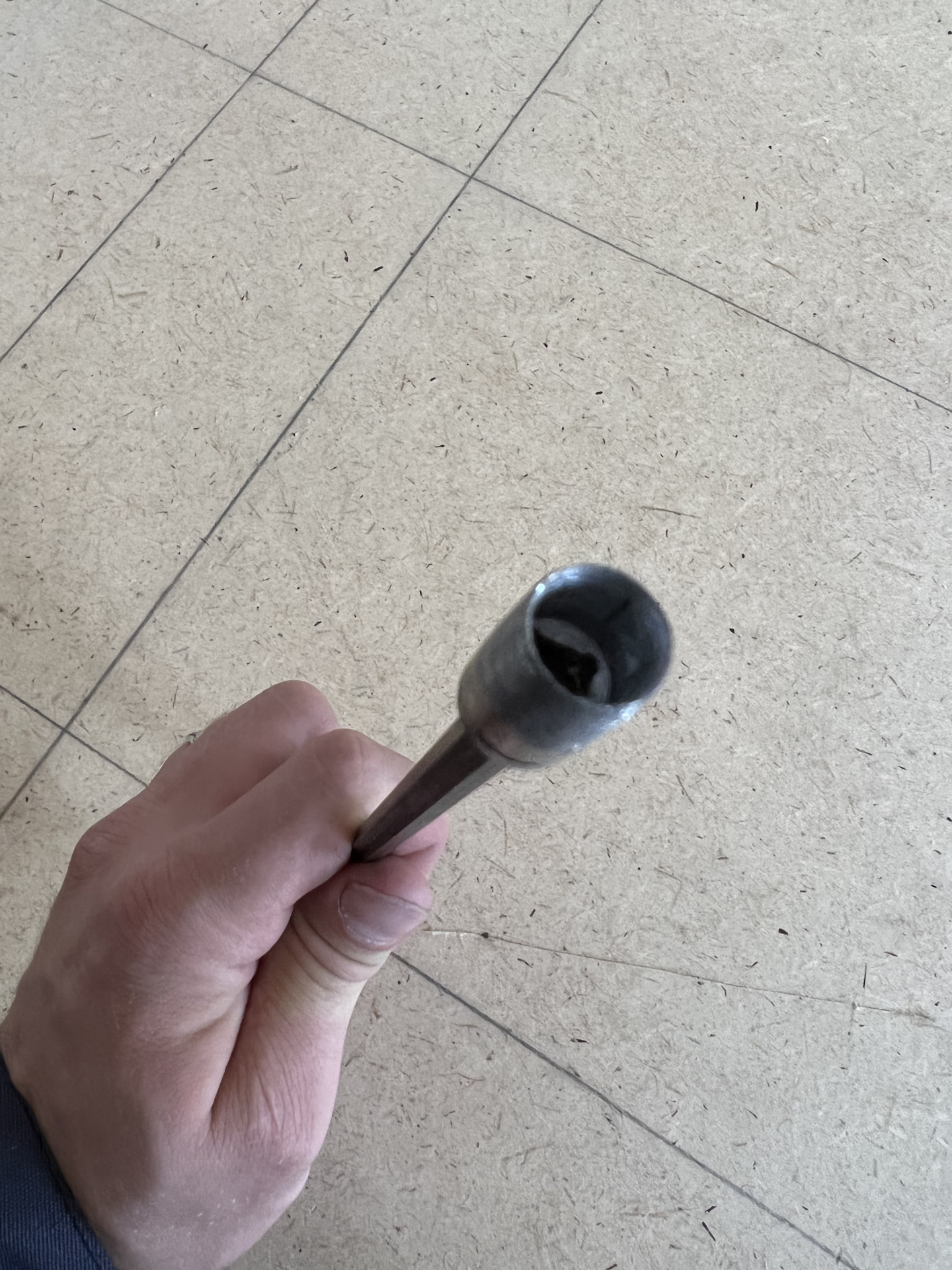

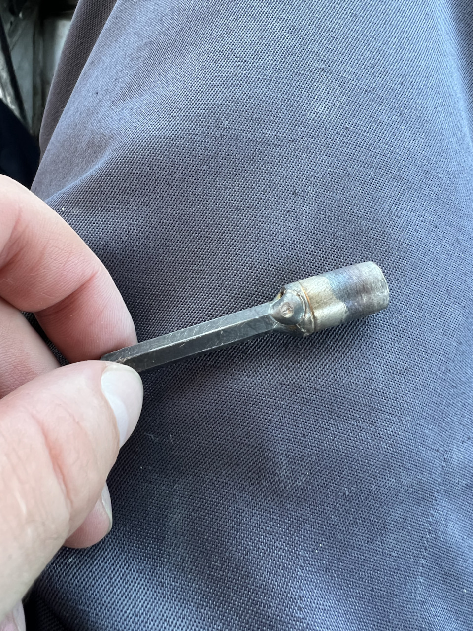

Дошиповка резины своими руками в гараже.
Потрачено 200 рублей на набор из фикспрайс — нужна голова на 8 -> сверлим ее сверлом на 9 -> я сделал ещё держатель из упора от дрели. Пару точек ляпнул полуавтоматом, держится хорошо. Чуть позже дополню отзыв видео, как легко это устанавливается, усилий минимум.
