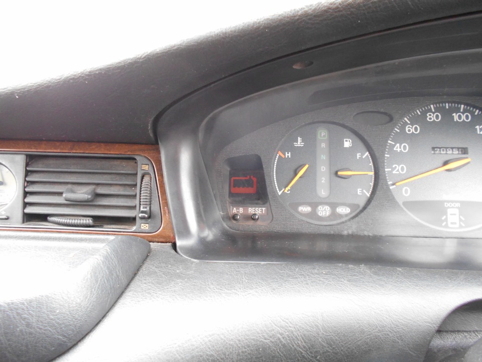

На панели слева стоит небольшое экранчик, на нем у меня не работала подсветка сам экран работал но из-за отсутствия подсветки на нем почти нечего не было видно. Решил разобрать посмотреть что с ним.

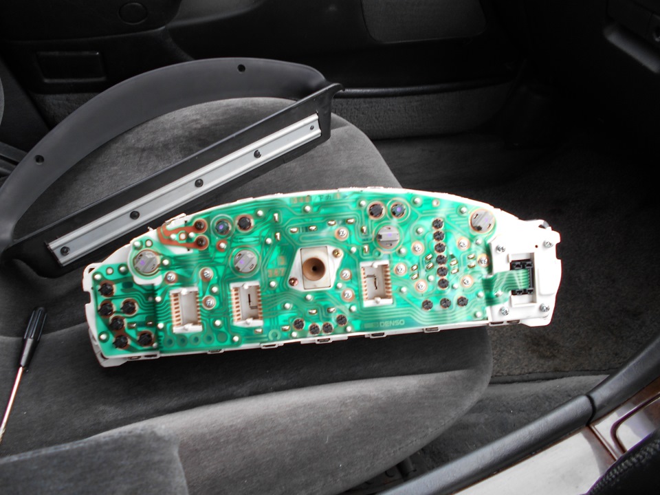

Панель разбирается очень легко, с начало снимается верхняя крышка прикрученная на двух саморезах
затем откручиваем 4 самореза которые держат саму панель и вытаскиваем панель
снимаем верхнею крышку, откручиваем и вытаскиваем экранчик
проблема была не в лампочках, а в резисторах цепи подсветки, толе от времени толе еще от чего просто отвалились, они очень маленькие сам паять их я не стал, отдал в ремонт и за 500р. мне всё припаяли обратно, на фото они уже припаяны.
теперь все работает
Запчасти на фото: 770957

интересно а такую приборку в F13A воткнуть можно ?
Ну фишки там такие же, надо схему смотреть. Столько же пинов или нет в них.
А то купил с проводами и только Шас задумался подойдет он мне или нет
Надо смоиреть, сравнивать, так не подскажу.
Рискну воткну заработает збс будет нет до тепла пусть лежит тогда проводку буду шурудить сравнивать
Напиши потом подошла, нет, тоже интересно было всегда.

Привет встать встало комп не заработал так еше и показатели по другому стали работать работало тахометр спидометр и еше чет по мелочи акпп показывало придется косу смотреть по фишкам
никто не заметил))) я думал у меня в приборке от донора косяк, бак стоит, типа память?!))
Уже хотел разбирать приборку, думал в кз сидит)))
Да зажигание выключаешь, он запоминает положение))
А что значат иероглифы?)))
Да фиг его знает, что они значат)))
