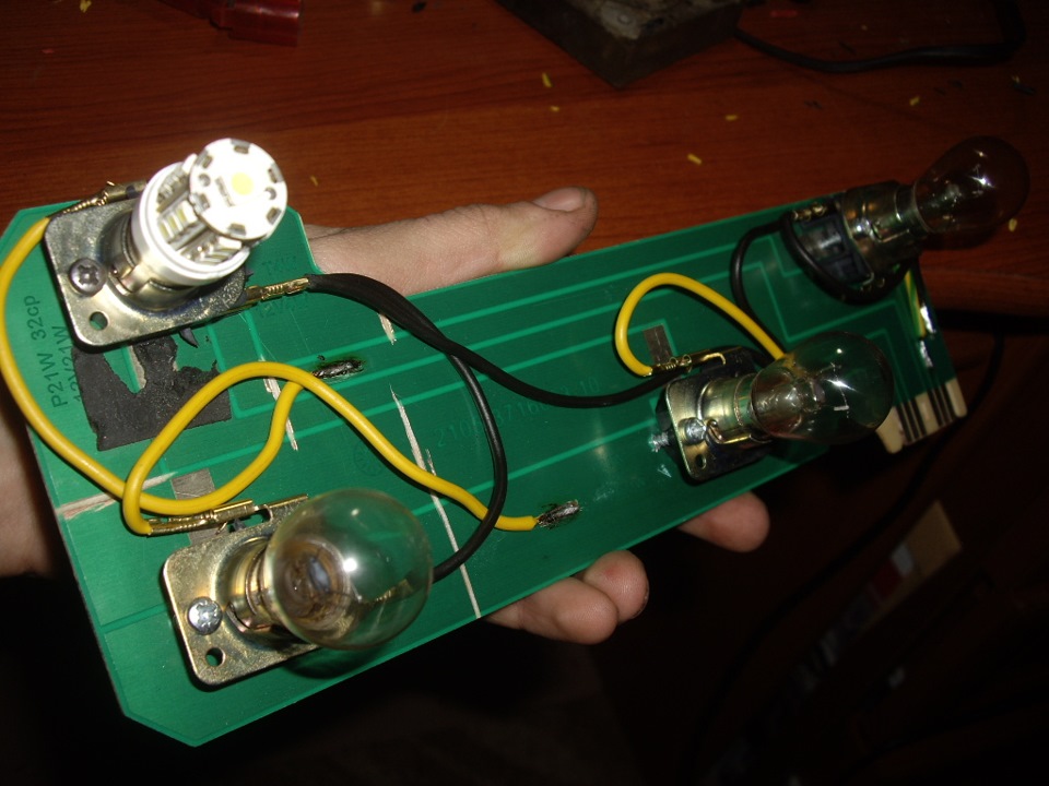

Ну вот и я пришел к шагу, который должен выполнить каждый владелец вазовской пятерки — решил заняться переделкой плат задних фонарей, а именно установкой человеческих патронов под лампы вместо штатного недоразумения. Для этой цели мной были куплены патроны от тройки/шестерки для ламп 21Вт с цоколем ba15s.
Кроме них понадобился кусок провода, клеммы "мама" 16 шт и конечно паяльник.
В комплекте с патроном идет два самореза для крепежа, что очень кстати — ими и закрепил. Конечно если бы их длина была хоть на пару мм больше было-бы вообще идеально, но в принципе патрон держится достаточно крепко.
Первым делом с помощью надфиля перерезал дорожки непосредственно у мест крепления патронов т.к. есть возможность, что саморез, ввернутый через патрон прямо в плату может что-то закоротить.
Далее с помощью саморезов укрепил патроны как можно точнее попадая в положение ламп.
Затем с помощью клемм и проводов собрал эл.схему обратно.
Зачистил от изоляционного слоя дорожки на плате и припаялся прямо к ним.
Что получилось в итоге.
Напоследок можно защитить места пайки и перереза дорожек лаком (пока жена не видит)).
Вот в принципе и все.
Да самое главное — вся конструкция садится в штатный фонарь без каких-либо доработок. Не садится до конца только лампа поворота, но буквально на пару мм. Если есть желание можно немного поковырять отражатель. Я не стал. Все и так отлично светится да и крышка фонаря закрылась без проблем.

А габариты куда делись?
Молодец. Наблюдательный. Все верно. Я их убрал и подключил вместе с противотуманным светом.
Понятно. Кстати, себе я планирую купить под это дело патроны от 2106 на два контакта. Под лампочку p21/5w. Будет и габарит и туманка в одном плафоне. И работают отдельно
Ок. Удачи в переделке.
Вот пересматриваю старые записи и хочу добавить: Уже больше трех лет езжу и к фонарям чтобы что-то поправить-подогнуть-подтянуть не лазил НИ РАЗУ.
Как в собраном виде работают?
Отлично работают. Уже год ни единой проблемы. Можно сказать о фонарях забыл.
