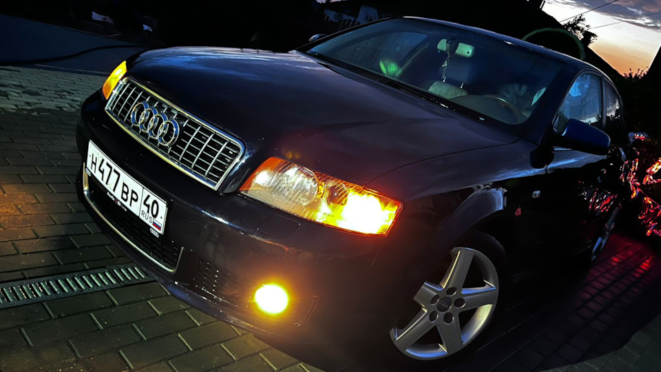

При покупки машины была сильная вибрация на ХХ а в пр-т в ключении режима D или R так вообще жопа, аж стекла и люк дребезжали. Поменял опоры АКПП, особого эффекта не добился. Потом почемнял опоры двигателя, тоже чет не помогло, у видел пост про подушки от Мерседеса спринтер. Поставил. Помогло очень сильно вибраций практически 0. Распишу это в другом БЖ. Но ещё были переодические пинки при включении D или R. Но это всё было редко, сейчас же стало гораздо чаще и добавился пинок при сбросе с 5 на 4. Начитался в инете и понял что это регулятор давления в простонародье жёлтый соленоид. Увидел цены и завалил сколько он стоит от 12до 30, это пол беды, масло блин 7 литров выходит почти 16к, это как так то?
Вопрос
1- купить новый соленоид или бу?
2- менять ли фильтр и масло если оно проехало примерно 10к?
3- обязательно надо покупать прокладки других соленоидов?
4- нужно ли менять пробки сливной и прокладки сливной, прокладки жгутов какие-то что ли проводов?
Жёлтый соленоид 5hp19

Себе менял этот соленоид. Все пинки прошли. Заменил часть малсла на новое( литра 3 было) фильтр и прокладку поддона не менял. Так как их менял не так давно при смене масла. Прошло время и появился пинок при включении R
Я вчера поменял соленоид, промыл плиту. Скорости переключаются офигенно, но если перевести из R в D быстро то есть пинок, если вести рычаг с остановкой на N хотябы на секунду то всё отлично

Пинки прошли, вибрация тоже. Заменил внутренний шрус…
Блин красава, а я сегодня купил соленоид жёлтый, масло, фильтр и прокладки, завтра буду плиту мыть и менять соленоид)
