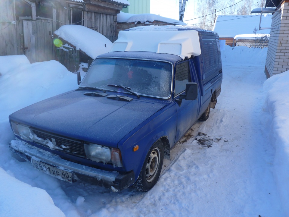

Ну и на закуску фото не по теме, сфотографировал рабочую машинку отца, рабочая лошадка… прошла уже 170 тыс.
