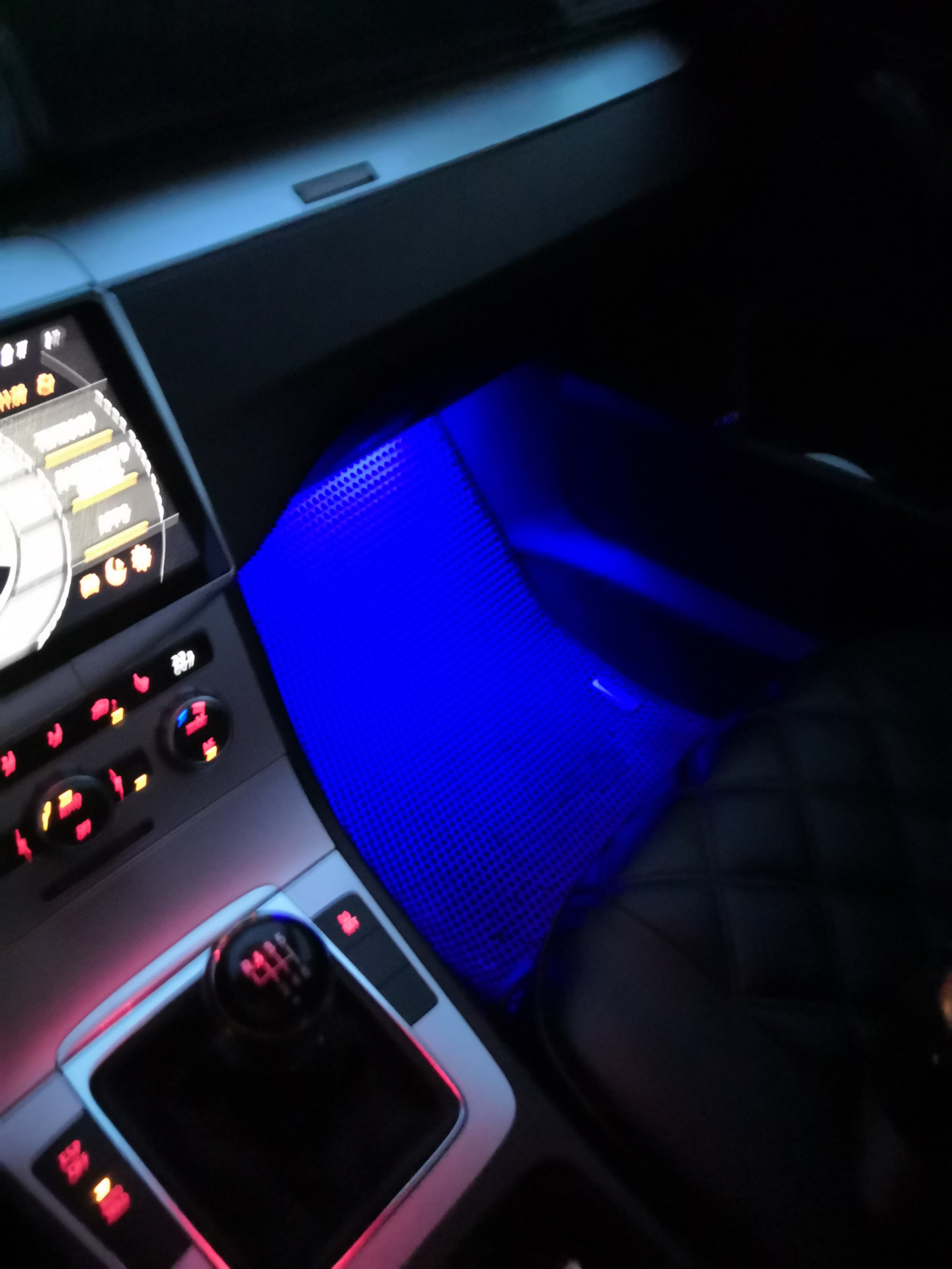

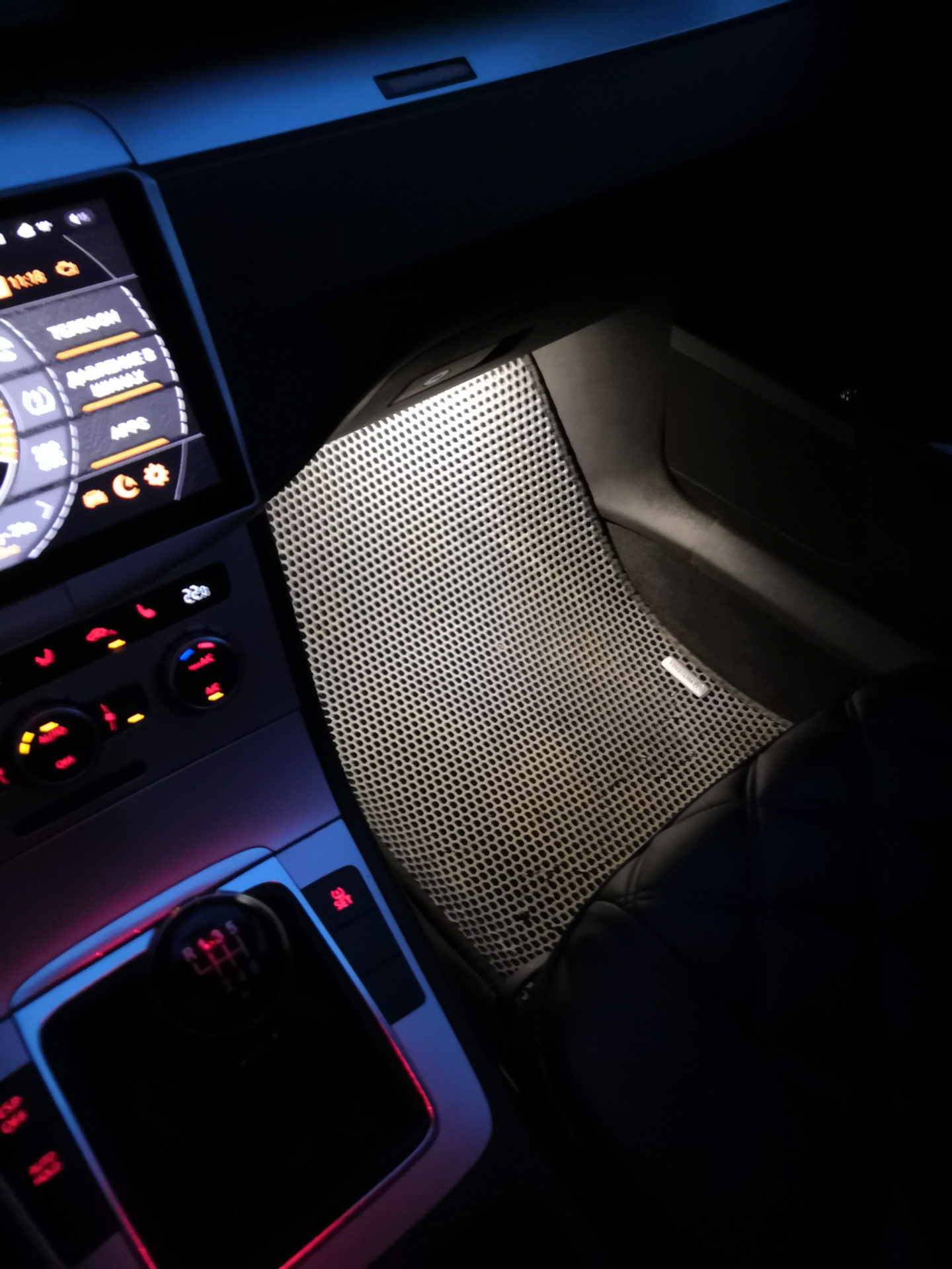

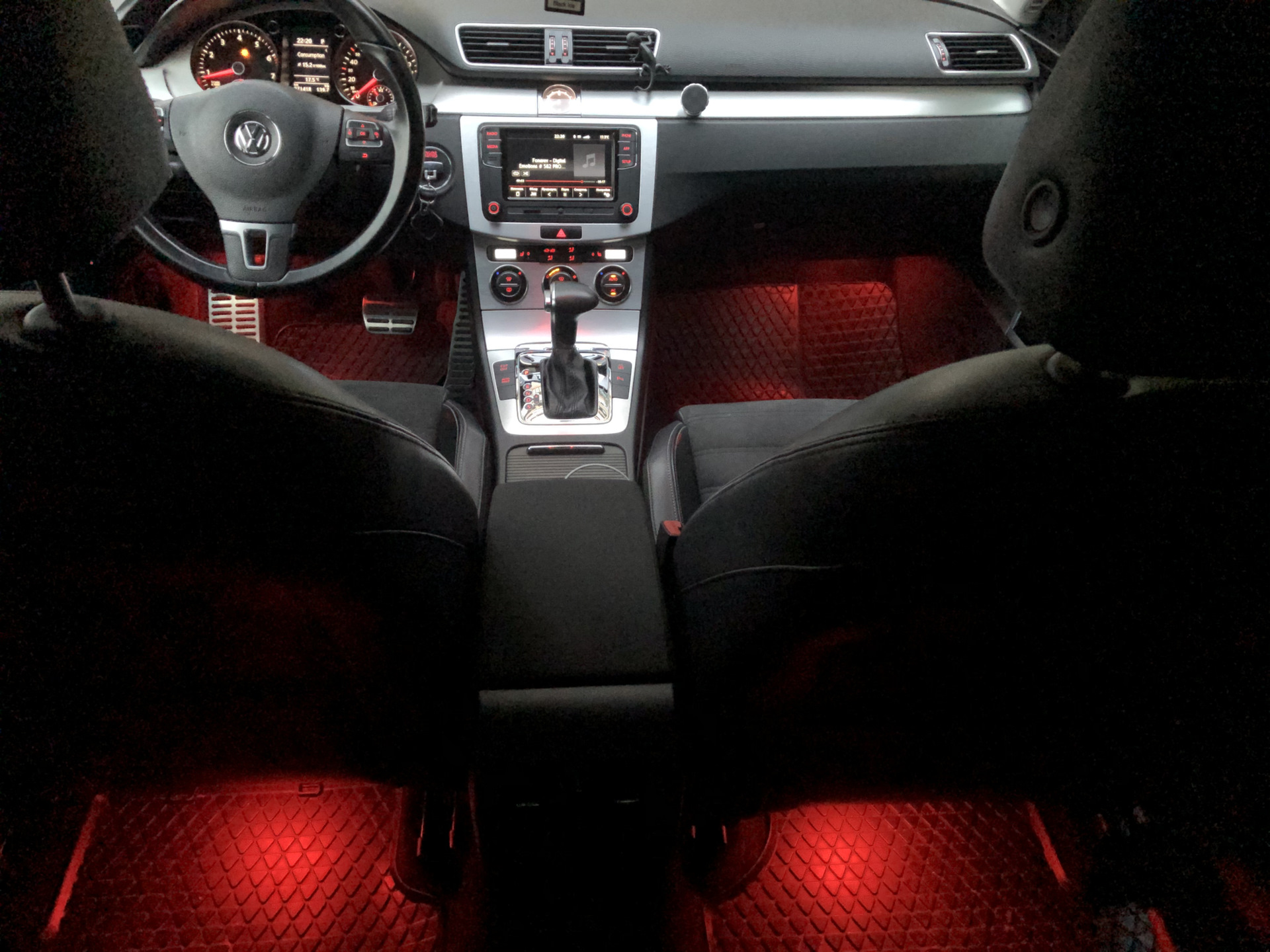

И так после покупки 2х режимных ламп Lumos, я столкнулся с тем что работает только 1 режим, при открытии дверей лампа загорается белым а при закрытии дверей тухнет.
Меня это не устраивало так как хотелось то 2х режимную, как никак купил то лампы я такие.
начал изучать вопрос и нашел тему www.drive2.ru/l/528923917906084201/
за что автору спасибо, в его случае его не устраивало что подсветка регулируется вместе с общей яркостью подсветки, но меня этот алгоритм устроил)
был заказан блок 3C8937049F блок от хая с подогревом лобового.
Один хороший человек подсказал где купить блок 3с8 дешево, а именно Zema851 за что ему спасибо отдельное)
как что делается описано в теме, дублирую www.drive2.ru/l/528923917906084201/
Так что будьте внимательны, 2х режимная подсветка ног работает только на блоке 3с8 или на редких блоках 3с0.
Жаль что Люмос не указывает и не собираются это делать на своем сайте.

Тускловато, это вам не показалось. Данная подсветка нормально будет работать только на блоках от б7. На 3c8 надо на четверть убавить подсветку всех приборов, иначе она не будет переходить в красный режим.
Тускловато даже при открытой двери, хотя должно светить на 100% яркости.
Подсветка ног завязана на подсветку приборов, если выставить там 80%, подсветка при открытой двери также уменьшится. Да и так lumos 2-х режимная не сильно яркая подсветка. Но на 100% ее в принципе Нельзя ставить, иначе она с закрытыми дверьми будет также белым светить, поэтому чтобы она нормально работала на этих блоках, надо уменьшать подсветку всех приборов и страдать))). Либо ставить блок от б7
Блок ВСМ? Но у меня при открытой двери на всю яркость светит, а при закрытой колесом регулируется, включается второй режим.
Ну так а должно автоматически открываешь дверь 100% светит белый, закрываешь автоматически включается 100% красный
Вот второй режим.
Ну так вы крутилкой вручную его включаете?
Нет, при открытой двери, белый, при закрытой синий, но могу крутилкой добавить, будет и при закрытой белым светить. Стоят лумосы.
