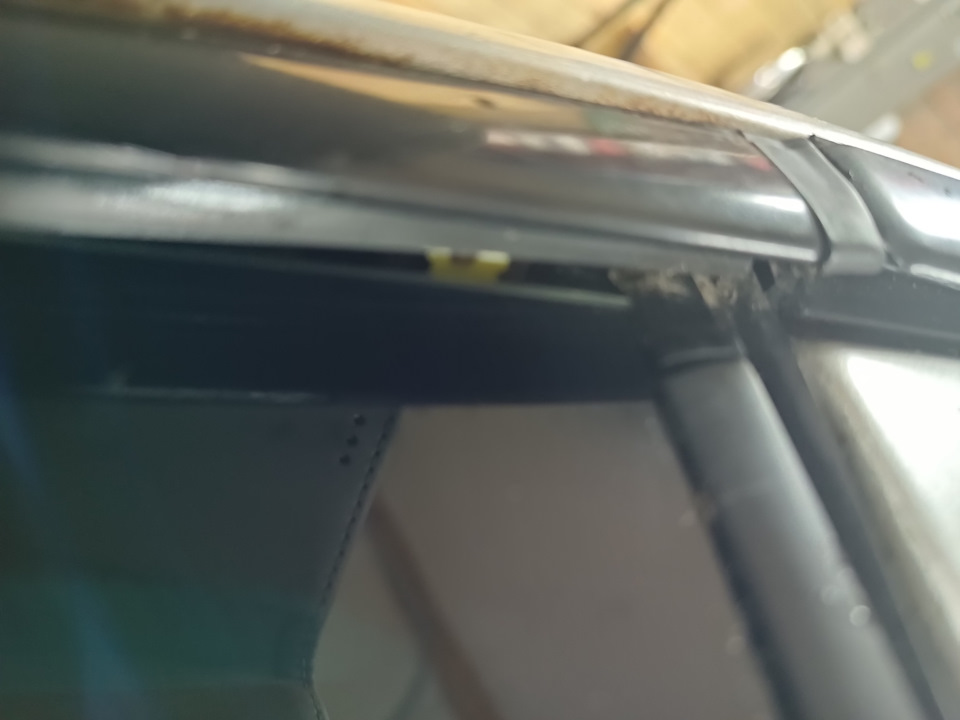

Статья больше для заметки.На машине стоял хуг лоб, зимой 21го пошла тепловая трещина от залеченного скола. На тех осмотре (зачем он нужен сейчас нехочу объяснять итак все грамотные)развернули меня так как новые правила и т.п. Решил заменить на стекло с подогревом зоны дворников(5800), установка 1700, какой-то там ремонт 1200, никакой гарантии якобы следы ремонта.неожидал от автотр…а(на Красрабе)(рекомендую никому). Короче воткнули стекло за 30-35 минут.Клипсы на место непоставили, желоба как странно сели, поверх жабо, может так должно быть(у кого как подскажите). Подогрев подключили в фишку но в схему нужно кнопку и реле добавить, вот думаю делать или нет, кнопку нашел от какойто машины от подогрева(проверил, работает на 10минут включается и потом отрубается, думаю), может вместе с зоной дворников и инсталлировать подогрев зеркал?!, думаю пока.Может кто подскажет нужная ли функция с подогревом дворников и зеркал в Сибири?!

боковые молдинги под жабо заходят. верх лобовухи "провалили", молдинги до стекла не достают…

Тоже менял лобовое после покупки авто, эти молдинги так же установлены, так поразмыслил, по идеи она направляет воду в этот Жолоб, нахлестом так правильнее 🤔
Ну я тоже подумал, может они так и должны быть, типо как кровля укладывается поверх.

обязательно проверь на течи в течении 14 дней. Рукожопы могли проем не подготовить как следует и положить на ржавчину, мне первые так поменяли. Потом пришлось ехать в сервис где замена стекол и малярка в одном месте. Сняли, все зачистили до металла, покрасили проем и прилепили стекло. На боковом фото видно ржавчину на стойке, ее по уму надо убирать, или иначе течи снова начнутся.
Поливал ковшыком нигде не бежит, остался скрип на раскорячках но с каждым днём всё меньше и меньше.
