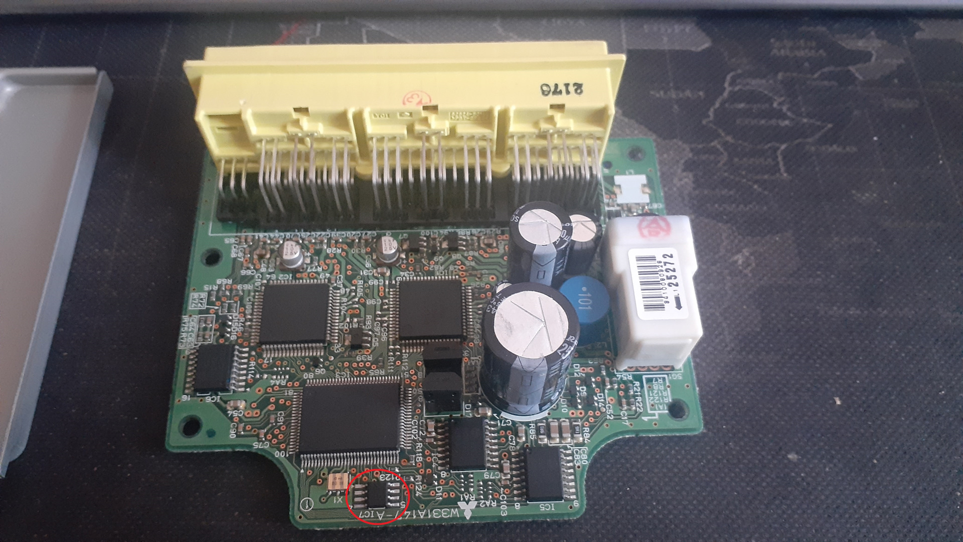

Достаем плату и видим виновника торжества eeprom 93c76, на фото выделен красным. (Фото 2)

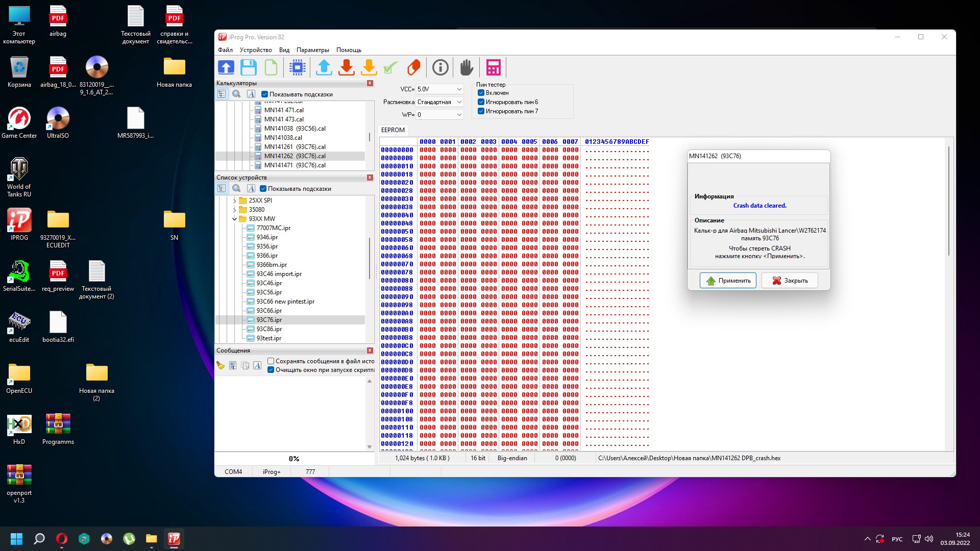

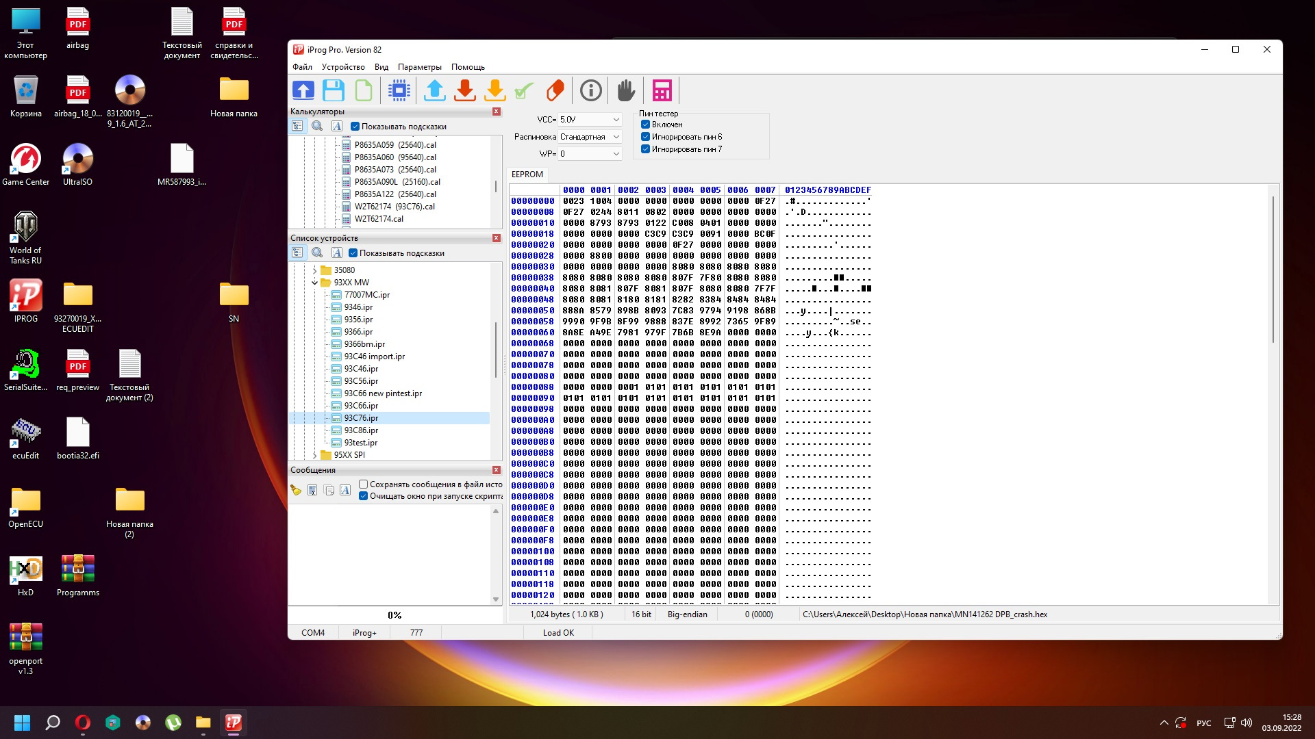

Подключаемся и читаем содержимое (Фото 3,4)

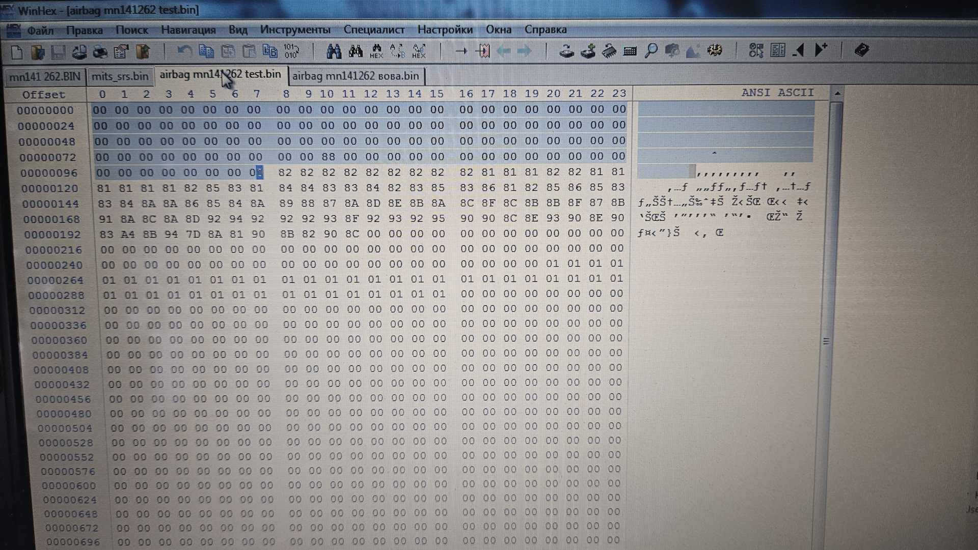

Запускаем калькулятор с названием нашего блока и нажимаем применить. (Фото 5)
Сохраняем исправленный дамп, прошиваем его в eeprom, собираем блок, устанавливаем и подключаем жгут проводов. Накидываем клемму на аккумулятор, включаем зажигание, заводим и вуаля лампа SRS тухнет.

Здравствуйте! Калькуляторов много есть но они вам не помогут. Без программатора они не запустятся. Скиньте епром и номер блока я поправлю, или чистый дамп скину.

там просто вся память 00 забивается?
Нет.
Первые 103 байт в 00 обнулить?
От версии блока зависит. Они есть на две подушки, есть на четыре. Номер блока скинь я посмотрю если есть епром чистый скину.
