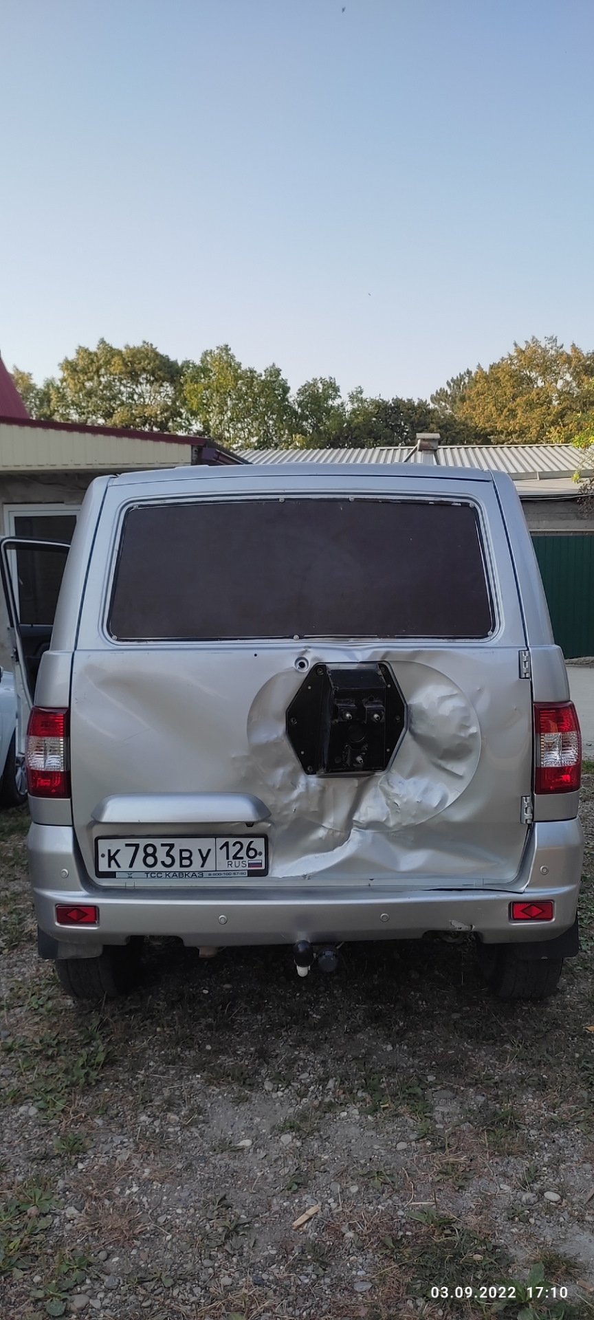

Сегодня ездил забирать Патриот, на велике🤣🤣🤣
Пока стоял в пробке меня посетила мысль. Если рама не ушла по диагонали, а это выясним в ближайшее время, то можно вырезать кусок что согнулся и поставить целый. На три месяца хватит, а там и рама приедет. Позвонил товарищу у которого есть условия для проведения таких работ и решили по результатам осмотра дилером попробовать.
Очень надеюсь что мне повезёт и рама не убежала!

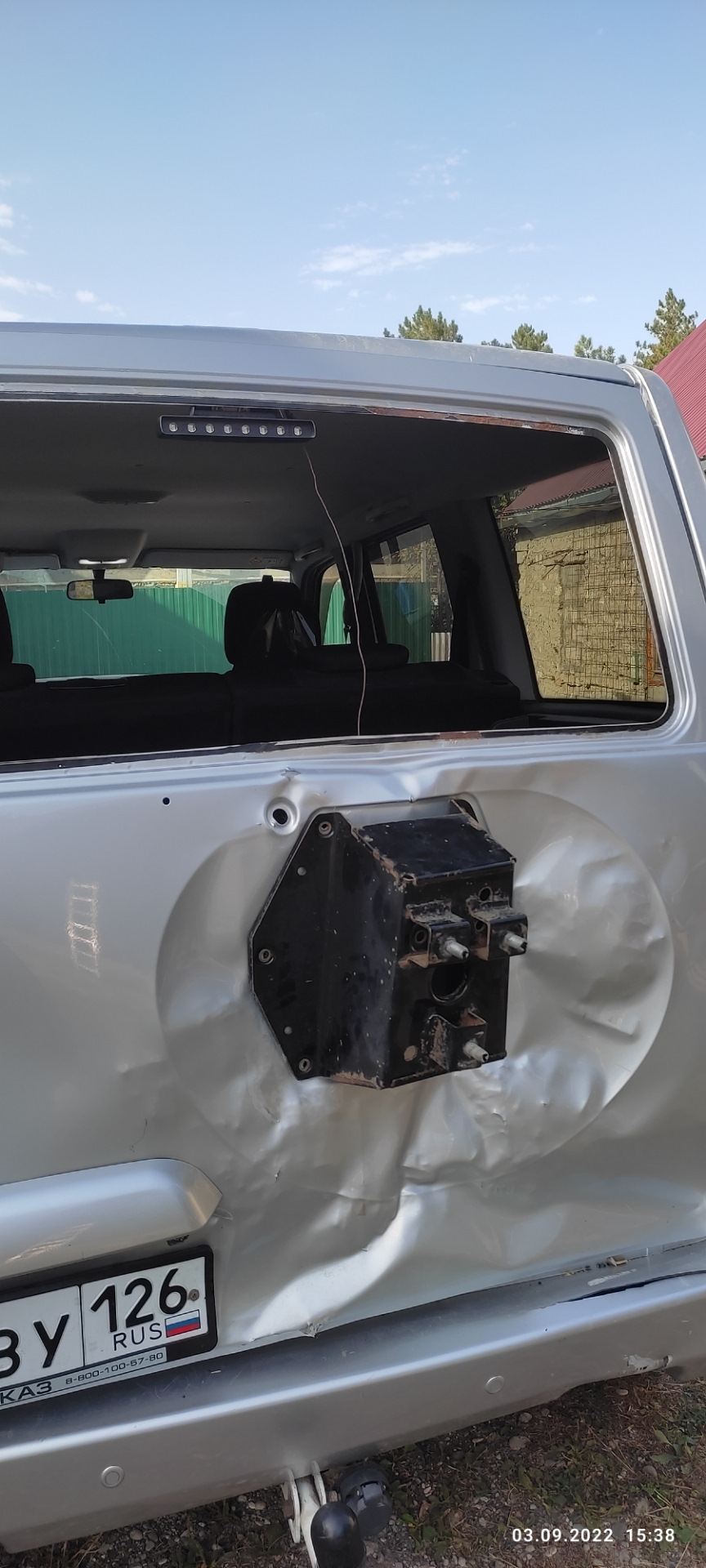

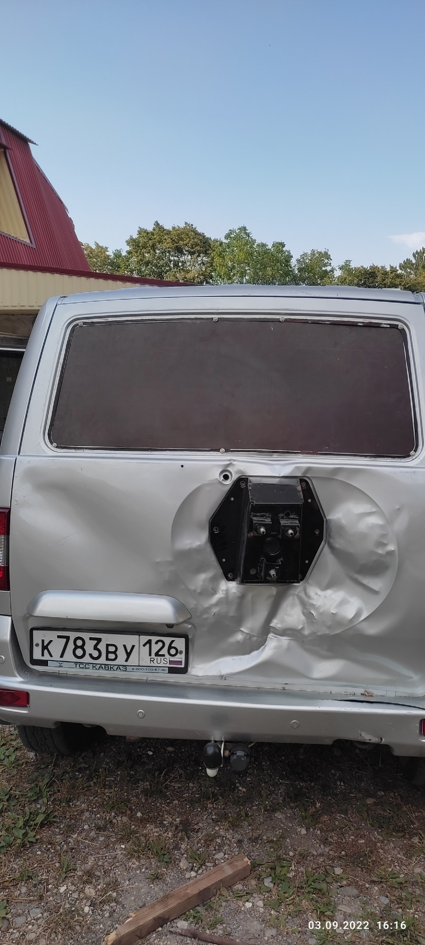

мне кажется что ты сам себя накручиваешь… Там дверь то еле примята и то примяла её запаска. Судя по последнему фото у тебя бампер на месте. Зазоры все идеально ровные. Бери 150 тыс. за 30 купишь новую дверь и будет счастье… Сделай и продай. Через пол года за эти деньги купишь нормальную иномарку пригнанную по параллельному импорту… Новую или годовалую…
Не, рама согнута. Поменяю целиком, просто эту надо пока временно починить чтоб без машины не быть. Иномарки не моё. КАСКО рулит как выясняется, а то что ино мне по средствам будет очень старое. Дверь 13 стоит и покрасить 10, бампер 17 крашеный. За это нет беспокойства.

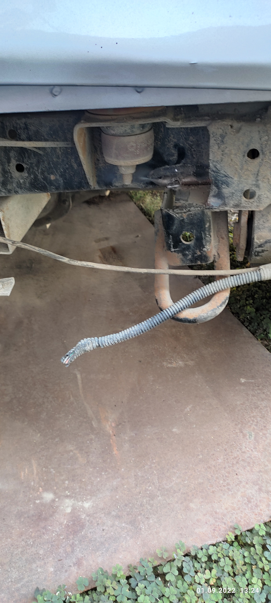

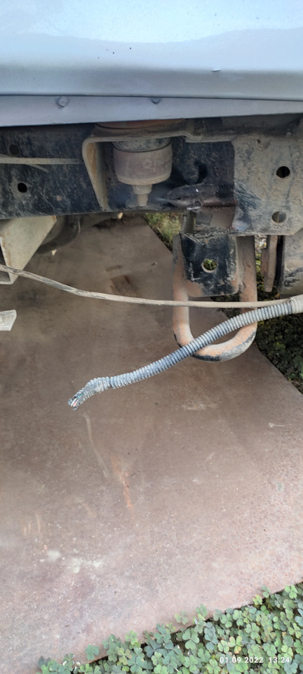

фото согнутой рамы выложи. там может согнулась поперечина под фаркоп… С чего от удара гнутся раме было? ну толкнули тебя чуть сзади. Машина покатилась вперед. Впереди ничего не было, т.е. как вообще её можно погнуть?! Согласен, что фаркоп мог погнуть поперечину, на которой сидит… У тебя двигло, коробка на месте. Все зазоры по кузову идеально ровные. Я видел кучу рамных внедорожников, размотаных в хлам, но даже у них рамы были почти целые. Рама ведется при боковом ударе. При ударе, когда другая часть машины во что-то упирается… А тебе слегка накатили сзади. Дверь пострадала из-за запаски. У тебя даже на фото дверь задняя в проеме ровно сидит. Как по зазорам, так и по плоскости. Т.е. даже дверь цела. С чего там раме было вестись? Народ камазы динамичкой зимой Патриотом дергает. Там реально нагрузка на раму. И все ровно… Как-то странно. Может тебя просто на бабки разводят. Типа замена рамы … и прочее… Ну ИМХО!

Рама в раму попала при ДТП. Мост ушёл на 1 см относительно другой стороны. По правилам и я не против раму менять целиком по КАСКО. Сейчас жрёт резину. Надо починить
по фото вообще ничего не понятно. Чтобы мост на 1 см ушел вперед, это надо чтобы рама в сторону ушла, т.е. согнулась дугой. Она бы за собой потянула весь "жидкий" кузов. Мост мог просто на рессоре с места сдвинутся и все… Чтобу ушёл мост, это надо чтобы ушло переднее крепление рессоры. Т.е. сложить машину должны были до передних сидений… Положение моста у нас устанавливает передний кронштейн и точка крепления моста к рессоре.

Из своего горького опыта скажу — нихрена рама за собой не тащит. У меня было лобовое со шнивой въехал ей левой стороной рамы в двигатель (он на встречу вышел, я уйти не успел) так вот раму сложило по диагонали на 5 см а кузов не повело, я его потом продал ещё.
