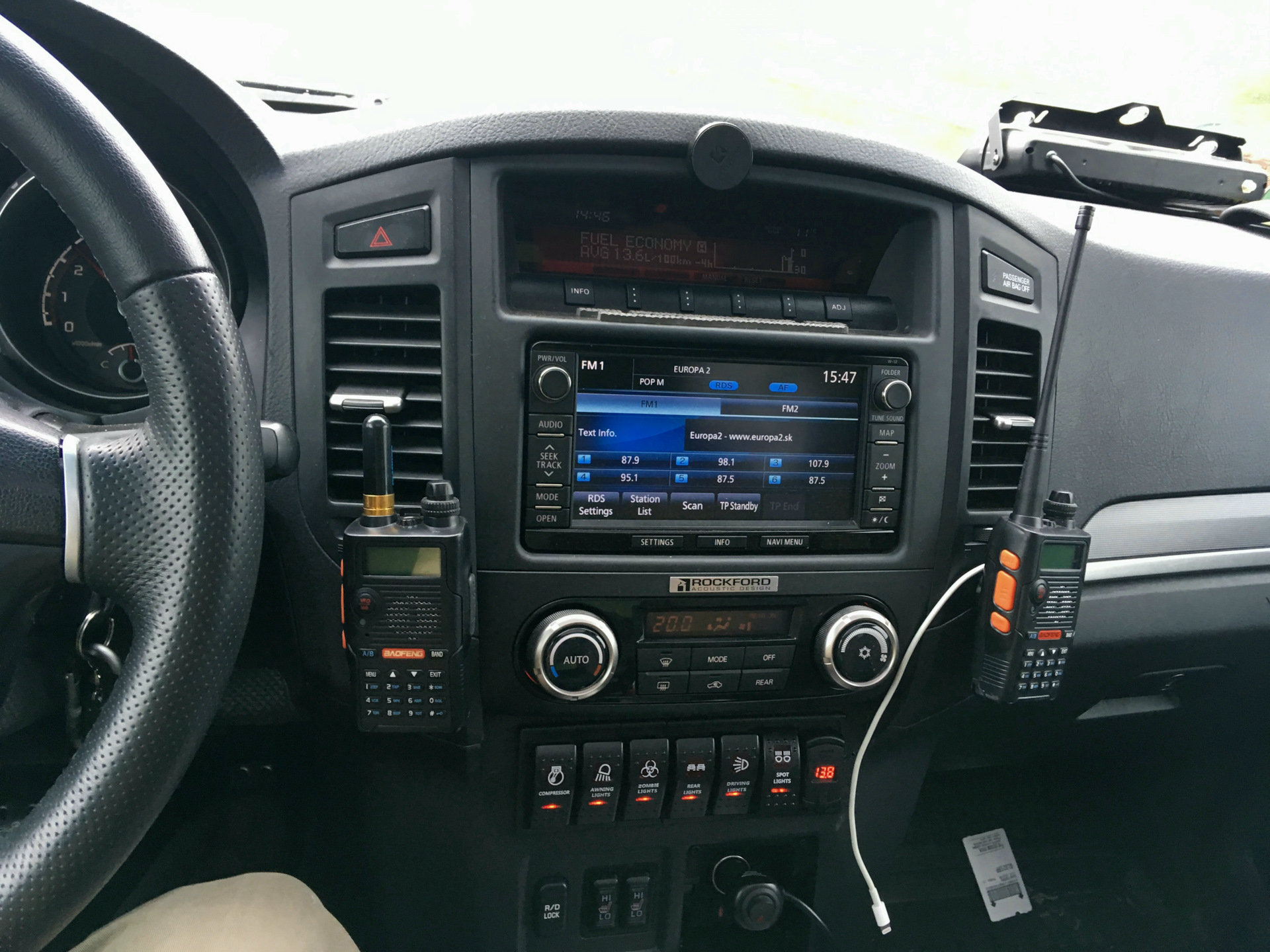

Не плохо было бы придумать функционал всей этой системе, кроме продувки и банальной подкачки колес. Первым что захотелось — поставить пневмосигнал, при этом в штатном стиле оформить само исполнение. Для этого были куплены кнопки на али.
Вот они, без рисунка.
Потом нанес на кнопки пиктограммы в виде компрессора и сигнала. Пиктограммы — самые простые. Что-то сложное изображать не захотелось.
Кнопки были подключены таким образом, чтобы при включении габаритов горели вместе со штатными кнопками красным цветом. А в нажатом состоянии горели зеленым.
Далее — установил дудку под решетку радиатора. Предварительно сделал кронштейн и залил антикором.
Сама система в кармашке выглядет так.
А так выглядет с убранным пневмопистолетом и шлангом. При закрытом кармашке всё выглядет штатно! Такова была изначальная идея.
Результат: орёт нормально. Примерно раза в полтора — два громче волговских сигналов. Баловство жуткое, но этим оно и подкупает))).
В гараже дуднул, штукатурка посыпалась))). Видео есть, но без заднего плана))). Просто сравнение с волжскими. Но видео особо не передает звук. Разницу по видео можно прочувствовать, но в реальности разница более ощутима. Видео могу скинуть. Кидай вацап в личку.
Да особой возни то нет. Отдал, заплатил, забрал. Кстати процесс очень интересный, мне прям понравился. Но готовые кнопки с али конечно получше. Я такой вариант тоже рассматривал. Но решил сначала штатные места заполнить. У мпня там как раз две заглушки стояло.

Вот это звук! 5 с плюсом работа.👍 а как наносить рисунок на кнопки?
Спасибо. Это лазерная гравировка. Нашел контору, которая этим занимается. 1.400 — все удовольствие))). При том, что кнопки 300 р стоят))).
Опа👀
RASRZN
Теперь понятно…возня короче) думал есть какой-то простой домашний способ) Останусь при своём ноухау…
