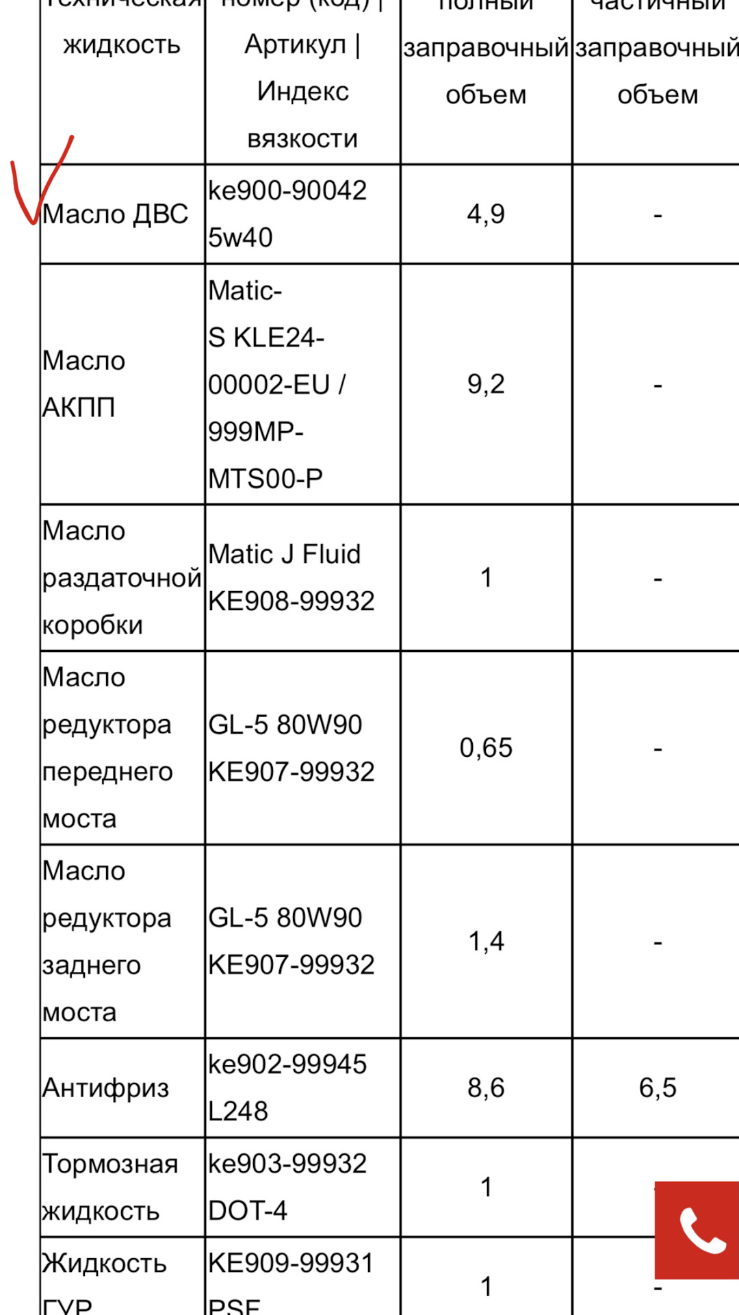

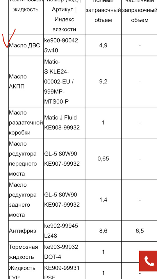

Сделал плановое ТО-158000, спустя 6000 км пробега.
— Замена масла в двигателе и расходников:
1. Моторное масло: Idemitsu 5W40 (для нашего двигателя нужно 5 литров (2 банки)). 4 л. — 4250 руб., 1 л. — 1350 руб. Итого масло обошлось: 5600 руб.
Полный заправочный объем масла в наш двигатель объемом 3.7 л. — 4.9 литра масла, соответсвенно, заливаем чуть меньше — 4.7 литра примерно.
2. Масляный фильтр: NITTO 4ND111 — 357 руб.
Подойдет также и NITTO 4ND110 фильтр, но лучше ставить больший, т.е. 4ND111, будет лучше фильтрация масла. 111, в отличии от 110 фильтра, примерно на 2 см больше в длину. Его поставить на наш двигатель ничего не мешает, там достаточно места для 111 масляного фильтра.
3. Колечко сливной пробки (11026-01M02) — 55 руб.
4. Работа по замене масла — 1500 руб.
5. Воздушные фильтры (2 шт.): VIC A2015V — 2312 руб.

кстати, с заменой фильтра именно 4.9 л нужно заливать, насколько я помню. И ещё интересно, какой уровень будет, если налить 5 л. Если не выше максимума, то я бы так и сделал. Плюсы: 1) не париться с замером, выливать полностью 5-литровку 2) чуть больше масла движку только на пользу
Да, 4.9 литра вмещается. Я делаю практически полный уровень, примерно 4.7-4.8 литра уходит, когда как (полностью 4 литровая канистра и 250-300 мл остаётся из литрухи)
а если 4.9 литра залить, то не выше максимума?
Как раз полный будет, если 4.9 литра
