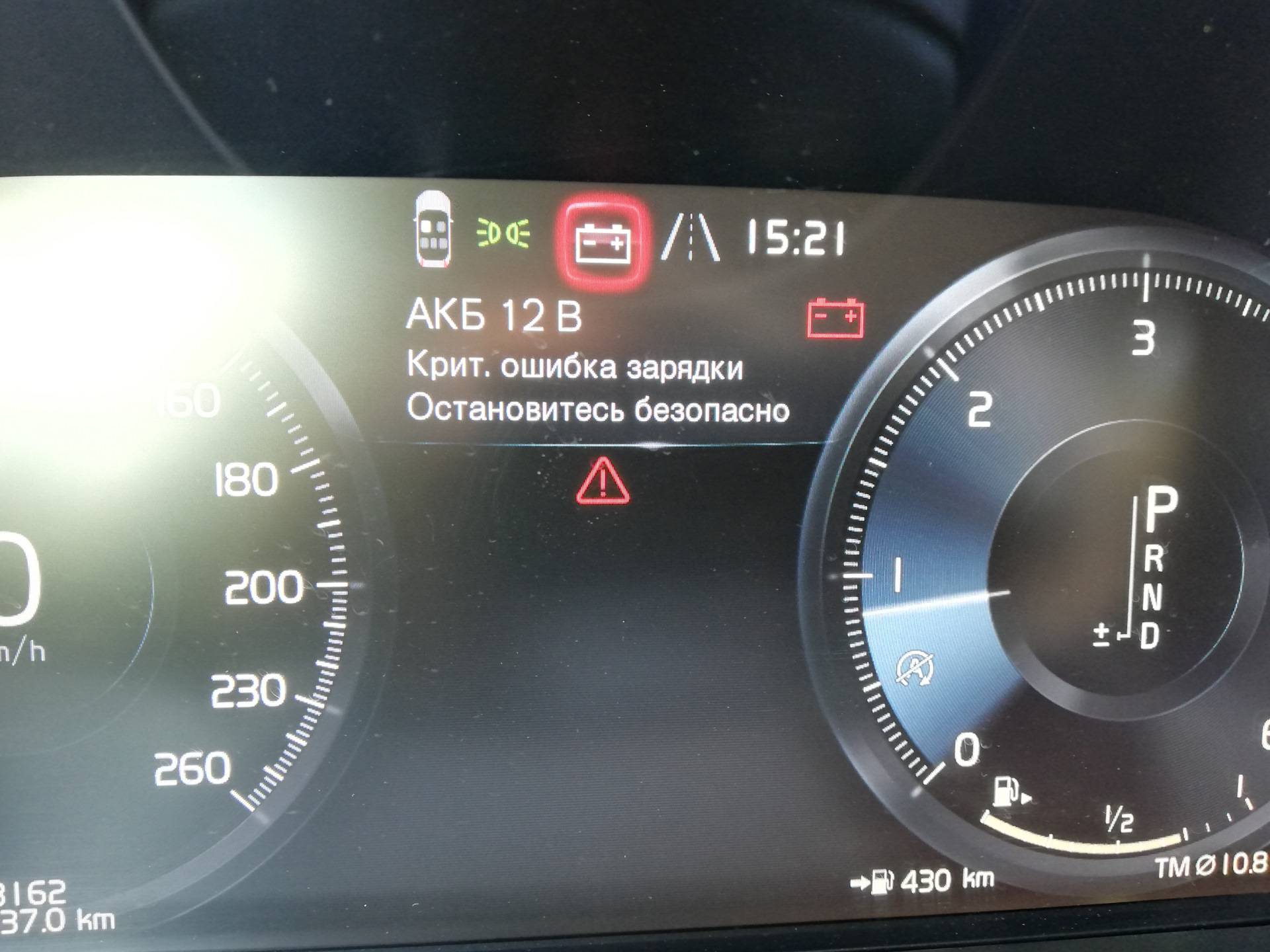

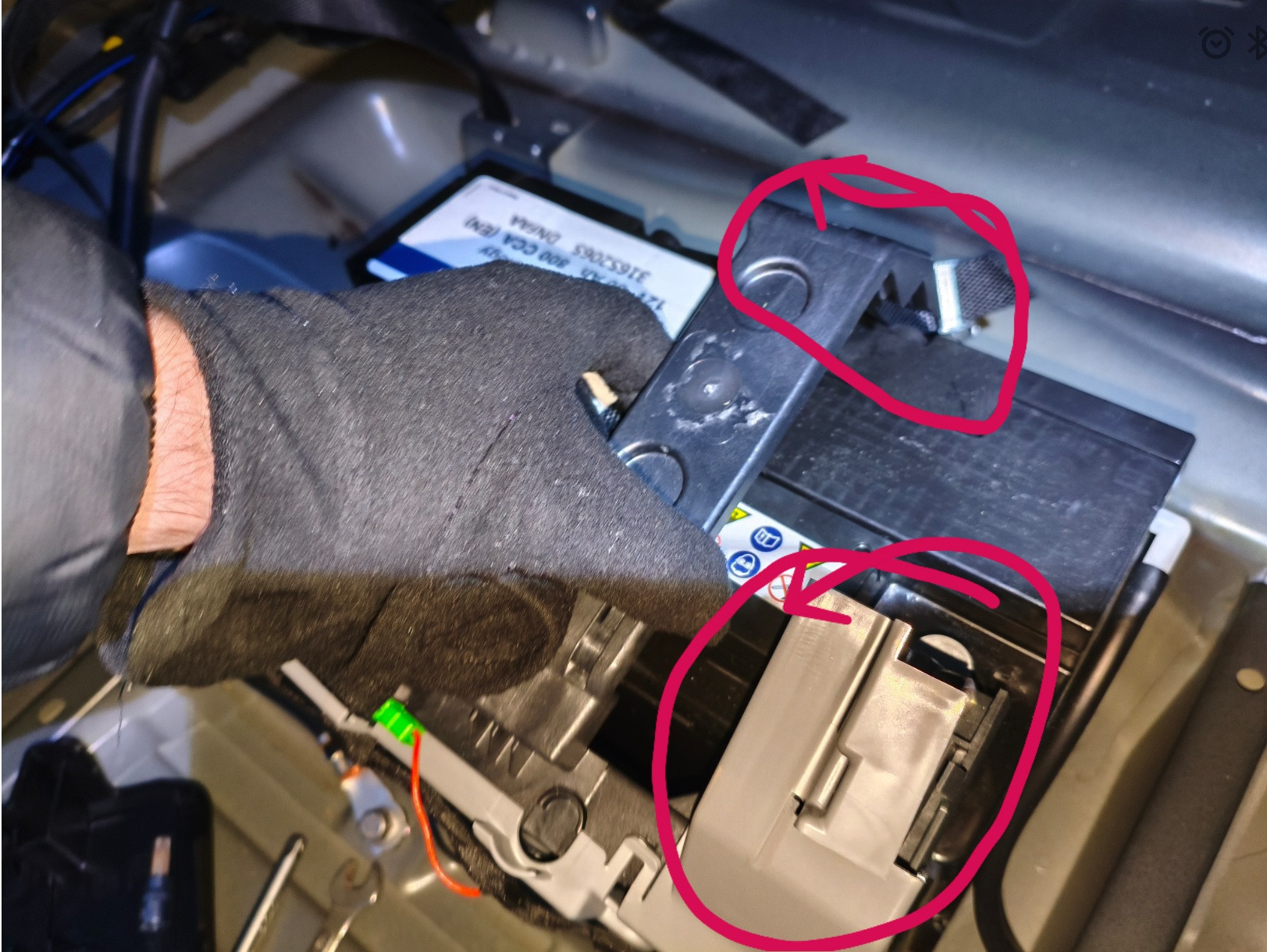

Заехал на мойку, помылся. Завёлся, отъехал к месту протирки — все ок. Протер, пропылесосил, завожу и получаю букет ошибок. "АКБ 12В, Критическая ошибка зарядки. Остановитесь безопасно.", поворотники не исправны, омыватель не работает.
Завёлся, доехал до дачи норм. Подключился ELM'кой, через carscaner прочитал ошибки — ничего не выдал.
Спасибо парням(leo-spb deruyter) оперативно помогли с советами.

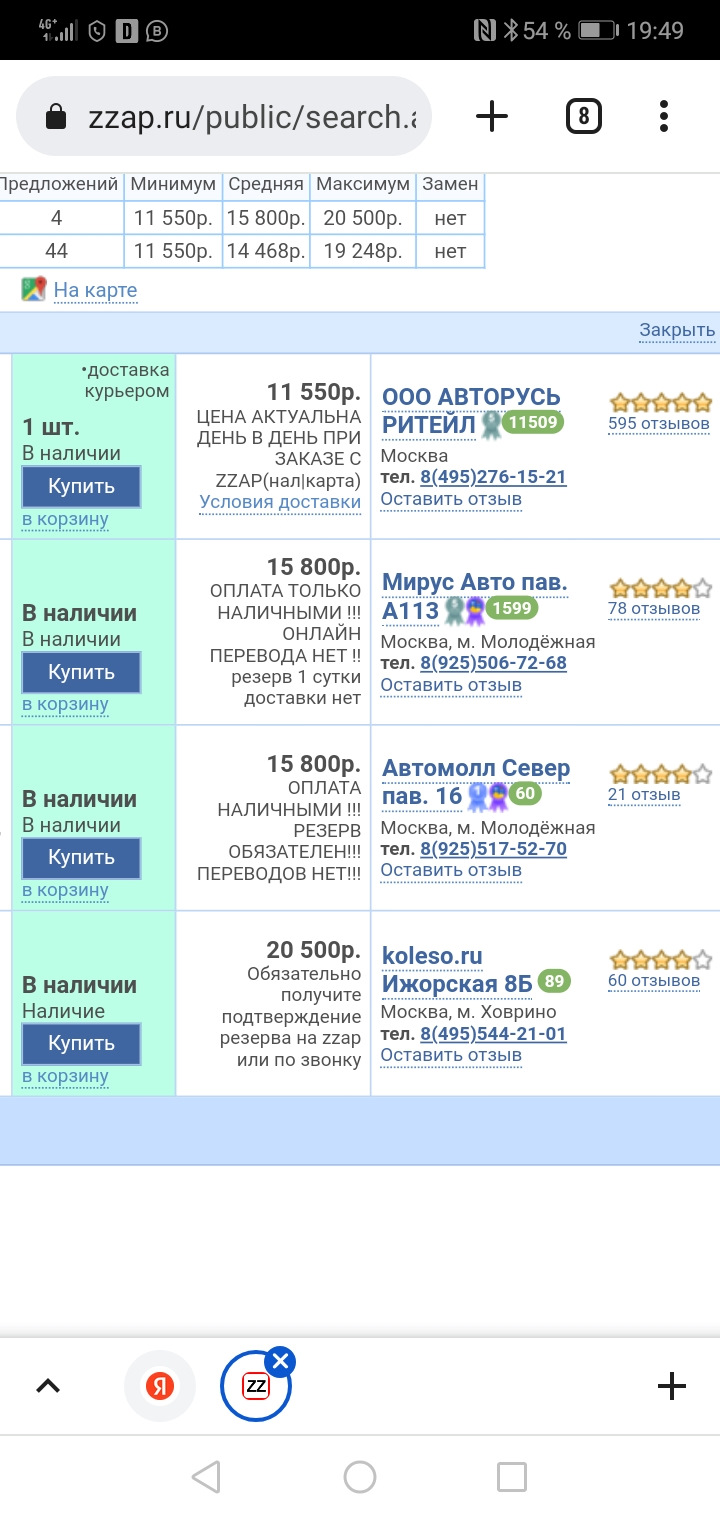

Глянул ремень — на месте. Померил вольтаж на АКБ: маленький 12.9v, большой 12,7v. Поставил на час на зарядку. Завожу, ошибок нет. Помчал АКБ искать. Артикул основного АКБ Volvo 31652065 (с технологией AGM). Цены из наличия по zzap 20-28к.

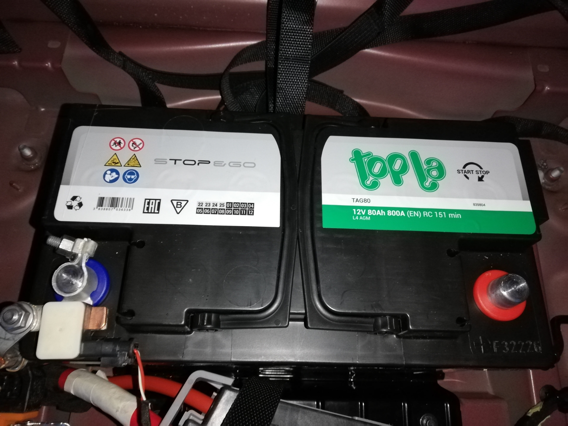

В ближайшем профильном магазине акб в наличии был Topla AGM Stop&Go 80 А/ч 800 А обр. пол. 114080 Евро авто (315x175x190). Артикул: 114080 или TAG80. Цена 12950, при сдаче своего на обмен 12050. По zzap цены:

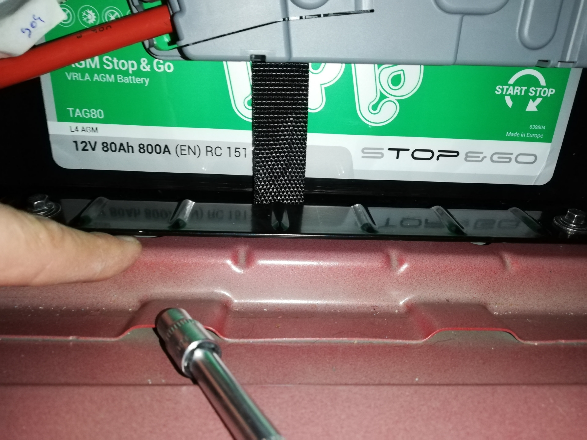

Отверстие для отвода есть. По ширине на пару мм больше штатного, планка встала не так плотно, как стояла со штатным, но прижала нормально, никуда не денется.
Судя по комментариям 4 года в среднем штатный акб ходит. Если предпусковой стоит, то и раньше может умереть.
Очень "понравилась" логика volvo при просадке акб. "Если акб умирает, отрубим поворотники и омыватель, а климат и магнитола пусть работают". Видимо, что бы не так скучно было в ожидании эвакуатора🤦♂️😁

Не подскажите как снимать серую пластиковую рамку?
Которая плюсовую клемму прикрывает ?
Да. Авто у супруги сейчас. Попросили помочь товарища. Он говорит ее только ломать и новую заказывать.
Над клеммой крышка серая, поднять, открутить клемму. Ослабить ремень, крепящий акб. Чтобы снять плюсовую клемму и пластик, в котором она идет, нужно с обратной стороны акб крючок отстегнуть

Вопрос: при замене основного нужно ли снимать клеммы с доп подкапотного? И наоборот тоже самое? Надо ли еще к диллеру на прошивку нового ехать или самому в гараже достаточно, если емкость такая же?
Я не снимал клеммы с маленького. Если параметры нового те же, то ничего не нужно прописывать. Если емкость больше, то надо.
