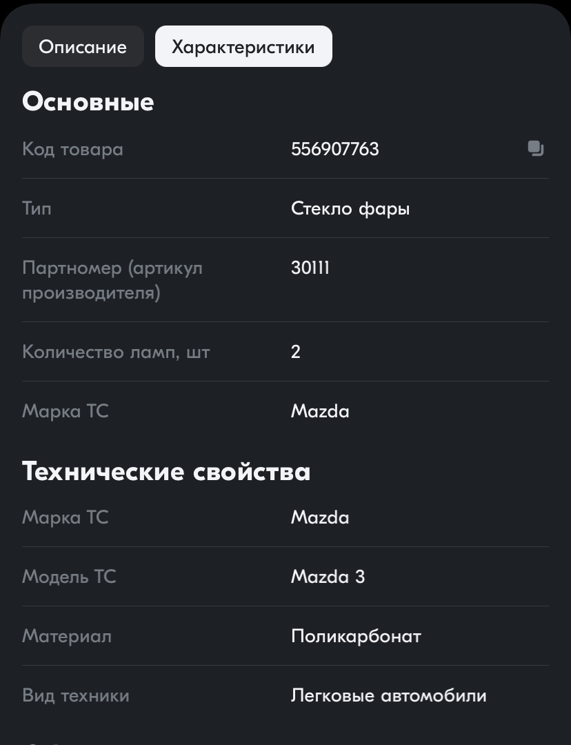

Где брали стёкла не подскажете? Может заказывали или артикул есть
На Озоне
На хэч не существует новых стекол ?
