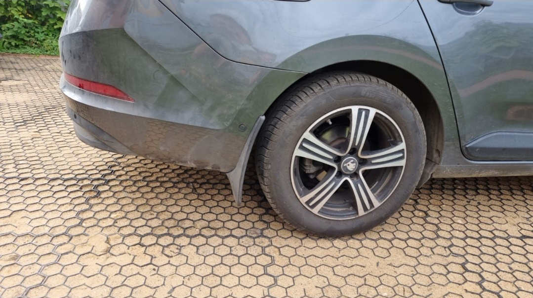

Размечаем датчики на машине скотчем и скидываем бампера. Боковые датчики должны находиться на одном уровне.
А вот спереди был сюрприз. Если на Рапид 1 угол бампера гладкий, то на Рапид 2 стоит непонятная деталь, мешающая установить датчик, в результате пришлось ее подпиливать и отступать от центра намеченного отверстия.

Когда все собрал, включил кнопку парктроника и увидел круговой обзор препятствий на экране парктроника. Это приятный бонус при установке автопарковщика.
При нажатии на кнопку вызова ассистента на месте машина предлагает включить заднюю передачу и поворотник, чтобы начать выезд с параллельной парковки.
При нажатии на кнопку в движении вперед, включается режим поиска парковочного места:
Пытался проверить во дворе на траве, место не ищет. Поехал на парковку к магазину, тот же результат. Начал искать ошибку, думал что забыл подключить какой то из боковых датчиков. Разгадка была неожиданной, оказалось что в блок парктроника была залита параметрия на 8 датчиков, поэтому боковые датчики блок не видел и не парковался. Параметрию лью кастомную под мое расположение датчиков, кодировка слетает, мне подошла такая: 0371165011.
После смены параметрии все заработало: когда блок нашел место парковки, можно еще нажать на кнопку выбора режима парковки. Машина паркуется и параллельно и задом. Третий режим: парковка под углом не пробовал, не разобрался как работает. Блок 2Q0 поддерживает автоматическое торможение при наличии препятствия. При включенном ассистенте парковки он тормозит автоматом и передом и задом. Если ассистент не активен, то работает авто торможение только задом. Парктроник автоматом включается при обнаружении препятствия и машина резко тормозит, информируя на приборке об экстренном торможении.
