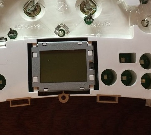

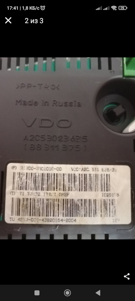

Приветствую! Решил опубликовать пост, может у кого из вас валяется старая сломаная приборка с целым экранчиком БК. Или подскажете где найти. За символическую цену заберу) Целую приборку покупать только из-за экранчика не хочется.
Приборная панель VDO

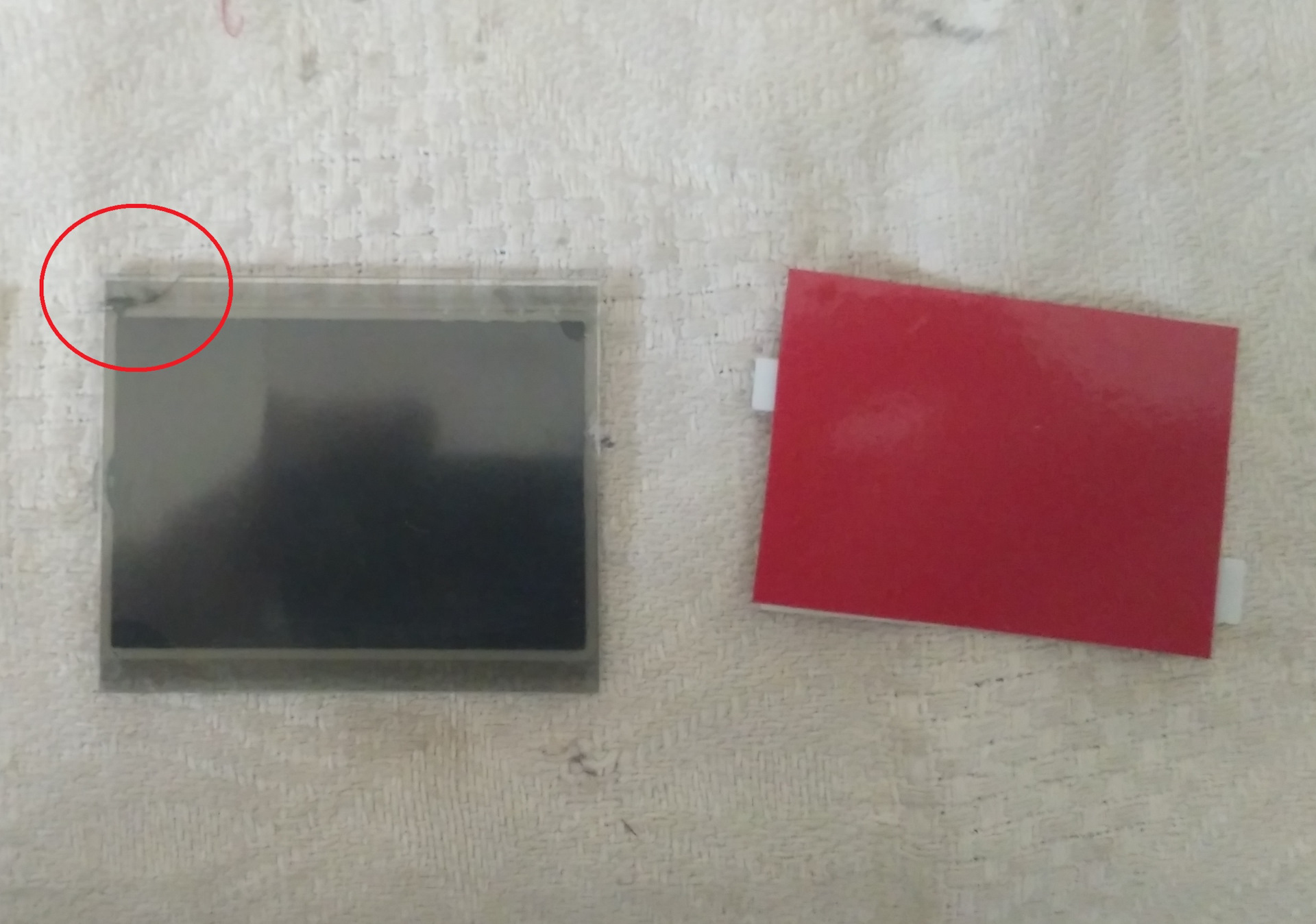

Уже 2 года езжу, после пересвета приборки. Косякнул я с экранчиком БК, чуть придавил когда обратно ставил и угол с контактом отломился. Теперь 3-я цифра полностью не показывает, а после 127000 пробег остановился и дальше первые 3 цифры не меняются. Я уже забыл сколько сейчас 132 или 133к реальный))

Не пробовал разбирать? Важно чтобы экранчик этот был на 2х резинках контактактных, и застегнут металлической рамкой как на фото. Сейчас поискал по инету разбор её, вроде должна быть такая же.
Давно разбирал, не помню что там внутри. Ну попробую ещё раз располовинить.
Такая же проблемка была, при пересвете край треснул. В итоге на авито нашел приборку как у меня. только сгоревшую, 400 или 500 стоила, не помню. На саму приборку пофигу было, главнео чтобы экран был целый. И еще один момент, важно чтобы приборка была такая же как у тебя, там бывают эти экраны соединены не токопроводящей лентой, а припаяна к плате на ножках, такие приборки помоему шли на рестайлинговых приорах и калинах люкс. Продавец отправил авито доставкой. Попробуй так же по России поищи паленую приборку, попроси чтобы подразобрал приборку, чтобы убедиться что одинковые экранчики. Желательно чтобы прям снял экранчик, показал что вот сто пудов такой же. И смело пусть отправляет авито доставкой вместе с приборкой (и экран в сохране будет, если отправит в приборке и тебе на запчасти приходится может приборка)

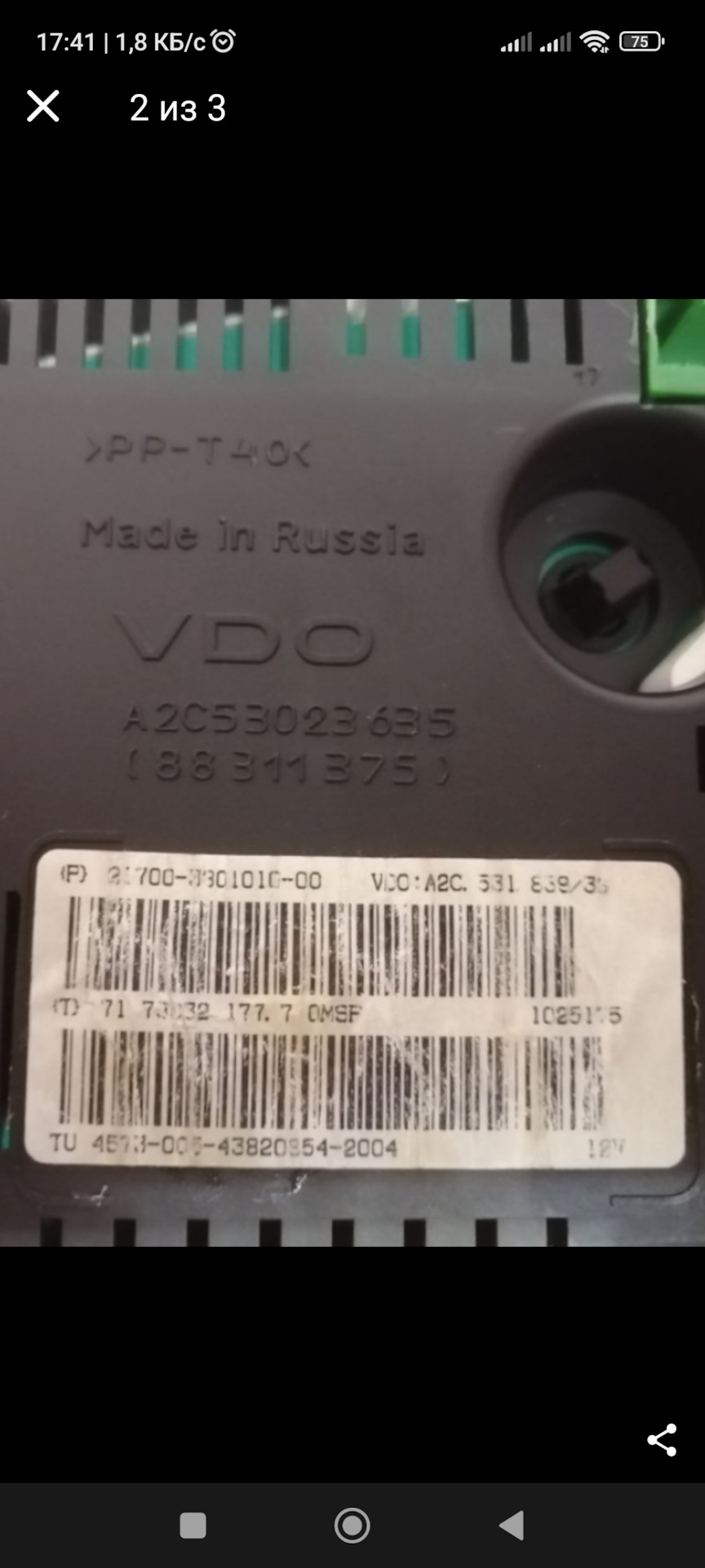

Да, в курсе, 4 разных производителя ставили приборки. Автоприбор, счетмаш, ителма и VDO.
И вот VDO были с чеком слева и с чеком справа. У обоих экран на резинке, но взаимозаменяем ли не знаю, поэтому да, надо точно такую же искать.
Если ты именно встал в вопросе взаимозаменяемые ли две приборки у которых чек слева и справа. Точнее их экранчики. То да, заменяемые
У меня приборка калина спорт, там он слева, нашел приборку только от приору сгоревшую, там он справа был. Взял ее. все норм. подошло. Там посути без разницы какая приборка. Главное чтобы все эти символы, цифры на экранчике были одинаковые. А что на приорах, что на калинах, что на 2112 европанель, они одинаковые. Ну на счет 2112 европанель я на 100 процентов не уверен, не пробовал. Говорю только о том что сам испытал
Так что не сомневайся по поводу расположения чека
Да, в этом было сомнение. Понял. Спасибо! В общем лишь бы на резинках были контакты, тогда должен подойти.
Да, главное чтобы на резинках и символы, отображаемые на экранчике были такие же. Возможно даже от 10го семейства подойдет

У меня есть старая приборка вроде как от 12ки или 14ки у меня на 9ке стояла) там точно vdo, а экран взаимозаменяем?)
Нет, надо именно такая же чтоб была)
