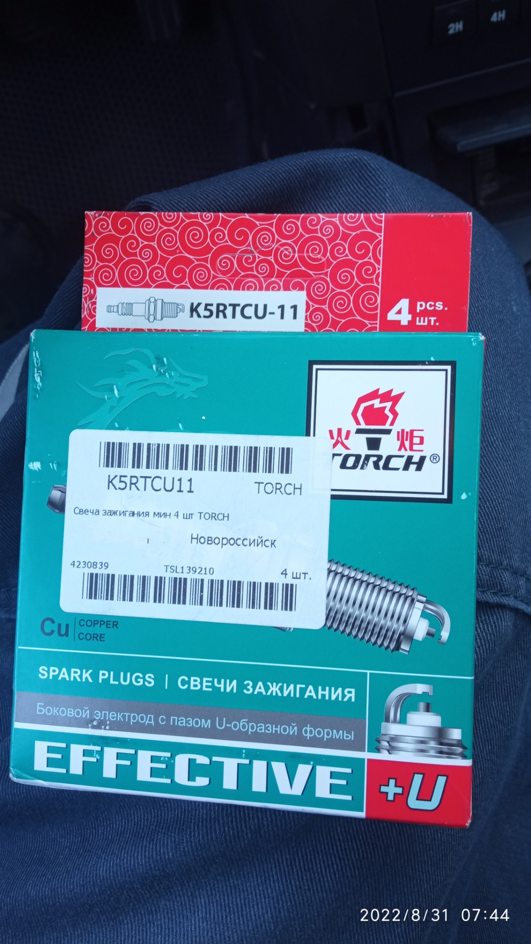

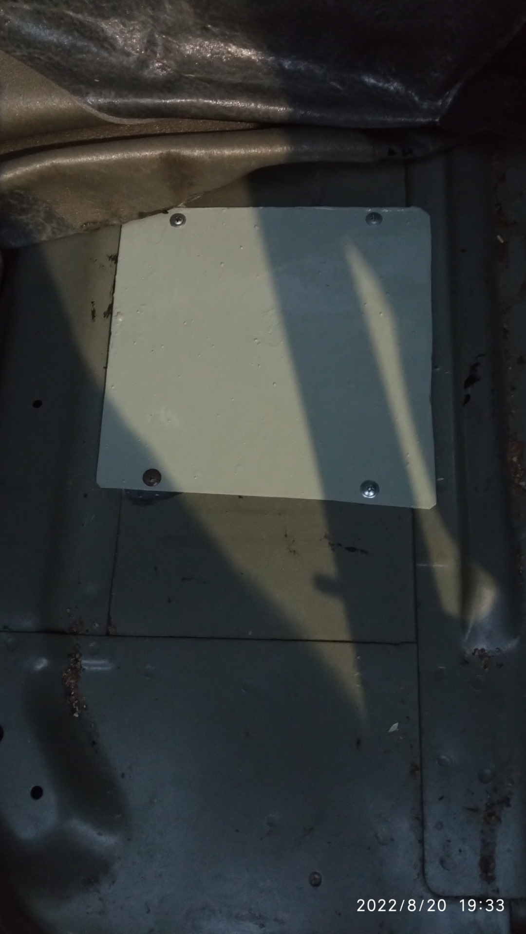

Достали меня подёргивания авто будто прихватывает насос, думал я. Решил вырезать люк, вытащить почистить фильтр насоса. Вырезал, вытащил, в стакане было немного металлической стружки, ну думаю раз достал, поменяю насос, поехал в магаз купил, собрал, поменял внешний фильтр ещё попутно. Стало вроде чуть лучше но дерготня не пропала, достал свечи, на всех 4х изоляторах был нагар, заказал обычные свечи торч. Поставил, всё заработало как надо) можно было насос не трогать, ну да ладно, будет в запасе исправный насос теперь)
Но вообще надо снимать бак и ровнять защиту, после того как ударился баком, бензонасос теперь на острове и 1/4бака вне зоны откачки, напрягает…

У меня типа такого было, только всё намного хуже, из-за разбавленного бензина на заправке, замерз насос и ФТО, замерз трубопровод подачи, и как следствие форсункам тоже капут, при езде чек не горел, а мигал, тяги практически не было, итог
С излечением! Та у вас бывает насос выходит из строя так что лучше раньше да и отверстие лишним для бенза небудет!
Я тоже так подумал, что лишним не будет.)))
