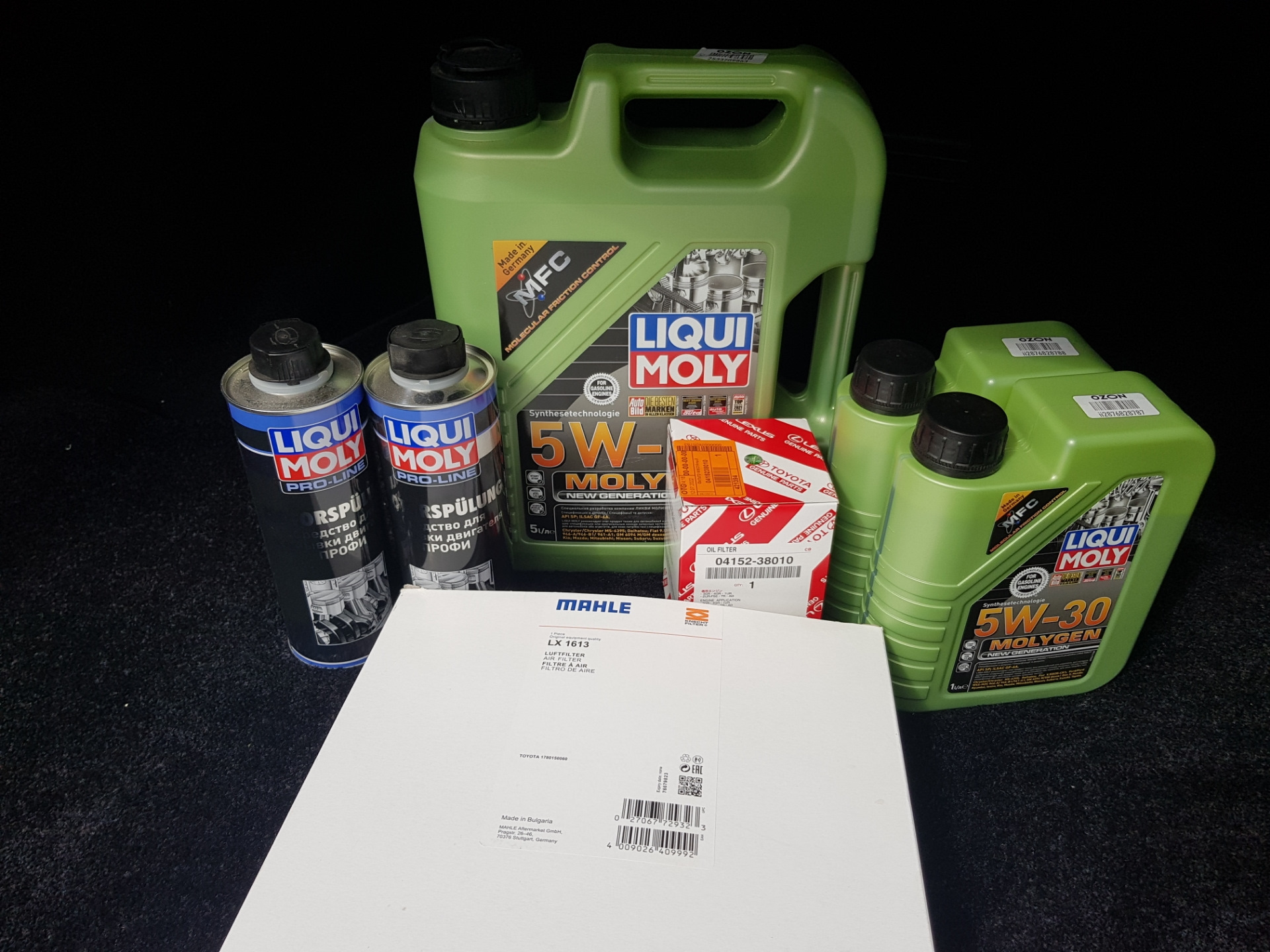

Ничего сверхъестественного, обычные расходники.

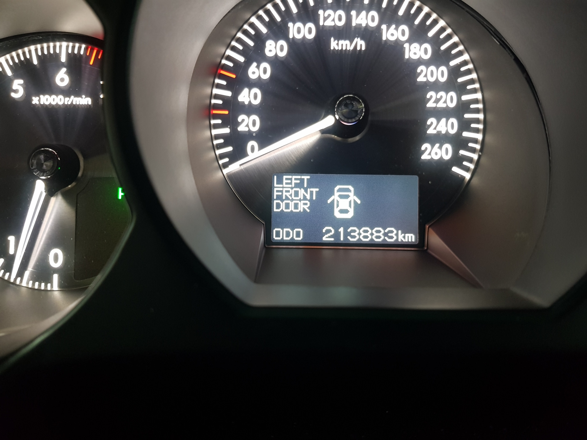

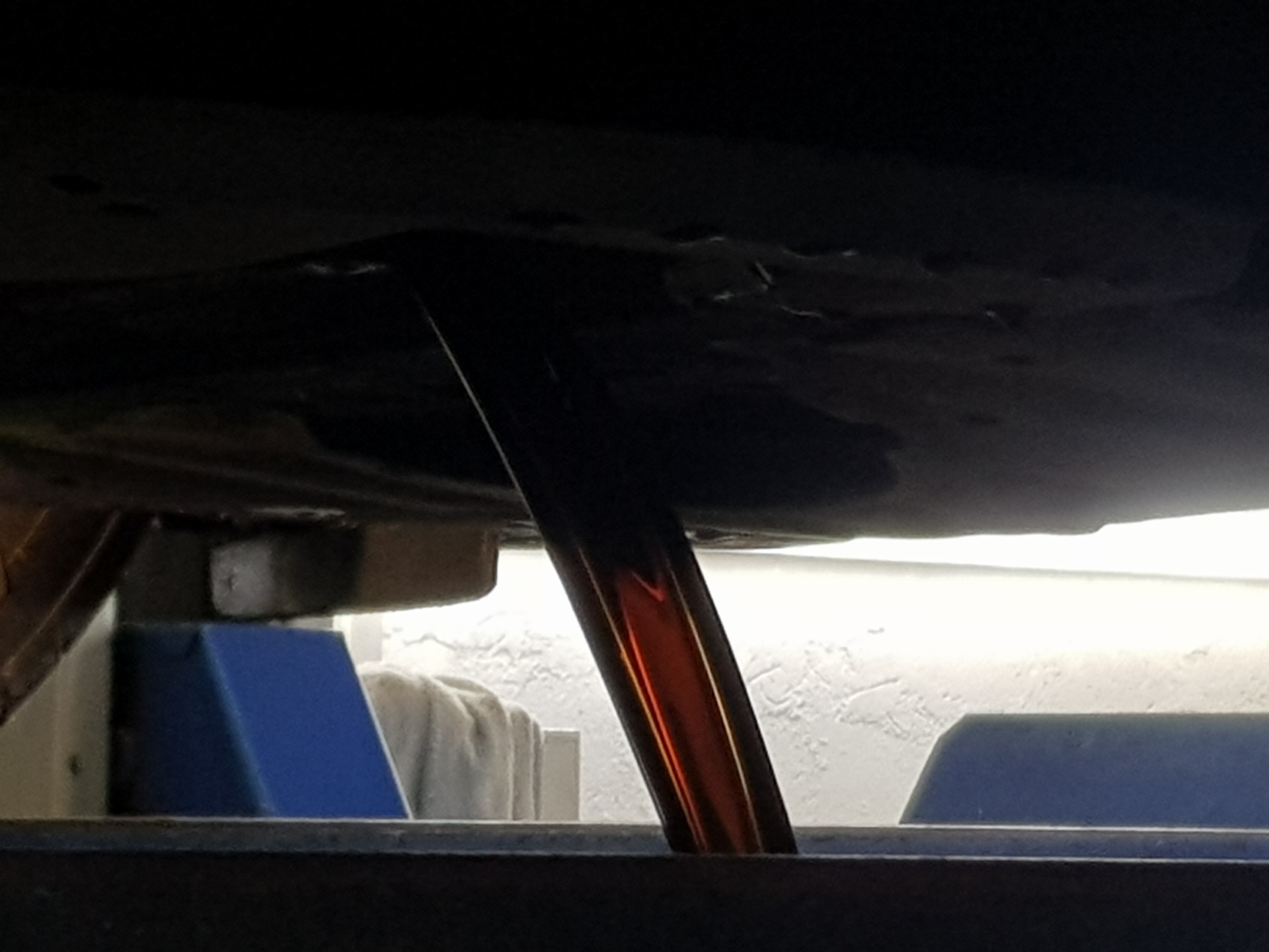

Начнём с моторного масла, на этот раз немного припознился, с последней замены накатал 7000км.
Не может не радовать не изменяющейся уровень масла, ТЬФУ ТЬФУ ТЬФУ😁несмотря на жару и пробег по трассе 4500км.
По прежнему с десятиминутной промывкой,
не сказать что сливалось сильно тёмное.

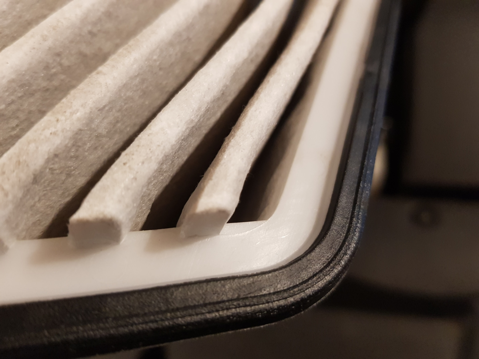

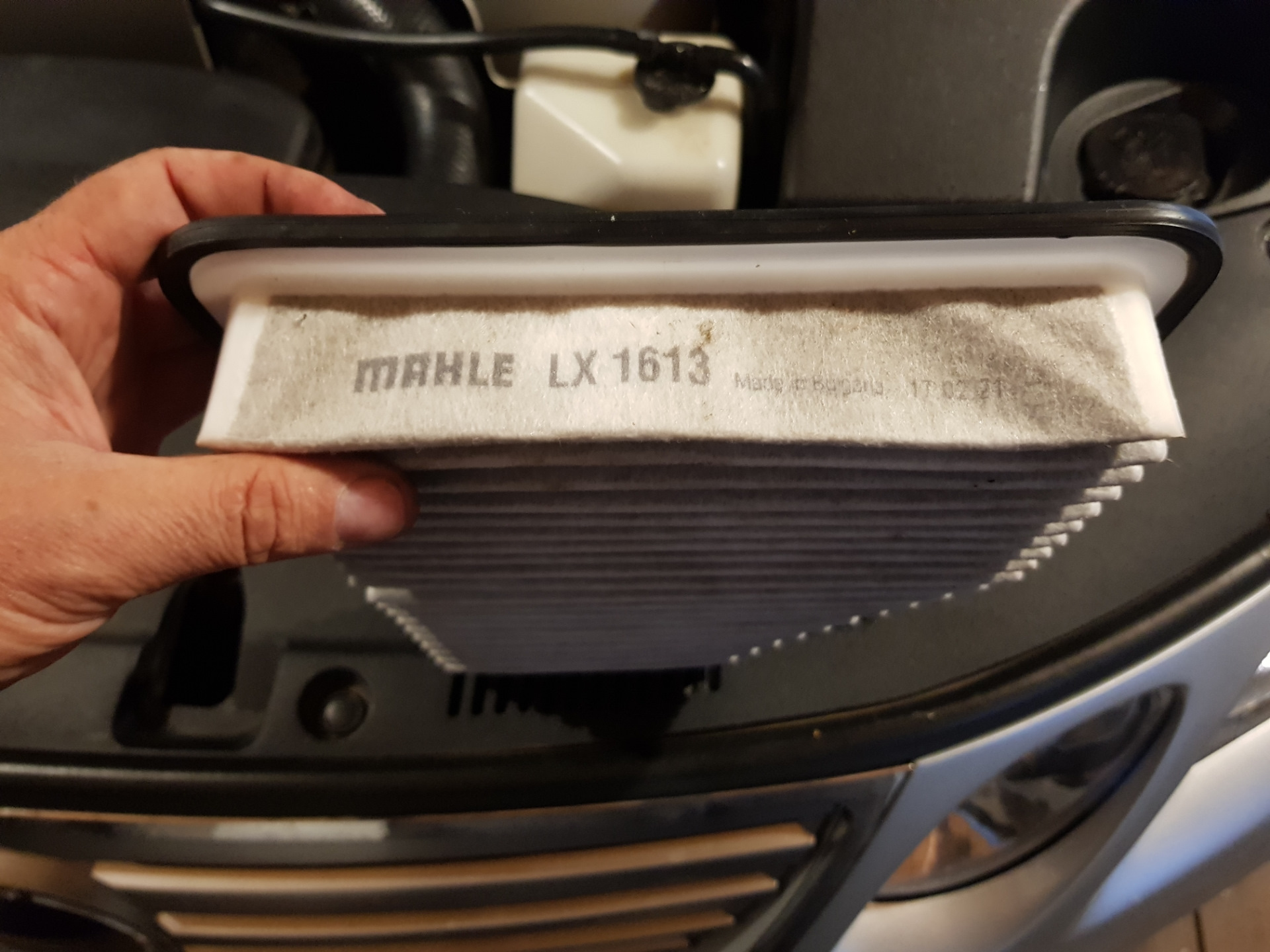

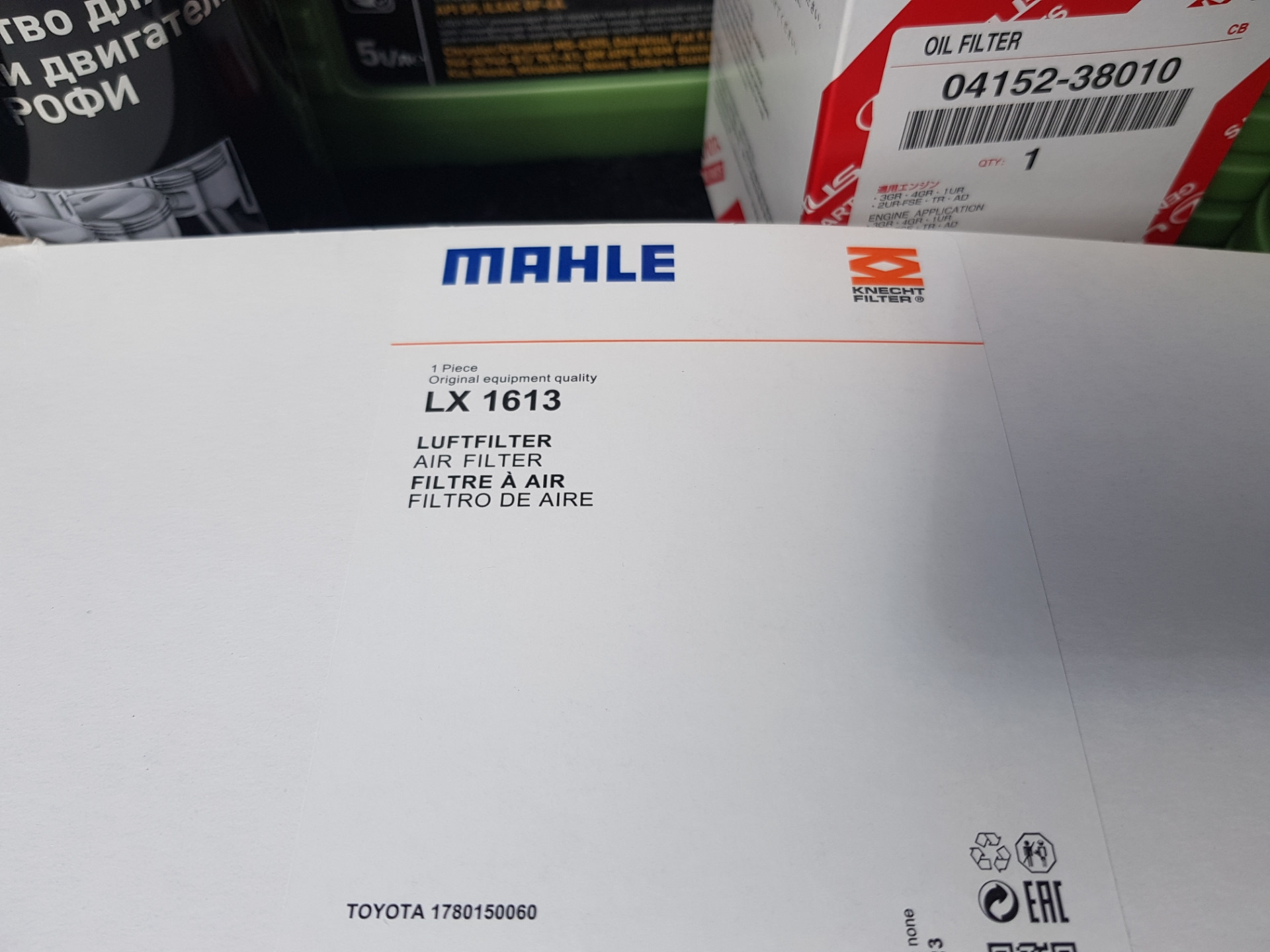

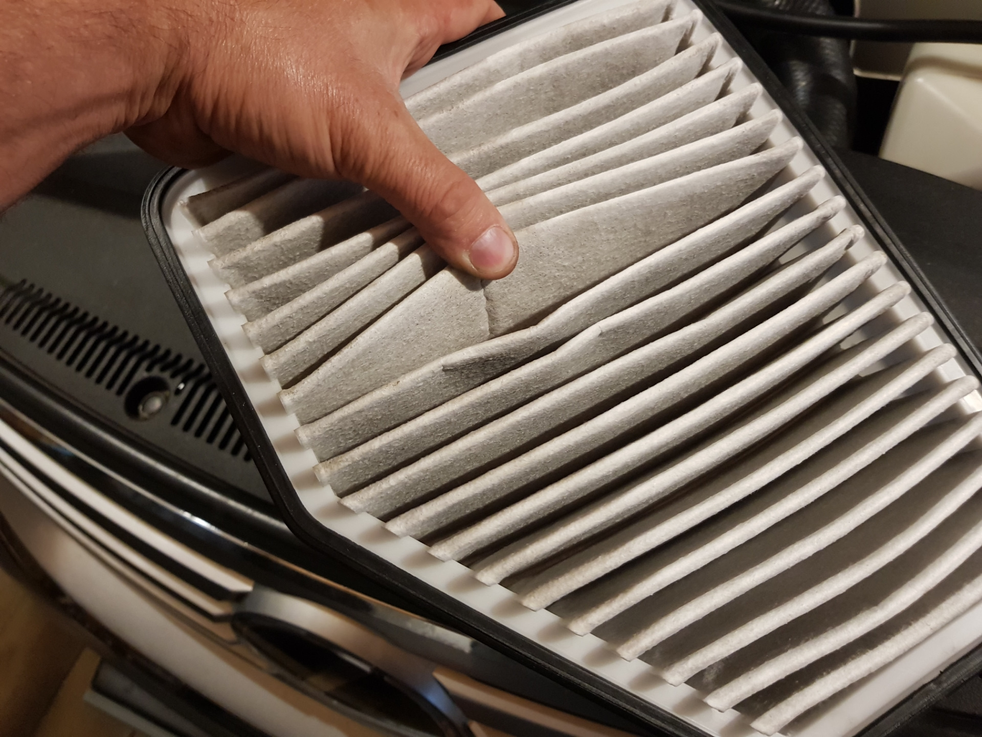

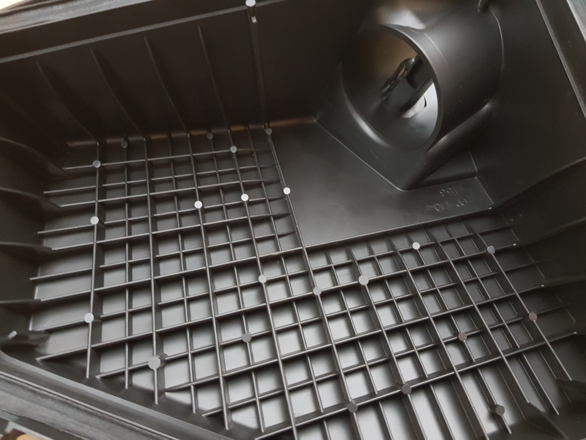

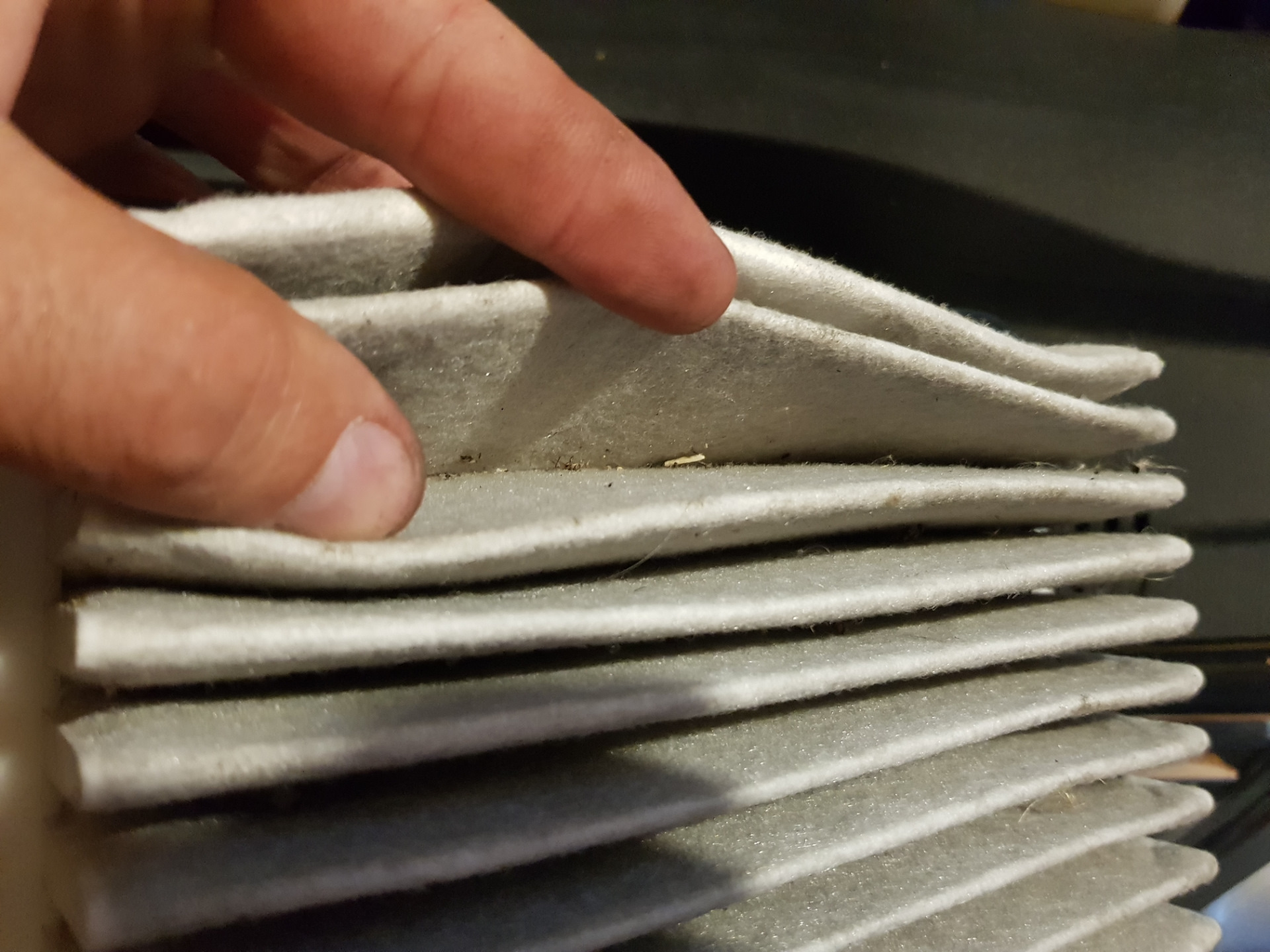

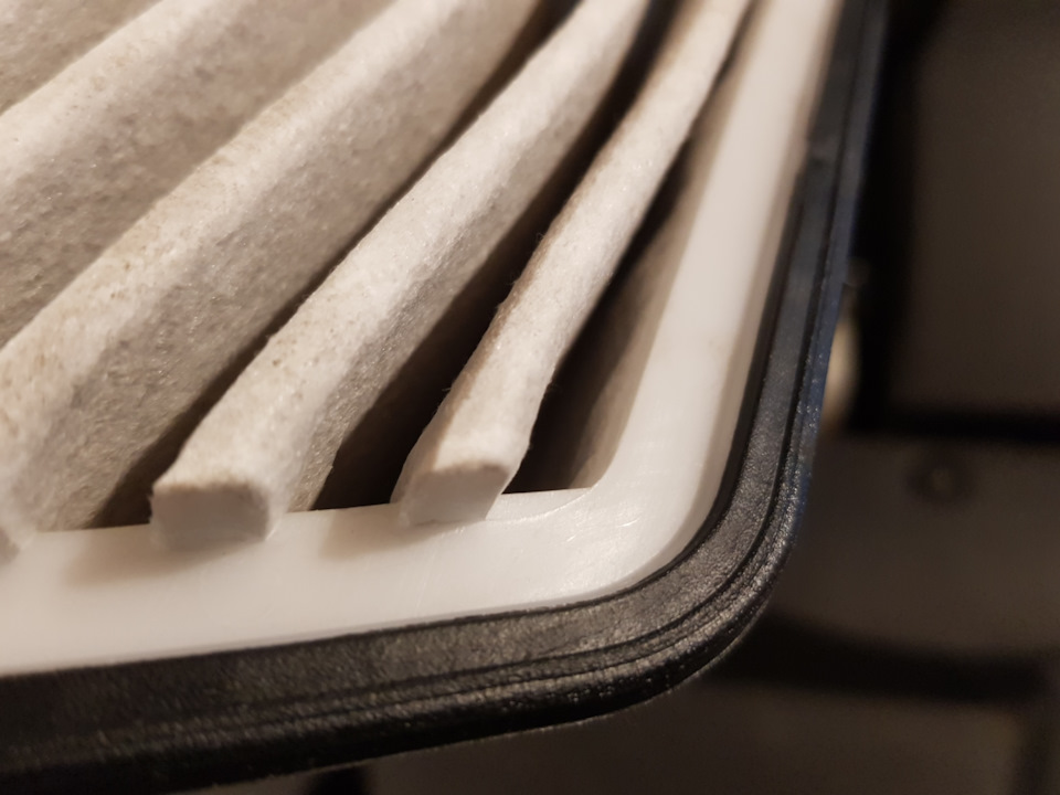

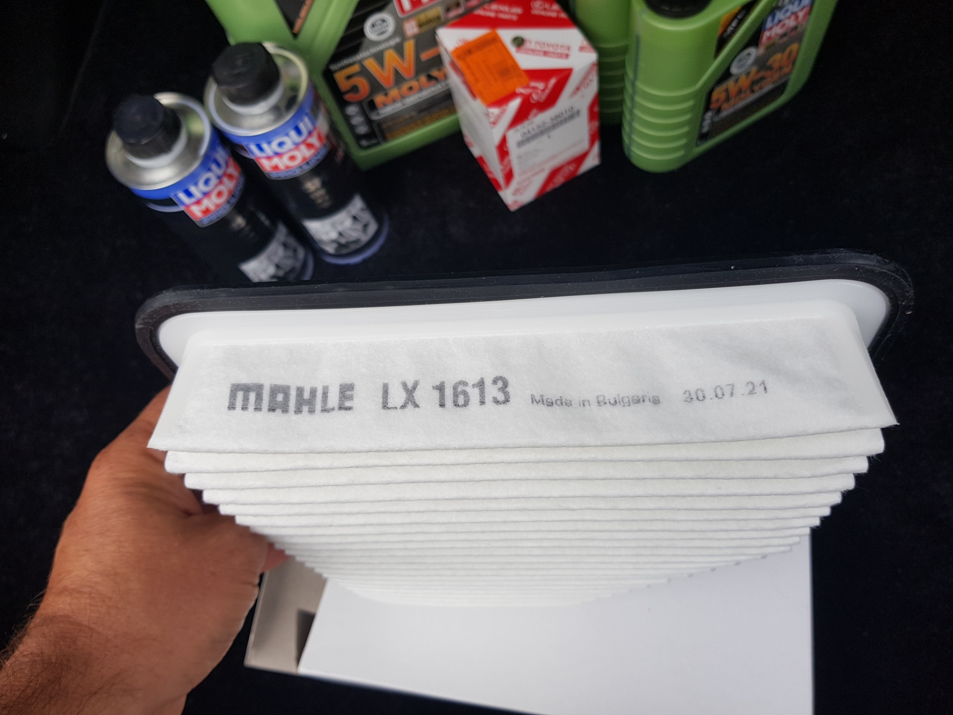

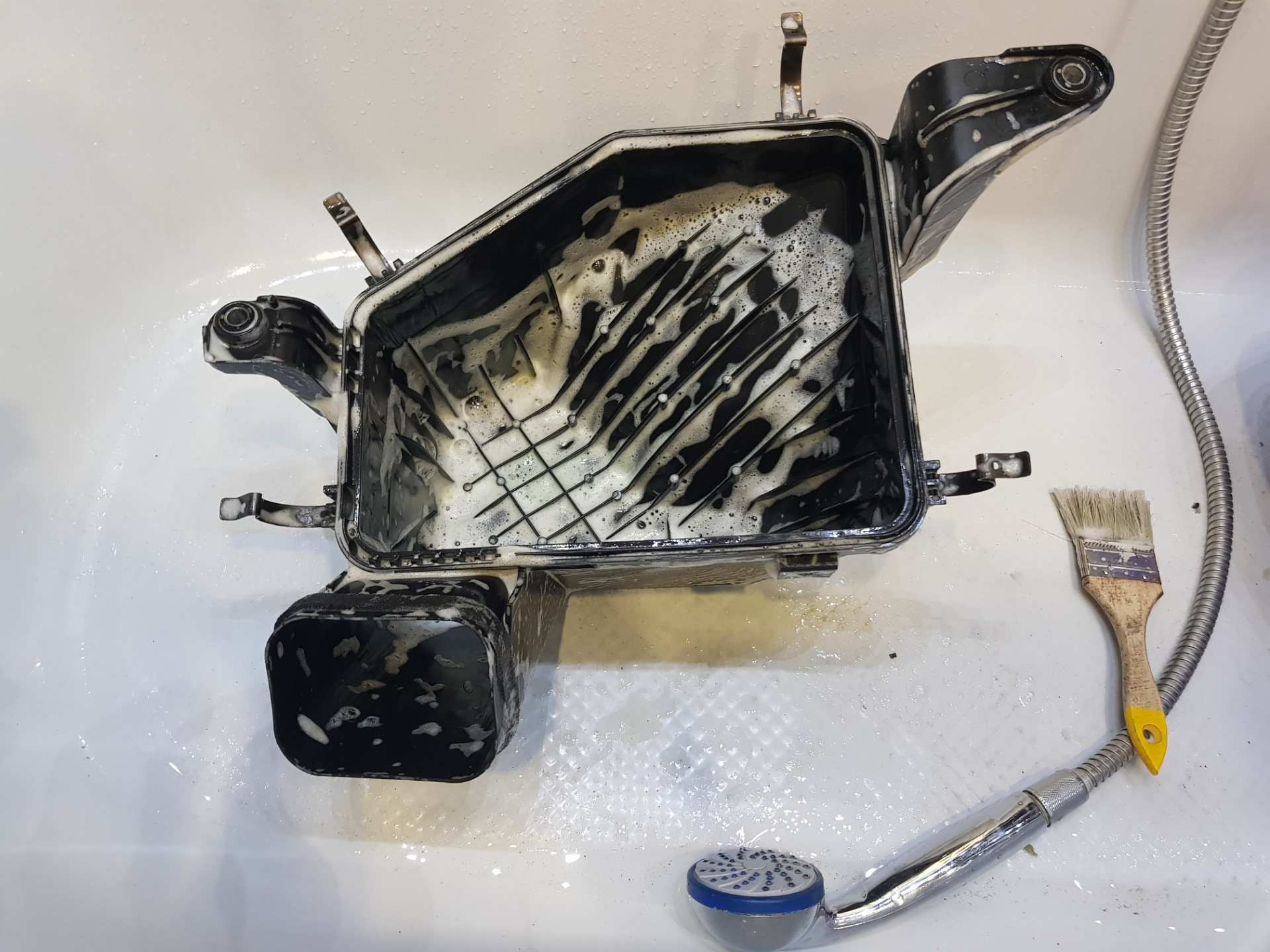

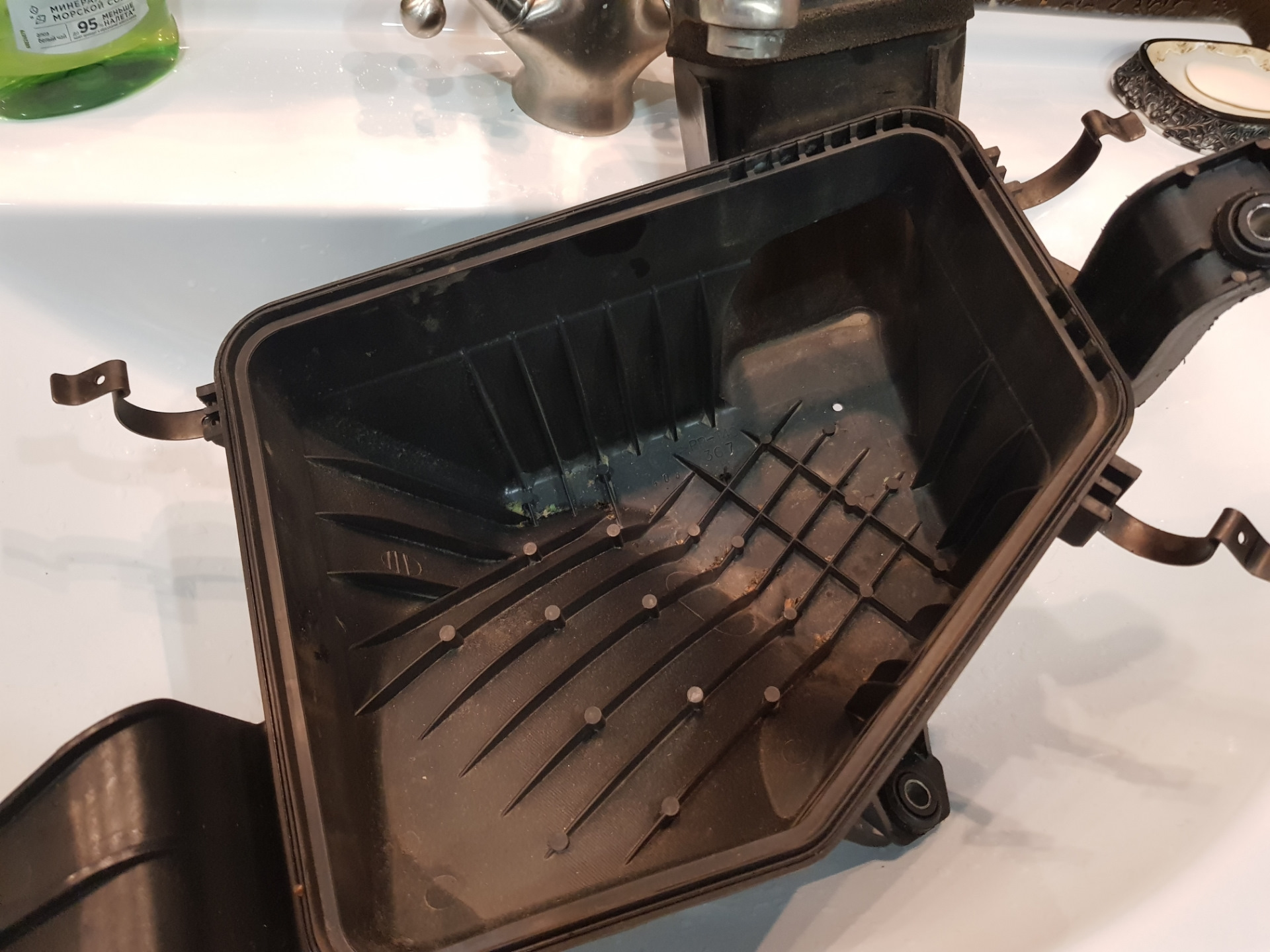

Далее воздушный фильтр двигателя, снова MAHLE LX1613. Менял год назад, накатал 11000км.
Фильтр очень неплох, за ним пыли не обнаружил.
Сам фильтр форму держит
В отличие от фильтра BOSCH уплотнитель впаян и не заламывается при установке.

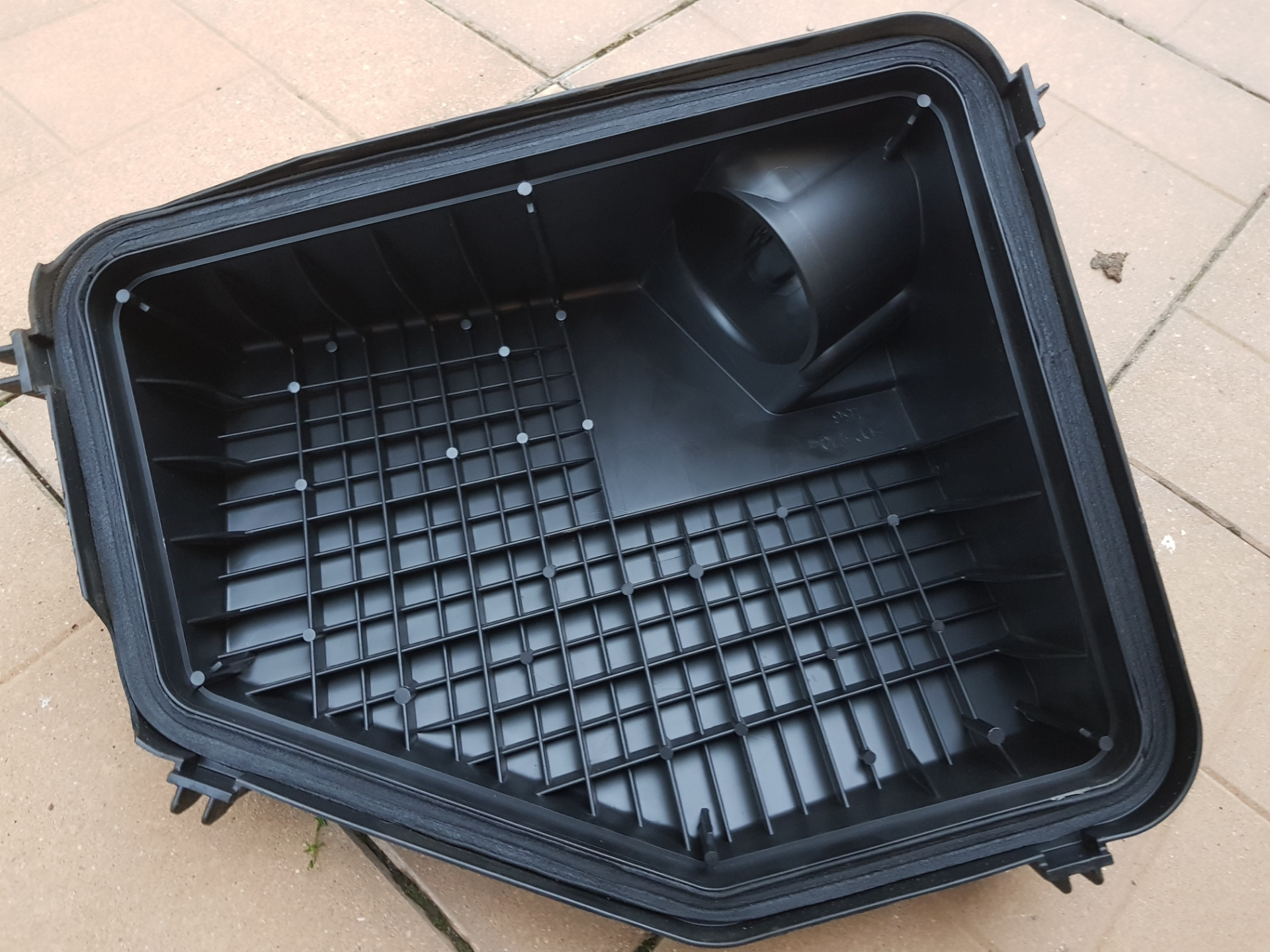

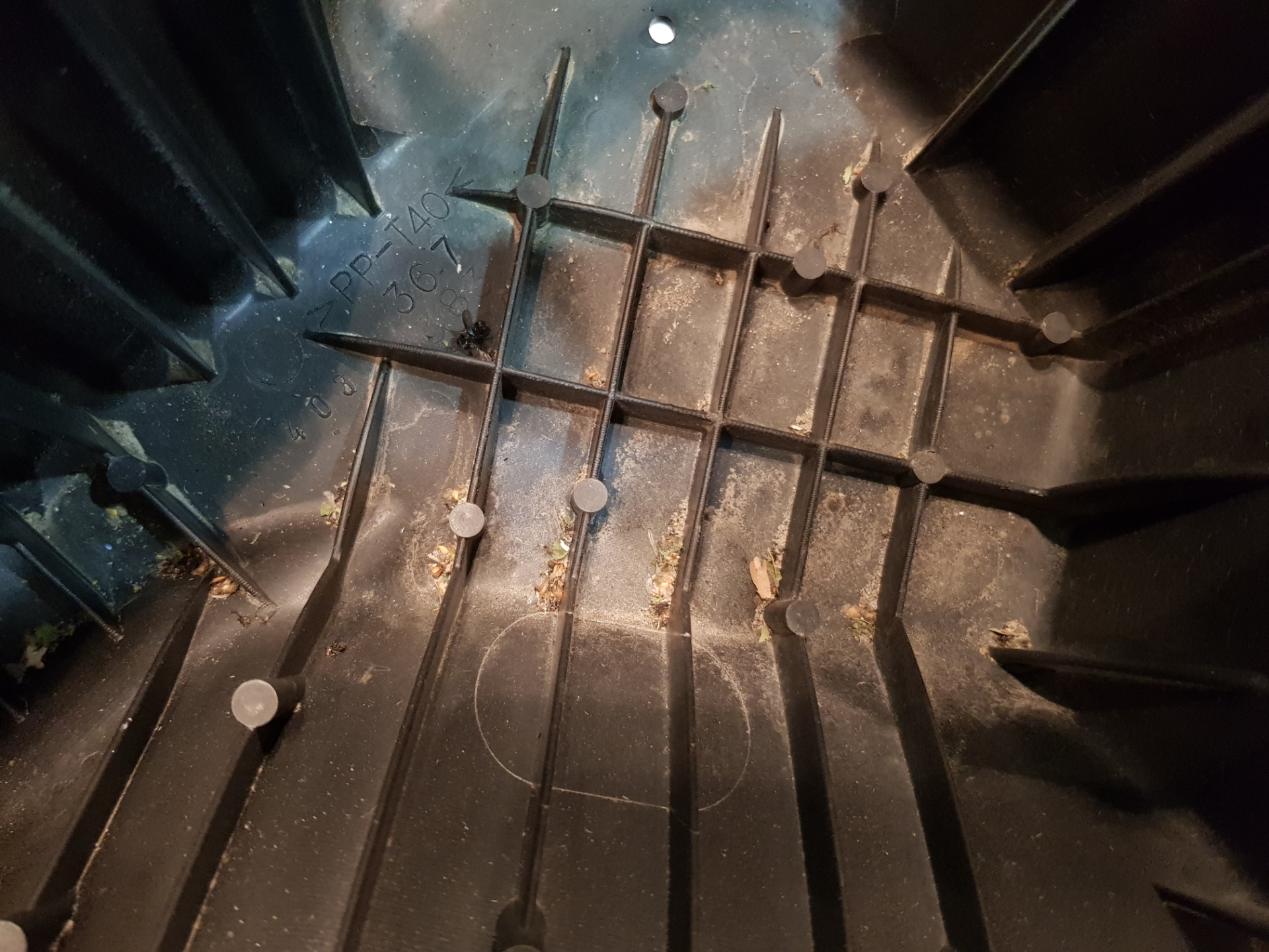

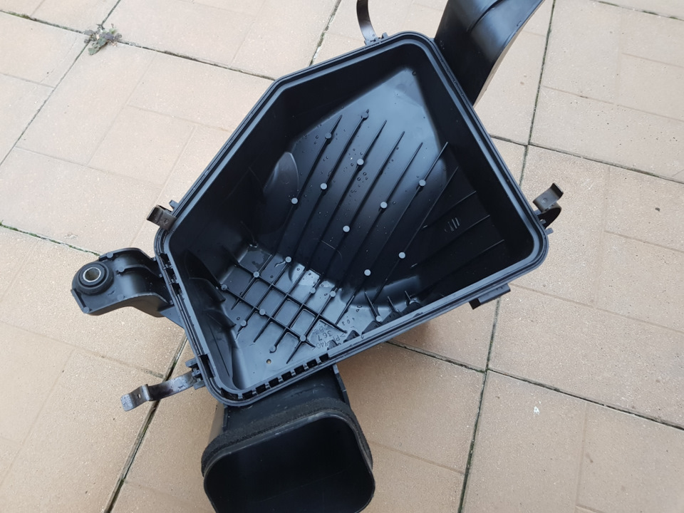

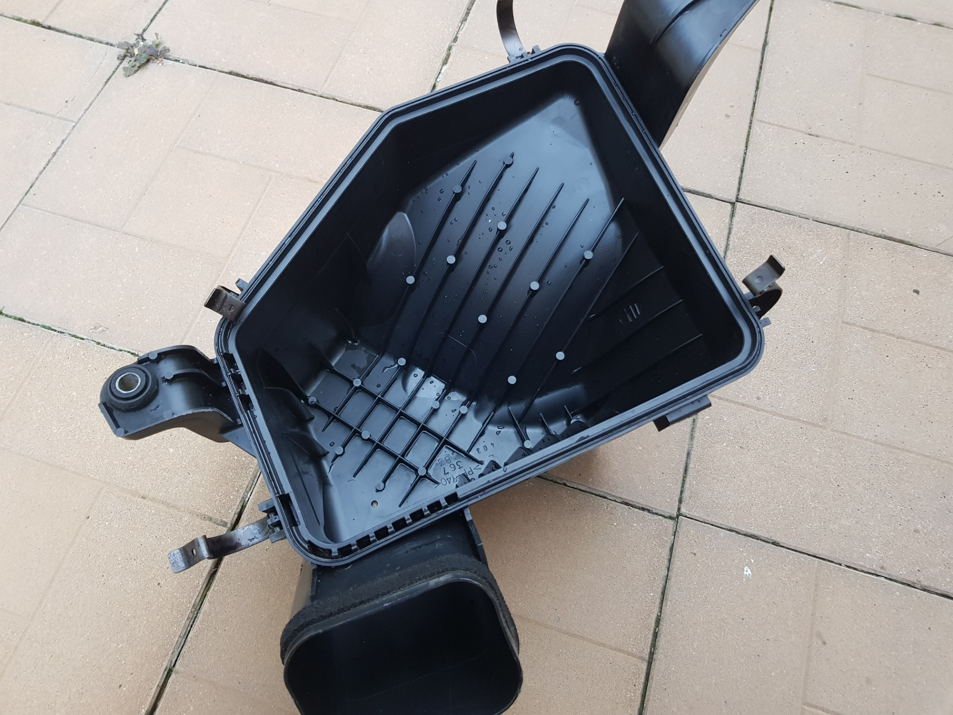

Нижний корпус довольно грязный.
Моем.

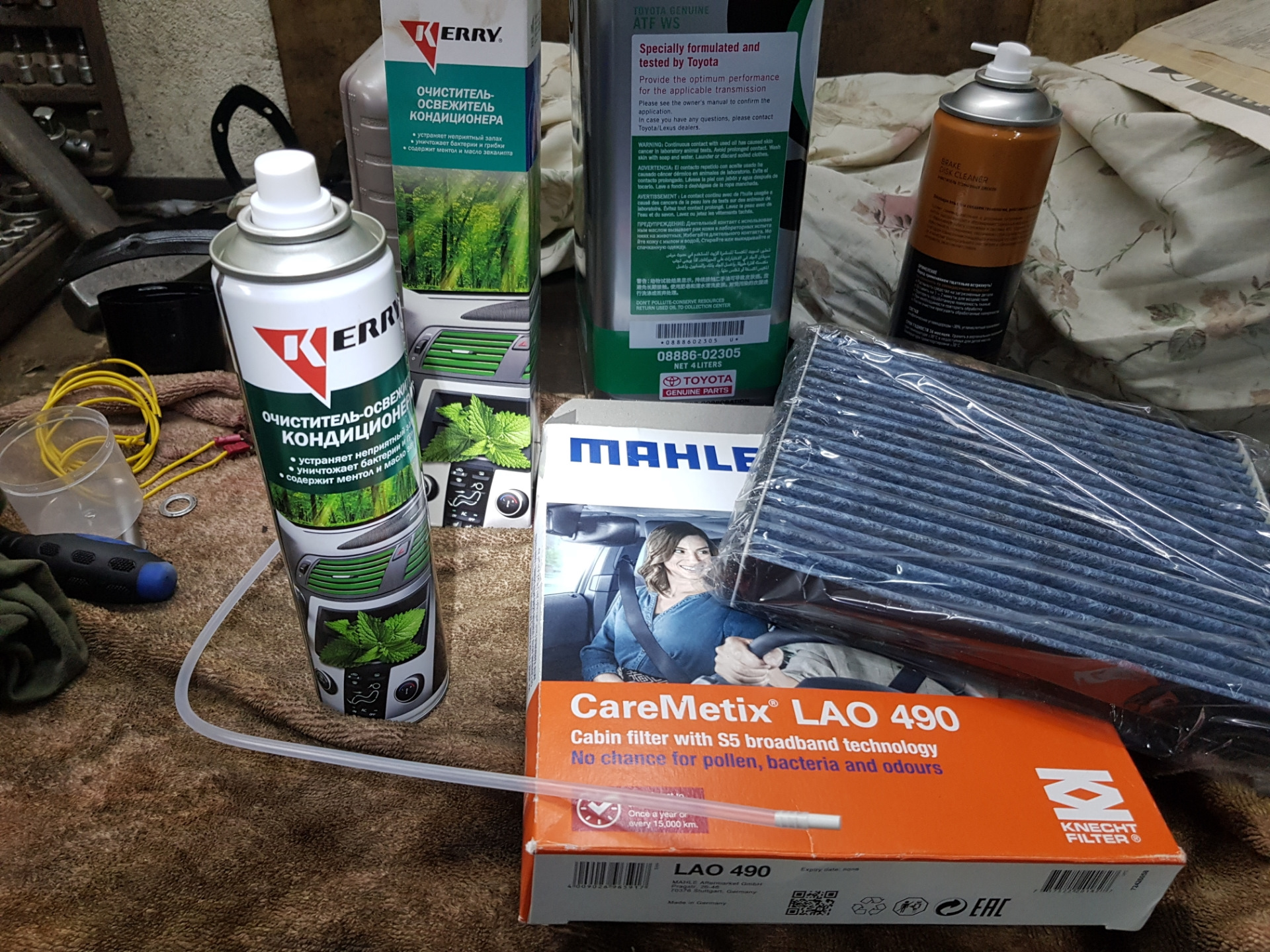

Теперь кондиционер.
В дренаж заливаю очиститель кондеционера от KERRY. Регулярно использую уже несколько лет. Рекомендую не дорогой но довольно эффективный.

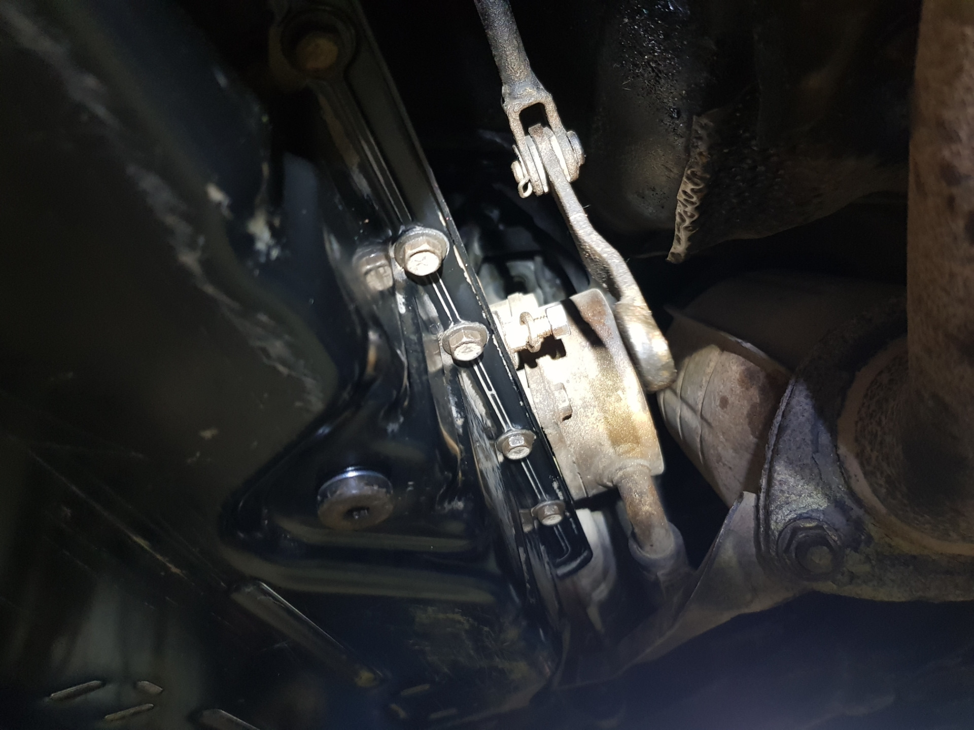

Для удобства нужно снять тягу акпп с ингибитора.

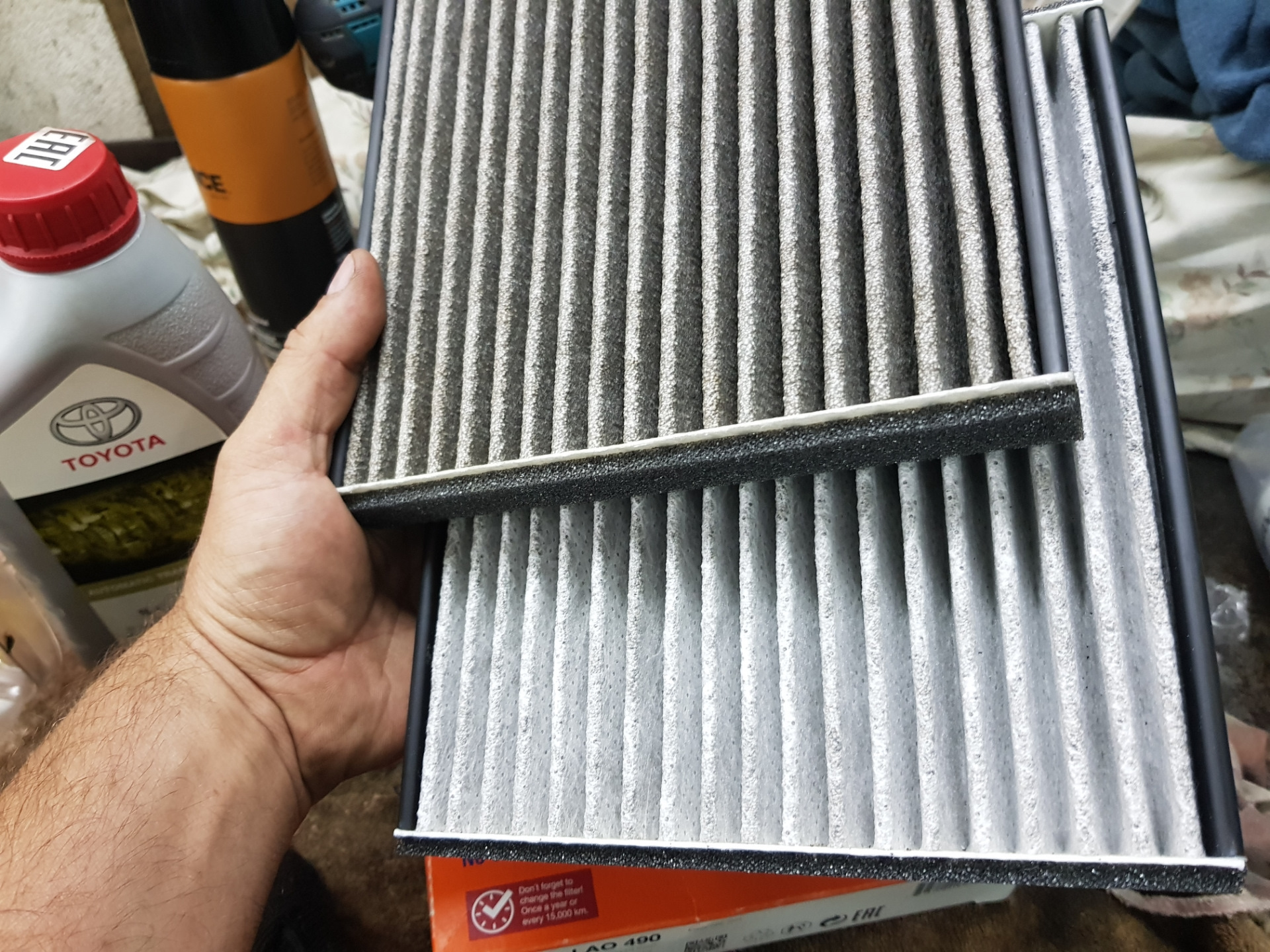

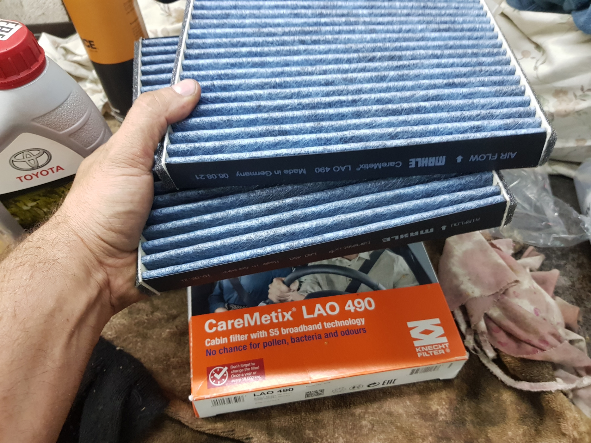

Фильтр салона менял год назад, и как и моторный, периодически продувал компрессором.
Снова MAHLE LAO 490.
Не хочу рекламировать, но за всю свою автомобильную жизнь я не встречал фильтра качественнее.
Идеальная форма, встаёт очень плотно, угольный, причём не просто черная бумажка, а два слоя материала между которыми угольный абсорбент. Весит он довольно прилично, не взвешивал, но по ощущению примерно 250-300гр.Всю поездку на юг на улице было синё от пожаров а в салоне практически не пахло. Звучит не правдоподобно, но это действительно так. Стоило приоткрыть окно и сразу смрад.
Один минус всё-таки есть.
Ценник 2.5 ₽, но как по мне он того стоит.

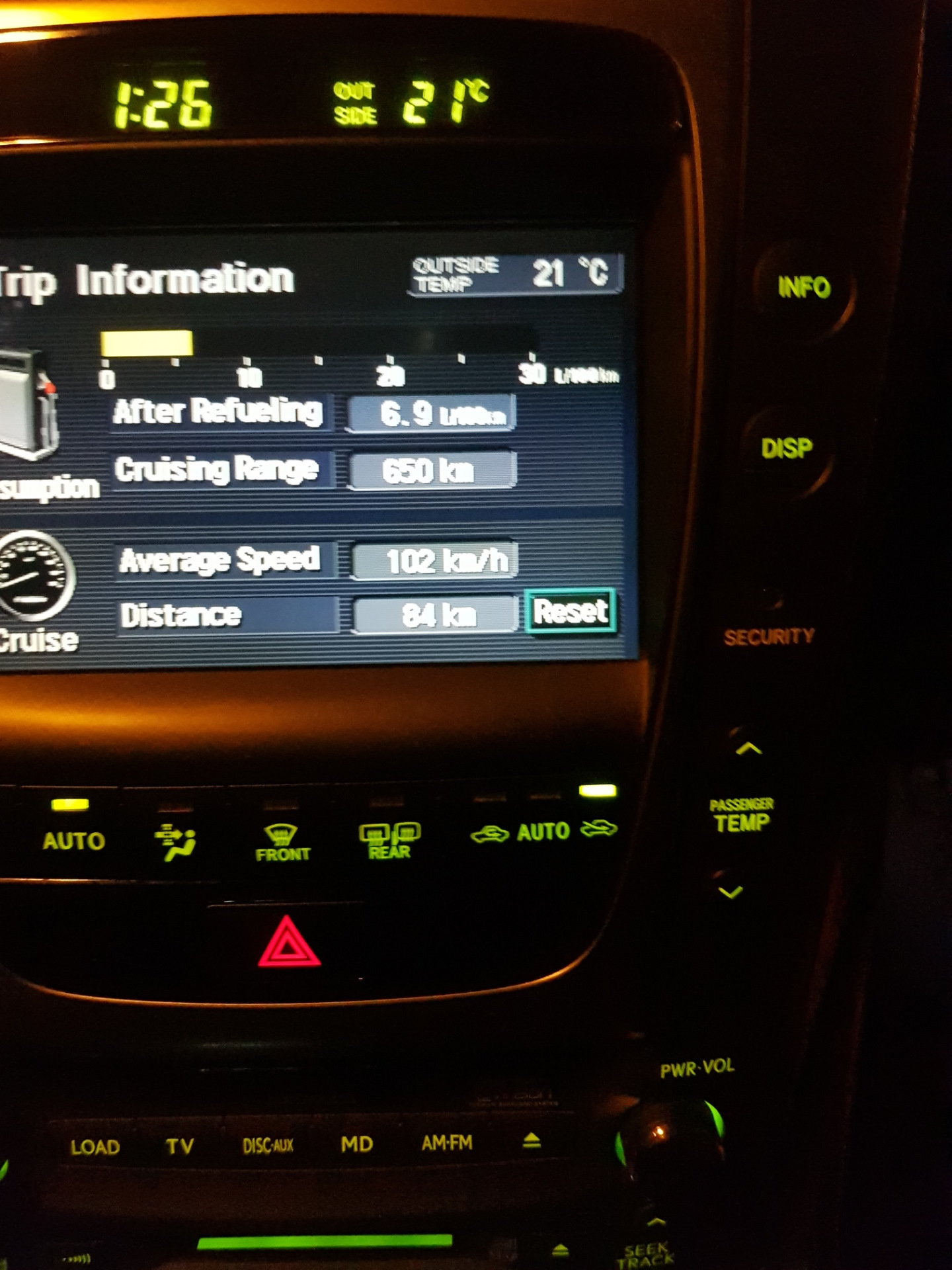

Как всегда порадовал и расход.
В среднем 7,2-7,5л.
Но были и маленькие рекорды.
У меня 110-130 км/ч 6,8литра
У жены 100-110км/ч 6,3литра
На сочинском серпантине поднялся до 9л. но в режиме PWR. В этом режиме можно притормаживать двигателем и нет большой нагрузки на тормоза.

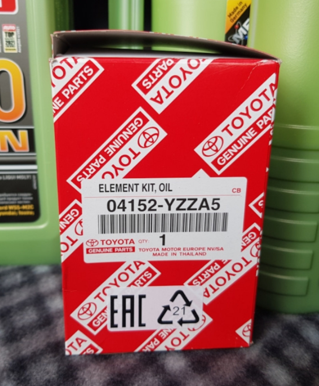

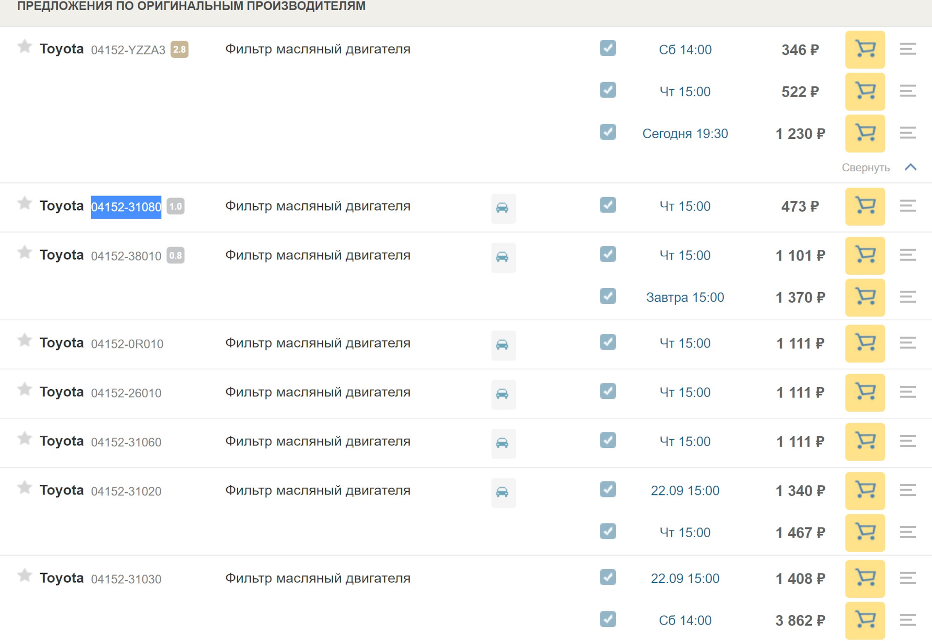

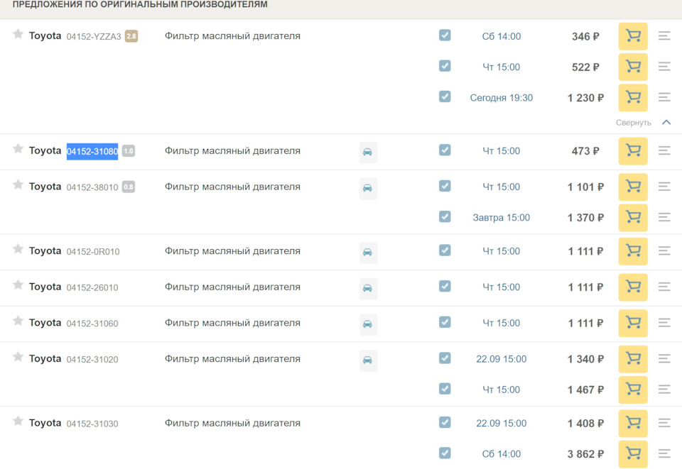

Кстати, на счёт маслянного фильтра. Тоже заказывал с таким артикулом, как у тебя. Сегодня открыл каталог и удивился (раньше не обращал внимание), их там целая куча и все оригинал. Какая тогда разница? Пробивал их отдельно, размеры идетничные все.
Одинаковые фильтра для разных моделей Toyota и Lexus или разных рынков. Например артикул с буквами для ОАЭ. Если не ошибаюсь всего 21 вариант одинаковых фильтров.
