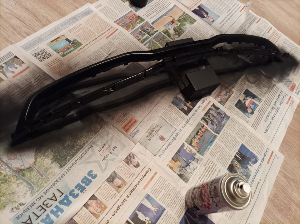

Разобрал её аж на три части, отмыл.
Зашкурил хром, покрасил в чёрный.
Пока сох первый слой запаял вторую часть решетки.
Так же зашкурил, покрасил)
Остаётся собрать и поставить)

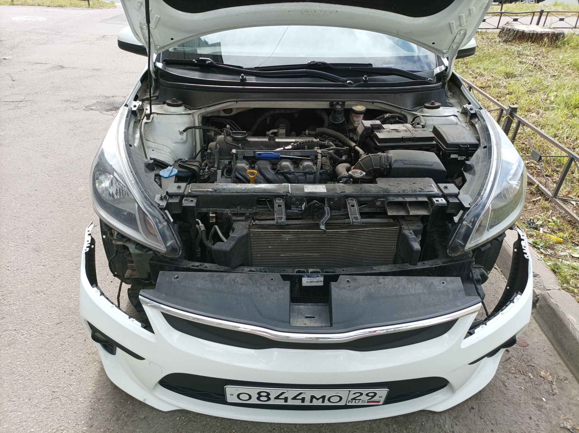

Прошло пару дней и я её установил.
Скинул бампер, в принципе не сложно)
Отцепил кучу застёжек, два самореза один из которых пришлось ломать.
Что самое интересное, что на купленой так же сломано крепление)

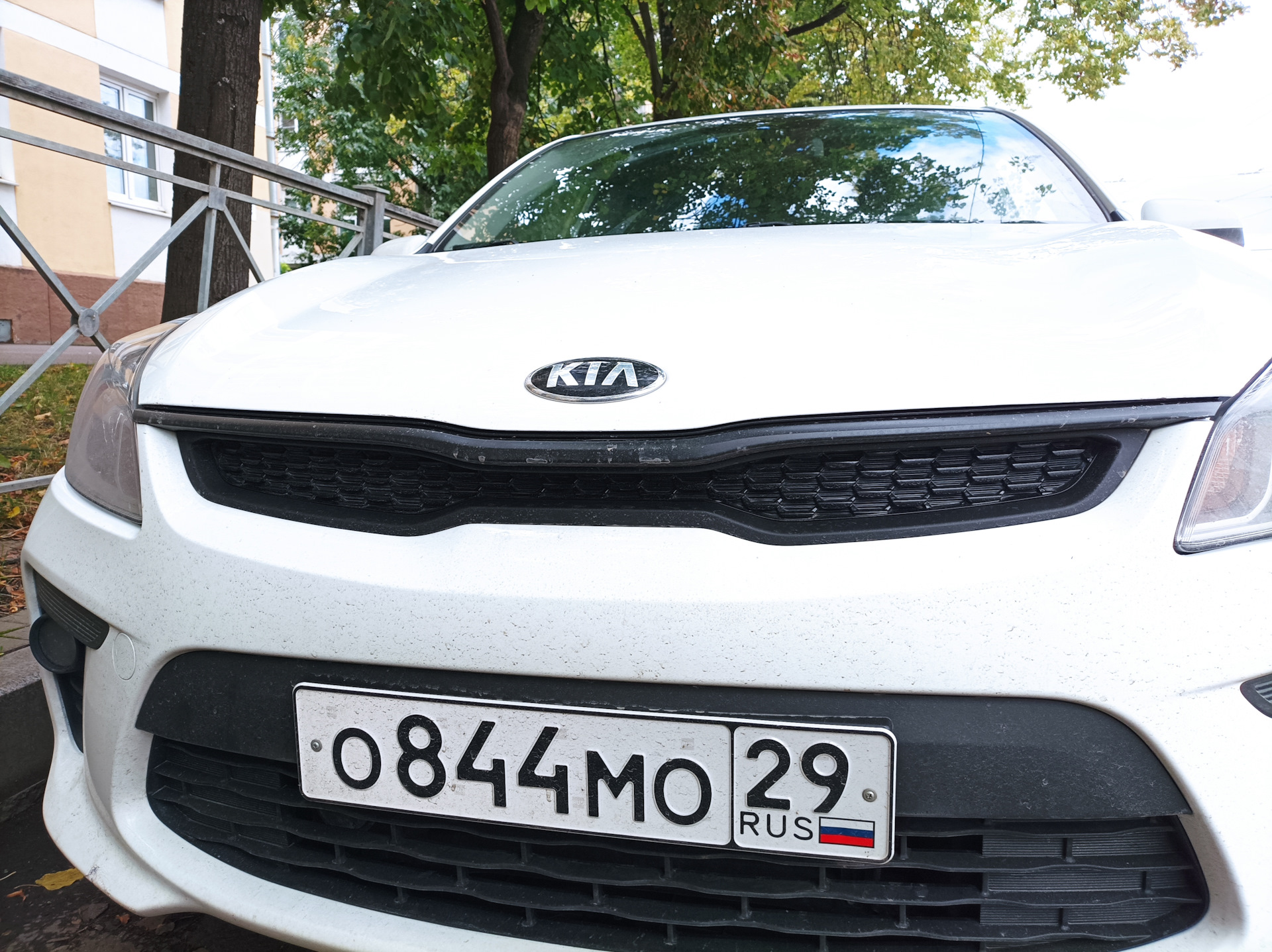

Собрал в обратной последовательности и вот итог:

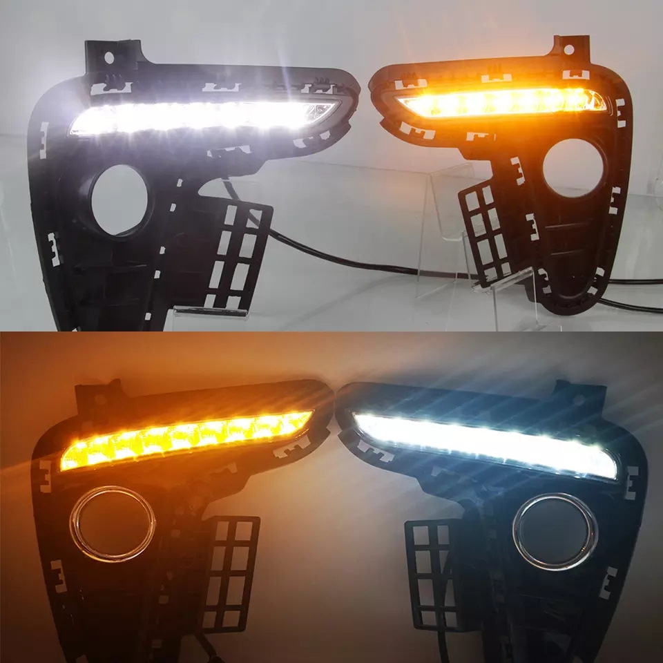

Дальше в планах дхо как у престижа(цена 3000₽-4000₽)

Зачем ее всю в чёрный задувать? Особой разницы тогда нету между заглушкой и этой решеткой, верхняя часть это конечно согласен что хром там не нужен, но зашкурив его краска не будет держаться должным образом, нужно было его вытравливать, а самый лучший вариант это пленка (столкновение с мошками и тд ей не страшно + на Мойке можно не боятся давать давление на нее)
Так и покрашена только хромированная часть, остальное и так было чёрное, просто теперь матовая.
Середину не красил, она глянец.
Я про эту часть, верхнюю хром планку это согласен хром лишний, но когда ещё и эта чёрная, она теряется.
Так она тоже тёмного цвета была, просто теперь матовая)
Мне нравится) не так часто морду смотрю, но лучше чем просто плоская)
Ну не сказать что прям темного, но все же как-то выделялась, дело конечно не мое, но я лично на своей только хром саблю в пленку затянул
Так как она б/у была потёрта и сломана, я ее покрасил полностью)
На фото конечно этого не видно, но поверю на слово

4 тыс хдо от Люкса или Престижа?😳😳
Ну ну🤭🤭
Скорее всего это имеется в виду. С функцией поворотника.
Аааа. Тогда да
Vit15
Да, такие)
Vit15
Интересно как сильно разочаруется автор когда они перегорят через месяц или сразу брак придёт, + хром элемент для туманок выглядит как бублик в реальности, проще потратить грубо говоря 15тыс и поставить оригинальное все 😁

Облезет, лучше в медном купоросе убрать хром и потом покрасить, на пред машине так и делал, несколько лет все ок. А на хром хоть и зашкуреный облупится через мес, два)
Пытался ктотом вывести не получилось.
А так зашкупил два слоя краски и два слоя лака.
Слезет буду пробовать ваш метод)
Online292
Пленкой обтянул и забыл, всегда можно вернуть в сток.
Как вариант, но был балончик краски и лака) пока так)
