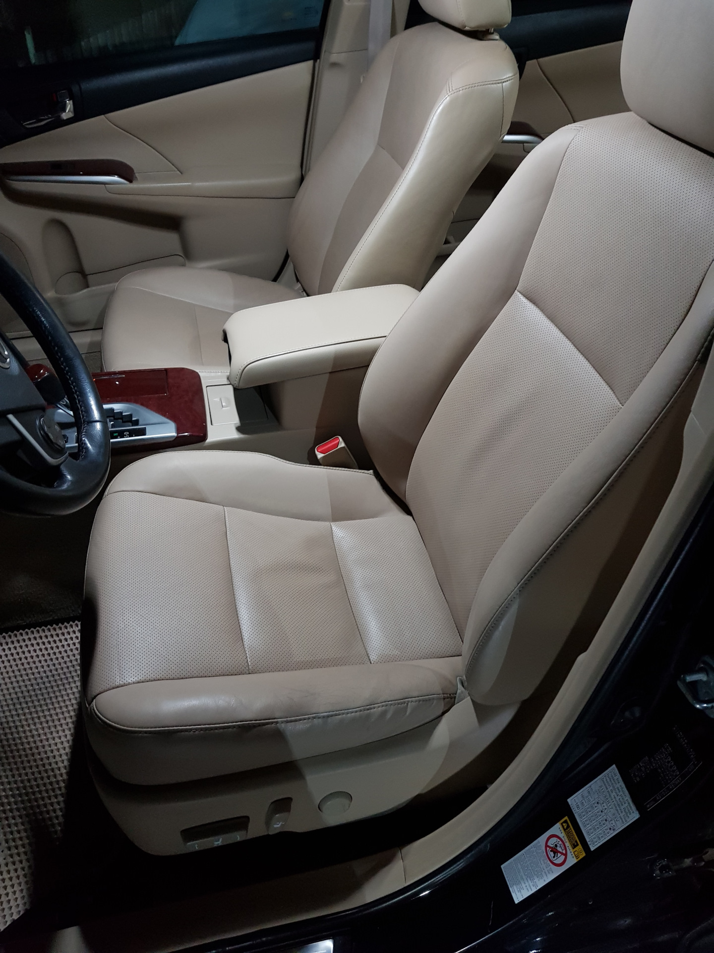

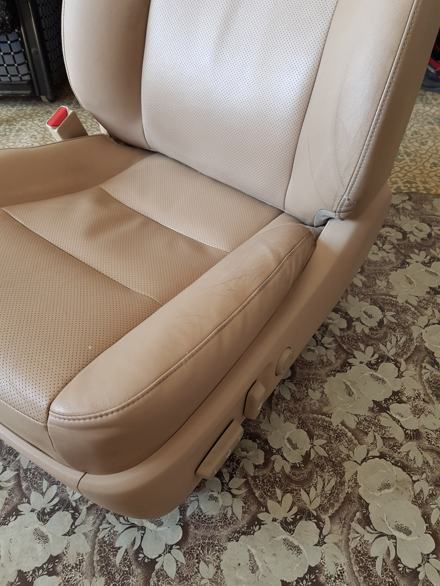

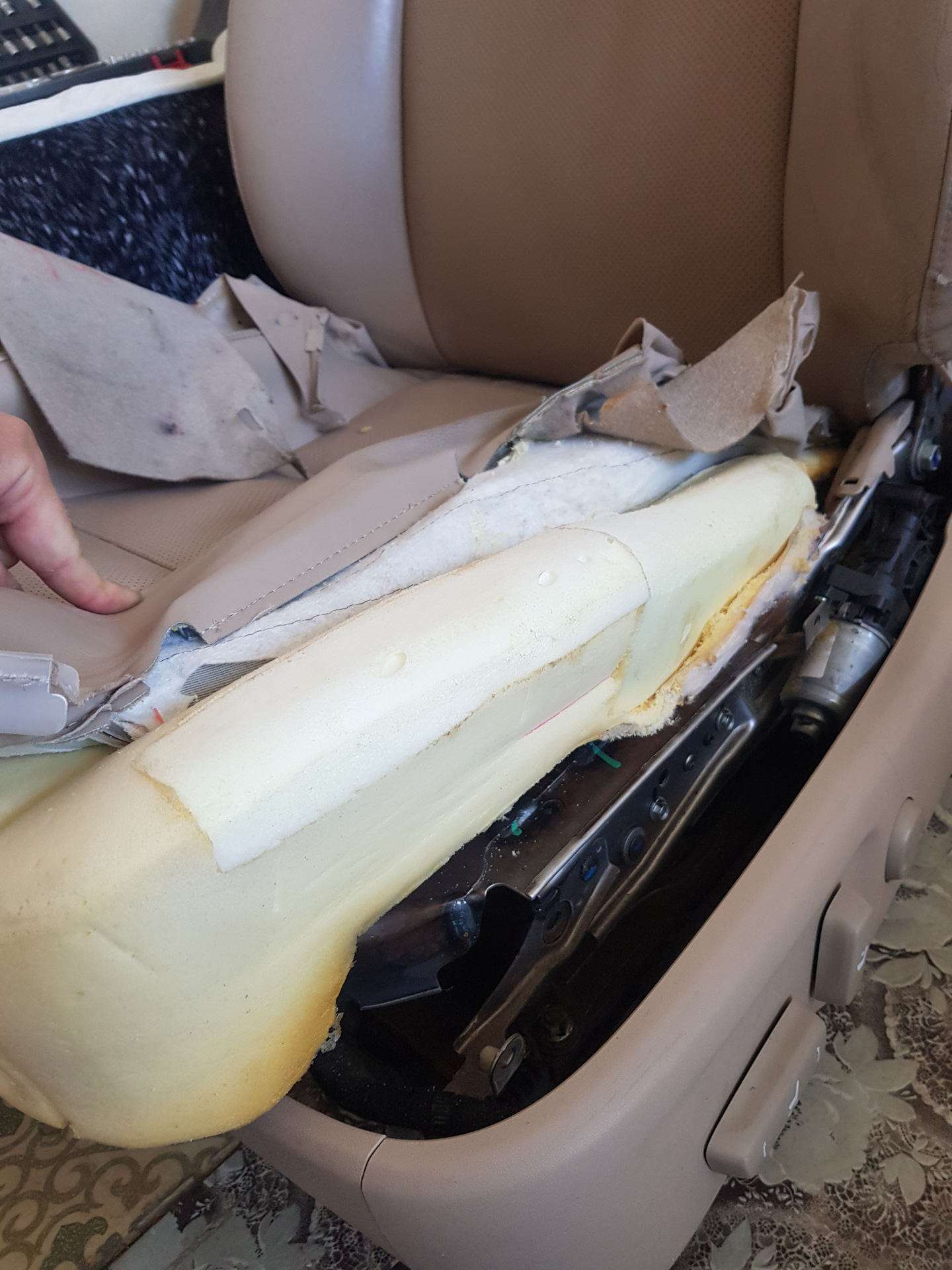

С самой покупки авто, ездил и думал о восстановлении изношенной боковой поддержки водительского сидения.
Вид мягко говоря, после открытия двери, был не очень.

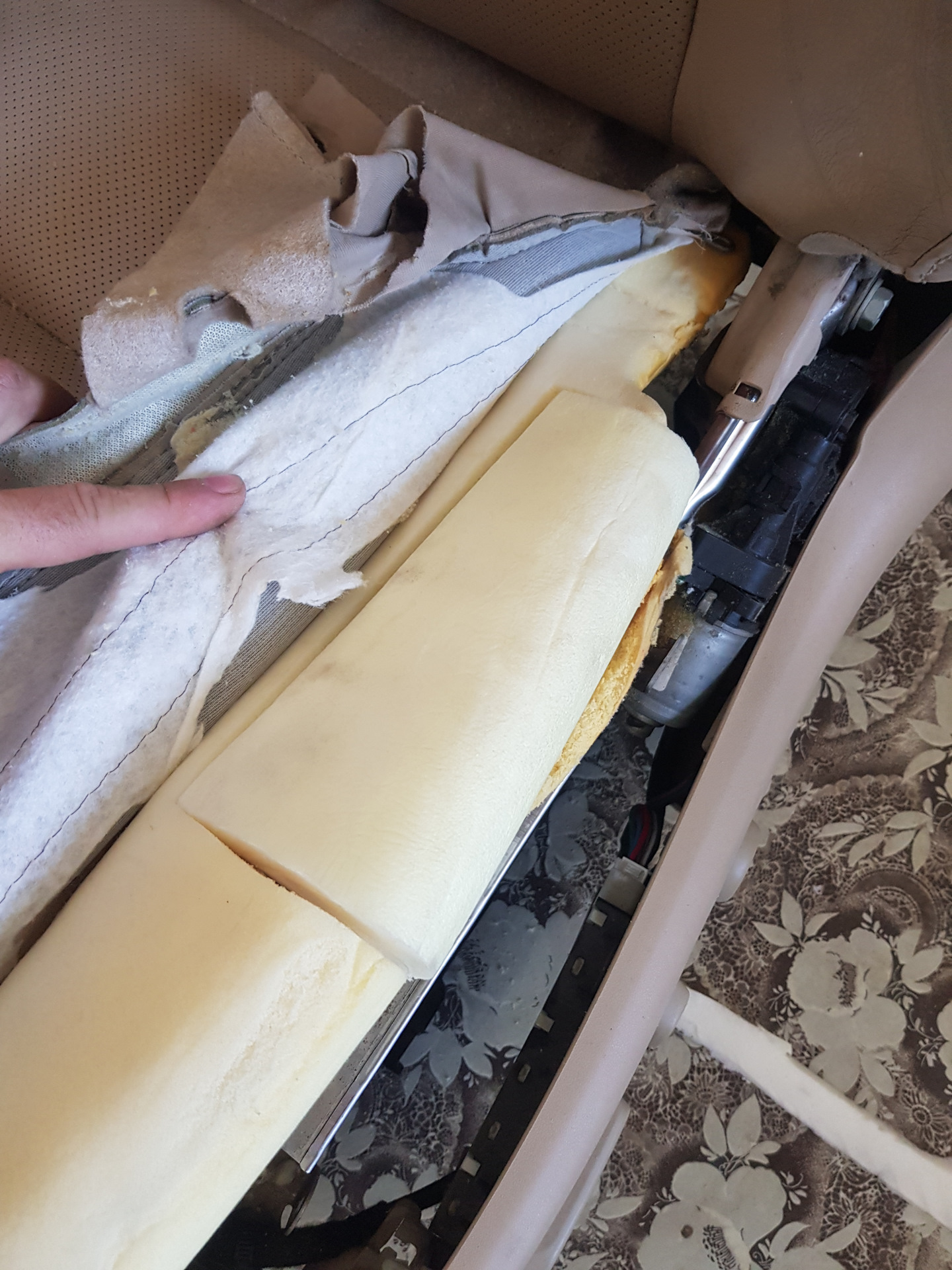

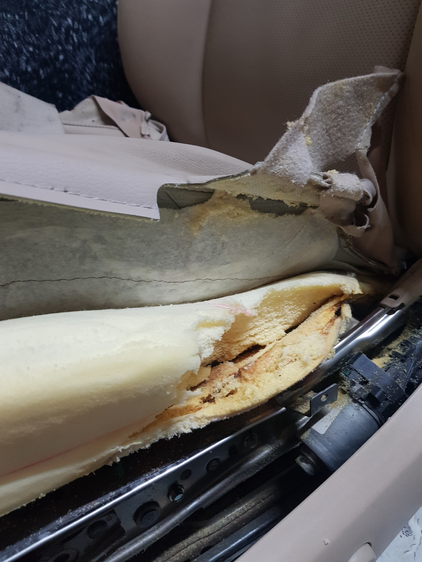

Руками нащупав слабые места поролона, определил зону которую требуется удалить.
Лезвием вырезал деградированый поролон.

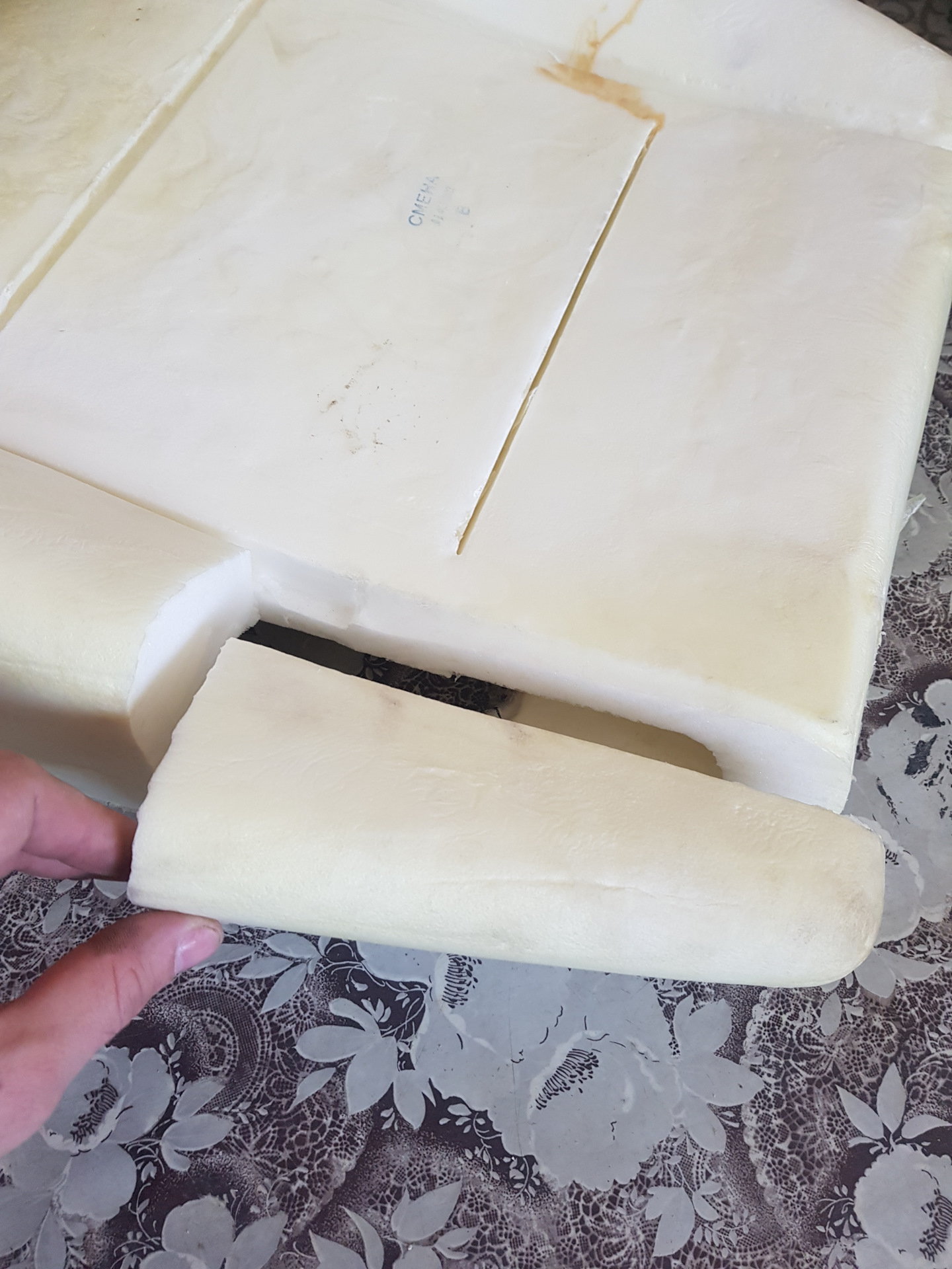

Из приоровского пенолитья вырезал наиболее подходящий кусок с запасом и начал постепенно так же лезвием убирать с него всё лишнее.
Максимально подогнав под заводские формы, промазал все стыки клеем и прижал друг к другу, подержал минут 7.

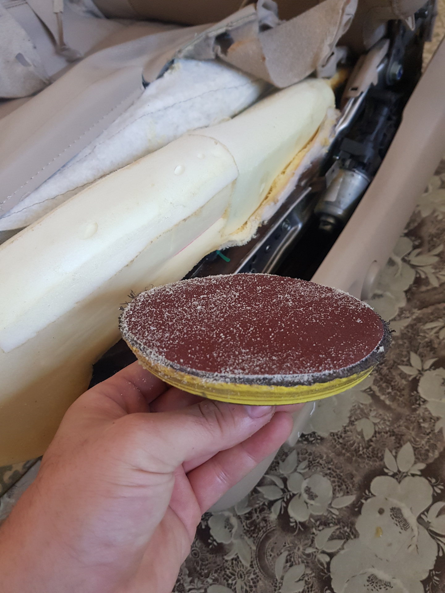

Всё схватилось. Далее нащупал ещё одно слабое место и решил так же вклеить вставку из нового пенолитья. После проделанного получилась небольшая ступенька между слоями. Окончательную форму придал наждачкой (100 градацией) установленной на насадку для болгарки.

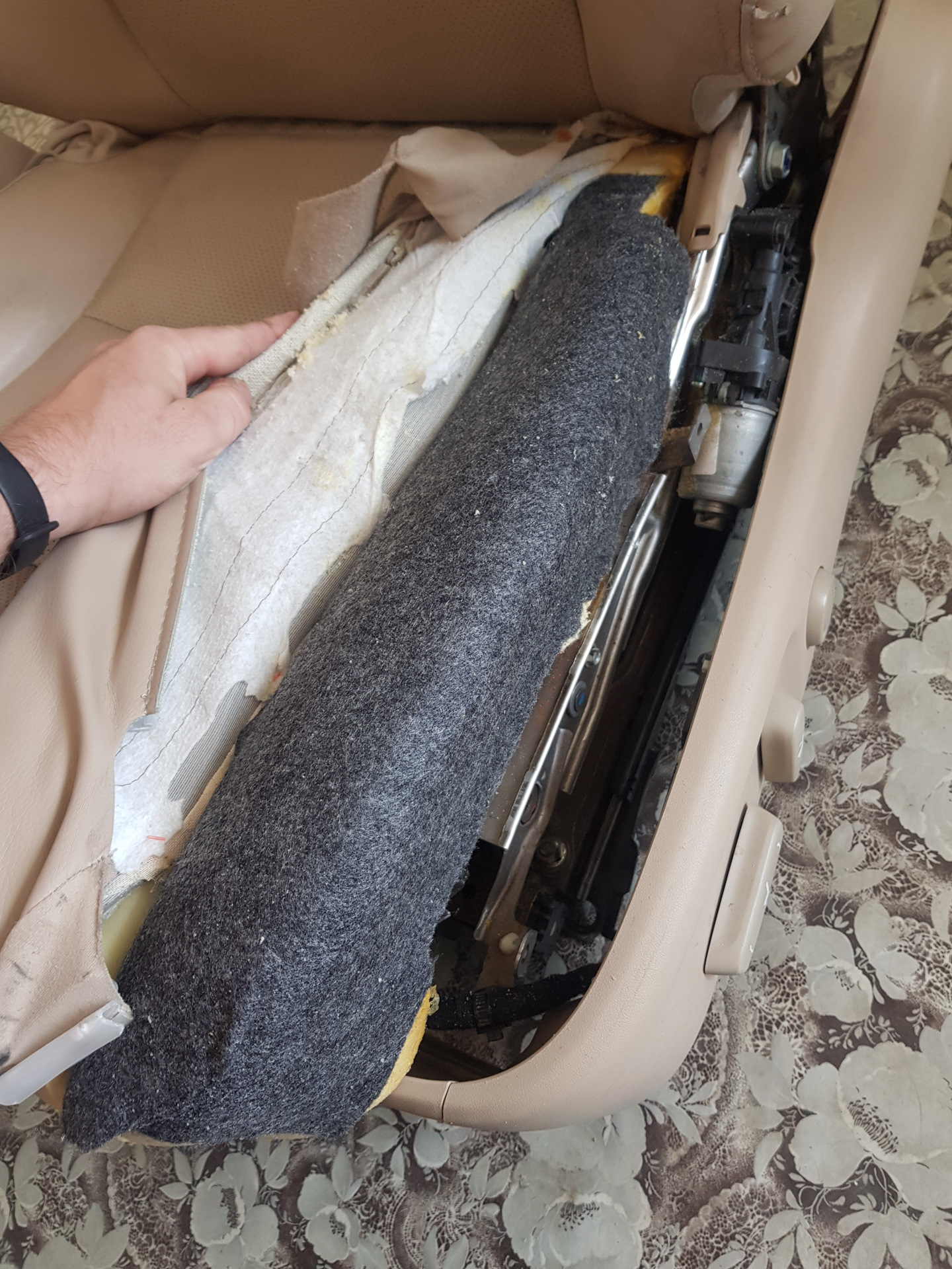

Сверху на всю боковушку наклеил карпет, чтобы не чувствовался клей на стыках.
Получилось очень даже прилично, но т.к. длительное время на авто ездили с ушатаной сидушкой, "кожа растянулась" и я решил ещё добавить слой 3мм синтепона.

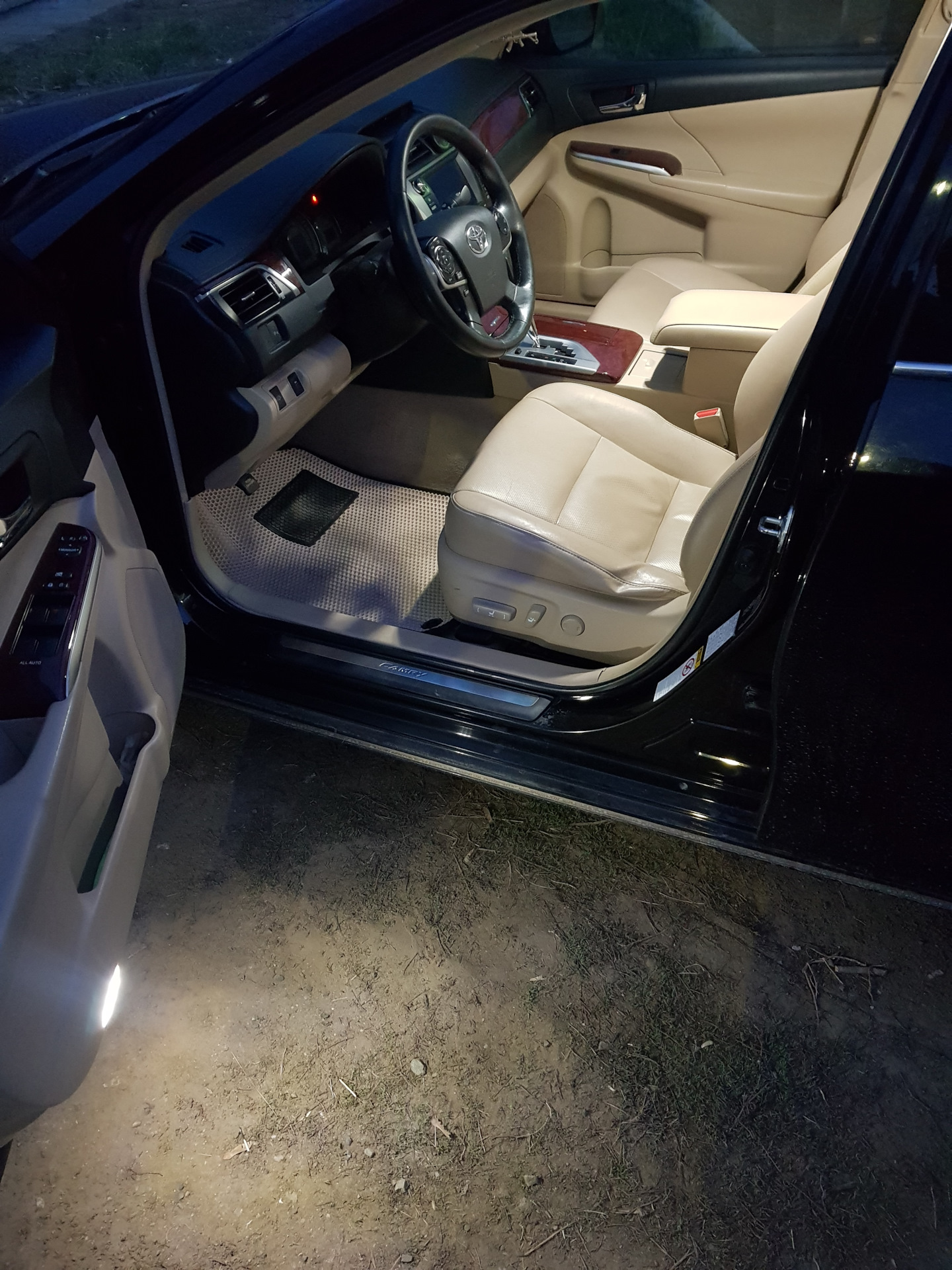

После всё собрал на свои места, пропылесосил ковролин, помыл все панели, почистил сидение и установил в авто.
Результатом очень доволен.
