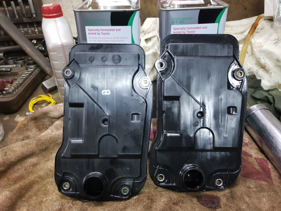

Кстати фильтр брал оба раза оригинал но есть визуальные отличия.

Банки масла ориг, один фильтр правый не ориг.
В курсе, научился отличать. К сожалению у нас всё на заказ, проверить можно только после оплаты и получения. Возврат оригинальных запчастей привезённых на заказ не возможен, а доказать что запчасть поддельная не реально.
