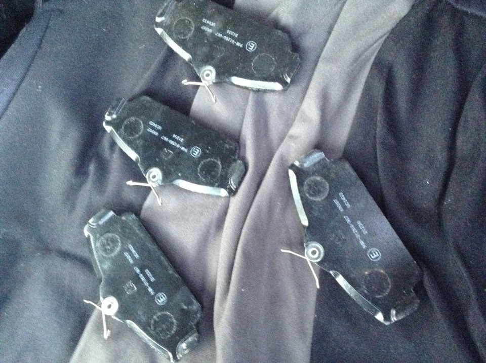

Ситуация такова, менял я как-то колодки и столкнулся с проблемами, которые, почему-то (скорей из-за неопытности), очень долго разгребал — жуткий скрип колодок, закисшие пальцы, ход колодок (к диску и от него), грязь и все остальное… как оказалось, в большей степени все это было связано с закисшим, заржавевшим, грязным поршнем, который не "исполнял свои обязанности". И пришел я к этому только аж на четвертый раз переборки суппортов, одновременно подпилив напильником колодки сверху и снизу, чтобы они могли свободно передвигаться по направляющим. Какие именно колодки брал не помню, т.к. коробку выбросил давно, а поставил через 4 мес. Вот так они выглядят. Стоимость на ноябрь — 1000 руб.
Короче, когда менял получилось так: с левой стороны никак было не отжать поршень — поэтому пришлось влепить одну старую колодку. Справа все отжалось более менее нормально и поставил 2 новые.

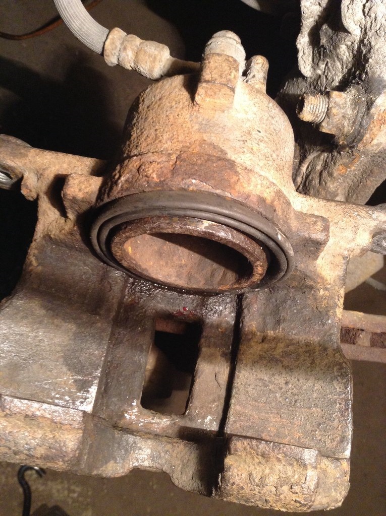

Начал разбираться, заново чистить, перебирать, подточил как раз колодки сверху и снизу и взялся за поршень, боялся лезть под пыльник, чтобы не порвать, оказалось он крепенький и как-то, но почистить можно.
Напомню, что больная была левая сторона, где поршень отжимался только на половину!
Фоткать начал поздно, поэтому всей изначальной грязи с ржавчиной будет не видно, но поверьте ее там было много.
Поехали:

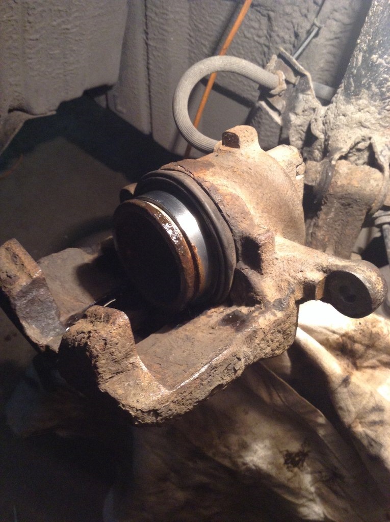

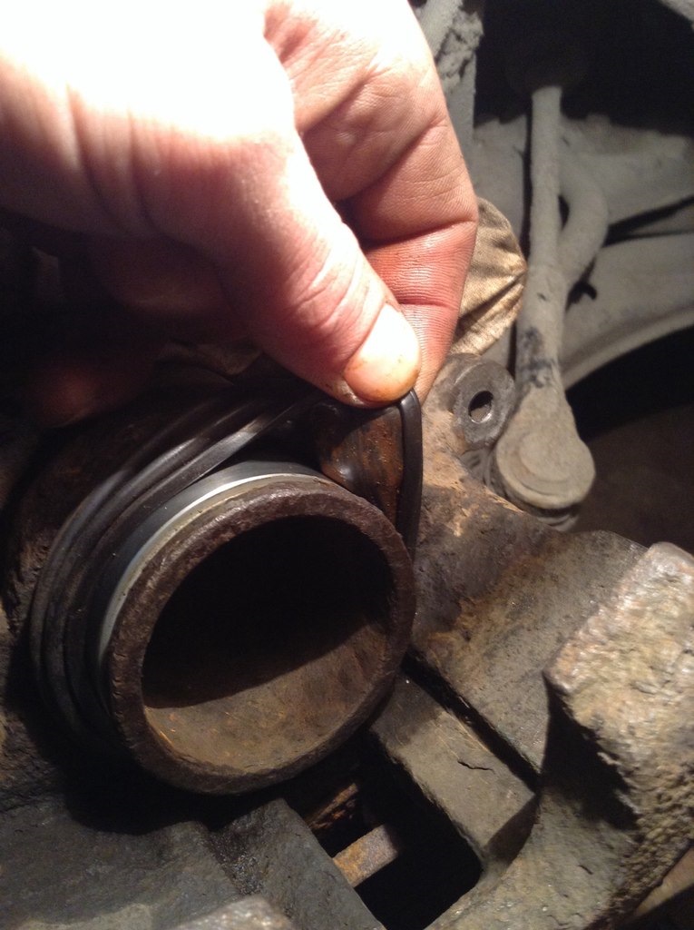

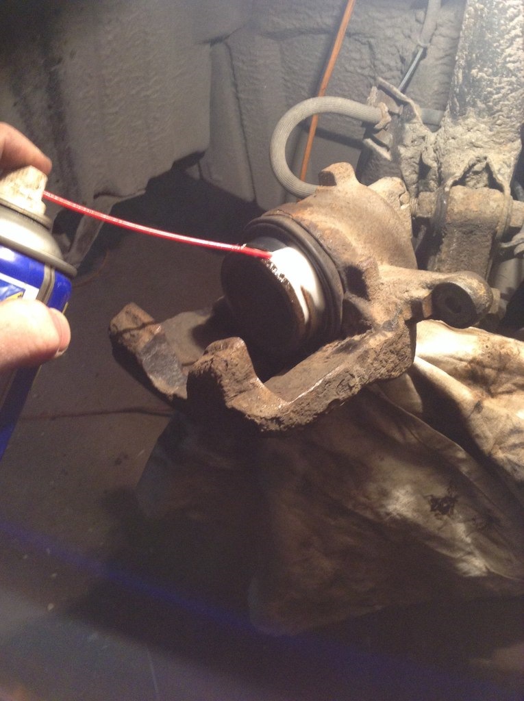

Прокачиваем немного поршень педалью, поднимаем пыльник и отодвигаем его.
На данном фото я основную грязь со ржавчиной убрал, поэтому уже так блестит, но это было только начало.

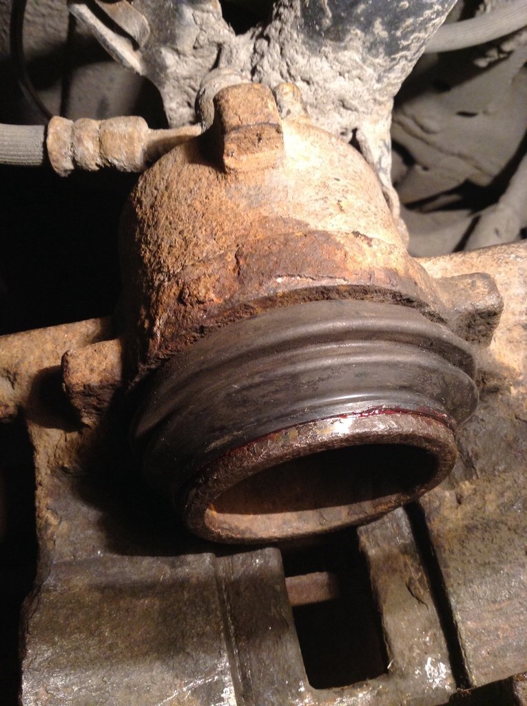

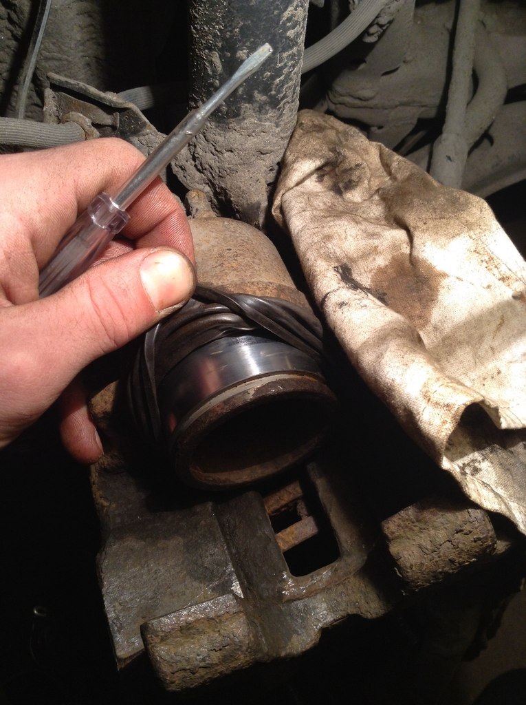

Далее берем WD-40 и тщательно все заливаем, под пыльник тоже. столько грязи начало выливаться, ппц.

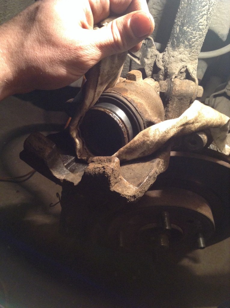

Далее берем тряпку и начинаем пид**ить чиститьчиститьчистить.
Тяжело было подобраться в самом низу, т.к. мешает суппорт, но там скопилась основная грязь, которую очистила вдшка, поэтому изгаляемся, но добираемся и вычищаем…
Подворачиваем пыльник и видим, что вдшка не все очистила, грязь аж налипла на пыльник изнутри
Теперь берем тонкую, маленькую отверточку, наматываем на нее тряпку и чистим пыльник, опять же не забываем про самый низ, где вся жижа.
Должно получиться что-то вроде вот этого:

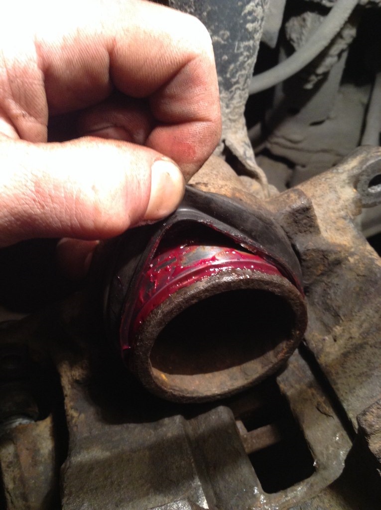

Теперь достаем смазку, купленную за 50 руб, для поршня суппорта
Обязательно перед следующей процедурой вытираем все насухо от ВДшки, особенно внизу, иначе разъест немного смазку и та, соответственно не будет выполнять свои назначенные св-ва! :D
Где-то пол пакетика кладем на поршень и под пыльник
Дальше все закрываем пылником и пальцами проходимся сверху пыльника, чтобы смазка легла равномерно и по всему поршню.

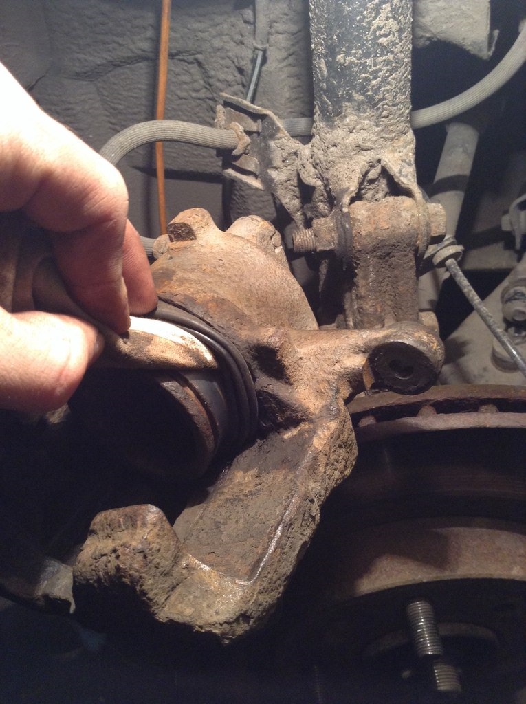

Теперь момент истины…
В теории, после такой чистки, поршень должен вдавиться, если конечно там не ппц какая критичная ситуация.
Вдавливаем, иии даа! Он вдавился!
Теперь прокачиваем педалью снова, чтобы он вышел. качнул раз 6, боялся чтобы лишнего ничего не сделать, а то вдруг выдавится полностью))

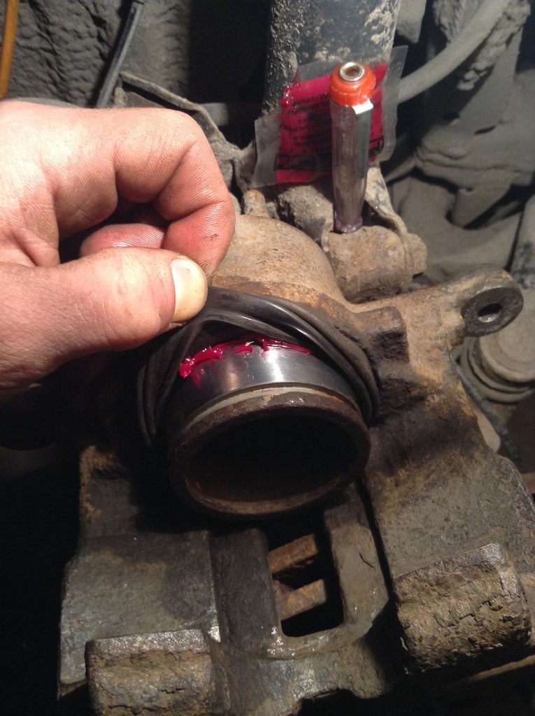

Теперь поднимаем пыльник и смазываем оставшейся смазкой, потому что пол пакетика однозначно мало.
Опять так же одеваем обратно пыльник, пальцами протаптываем и снова прогоняем поршень.
После того как прогнали, край пыльник втаптываем в специальную канавку на краю поршня (ее видно на всех фото), плохо, конечно, входит он туда, из-за износа, наверно, но делаем максимально положительно)
В итоге вот такой вид после второй прогонки:
На этом чистка окончена!

Так же рекомендую подтачивать колодки, если не угадали с размерами (потому что на сколько знаю есть два вида, которые отличаются между собой ~5мм) сверху и снизу, чтобы они в алюминиевых направляющих ходили свободно, иначе буду закусываться, гудеть и скрипеть, как у меня.

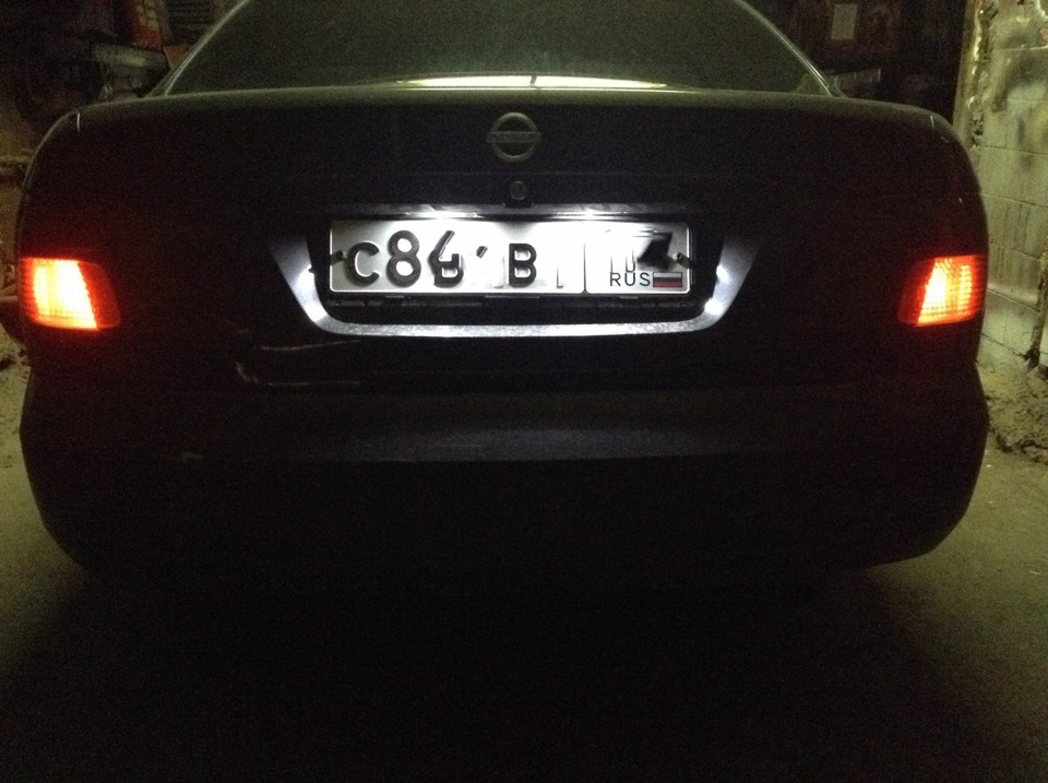

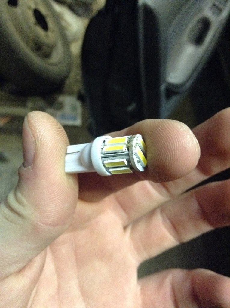

Остались у меня два светодиода с габаритов, решил воткнуть их в подсветку номера, а то старая с обычной лампочкой как- то скучно смотрится, да еще и одна перегорела уже давно.

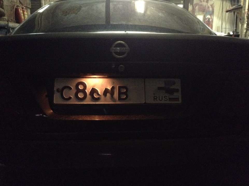

Старый вид подсветки:
Пока доставал ее — перегорела)
Новый вид подсветки:

даааа, зря не вытащил полностью… Я и перед и зад вытаскивал, вся грязь за ним. И именно та запоршневая грязь, попадая на него, изнашивает кольцевое уплотнение пыльника внутри суппорта. Даже при прокачке тормозов эту грязь не выгонишь, потому как штуцер для выхода воздуха сверху, а грязь внизу лежит.
Вставлять поршень с пыльником конечно не минутное дело, но руками все сделать можно )
буду знать на будущее и сделю прдуктивней, спасибо за замечание)
через что тогда жидкость толкает поршень? я побоялся доставать, т.к. не знаю сей процесс.
внутри стоит кольцо уплотнительное (неправильно написал ранее, что оно часть пыльника).
В суппорте есть отверстие, около 2 мм, через которое из шланга поступает тормозная жидкость. Весь объем корпуса суппорта до уплотнительного кольца заполнен тормозухой.
А снаружи это просто пыльник, он не является препятствием для тормозной жидкости.
Если внутреннее кольцо износилось, появится мокрое место на пыльнике и надо разбирать суппорт полностью.
