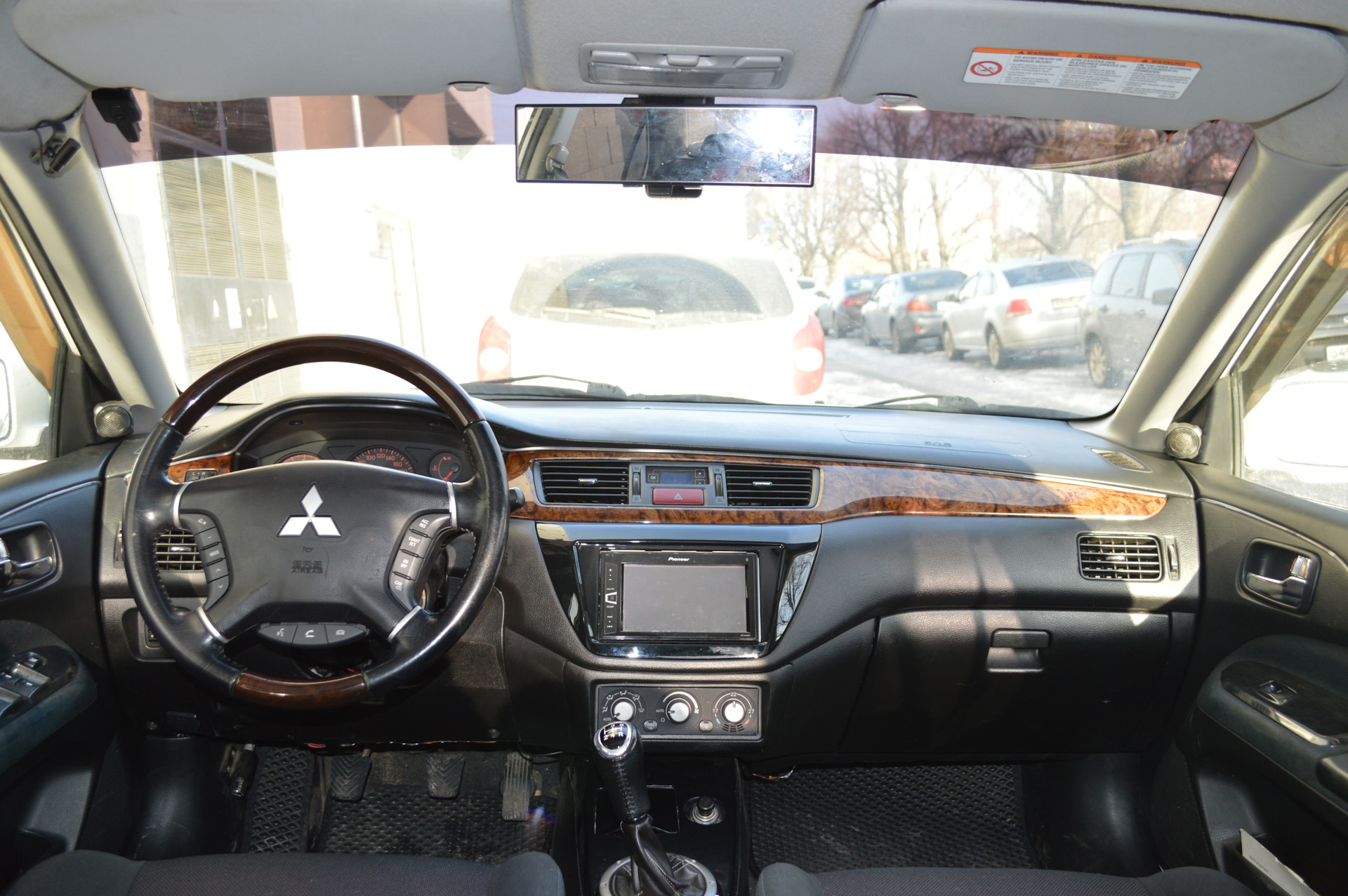

Всем привет! С предыдущей записи www.drive2.ru/l/611771019547378687/ прошло уже пол года. Салон авто совместно с пластиком от американского лансера и рулем от паджеро 4 сделал таким:

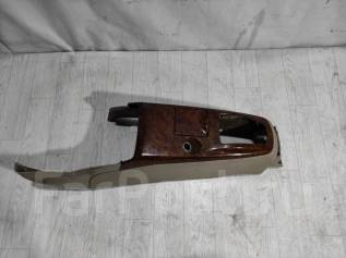

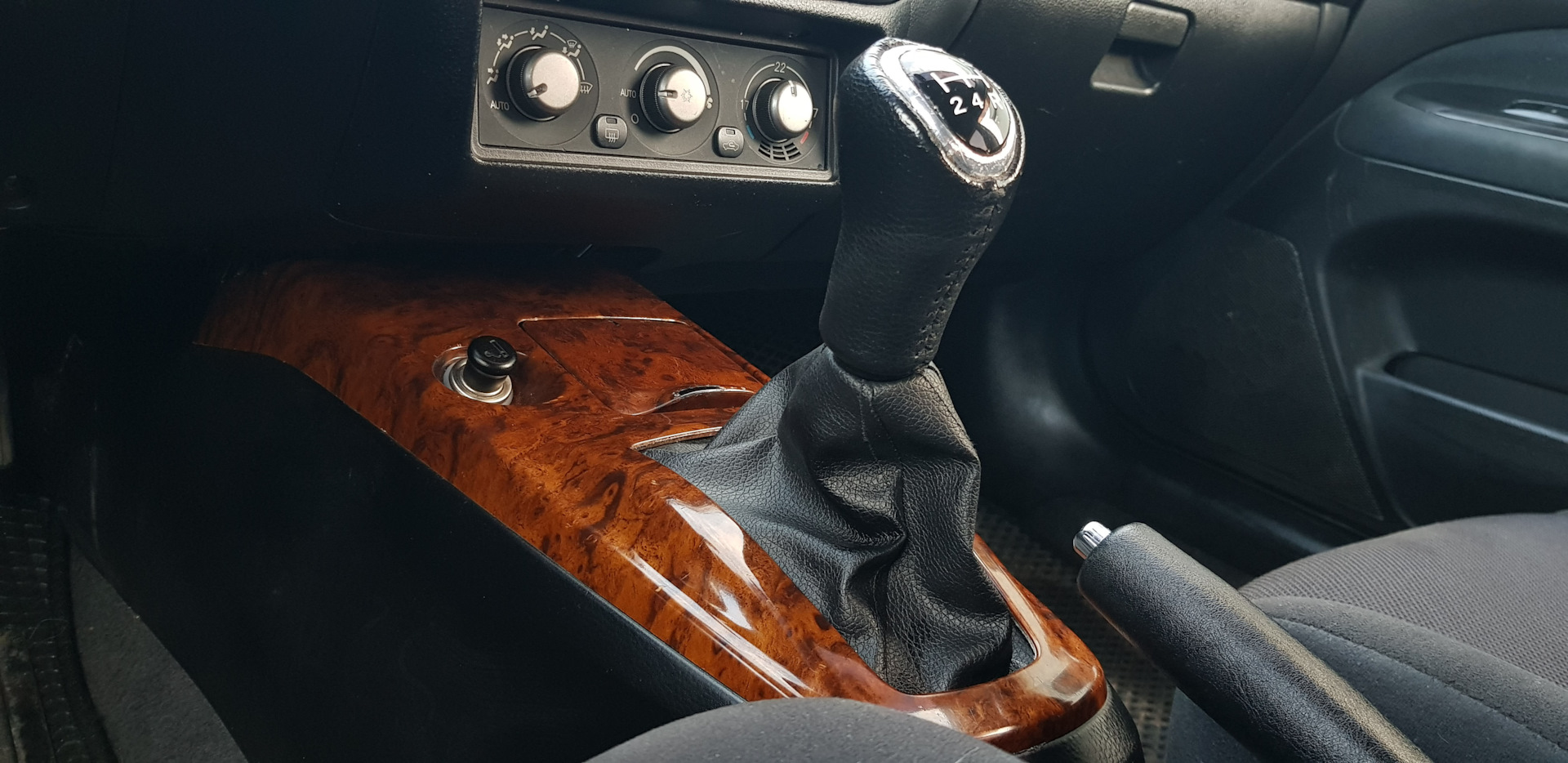

Захотелось еще добавить немного дерева в салон. В начале думал, что все-таки созрею на полноценный аквапринт пластика, но ценник в 20-30 тыс. рублей так и оттолкнул меня. Решил попробовать добавить еще одну пластиковую деталь под дерево — это накладка акпп от lancer cedia:
Однако есть две проблемы:
1. Она от АКПП, а у меня МКПП
2. Она от под правый руль (пепельница справа, прикуриватель слева), а у меня левый (пепельница слева, прикуриватель справа)ю

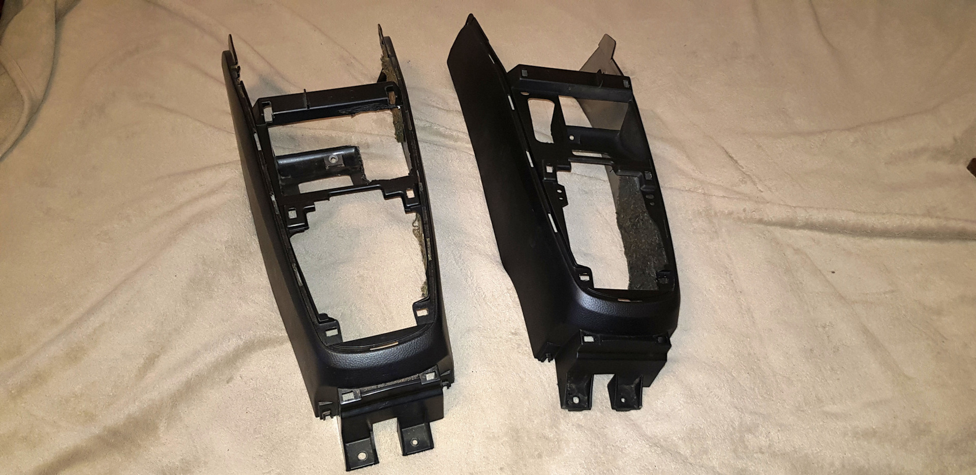

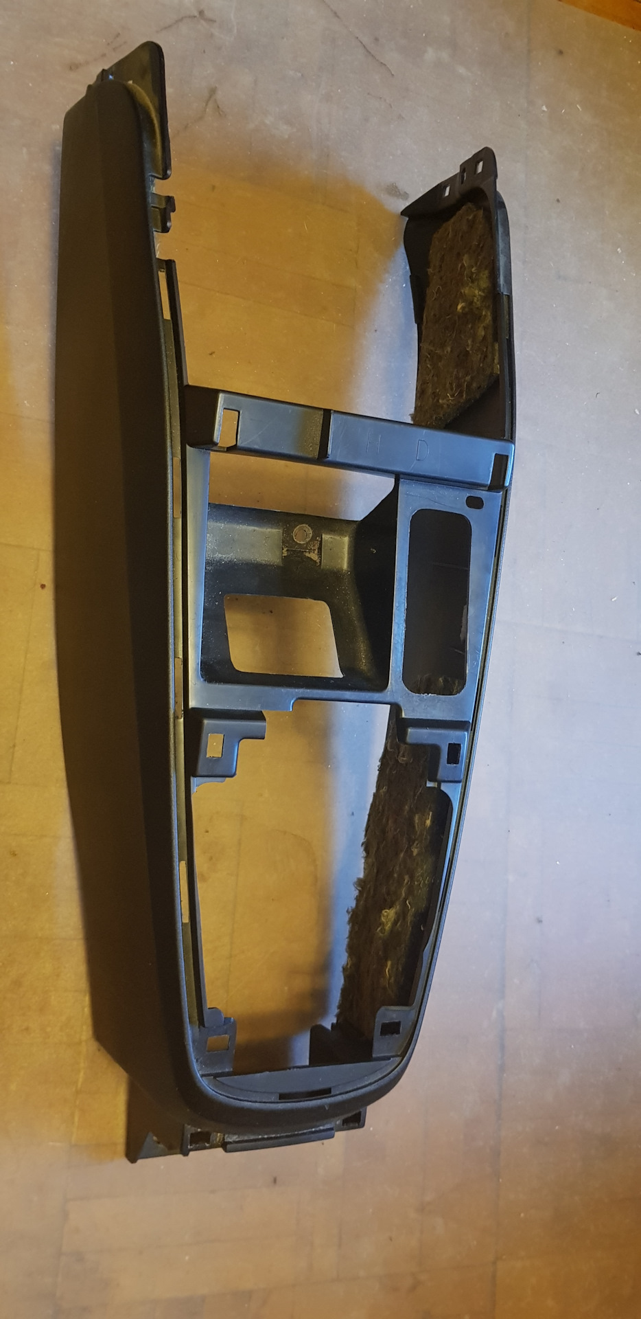

Поискав на дроме, решил брать накладку вместе с консолью. Вот единственное фото осталось)
Установка

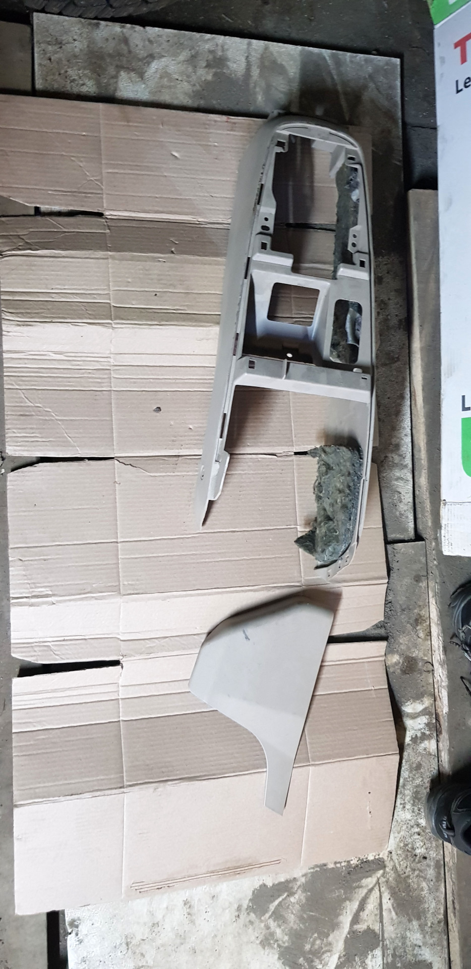

Посмотрев, что с виду консоли отличаются только расположением пепельниц, прикуривателей, а также у праворульной нет доп. накладки справой стороны, решил вначале попилить свою от левого руля, чтобы не заниматься покраской. Однако из этого ничего хорошего не вышло, так как после долгого подгона и резки накладка с правого руля, все равно не полностью садится на консоль от левого руля. В общем было решено красить и ставить консоль от правого руля. Красил в 2 слоя грунтом черным матовым по пластику и эмалью матовой в 3 слоя. Вот фото для сравнений после покраски консоли, тут видны следы подрезки родной леворульной консоли:

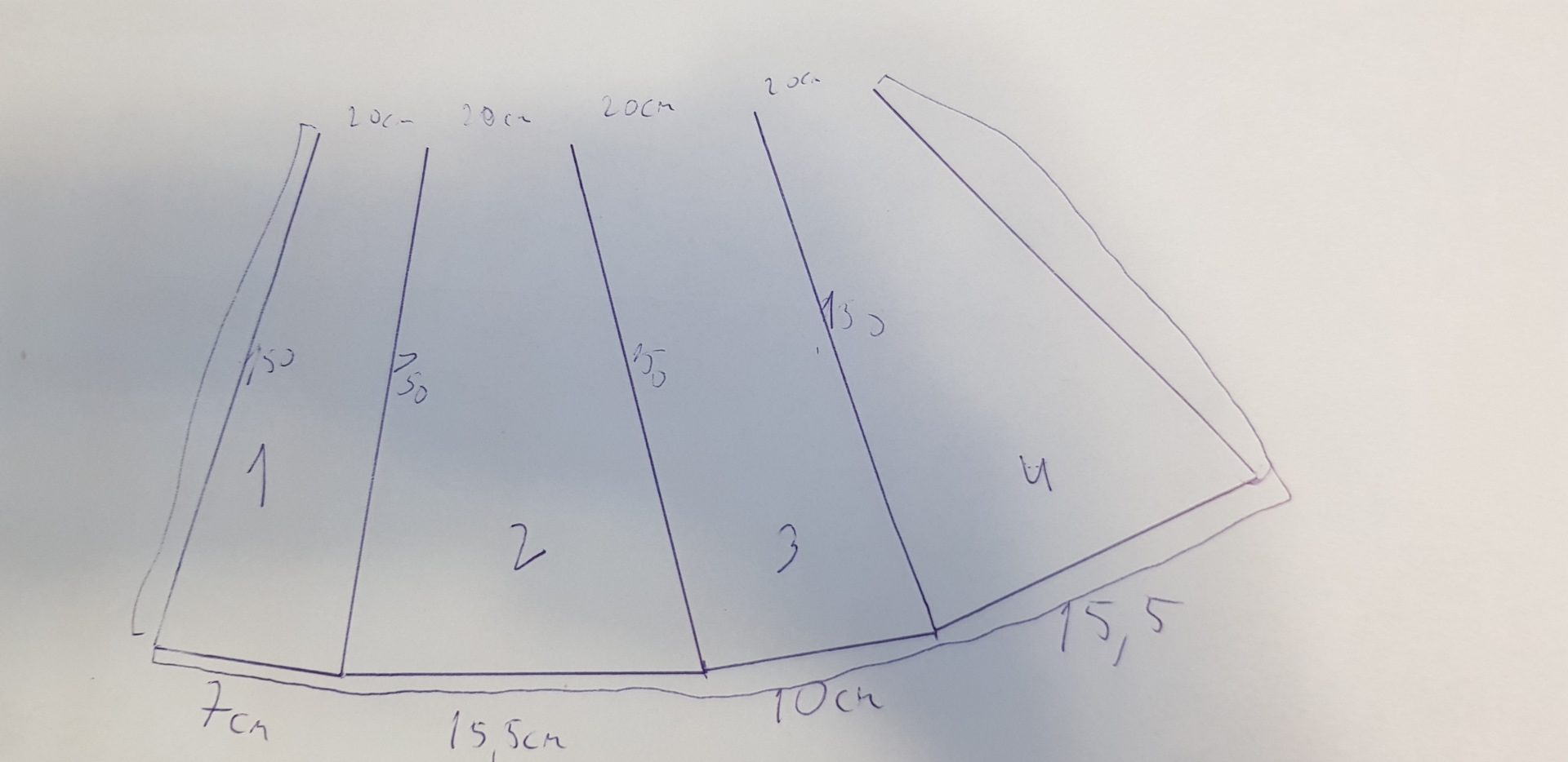

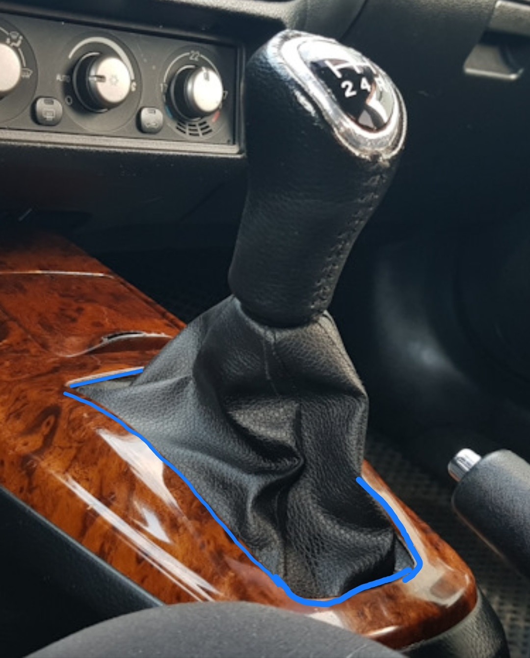

Далее примерка и установка в салоне, ну и конечно пришлось делать новый чехол, так как у МКПП он есть.
Чехол сшил по таким размерам:

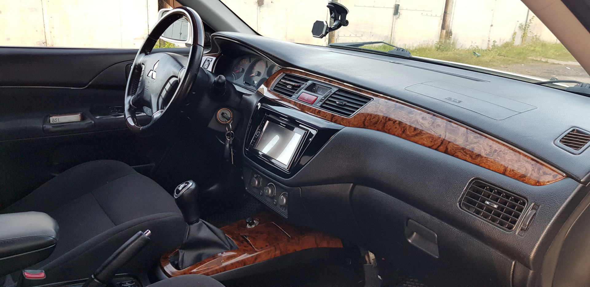

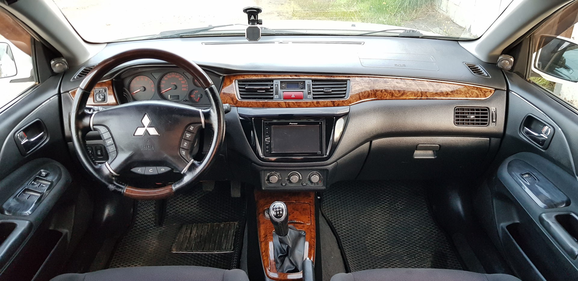

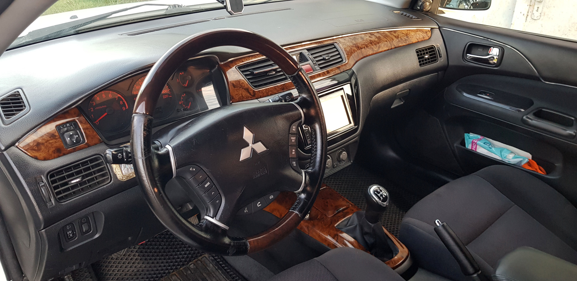

Ну и итоговые фото:
В целом хоть и не привычно, но мне понравилась как вписалась с остальным деревом данная консоль.

Красиво, и не как у всех. Возможно было бы современнее, с серым деревом и под матовый лак.
Возможно, но хотелось собрать все из оригинальных деталей mitsubishi)
а реально найти такие же накладки под дерево?
Да, таких консолей от цедии полно на дроме. А вот с центральными накладками посложнее, нужно искать разборки, где идут в разбор американские лансеры (lancer es).

Да. Видел еще в цедиях ставят их под дерево, но опять же под правый руль, если найду по недорогой цене, попробую поставить)
От правого руля они зеркальны
Ага, без переделок никак не поставить.
Аквапринт около 1к за накладку. Она как новая будет
