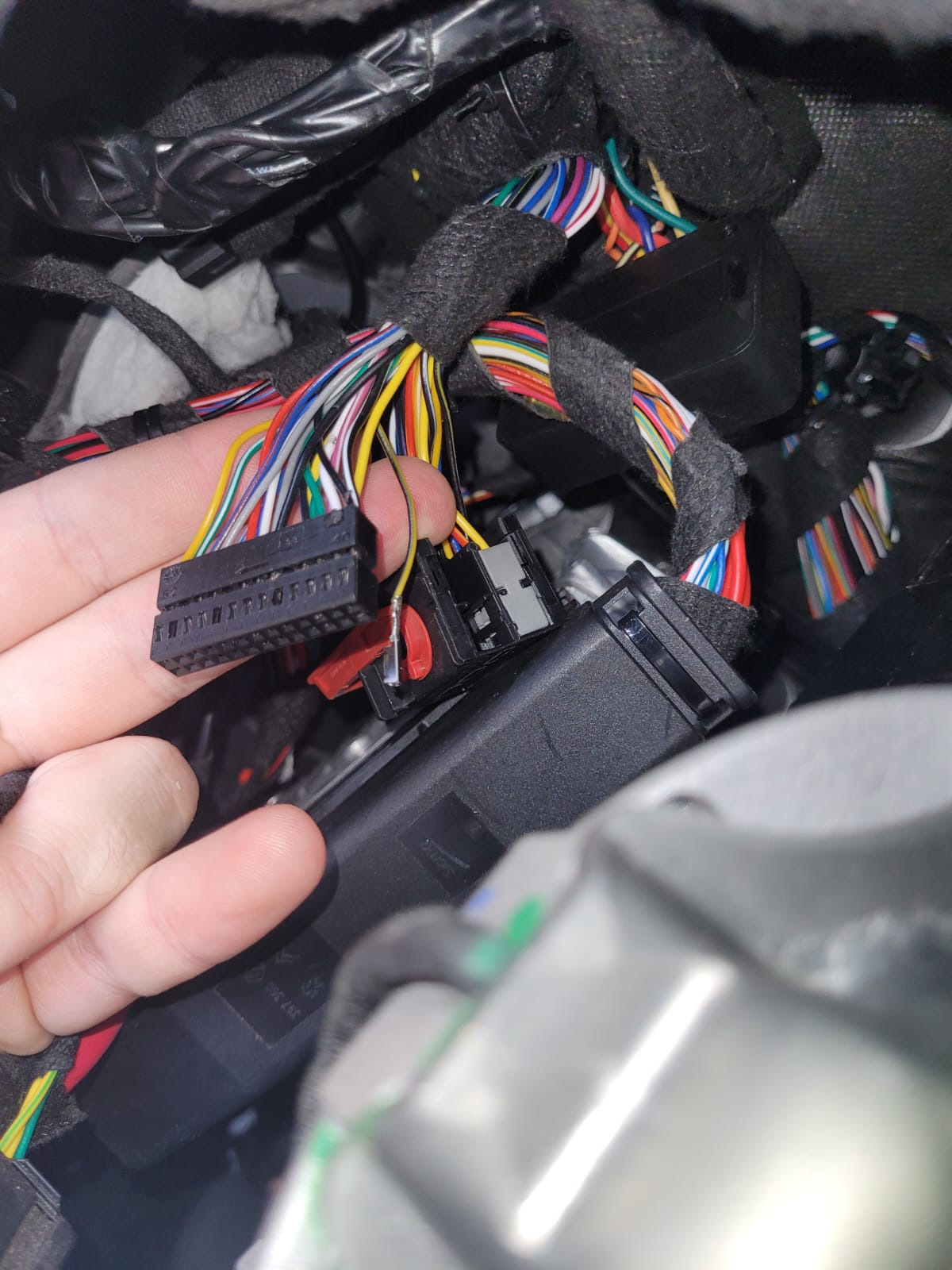

Сначала думал как-нибудь привыкну. Потом понял, что это сильнее меня. Я об предупредительном сигнале ключа.
Кто не владеет Chery расскажу поподробнее. Каждый раз когда оставляешь ключ в салоне и пытаешься закрыть автомобиль, каждый раз когда отходишь от заведенного автомобиля с ключом наш китаец напоминает об этом бибиканьем. Со временем это начинает бесить. И я решился отключить этот предупредительный сигнал. Тем более в планах есть поставить более громкий сигнал.

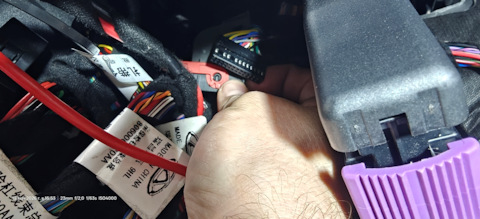

Самый экологичный способ — вытащить один пин из блока ВСМ. Удобно тем, что если захочется вернуть все обратно, то это можно будет сделать так же легко. Но думаю этого никто не захочет!
Когда начал изучать этот вопрос, то нашел на Драйве блестящий отчет ТУТ
что-то переписывать нет смысла, вопрос там раскрыт полностью, начиная со схем, заканчивая подробным описанием процесса! Могу сказать только спасибо человеку!
Еще раз ссылка www.drive2.ru/l/588557305428071528/
и еще один отчет ТУТ но только для Tiggo 8 но все тоже самое, кроме цвета провода
Ну и мой результат

Способ годный, по ходу )) До этого встречал лишь крайние меры — там какой-то провод отрезали, и, судя по схеме, отрезался он вместе с сигналами сигнализации в целом — что вряд ли мне нужно. Я, в принципе, и так уже приспособился — просто недозакрываю дверь, когда встает изредка такая нужда, и она не ругается. Но, наверное, воспользуюсь данным способом, если он такой гуманный, и больше ничего не убивает ))
Сигнал сигнализации остаётся рабочим. Пропадает звуковой сигнал при поиске автомобиля на парковке. Это когда нажать два раза кнопку закрытия. Остаётся только свет

да, самый правильный способ. Будешь делать, обрати внимания в разъеме есть серая колодка и черная. Нужно доставать черную
спасибо
Neytrin34
Главное номер пина не перепутать, там на колодках написаны начальные и конечные, на нашей (нижней) колодке пеовыйсэто 40-ой, вытаскиваем 44 пин, он пятый от края, я отключал на простой 8-ке, на 7 про и на 8 про, везде пин тот же 44-ый, цвета разные только, есть видео в сети как его отключают на Тигго 4, у нас точно такой же цвет провода как и на 4-ке, жёлтый с чёрной полосой.
Желательно скинуть клемму с аккума так как всё равно при вытаскивании колодки из блока комфорта всё равно обесточите авто, но лучше доставать и вставлять эту колодку из уже обесточенного авто…

Насчёт проще ты погорячился конечно…
Да, работы на три минуты было бы, если бы место расположения блока комфорта было удобнее чем оно есть и жгуты не так сильно натянуты были, но всё равно изловчится можно а главное эффект оправдывает.
Адрюх, поверь мне, это в 100 раз проще, чем пропихнуть звуковой кабель в дверь =))))) мне уже нифига не страшно, ааххаха
Кабель ты сидя двумя руками пропихивал а тут лёжа и одной, ну сам скоро поймёшь как это неудобно…
ты попробуй кабель пропихнуть, какие руки, забудь — пинцет, отвертка, проволочка петля и т.п. =))))) но я тебя услышал, под данный процесс оставлю больше времени, спасибо Андрюха за совет!
Ну я не оспариваю сложность процесса и думаю что у меня получилось бы ))
