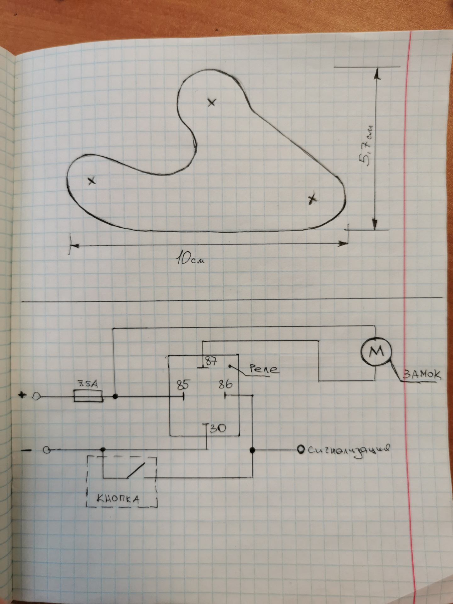

С приходом первых морозов все-таки решился на установку электро-замка багажника. Правда, с некоторыми пожеланиями — кнопку решил ставить в салоне, также решено было оставить задействованной штатную кнопку багажника, ну и подключить замок к сигнализации Starline as97 2sim.
Постараюсь быть кратким.
Информация по данному вопросу есть, но мало информации пр данной детали — 905120002R. Купить новой, как и бу — какие-то космические деньги! Все, что мне предлагали — в три раза дороже замка. И ждать 1,5 месяца.
Было решено сделать самому.

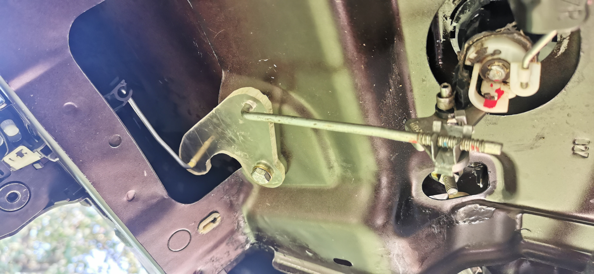

Сначала сделал на глаз — полдня в пустую — либо штатная кнопка багажника не работала, либо ц.з. не срабатывал на неё.
На следующее утро сделал лейкало с телефона по имеющимся в интернете фотографиям. Нашёл даже одну, где можно было приблизительно сопоставить размеры. Деталь делал из оргстекла на 5мм. Малый рычаг длиной 7см. Большой — определиться можно будет по месту.
В итоге — полчаса и всё работает как надо!
… Кстати, кто говорил, что из салона невозможно будет открыть багажник. Типа крышка багажника тяжёлая и снова защелкнится. Наверное, так и было бы, но тот вариант замка, что я купил 21900560601010 (покупал на вайлдберриз), имеет только один зацеп. Поэтому при нажатии на кнопку, либо с телефона в приложение Старлайн, все отлично открывается. Достаточно только подойти к багажнику и поднять его крышку.
Дальше делюсь размерами злополучной детали (очень жалко потерянного солнечного осеннего полдня впустую), схемой подключения (вдруг кому-то пригодится), ну и общей фотографией.

Тяги тоже с сами гнули?
Да

Штатный разъем подходит к новому замку?
Нет. Я про это не писал, т.к. на драйве есть хороший пост о замене электро-замка дастер. Там также указан нужный новый разъём. Я изначально не смог найти нужный мне разъём, поэтому контакты посадил на термоклей. А буквально сегодня нашёл в одном интернет-магазине автозапчастей данный разъём. Стоит 5 б.р. Заказал. Но что-то никак не обработают мой заказ.
