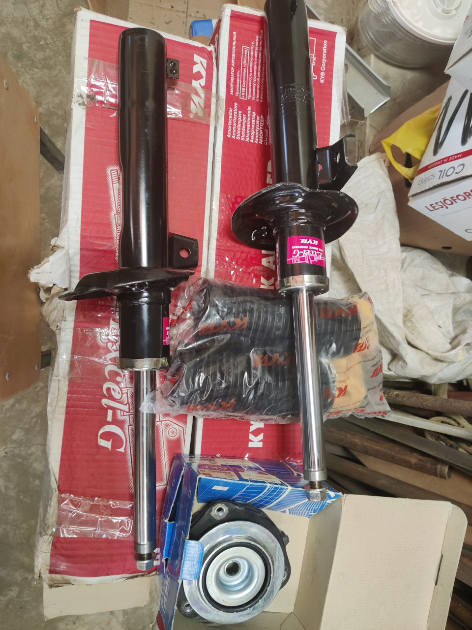

Ещё весной, когда купил передние диски и колодки, у этого же продавца остались запчасти с Тигуана. Я и забрал это всё добро: аморты перед/ зад Kayaba, соответственно отбойники/пыльники Kayaba, рулевые наконечники Delphi, опорные подшипники SKF, передние пружины Lesgefors, сайлентблоки заднего рычага Febi, сами рычаги бу, за 22000 рублей. И лежали в гараже, ждали своего часа. Час Х настал.

2. Спустя некоторое время, опорные подшипники пипец как начали стучать, решился передок перетряхнуть.
Тоже самое, скинул колёса, вывесил обе стороны на пеньки. И понеслась…
Снял стойку стаба, открутил шаровую, открутил ступичную гайку вытянул шрус. Открутил болт, который стягивает типа скоба, в которую вставлен амортизатор. Чтобы аморт вышел забиваем клин: я использовал зубило маленькое.
С верхней части, у лобового стекла, снимаем пластиковый кожух ( как назвать по-другому хз). Он крепится на трёх зажимах. Снимаем дворники. И вот они опорные подшипники. Предварительно почистив их щеткой и побрызгав Валерой открутились пять из шести штук. Шестой пришлось аккуратно срезать болгарином. Болты были куплены новые. Всё. Вытаскиваем стойки. Чтобы разобрать стойку, нужен ключ (г-образный) и шестигранник. Одна стойка не хотела раскручиваться. На помощь пришёл болгарин. Мне нужна была только пружина. Вторая раскрутилась нормально. Стяжками пружины стягиваешь, разобрал, новую собрал со всеми пыльниками/отбойниками. И ставим стойку с опорником в обратном порядке: в скобу вставляем амортизатор, в ступицу шрус (затягиваем гайку сразу), притягиваем опорный подшипник, стойку стаба, шаровую.
Не забываем поставить дворники на место и пластиковый кожух.
С первой стороной возился часов 5 . Вторая за пару часов сделана.
