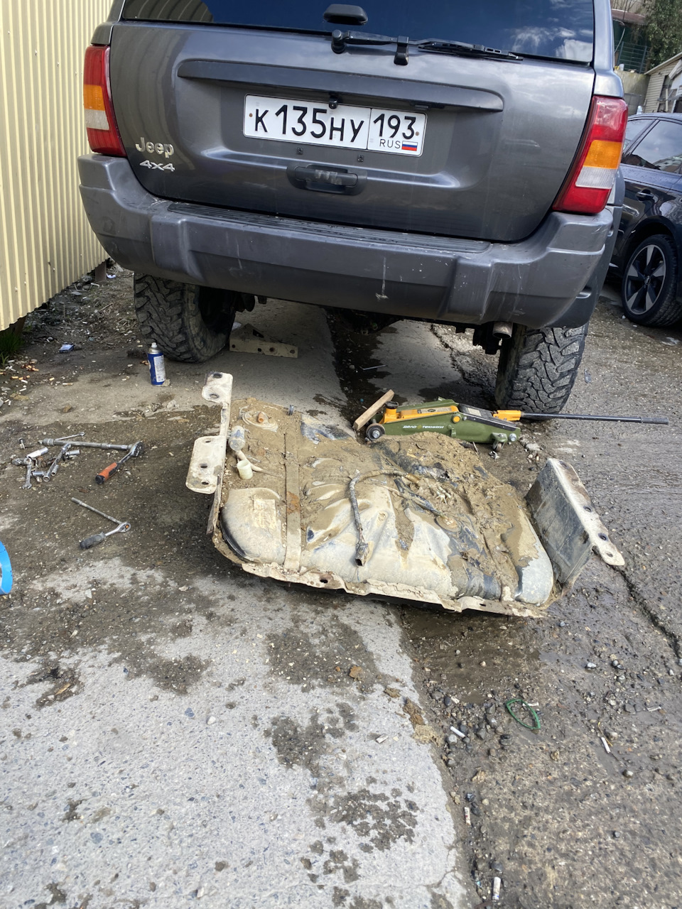

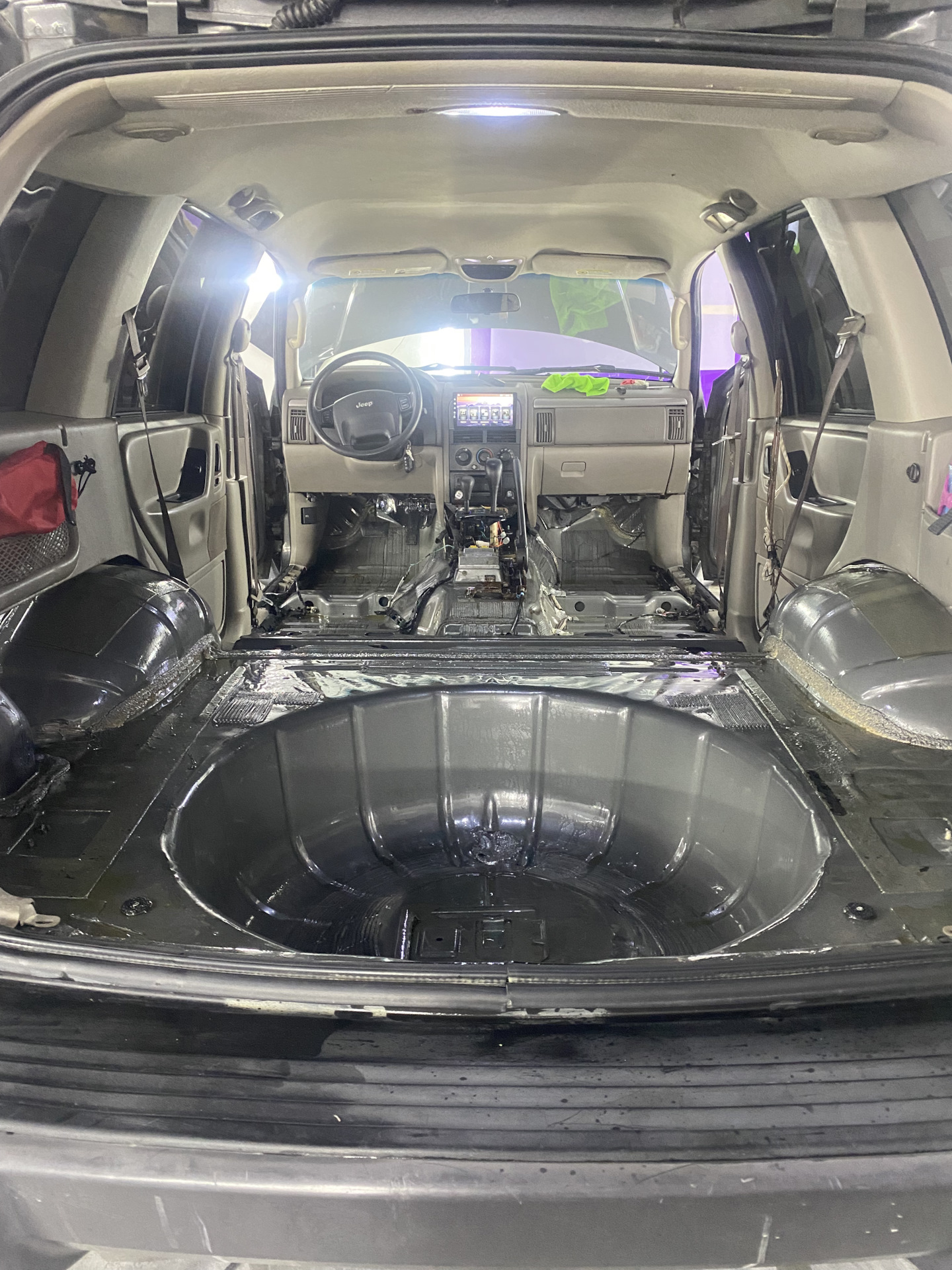

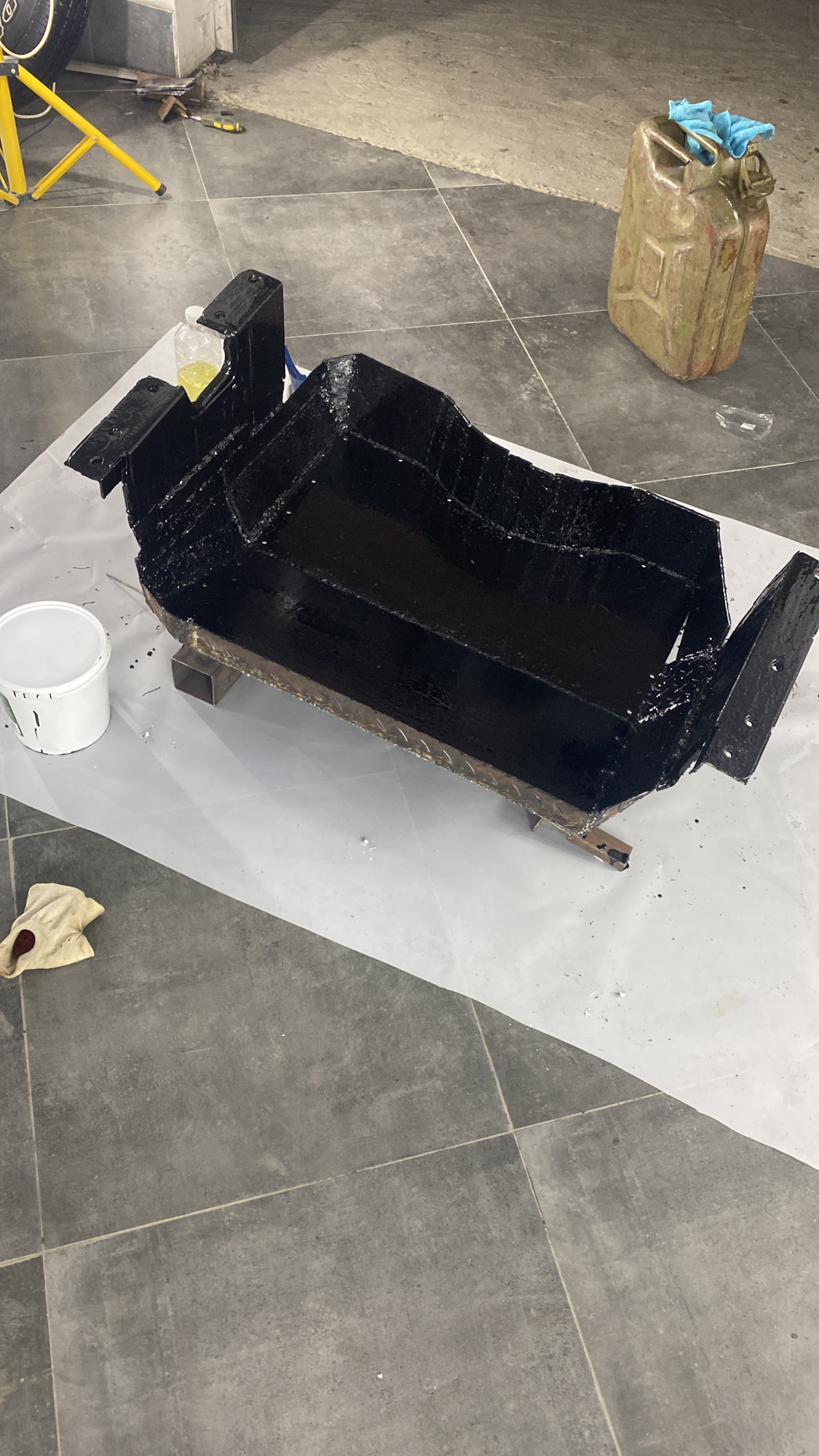

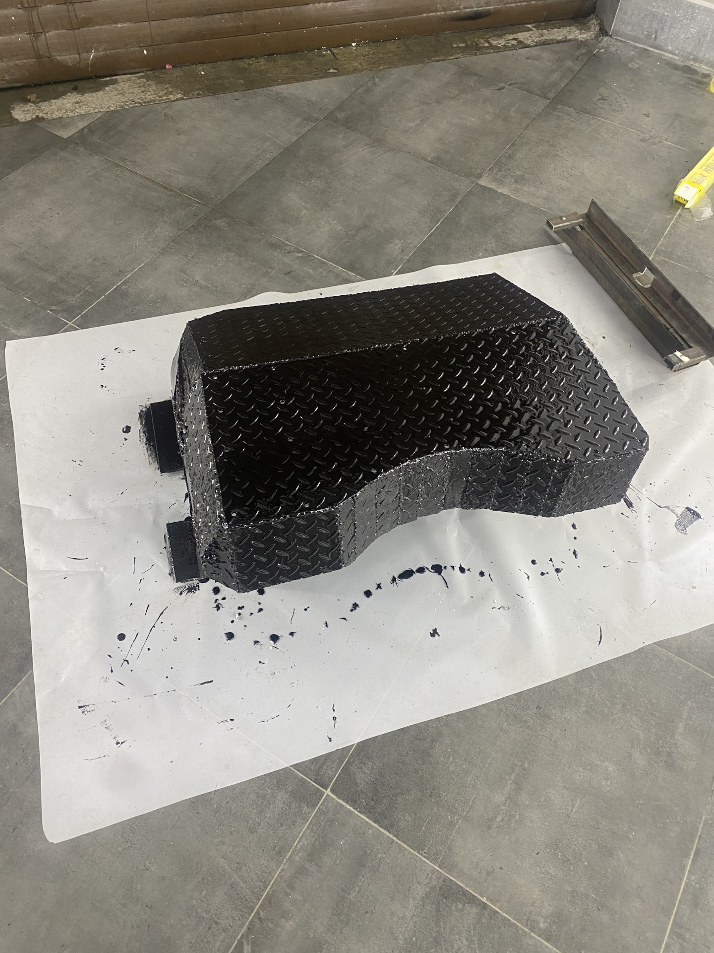

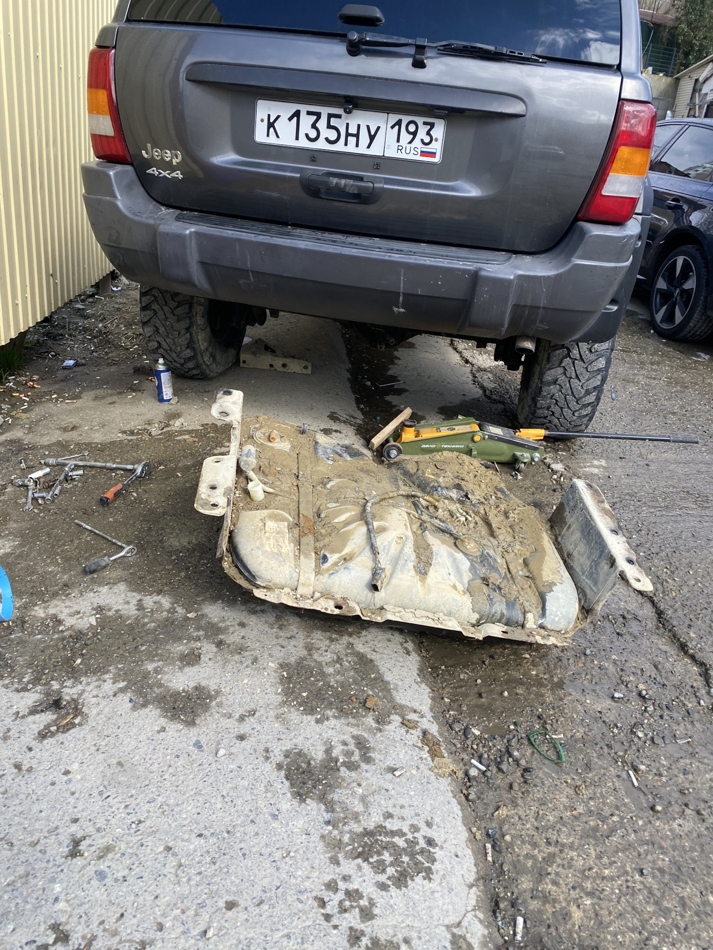

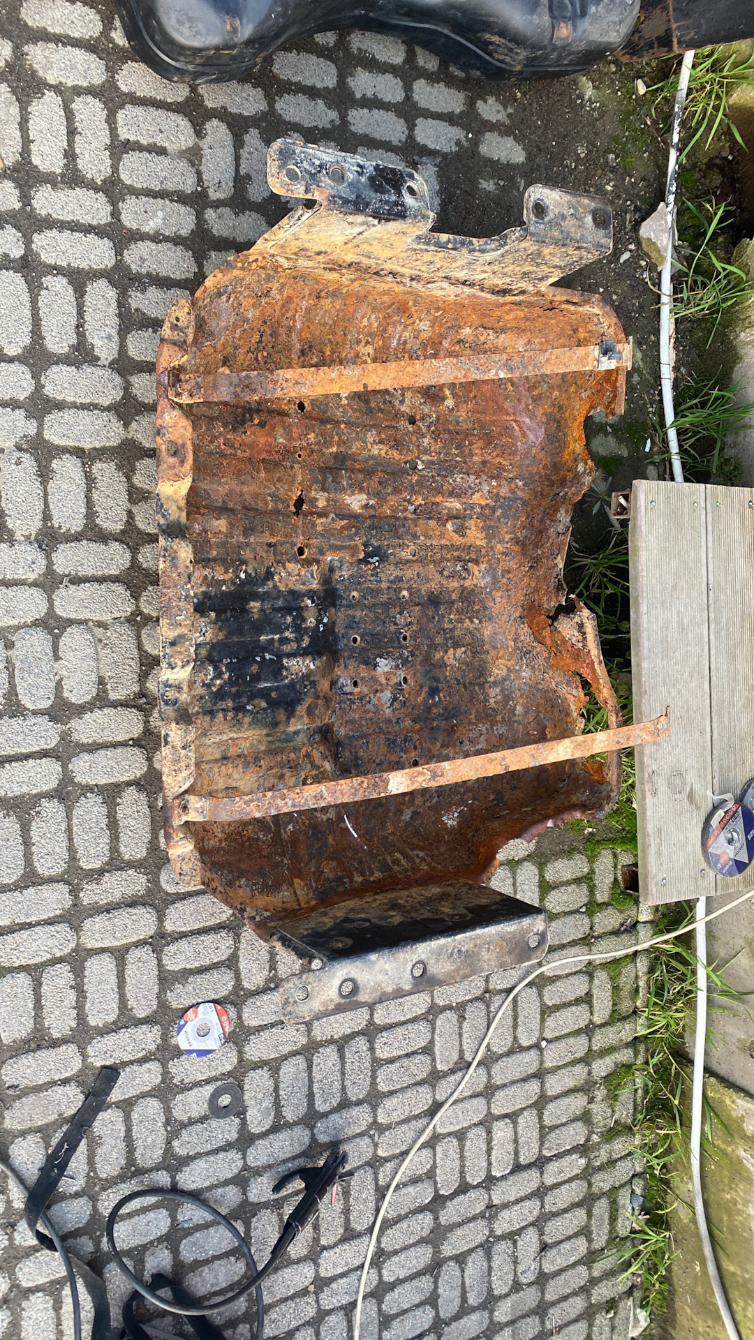

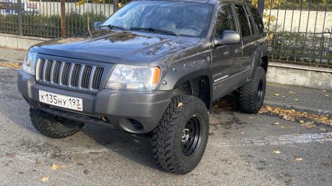

Вообщем попало мне не много воды в салон и решил а почему бы не снять ковёр и обработать пол ну и химчистку полную сделать. За одно прошлись по всей топливной промыли все могистрали, бак, под замену все фильтра сеточки и все что когда-то видело бензин
Комментарии 6
После всего, что я делал с жипом я всё равно боюсь снимать бак. Очень хочу, прям мечта. Ты герой!
Если все таки надумаешь то советую колбу в сборе брать. Я очень долго с ней воевал то в поворотах бенз отливать стал то наоборот на фильтре резинку перекосит вообщем раз 5 пришлось снимать ставить если брать в сборе то не чего страшного
Я поленился, помыл пол керхером прямо в салоне, так же использовал автошампунь. Благо лето жаркое было, сушил салон 5 дней. Диаметр клепок не помнишь?
Нет. Ходил в строительный со старой подбирал
А как снимал пол в багажнике, там же на клёпках крепеж.
Высверлил клепки потом поставил новые
