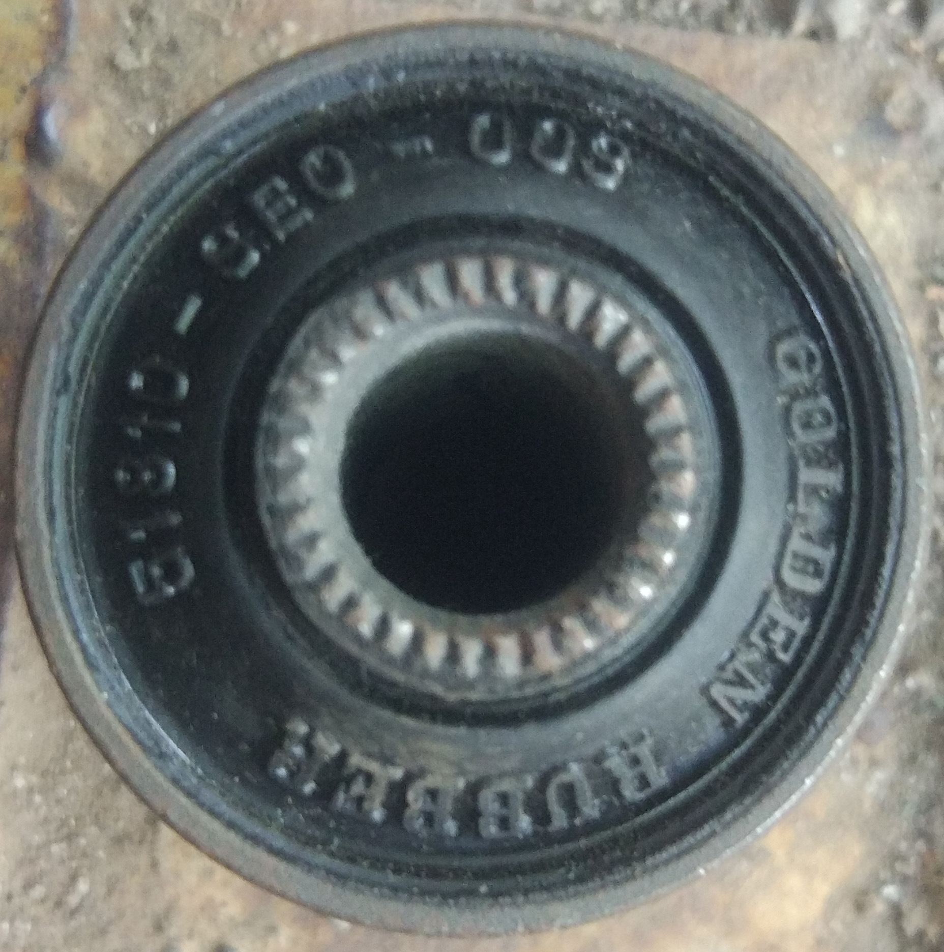

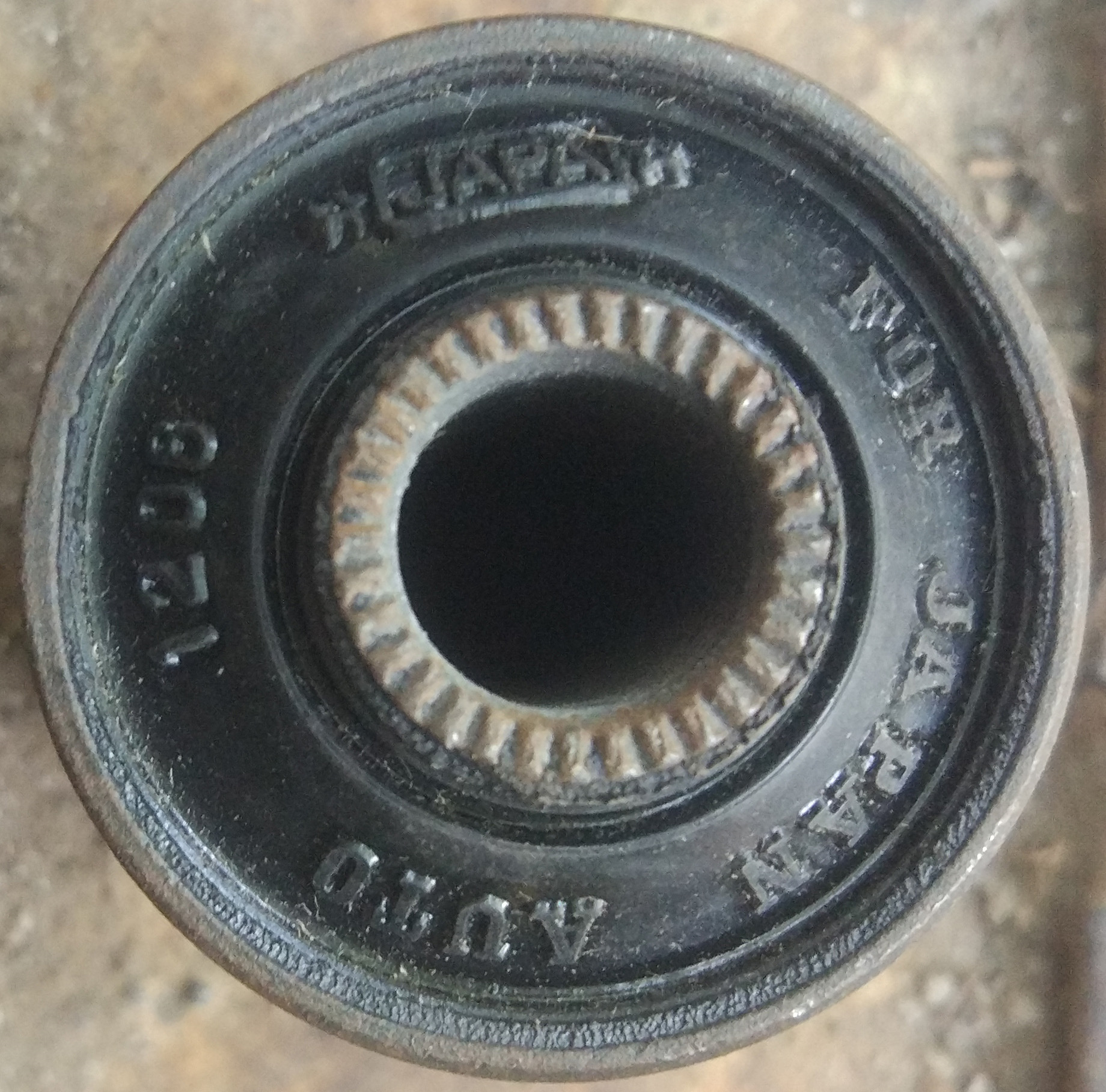

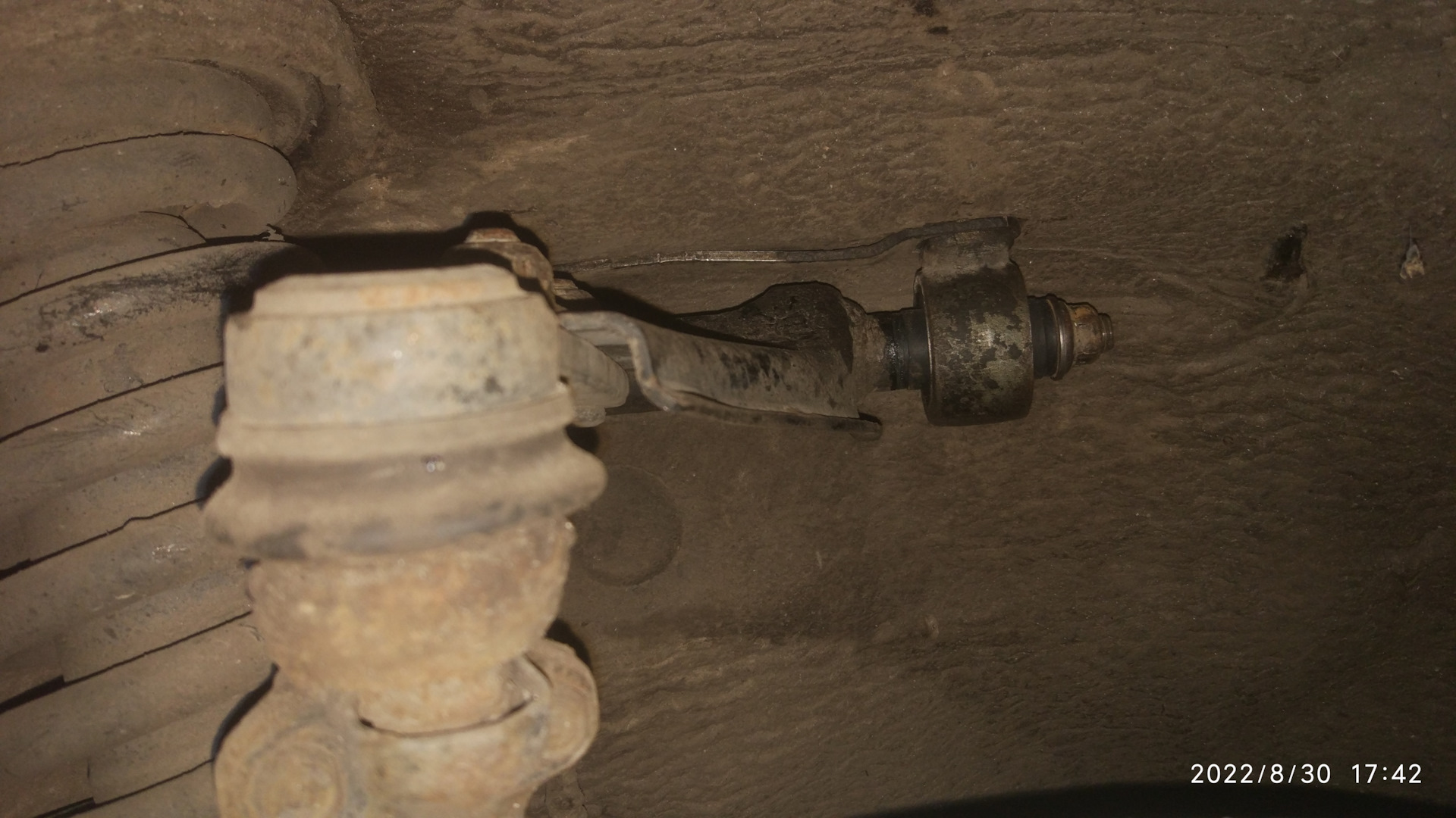

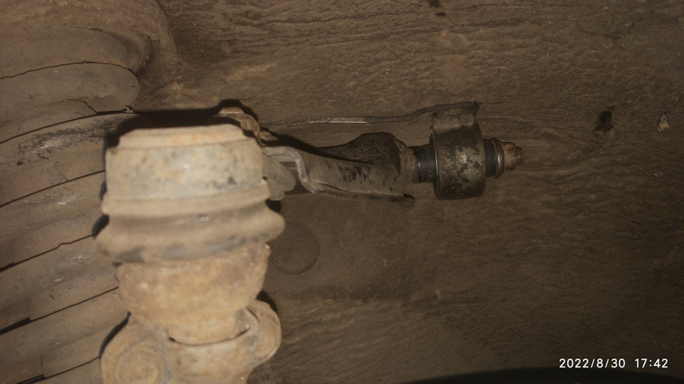

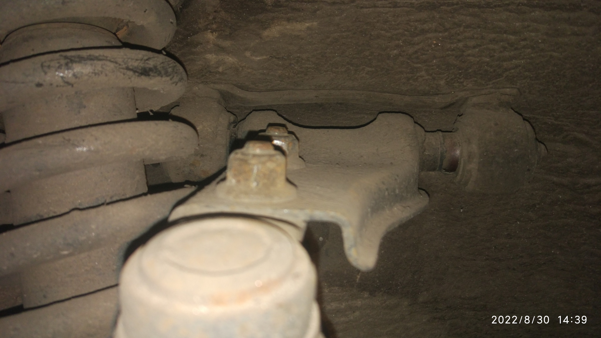

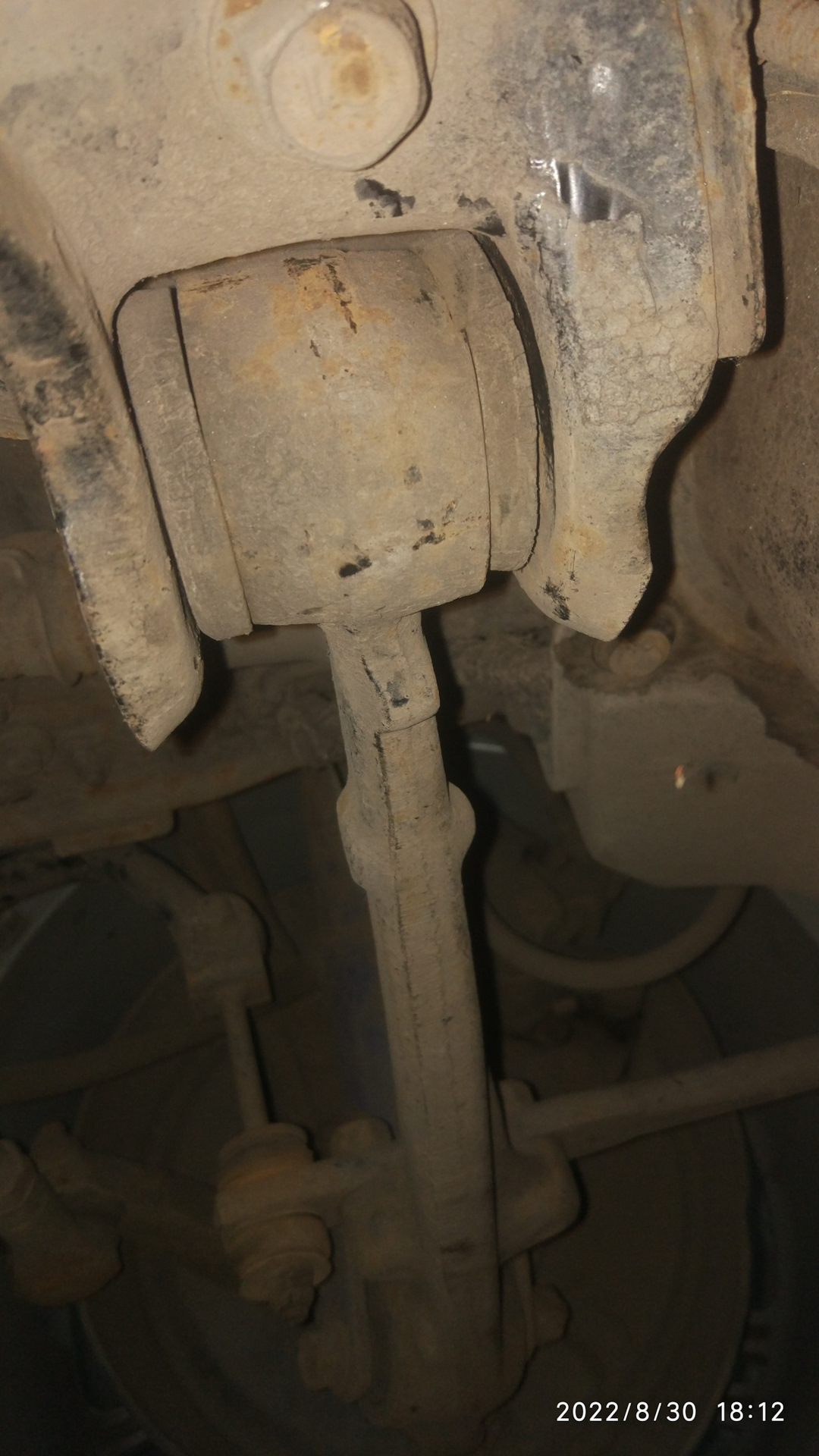

Он устанавливает проборы, и тут же: да у тебя ж колеса смотрят не туда. И показывает на сайлентблок верхнего рычага которого фактически нет.
Делаем дефектовку? + 100 грн. Естественно. Тот, что делал первый даже не посмотрел что колеса не туда (ох мой развальщик и хаял его).
Сайлентблоки менялись лет 8 назад и были не известно от кого, что внутри еще и трубки стояли на меньший диаметр штока (болта).
Ну тут вариант не велик.

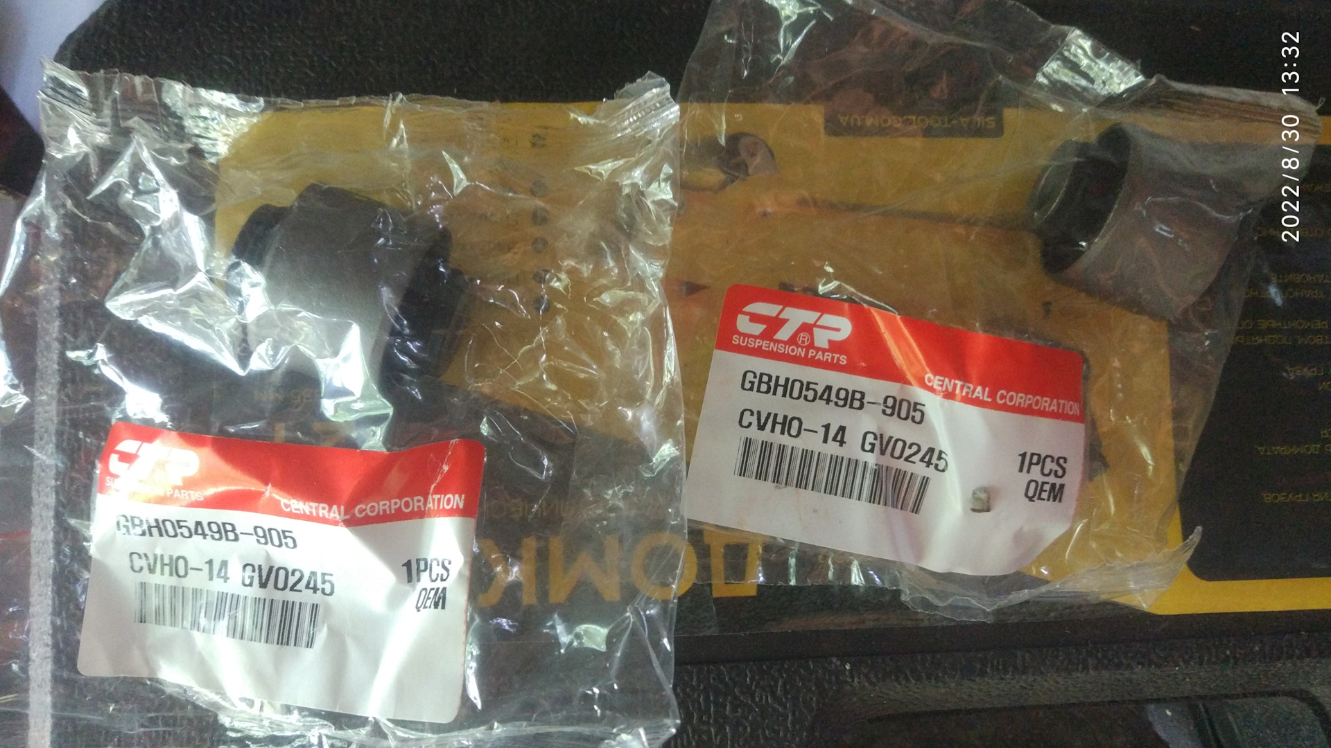

Естественно CTR CVHO-14
Цена 385.72 грн. за 4 штуки + 60 доставка (450 грн)
Код 51810SE0003
Они же одни из самых дешевых. Так как заказывал все на Украине, не видел смысла покупать типа оригинал за миллион долларов (потому что там надпись Хонда).
Цена 177.34 грн. за 2 штуки + 60 доставка + 25 наложка + 10 на армию (273 грн)

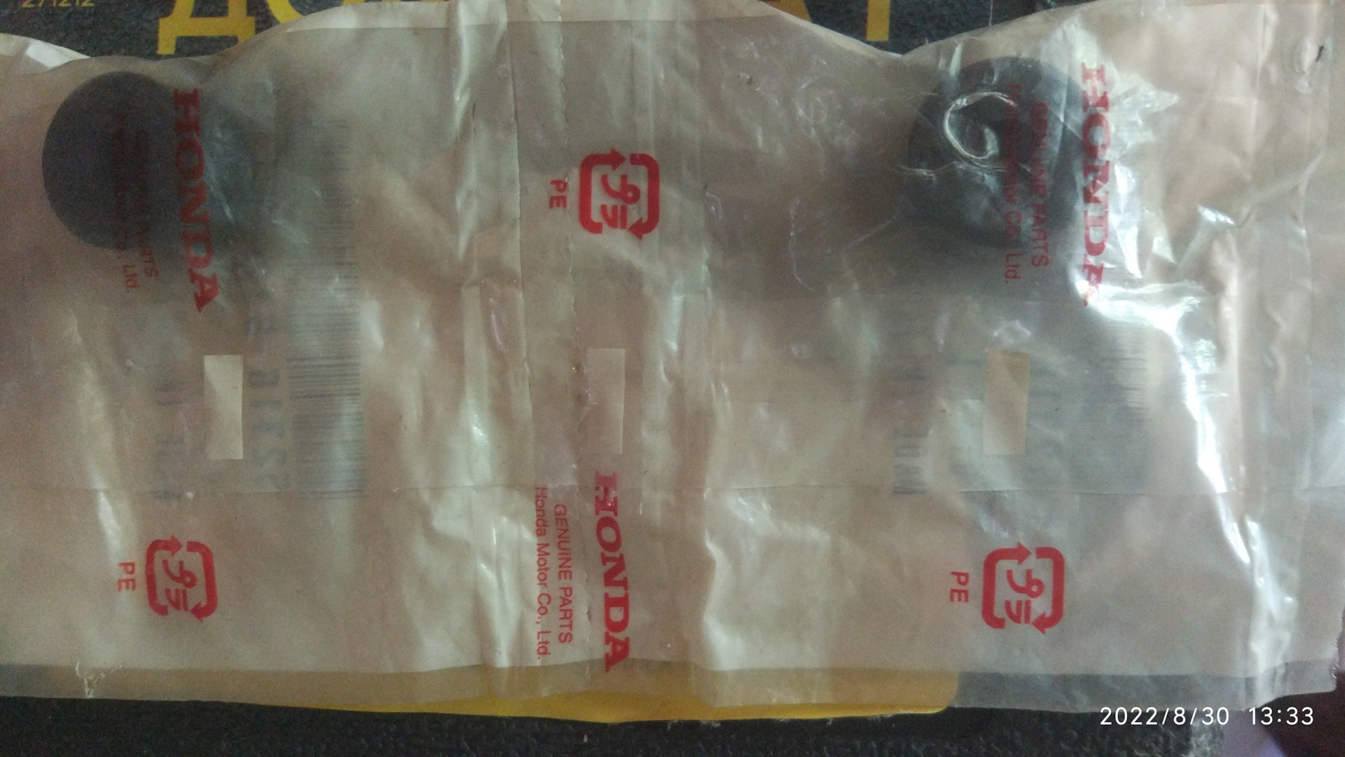

А вот втулки переднего стабилизатора лучше заменить, есть трещины. Втулки менялись не так уж и давно, может года 4-5 назад. Заказывались в Украине и не с хонды.
Код 52316692010
Цена 177.32 грн. за 4 штуки + 60 доставка + 25 наложка + 10 на армию (273 грн)

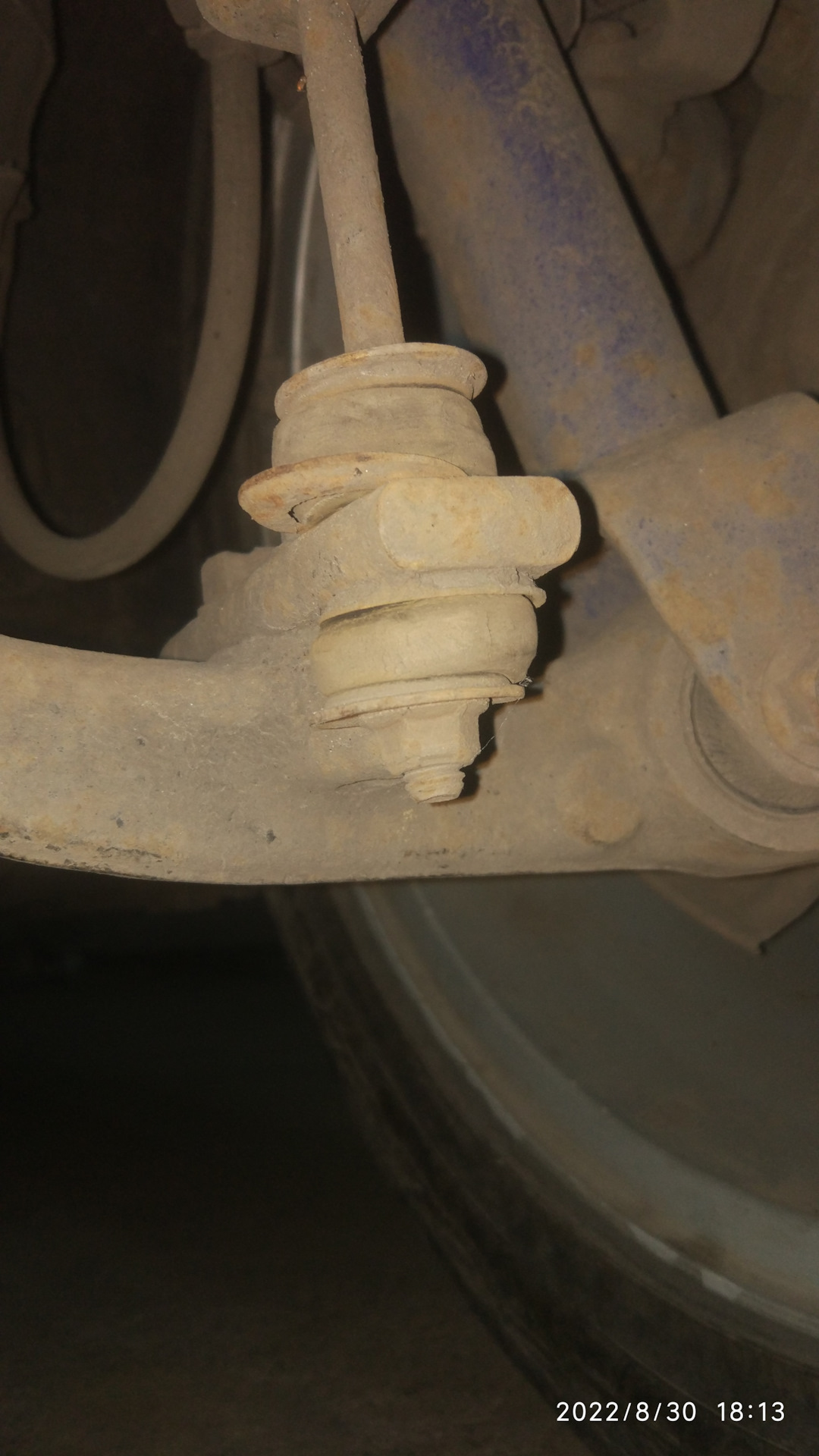

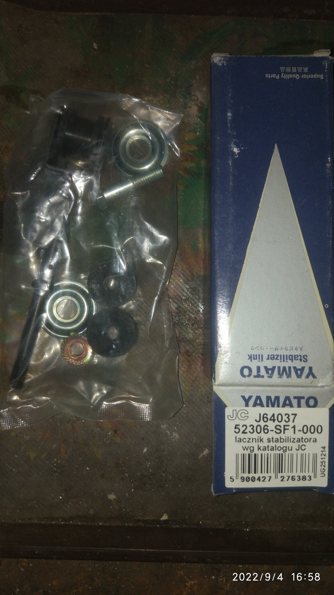

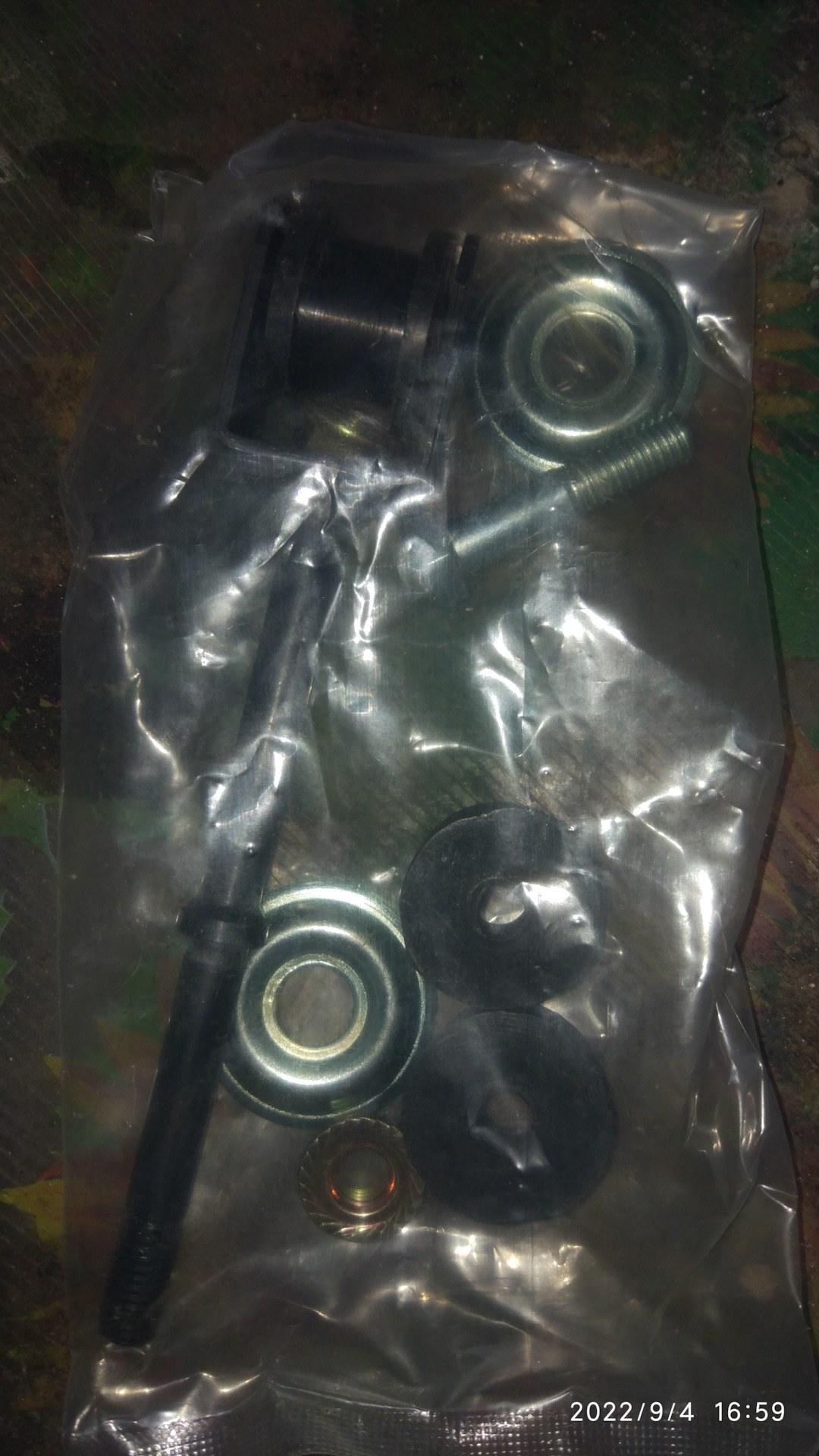

Так же обратили внимание на нижнюю шайбу правого стабилизатора.
Заказал новый стабилизатор в сборе.
Код 52306SF1000
Нашел самую дешевую, так как нужна была только гайка и она была одна.
Цена 133.33 грн. за 1 штуку + 60 доставка + 25 наложка + 10 на армию (228 грн)
Так и не поставил. Потому, что когда снял старую, то просто поправил гайку на место. А в комплекте такой гайки не было. Такая же стоит на левом стабилизаторе, с большим отверстием.

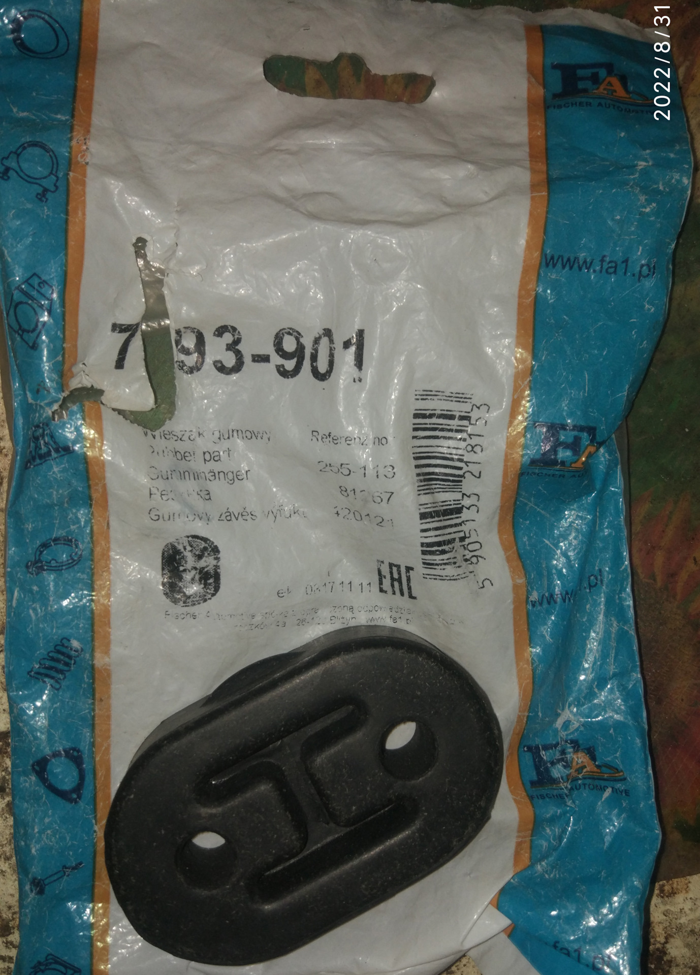

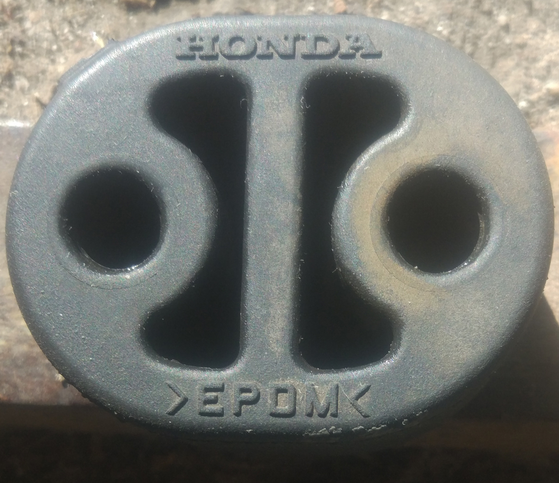

Пока обсматривали все, увидел порванную резинку на глушителе.
Вот и пригодилась).
Цена 0 грн. (бесценная)

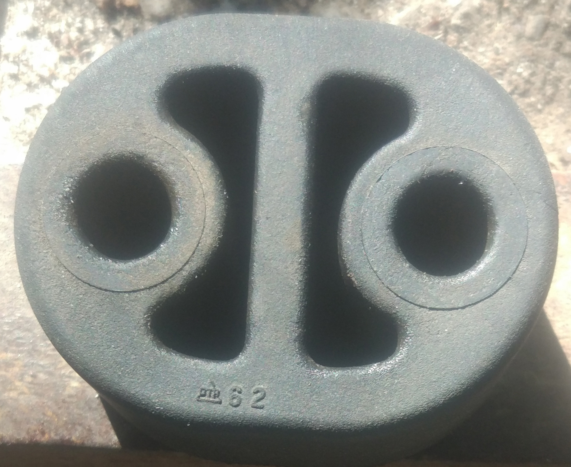

И еще одну заменил на типа оригинальную.
Fischer Automotive One (сокр. FA1) – малоизвестный польский производитель крепежей и отдельных элементов выхлопа, имеющий тесные связи с немецкой фирмой F+P. В его каталогах содержится порядка 4 тысяч наименований. Продукция польского производителя официально представлена в Украине. Производственные мощности FA1 сертифицированы по ISO9001.
Нашел на нашем рынке автозапчастей. Ее там в приоре не должно было быть, так как на нем нет ничего на иномарки кроме ДЭУ если ее можно прировнять. Уже и не совдепия, но и не иномарка).
Короче глаз выпал, когда продавец достал эту резинку. Потом второй глаз выпал, когда сказал цену).
Цена 45 грн.
