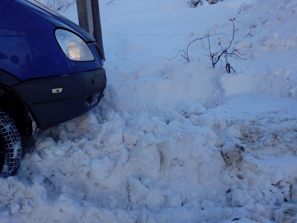

На следующий день в точно такой же ситуации дёргал Газель, назад протащил её метра на три, но её утаскивало влево, а вперёд дёрнуть не хватало веса машинке- пришлось оставить парней искать трактор.
