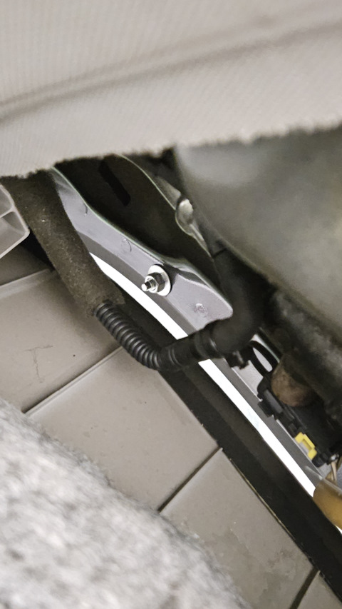

И утром вентилятор печки включался только от толчка по "бардачку"… Потом всё нормально в течении дня!

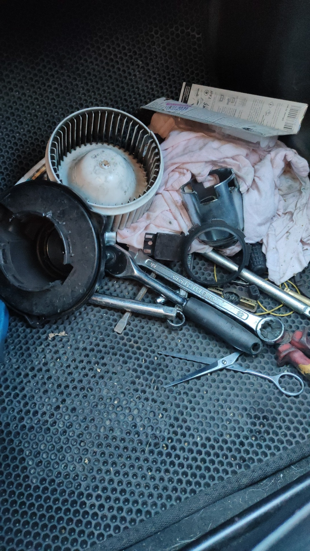

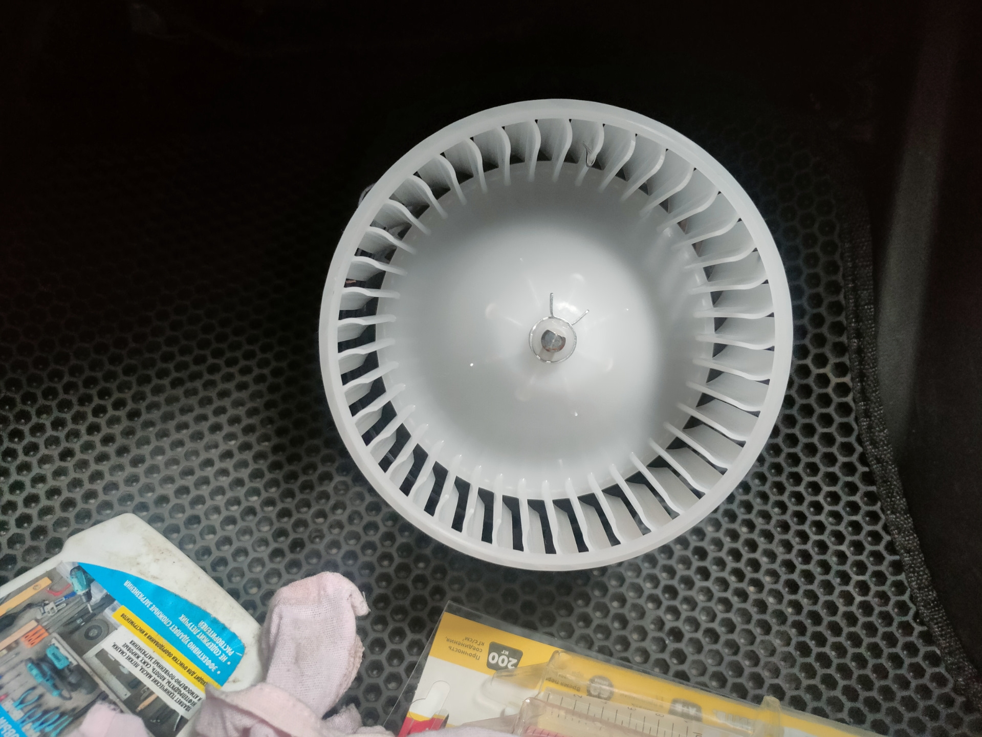

Полез сделать ревизию, да посмотреть что там вообще, может щётки подошли, может пыли много и тд.
Три винтика откручиваешь, и моторчик в руках!
Удобно!
Вентилятор не так собран, как на каптиве, а именно литой подкорпус, а не три винтика, — остальное всё так… Крыльчатка сниматься не хотела, видимо за годы усохся пластик её, либо шток мотора поржавел в "посадке", фиг знает… Короче всё закончилось тем, что я расхерачил его)) а мог просто вернуть обратно, и ездить пока не сдохнет… 😏
Но вскрытие показало, что щёткам подошло конец, и всё равно надо было бы менять…
Цены конечно я скажууууу, — разброс пиз**ец!

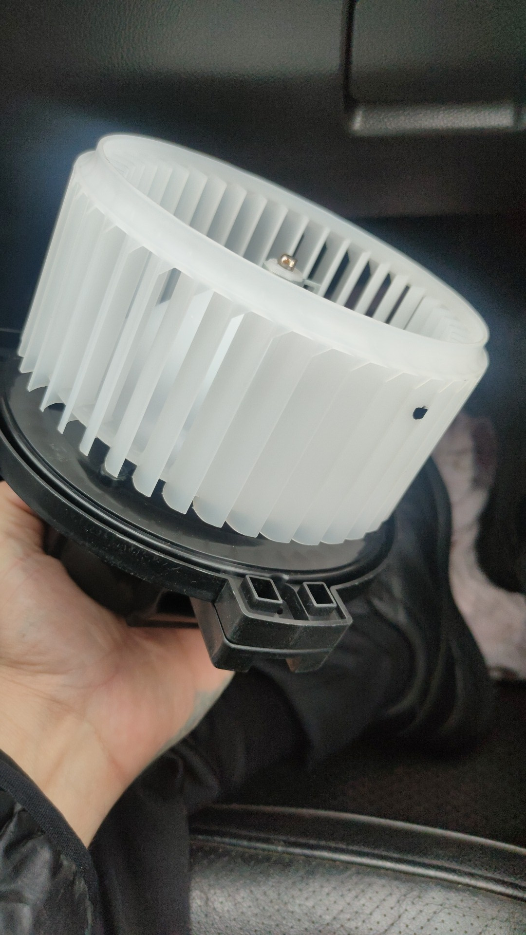

Я взял вентилятор отопителя в сборе "Термал ", за 2.610 р.
Вполне даже нормально собран, и, кстати, как каптивовский…
Поставил! Всё работает! Теперь в тепле))

Автор молодец. В ноябре прошлого года тоже зашумел вентилятор. Я такой думаю, ну я же инженер, сейчас разберу, посмотрю, почищу и все будет в порядке. Крыльчатку снял норм, щетки почистил, все вроде хорошо, но… Там есть пружиночки статора и вот они как у меня в разные стороны разлетелись… На улице холодно, мокро, стекла потеют… Пришлось после такой "ревизии" ехать в срочном порядке заменять на б/у)))))
А у меня, к сожалению, крыльчатка не снималась… 😏 Ну ни в какую прям! 🤦🏻♂️🤷🏻♂️
Расфигачил ! Заказал! Поставил! ))

Тоже включался от удара по панели, снял вентилятор был плохо отцентрован в корпусе, можно сказать болтался, подложил двухсторонку оцентровал и забыл про него!
