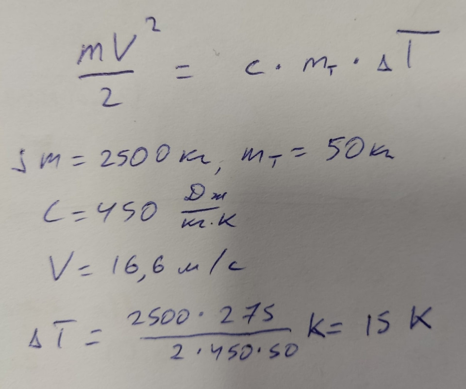

1) MPS не разгоняется (в нормальных условиях) до таких скоростей, торможение с которых может перегреть тормоза.
2) Перегрев тормозов в результате многократных циклов разгона/торможения для MPS также невозможен (в нормальных условиях), ввиду не высокой разгонной динамики.
3) При спуске "только на колодках", с высоты 250 метров, нагрев составит около 200 градусов, без учета отвода тепла набегающим воздухом. Кстати, на такую-же величину нагреются колодки при торможении со 180км/ч до нуля.
В общем, даже если переводить АКПП в нейтраль, нам едва-ли удастся перегреть исправные тормоза.

10 торможение с 60 до 0 разогреют тормозные механизмы не выше 150 градусов. Это всю кинетическую энергию если перевести в тепло. В жизни я так не делал, но по моим прикидкам, никаких проблем с тормозами быть не должно… Извините за глупый вопрос — но что значит текут?
У прицепа, если если тормоза какие-то плохие, может быть производитель пожадничал, или что-то не рассчитал…
И, да, городские пробки — это весьма суровые условия эксплуатации для автомобиля. В пробках иногда даже кондей перестает холодить, такое вне дорог у меня только один раз было. А в пробках — неоднократно.
"Текут тормоза", это когда коэфициент трения колодок падает ниже уровня, при котором машину можно остановит.
Про прогрев до 150 градусов, это расчёт не верный. Можно пойти например вот эту статью открыть www.drive2.ru/b/1109621/ и там есть примеры расчёта нагрева. Даже если мы возьмём пустую машину весом в 2100 кг (что уже допущение очень вольное), и возьмём вес всей тормозной системы в 50 кг (что ещё более вольное допущение), то уже на круг в 10 циклов торможения получаем +280 градусов. Если они до этого были полностью холодные, типа стояла машина и вот мы решили попробовать, а на улице всего +20 было, то в конце эксперимента у нас выходит все 300 градусов.
Уже не 150, и уже на грани фола. А если мы сейчас уберём допущения, что машина пустая, и тормозные механизмы у нас весят не как целиком из чугуна отлитые, то там у нас с лёгкостью получается под 500 градусов уже. А 500 градусов (кстати как и 400, указанные выше, которые я пропустил в прошлом комментарии) уже вылезают за ному в 315, при которое колодкам ставится вторая F, (и это даже не говоря о Е у "точно таких же, просто без переплаты за бренд" дешевых альтернативных колодок). Коэффициент трения µ падает, и тормоза текут. И это всё просто при торможении, без всяких приколюх с перевалами, без прицепов, которые тоже являются частью нормальной эксплуатации машины, и на городской а не трассовой скорости.
Так что потечь тормоза могут, вполне реально, при нормальной эксплуатации, а торможение двигателем не потеряет своей актуальности пока для этого используется фрикционная система торможения (хотя рекупирационная, она по определению как раз и есть то самое "торможение двигателем", просто как единственный вариант работы системы).
Вячеслав, благодарю за развернутый ответ. Я проверю свои расчеты, может быть есть ошибка. Нагрев до трехсот от десяти торможений уже немного меняет картину. Если это, я изменю вывод, и продолжу свою текущую привычку использовать лепестки. Кстати, замечу, на данный момент я ни разу не сталкивался с описанными Вами явлениями при перегреве, так что спасибо за экскурс:)

Вячеслав, я проверил свои расчеты, и у меня без изменений выходит, 15 градусов потепления на одно торможение 60-0. По Вашим цифрам (масса автомобиля 2100 кг) будет 13 градусов.
Это я не к тому что оспариваю Ваши наблюдения, просто я решил проверить свои расчеты. Вот проверил и делюсь результатами)
